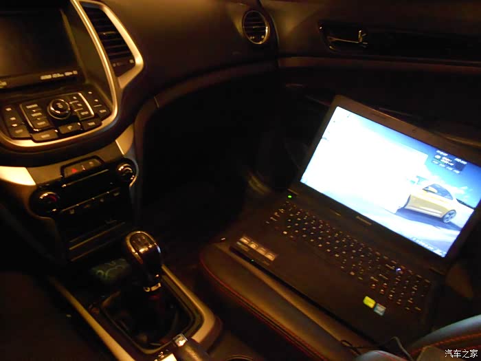

白天时间琐碎,所以还是晚上弄吧。为了少跑腿,把本本带上,已经下载好了高配的固件与V31地图,下载固件一定要选对车型配置!!!升级过程就不再叙述了,官方的教程很详细,如有不明白的细节可以问我。我用的U盘是闪迪酷豆8G,一般正品都没问题,但也有因为假U盘导致升级失败的案例,建议大家用正品稳定的U盘。

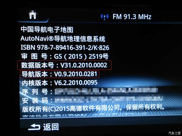

这是升级后的,数据版本V31,注意导航版本(这是高配的,不清楚与豪华版是不是一样)。升级固件后才会是这个版本,确认好是这个版本后才能升级地图,否则导致兼容性问题,再次提醒大家,先升级固件,检查各版本是最新后再进行地图升级!!!
