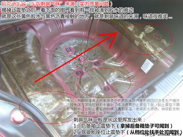

2010年3月在上海冠松别克购入08款新凯越1.6手动挡,使用2年,只开了1.7万公里,虽然各项性能都不错,平均油耗也在9个,能接受!但,唯一美中不足就是一个车内刺鼻气味,确让我整整头痛了2年!从第一次保养开始,我每次保养都会跟4S反应此问题,也在车友集中的汽车之家论坛混了2年多,结合多数车友的经验,及本人的探索,终于找到了气味的源头:因通用公司生产流程上的质量问题,把密封胶水滴到了止震垫下面;所以表面上不会发现任何问题,只有将止震垫揭掉,才会发现真正的问题;

刺鼻的气温一般是从这里挥发出来:
1、后备箱止震垫;2、驾驶舱前后排座位下方(可以从档位处扶手处闻到);
如何判断你的车是否也是此质量问题,只要闻一闻这2个地方,即可判断是否为止震垫下滴了密封胶的问题;
如果是这2个地方串出来的味,那么你肯定是与我遇到同样的问题。如果他们都不睬你,又想尽早解决,可以先参考我的方案:

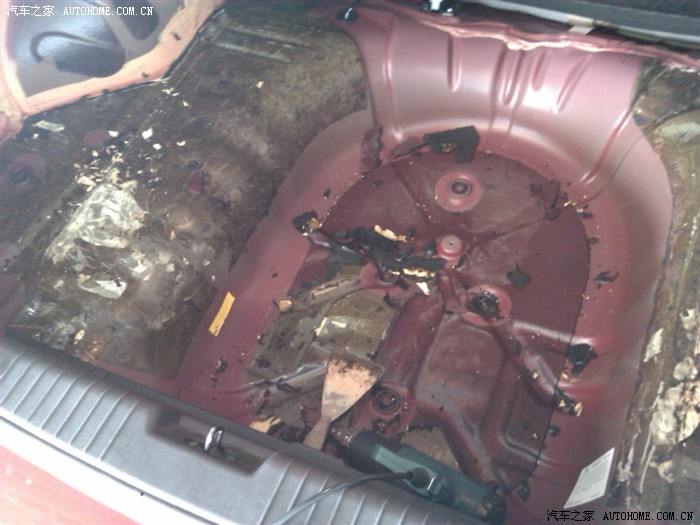

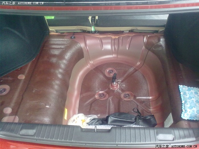

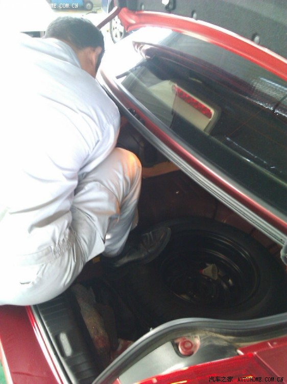

先上一下施工前的后备箱图:
继续,
施工第一步:先揭左侧第一块。。。。
4S的师傅大热天的也不容易,说咱是第一个提出要揭掉止震垫的(如果这玩意是好的,谁会去揭呢)
先用电吹风加热,再用批腻子的铲刀直接铲掉,找了个垃圾桶,直接接掉扔到桶里了。。。。(我特意留了几块揭下来的样品,留作后续申述用,味道那个大啊。。。后面上图)

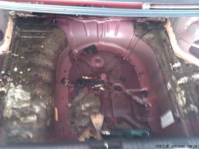

揭到了第三块:

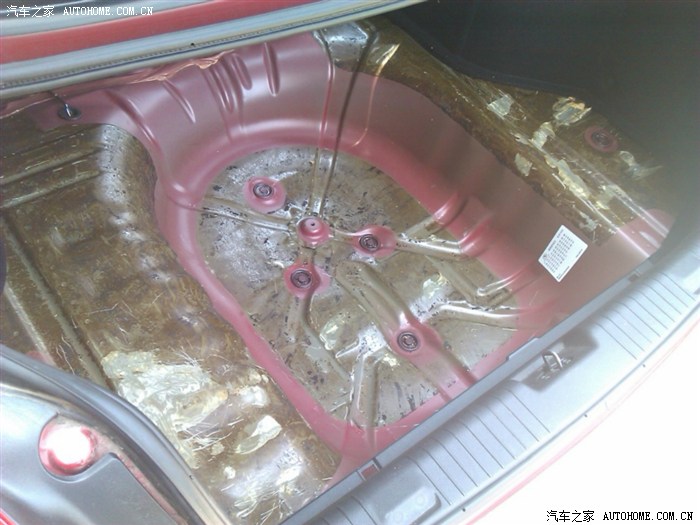

3边全部揭完。。。。看起来有点磕碜,但效果却是大大的
揭掉的当天,开车回家的路上,打冷空调,就感觉味道没那么大了。。。没有那种源源不断涌出的感觉。。。

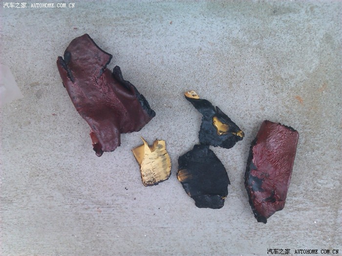

这就是我前面说的,特意保留下做罪证的几块揭下来的样品,现在拿起来闻闻,原先哪些车内源源不断的问道根源就在于此,特别是哪些黄色胶水与黑色沥青接触的地方,那个味道大的无比。。。。让我痛恨了2个夏天的玩意,哥终于把你给挖出来了。痛快!!!
