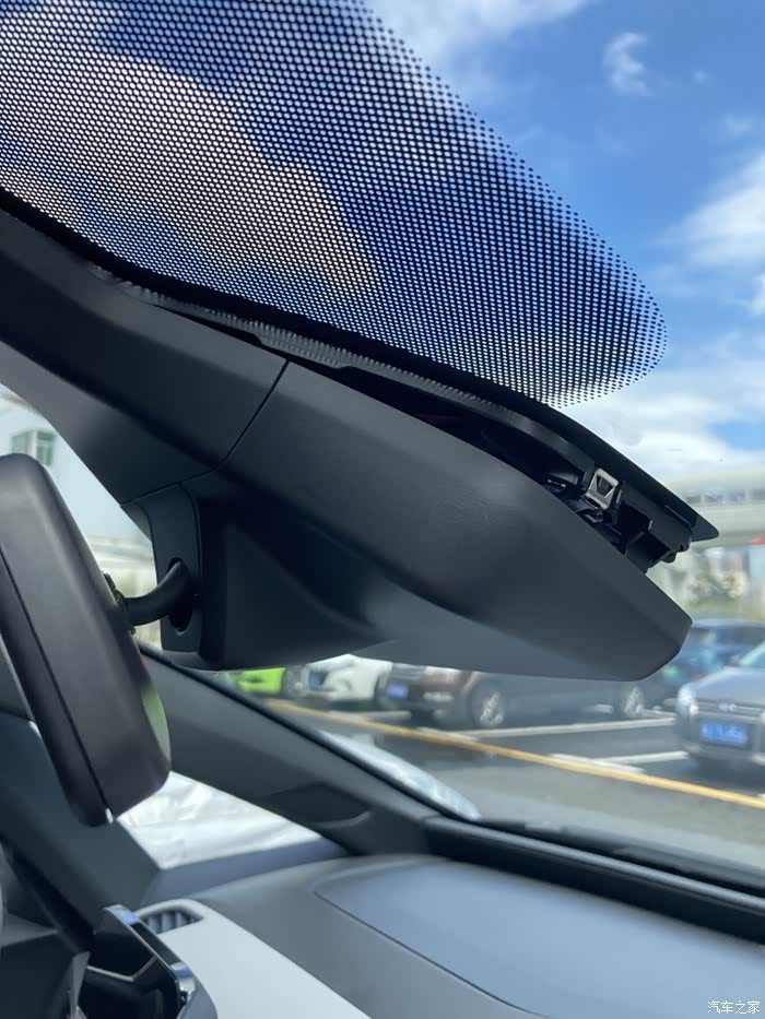

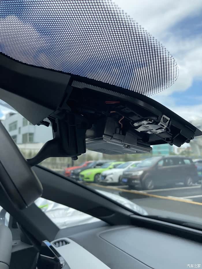

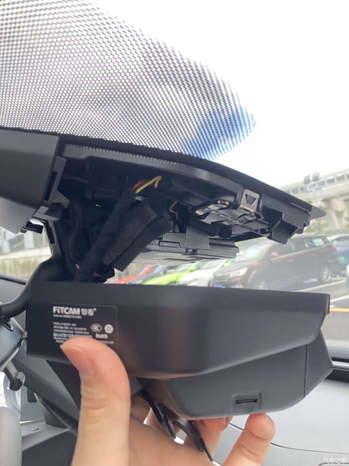

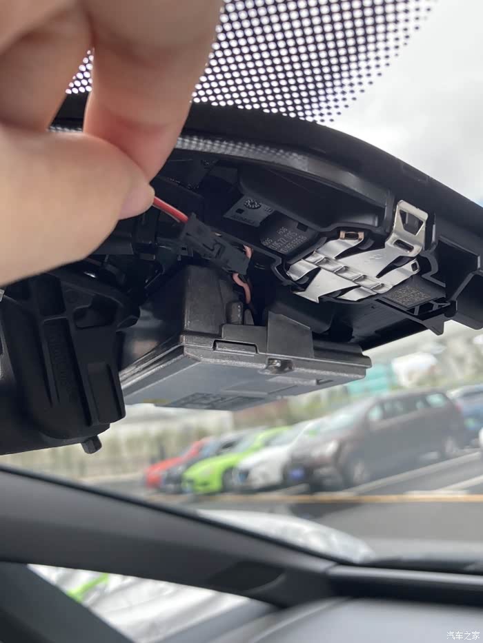

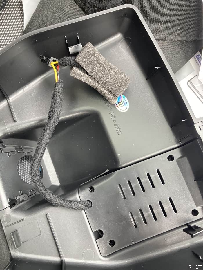

看到商家介绍,感谢风挡雨量感应功能,从而可以实现取电,其实可以理解成在原有电路中再串联一个行车记录仪。

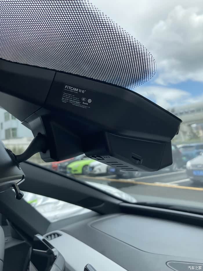

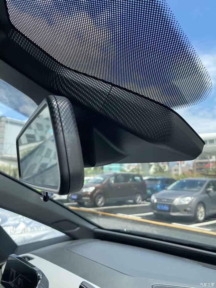

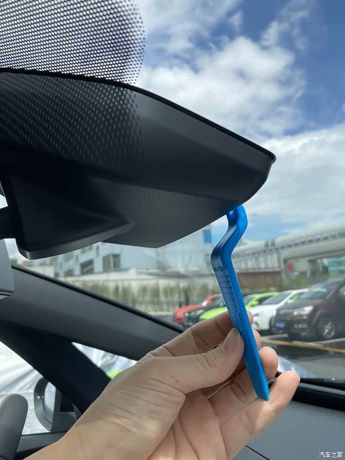

选择智看这个品牌,是因为看了商家介绍和大家的评价实拍图,对于4k分辨率的清晰度及夜视能力都比较满意,虽然需要安装,但在实际操作过程中并不复杂。首先撬开原塑料件缝隙,需要稍微用力才能拆下;接下来拔出原供电插头,串联上行车记录仪的插头后重新插入,最后就是把整个塑料壳安上,依然需要用力才能严丝合缝。整个安装环节难度只是在用力会不会造成破损的心里建设上,好在开模够精准,对于强迫症患者来说,没有糟糕的缝隙。
