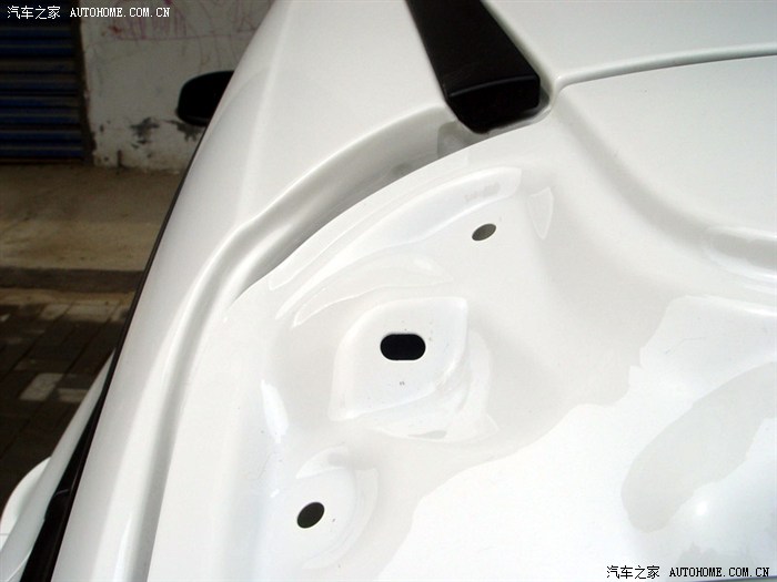

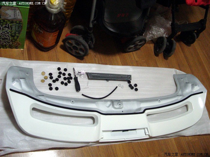

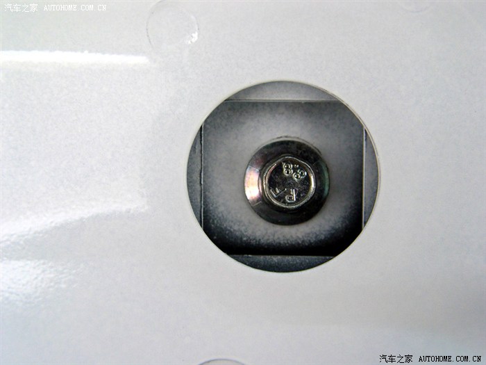

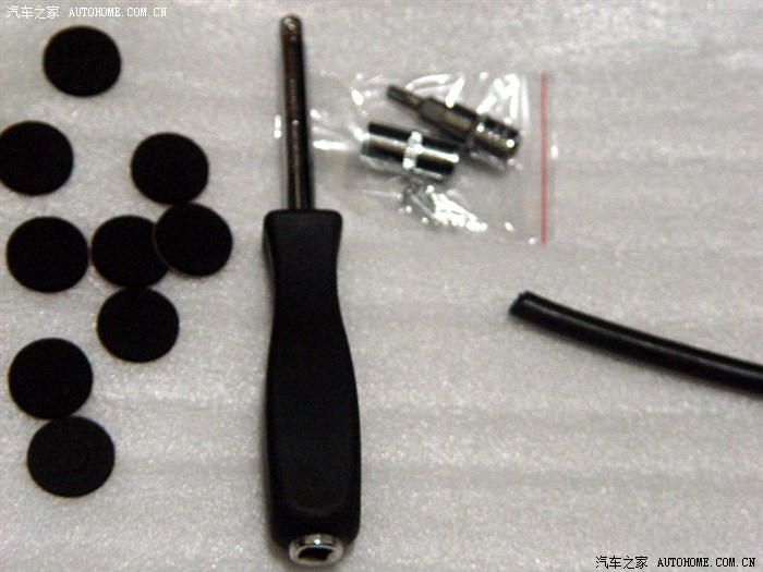

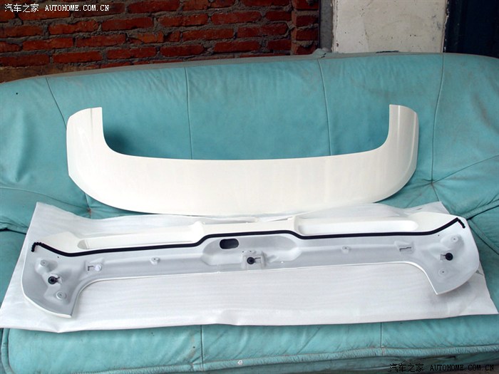

X宝,看了很多家尾翼,有品牌的,有只有底漆的,有烤好漆的,有和原厂一样卡位的,有简化不用卡子的还有号称正宗原厂的(价格不菲)……琳琅满目,下了很多天的功课决定放弃原装尾翼(主要是价格偏高),开始在两家副厂尾翼间摇摆,价格差不多,带漆都不到380元,两家销量都不错,看评价也都可以,一个是原厂卡扣位,一个是简化不用原厂卡扣的,最终决定购买销量最多的那家,(为了避免广告嫌疑,不能说商家名称),因为还想换2.0高位刹车灯,他家有2.0高位刹车灯可以购买,(当时怕什么喷水问题,怕麻烦),掌柜的告诉我不用换,他们有替代喷嘴完美解决,我考虑既然换了就用2.0白色的灯吧,我个人也比较喜欢2.0白色的灯,依然决定连高位刹车灯一起换。……等快递!很快货到了,不过收到货的时候下雨,按捺住当时就要换的冲动,先做好更换的功课,问好需要的工具,从五金店里购买了7号套筒、T-20梅花螺丝头,套筒手柄, 等待天晴!终于等了两天天放晴了,开始自己动手更换,打开后备箱盖,先用撬棒撬开装饰板,撬的时候一定要注意用力,稍微不慎就会把装饰板里的卡子弄断,我就把中间的卡子弄断了,所以一定要小心。不过万一要断了也不要懊恼,那些卡子主要是固定的,问题也不大,我就是用“哥俩好”把断的卡子有粘回去了。反正不影响使用。等到开始拆螺丝才发现,7号套筒根本没用,我仔细看了螺丝上有8的字样,猜测可能使8号螺丝。又去购买了一个8号套筒,果然可以使用。不知道是个体差异(我的车出厂是20132月),还是固定尾翼中间的3个主要螺丝本身就是8号,希望大家拆开装饰板后仔细查看下。(具体螺丝位置我在图片上标注,下面的图片请大家仔细观看)。先在屋内把尾翼包装打开,粘贴防水胶条,贴的方式如后面图示,这个位置装上后正好压在后挡风玻璃上,贴好胶条后,把每个卡扣装好,三个大的,两个小的。准备工作到此基本完成。

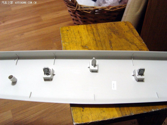

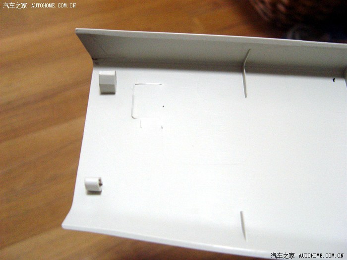

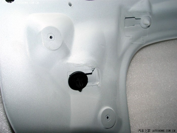

右边的卡子就是用哥俩好粘上的!
这个卡子不见了,可能是掉到车的缝隙里了,但愿没什么影响
这个卡子上面的铁片也不见了,当时拆这个装饰板时没注意技巧,但安装完成后装上装饰板也没什么影响!大家多注意些吧!

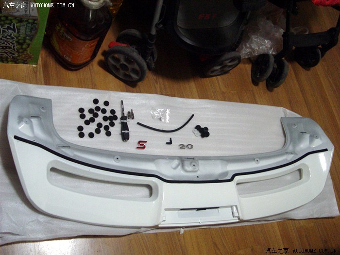

安装准备的材料……

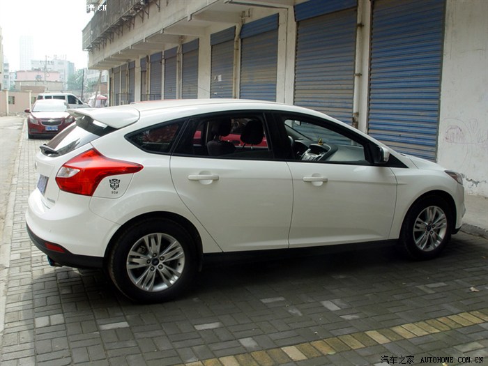

 车毕竟不是2.0的,2.0的标没贴,但背面胶纸已经揭开了,只好和那个不能往车上贴的金属变形金刚标(家人都说贴变形金刚标难看,哎……)一起贴到了我家小黄上(电瓶车)!

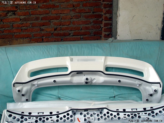

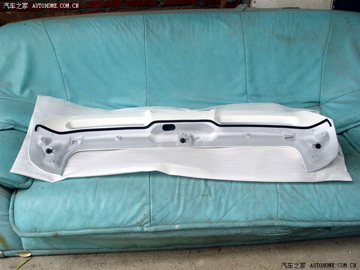

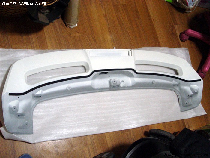

 下面的这些尾翼边角处的圆点点的防水胶条其实是防水垫片中间的泡沫圆点,反正扔了也可以,就这样贴上吧,其实不弄也没有关系,起不到什么太重要的作用,把中间防水胶条贴好就可以了,那可是直接压在后挡风玻璃上的,能起到减震、防水的作用!!

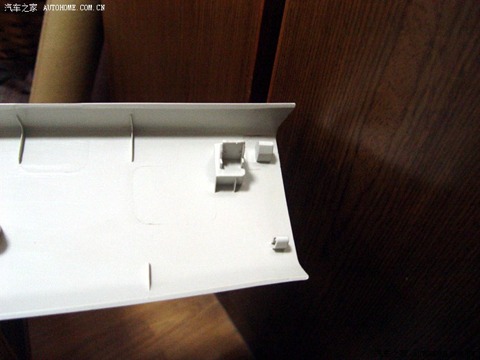

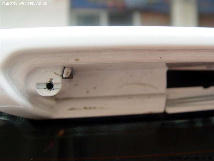

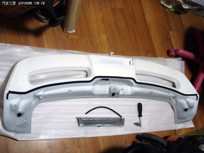

给尾翼装上卡子黑的是大卡子,白的是小卡子

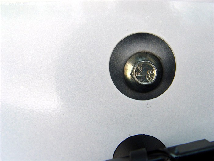

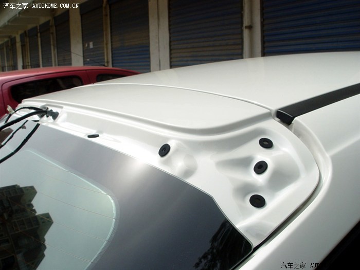

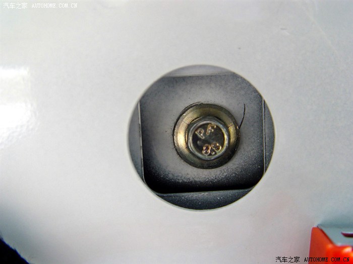

以下就是我说的主要3个螺丝,用套筒拆卸的,上面有明显的8的字样!开始掌柜的给我说要用到7号套筒,7号明显不能拆卸这个螺丝,我又去换的8号套筒,可能是以前用过7号的螺丝吧……

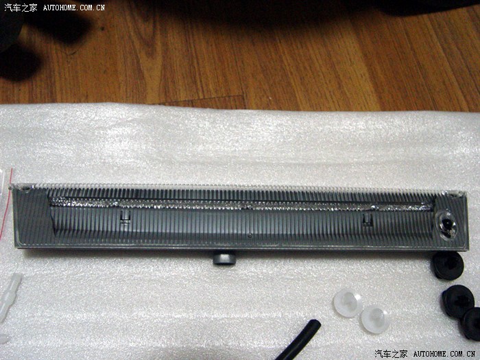

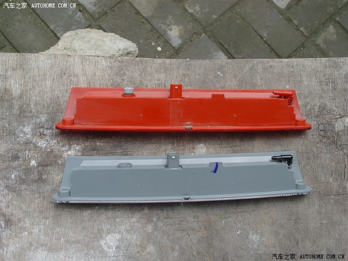

2.0的高位刹车灯……

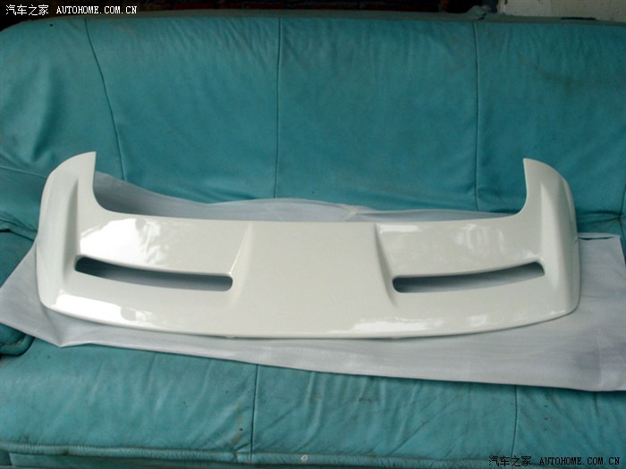

2.0大尾翼正面照……
2.0大尾翼背面照……

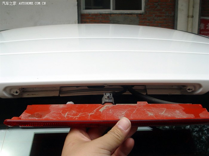

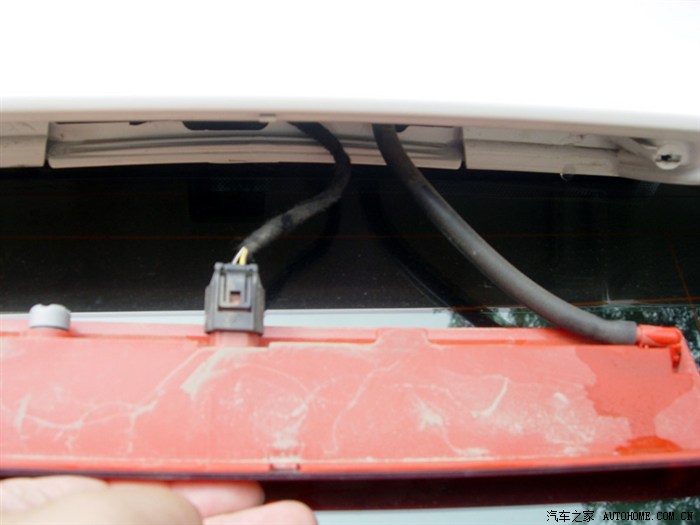

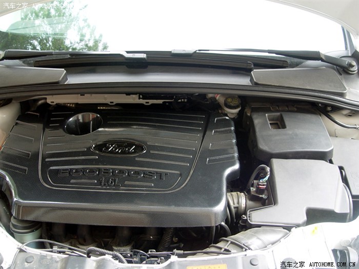

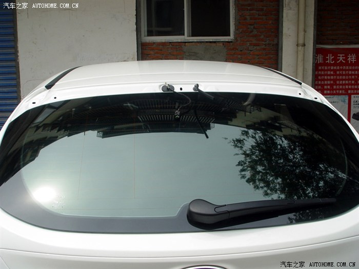

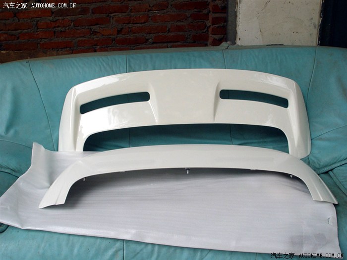

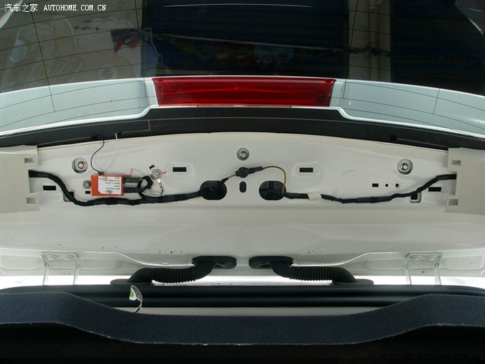

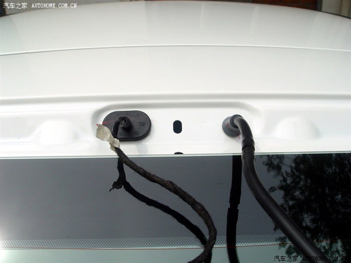

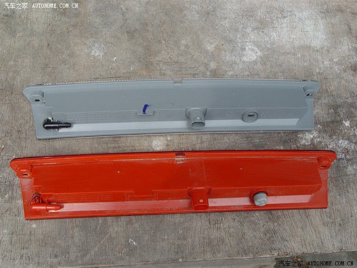

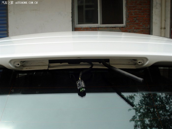

开始安装,先拆下高位刹车灯,用T-20梅花螺丝刀拆下两边两颗螺丝,高位刹车灯即可拿下,连接线两根,一个是水管连接水嘴,一个是电源,是卡扣,轻轻按住就能拿下,对比下2.0的,颜色不同,水嘴方向不同,其余都一样,真心的说,换一下水嘴,1.6的高位刹车灯可以完美替代,这个钱可以不花,高位刹车灯110元就可以节省下来。打开后备箱开始拆卸尾翼螺丝,一共有7个螺丝,中间三个主要的用8号套筒拆卸,左右各有两个一共四个螺丝用T-20梅花螺丝刀拆卸。螺丝取下后,还有5个卡扣,这5个卡扣扣的还挺紧,要从两边稍微用力向外使劲才能取下,放心,这个卡扣不容易断的!(我是先活动两边使劲向外拉)取下原装尾翼。原装尾翼用料还是不错的,蜂窝状的排气孔很霸气!仔细和我这个大尾翼对比下,可以看到两个的区别。在安装大尾翼之前要先把延长水管接好,原来的水管应对的是小尾翼,长度不够,把包装中的两个白色的水管接口取出,先把原来的延长水管拿掉,本来想用原装黑色的水管接口的,但比较了下,发现原来水管质量比较好,较软,用黑色的不错,但尾翼包装里的水管孔较小,用原装的一插就撑破了,不能使用,只能用尾翼包装中的白色的接口,我是把延长水管和原来位置水管接在一起,再接上原装水管,用原装水管接喷水嘴。这个工作做完了,就可以贴上防水贴片了,一共贴12个位置,直接贴在车上有孔的地方,7个螺丝孔,5个卡扣孔,这一步是为了防止漏水,如果不贴就上尾翼的话,很容易造成安装后出现漏水的现象。拿上大尾翼,准备安装了,安装是比较简单,把拆卸原装小尾翼的过程倒过来,先把电源线卡扣、水管从尾翼预留口穿过来,对准卡扣位置,往里推,固定卡扣,接下来把拆下的7个螺丝上回。尾翼就固定在车上了,最后一步上回高位刹车灯,先装电源卡扣,再接水嘴,最后用包装里带的两个自攻丝(这个尾翼不能使用原装的高位刹车灯的螺丝,留的口太细了,原装的会把螺丝口撑破,切记!!!)上紧高位刹车灯,整个安装过程到此结束。2.0尾翼到此安装成功!我顺便装了发动机保护盖,顺便吐槽下长安福特,明明有预留孔位,为什么不装发动机保护盖呢?100多块钱的东西,能省到哪去?还是为了更好散热,故意不装的呢?不过2.0的有这个东西,自我感觉还是装上更好。详细作业码了这么多字,希望能给很多像我这样想自己更换尾翼车主一点帮助,多图,希望版主加精华!!

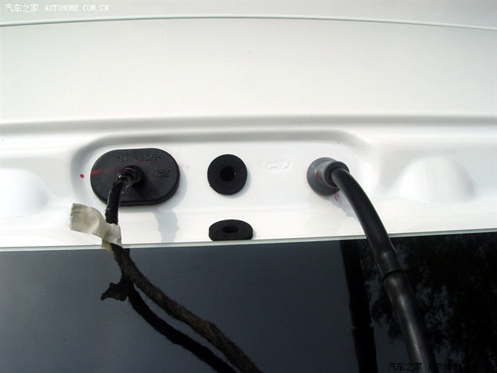

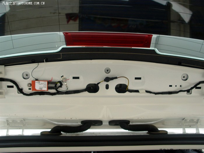

先拆卸高位刹车灯,一个是水管,一个是电源卡扣……

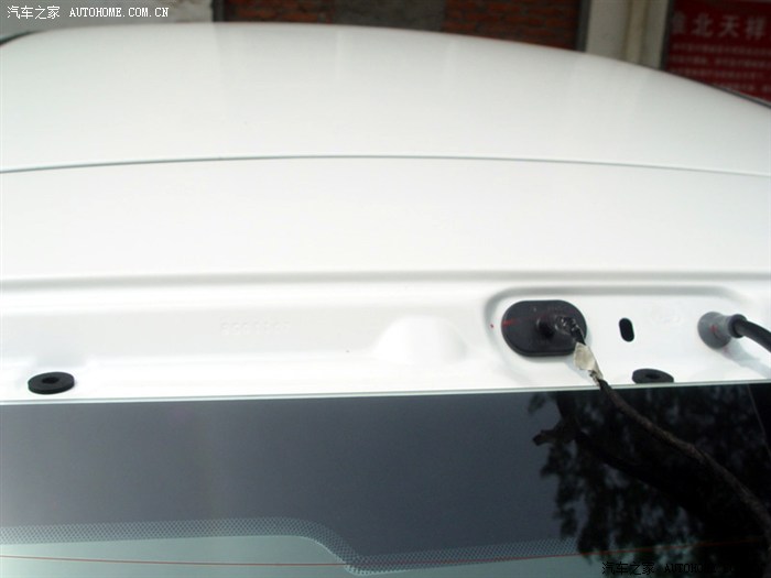

吐槽下原厂尾翼安装的毛糙,看到螺丝孔后的卡位已经有折断的痕迹了吗,我拆下高位刹车灯就看见了,明显安装时就这样了,哎……
对比下1.6和2.0的高位刹车灯,除了颜色以外主要是水嘴喷水方向不一样,其余没什么不同,我购买的这个高位刹车灯还少了一个像是“水堵”的东西,掌柜的说以前的货有,这一批次的货都没有,说少这个不影响使用,再次吐槽原厂配件这也减,能节约多少钱??没办法,最后安装2.0高位刹车灯是只好把原来1.6上的“水堵”拔下装上……

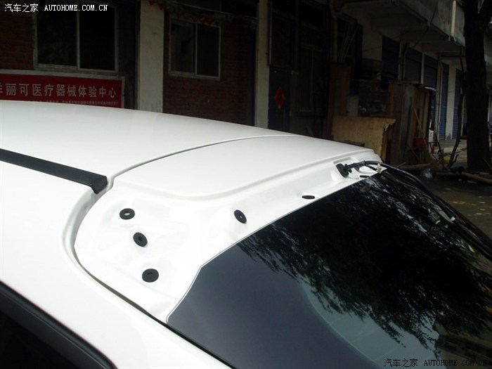

拆卸主要螺丝
换T-20梅花拆下两侧螺丝

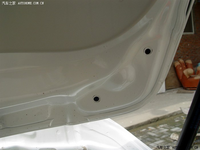

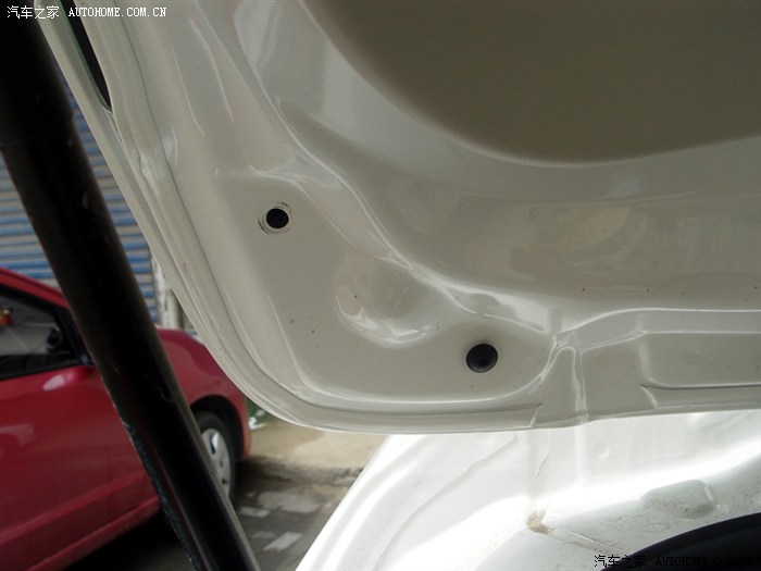

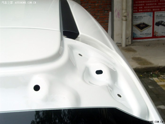

中间椭圆的是一个大卡扣位,左边圆的是小卡扣位
中间椭圆同样是大卡扣位

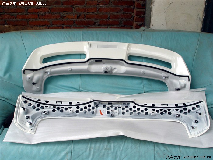

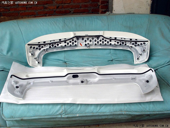

拆下原装尾翼和大尾翼的对比
开始粘贴防水垫片只要是卡扣口和螺丝口都粘贴一共12个……

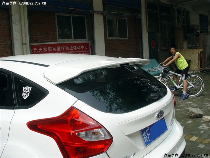

对准卡扣口,把大尾翼简单固定,一个小朋友不知道我顶着阳光干嘛,看了一会和我攀谈……
上紧所有螺丝,装回高位刹车灯尾翼安装完毕……

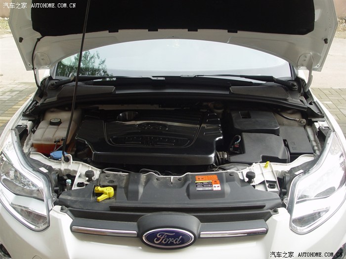

顺便装上的发动机保护罩,我购买的是碳纤维带隔热棉的,华丽,不过我觉得普通就行了,当时没看到有ST款的,那款更酷,我觉得应该有作用吧,要不2.0的为什么要带呢,并且螺丝位都是留好的……

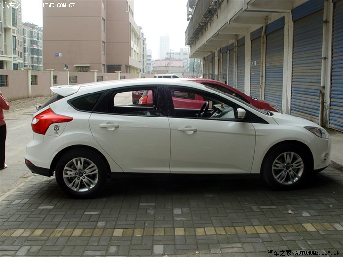

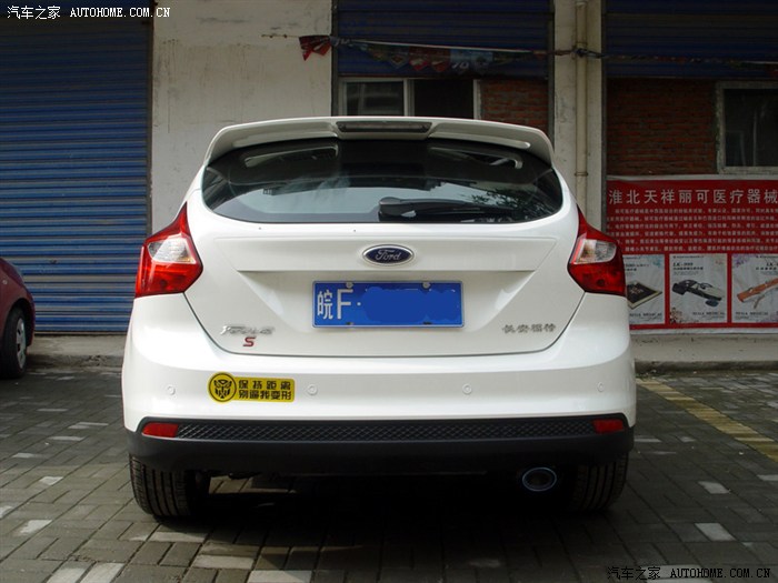

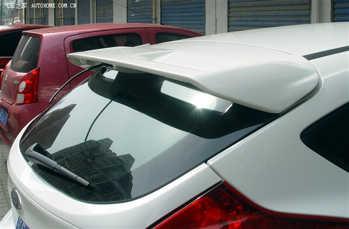

安装完成效果……

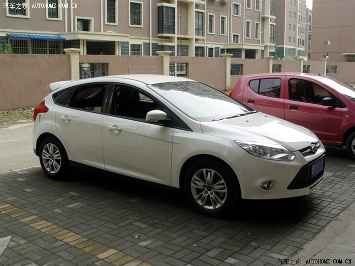

和以前没安装大尾翼做个简单对比,感觉整个流线更流畅了……
