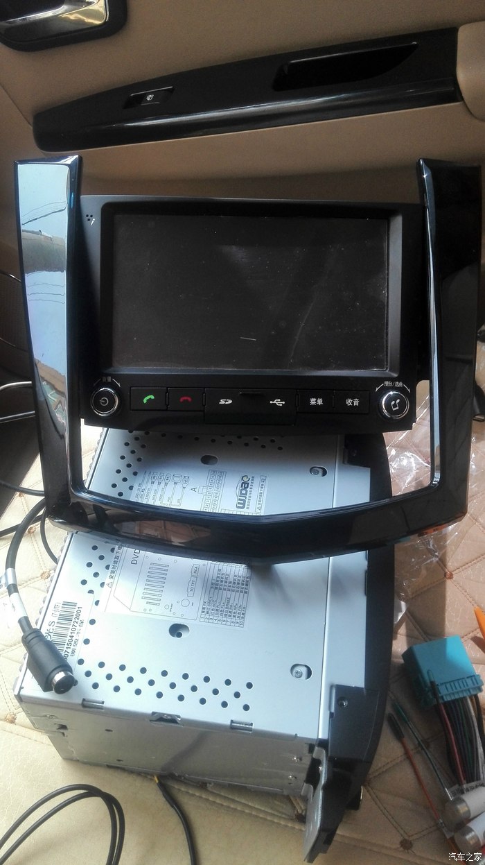

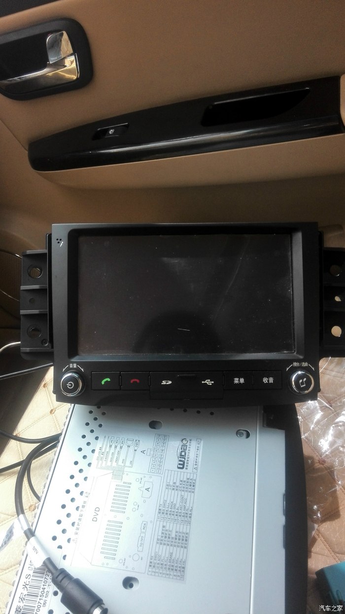

首先把小宏原代的豪华播放机给拆了吧(TB搜过只价值200个大洋,泪奔,真心坑。出现过花屏。中午热机的时候有时候会死,所有手豪屏的通病吧)果断换换换!毕竟爱过,至少留点回忆 给上两张尸体图吧!
在来张和烤漆边框最后的合影!~~要分别了~~~
反回去说,这个边框非常的好拆,直接从下面用手一拉  连工具也没用就给拉出来了!~

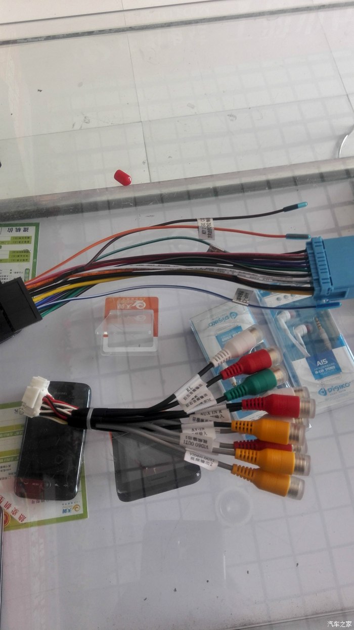

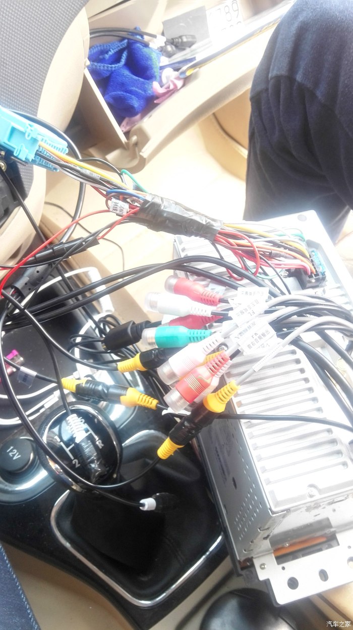

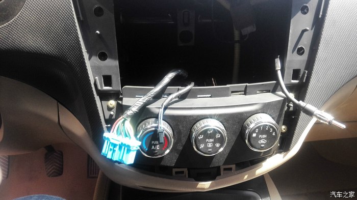

好了不多说 开工!~拆过后漏出内脏的小宏,很简洁,蓝色为集成的段子,内有方向盘控制线路、倒车控制、摄像头电、各路喇叭的连接。所以各位想换导航一体机的童鞋,只要是宏光S专用的,端口对应就无需再拆线连接那些标记的控制散线、黑色接头是倒车摄像头(需要一个转接线改为AV公头接子) 最右边那个伸舌头的就是天线神器了!

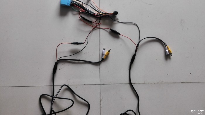

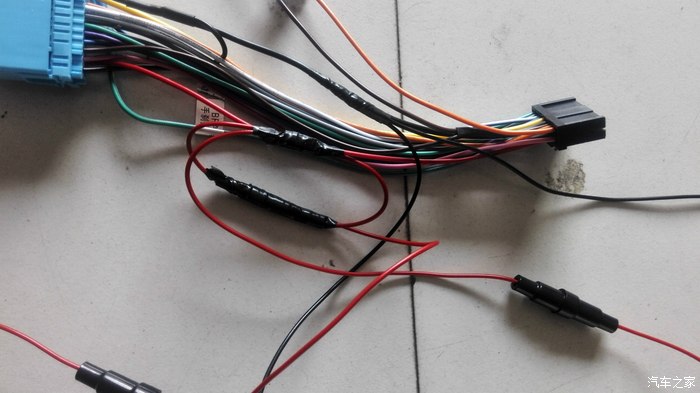

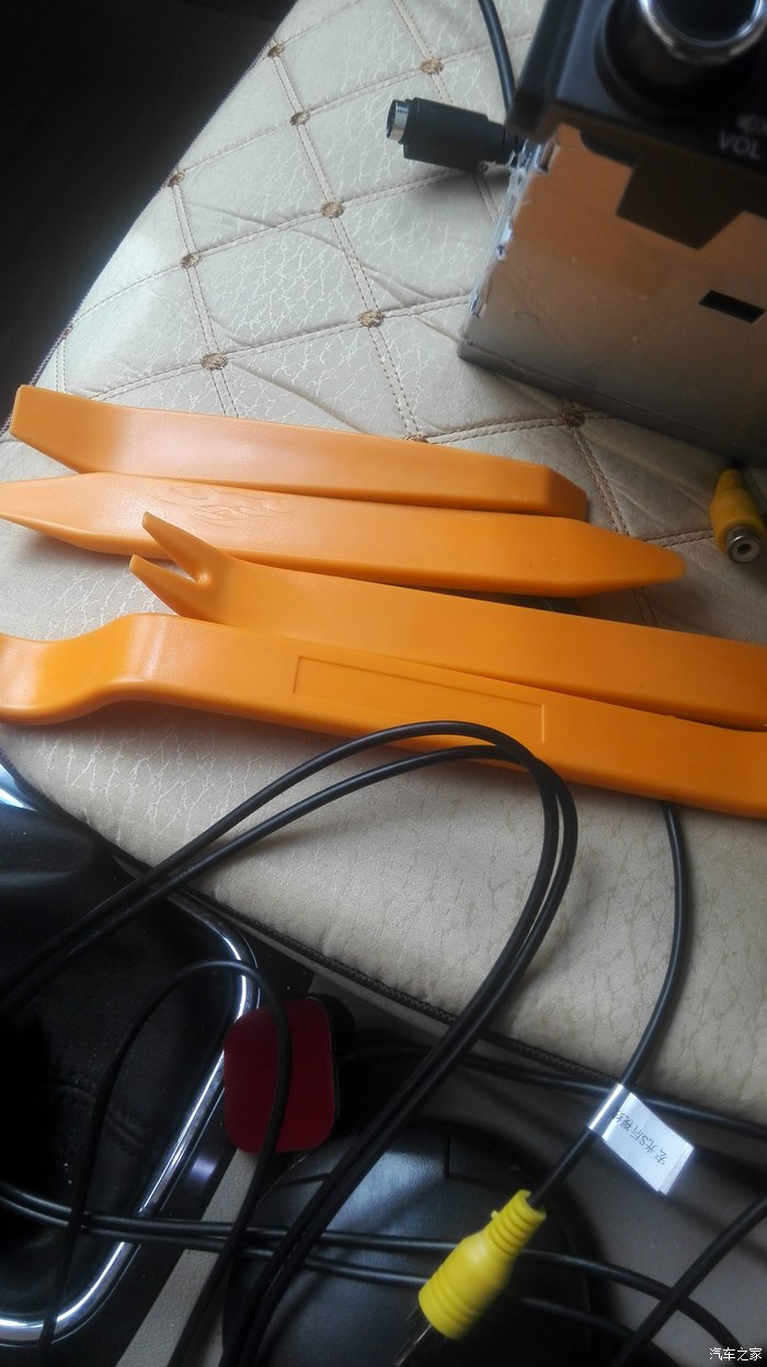

开始接线,先从头枕屏下手,省的这边接好了那边没法下手了(害羞的说 ,当时是装好了又拆开接的头枕线,很傻的说)红色线ACC,俗称点火线,黑色线GND,俗称地线,很好找,我是用万能表测量的,其实这两根很粗很好区分,宏光厂很地道的,为了用户的安全考虑这两根线相当足量。连接到头枕屏带的两路线的红色和黑色电源线上
头枕屏的电源线ACC也带有保险管,各种安全
我购买的头枕屏怕影响到原车音质没有带喇叭的,这里的黄色公头和白色母头是开发商为了考虑到用户车辆上不同的接口设计的,都是头枕屏的AV输入口,这里说下原车的播放器是没有AV输出口的,这也是狠心换掉的原因之一。头枕屏买的时候送了一根一分二的视频线,最后发现用不到,因为导航一体机后面的有两路视频输出口。两根黄线是视频输出的,一根是倒车视频的,果断黑胶带固定,别自己掉了!废话太多了上连接图!

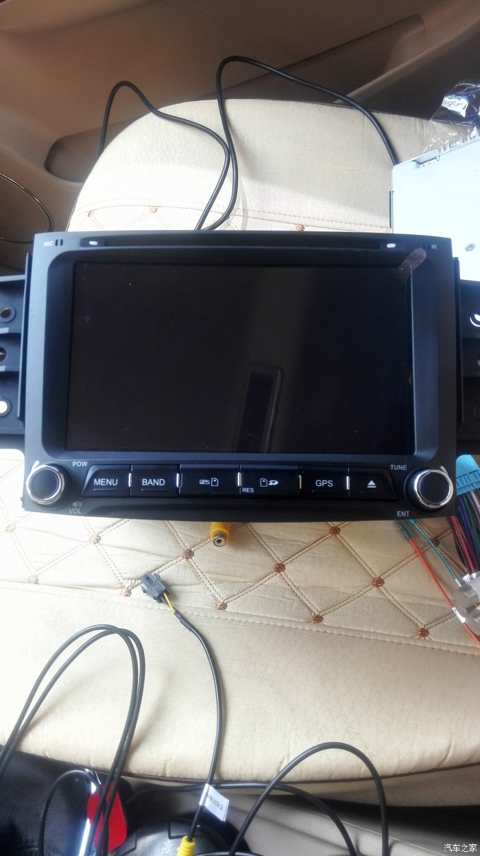

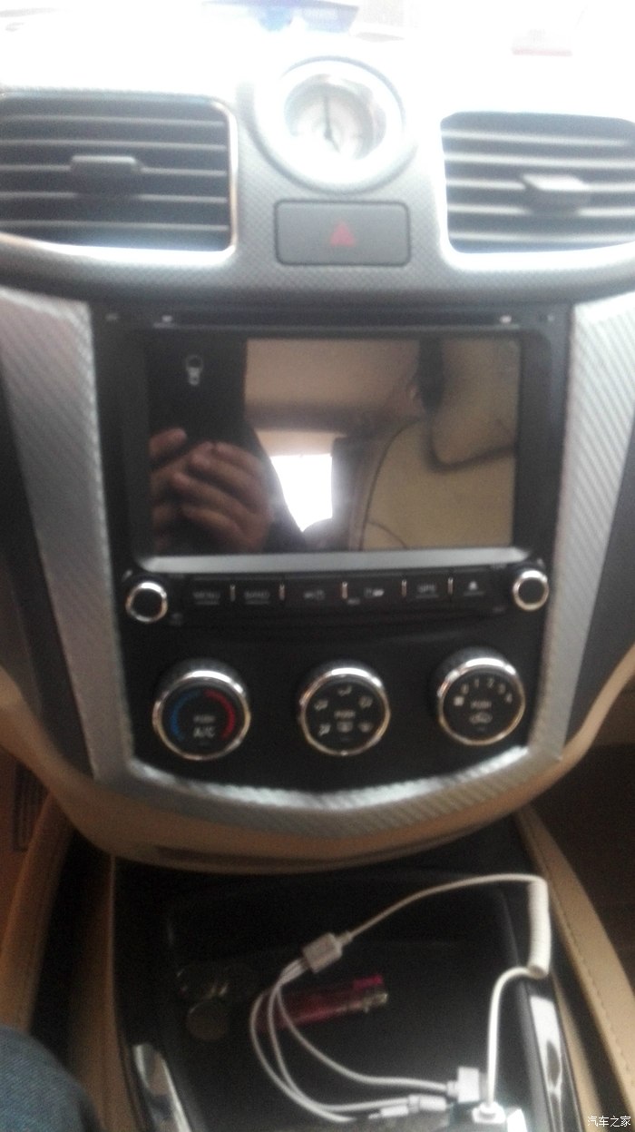

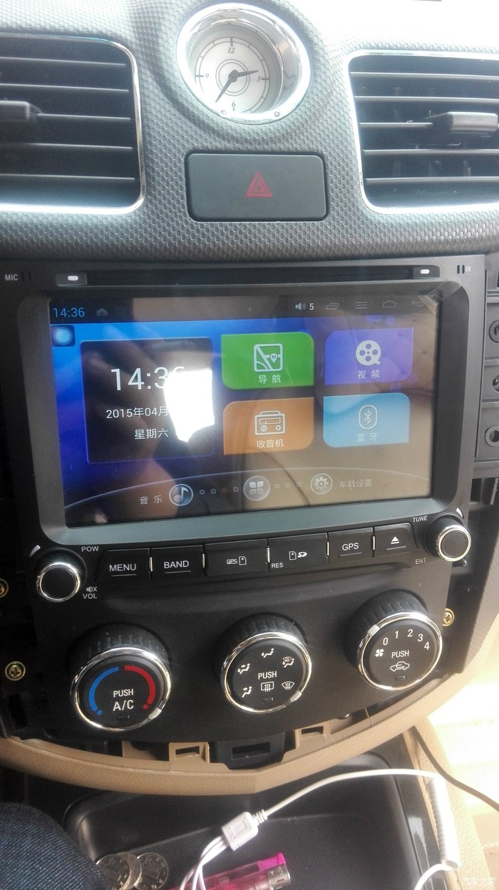

OK推进去,加电测试,一次开机很好很强大,安卓版的,我安装上了我的手机远程监控系统,开车想看店里情况也可以打开看了!~HOHO~~广告下,自己是开电脑店的,做监控!~~~

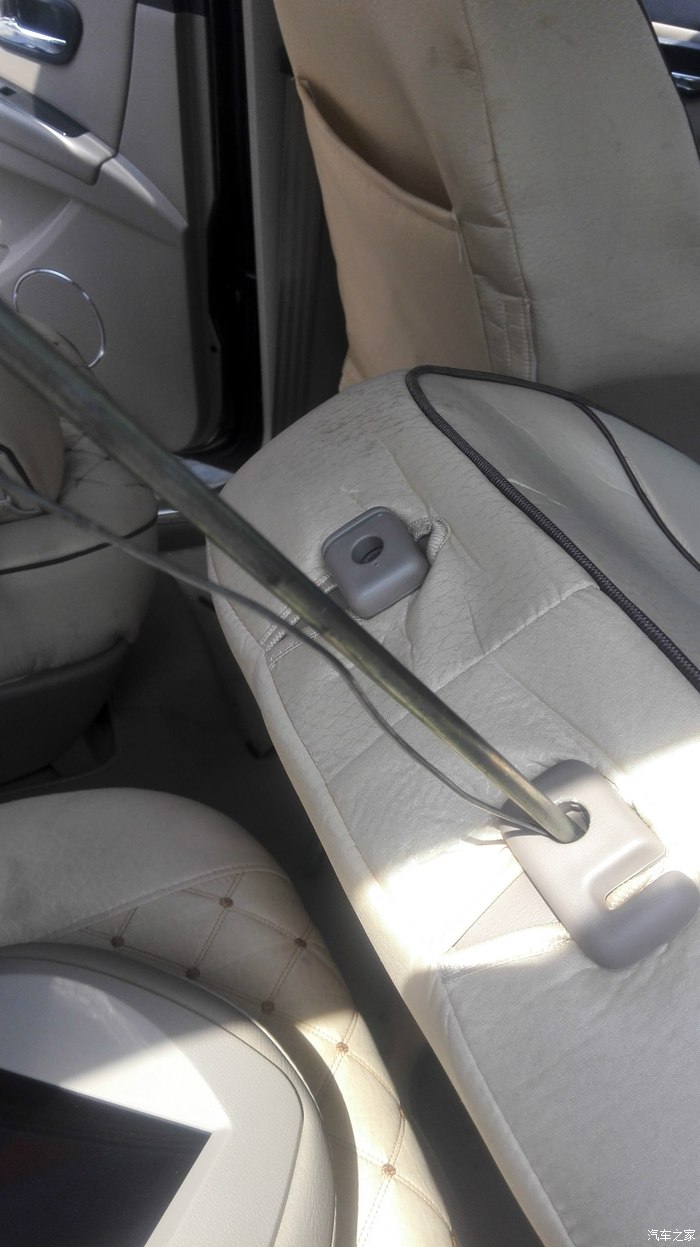

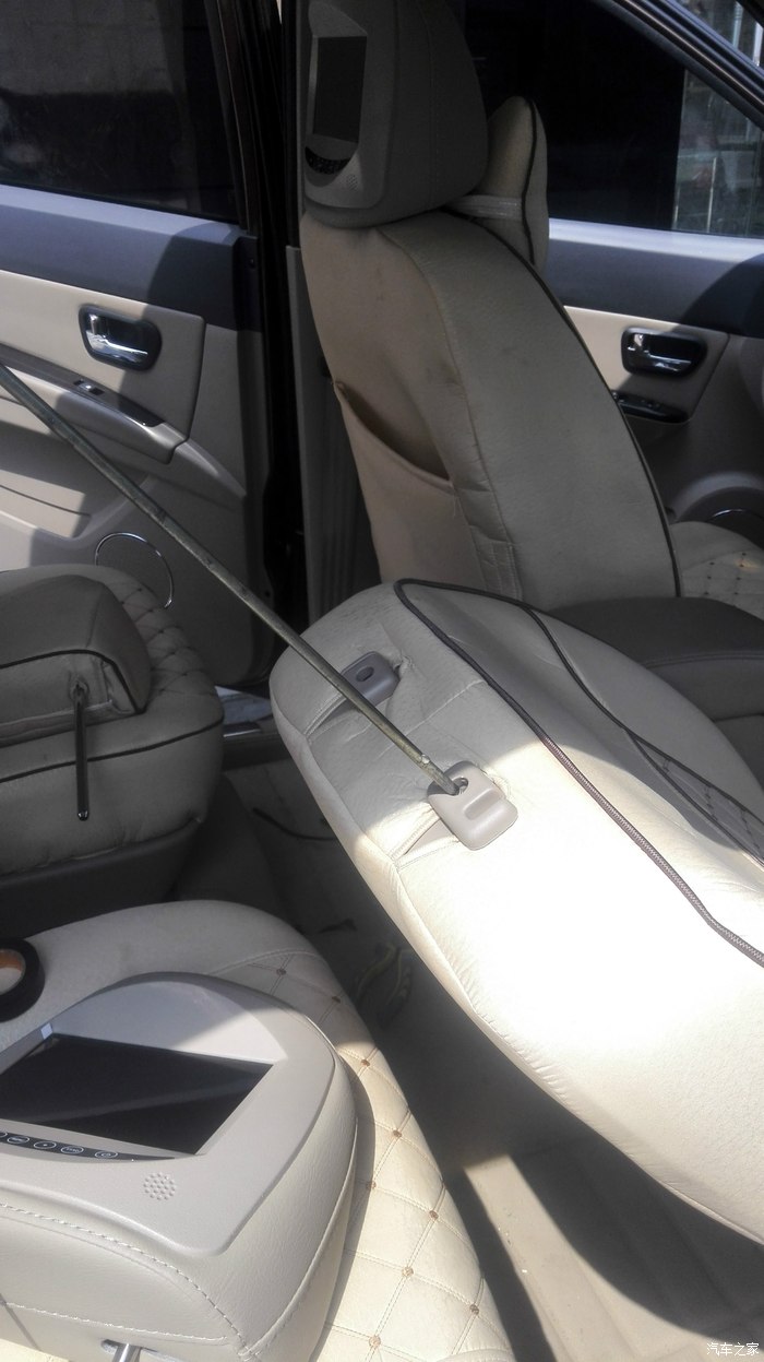

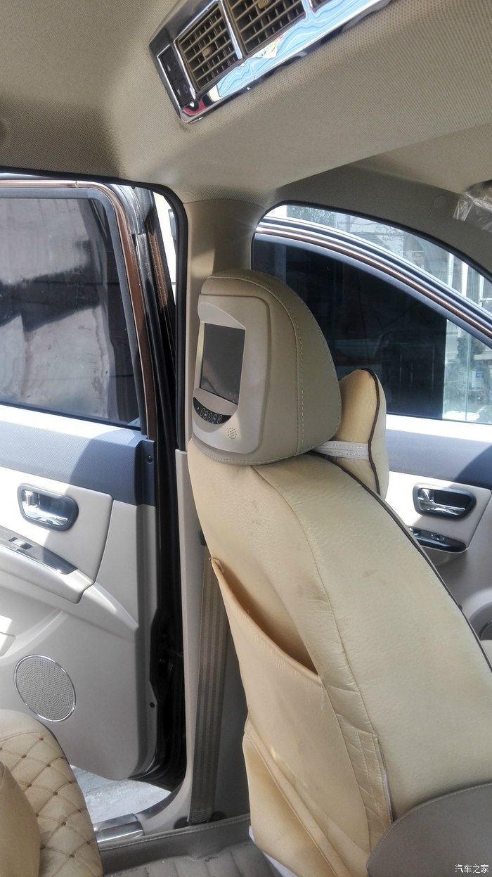

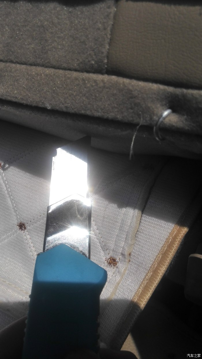

测试通过,这里说下有两根USB延长线是从右边走入杂物盒的,为的是连接U盘,怕放前面不小心给碰断!头枕屏两条线由操作台两边走过,经过档杆盒传入座位下面,很长的说!至于GPS的天线就直接按照他们介绍的从杂物盒后面穿过走到A柱帖上面了!好了测试成功开始做头枕!首先把车座原头枕给拆下来,嘿嘿我买的米色座套,很温馨家庭范,包括地胶和大包围脚垫都是米色的!平时爱惜点也不怕脏!拆下头枕开始穿穿穿,一次用钢条捅透气!提前在钢条上绑一根铁丝,为了当针用拉头枕屏的线用!
透了,在下面找到鼓的小疙瘩,拿美工刀动手术!这里不要心疼,在下面不影响美观,况且还有座套盖着!

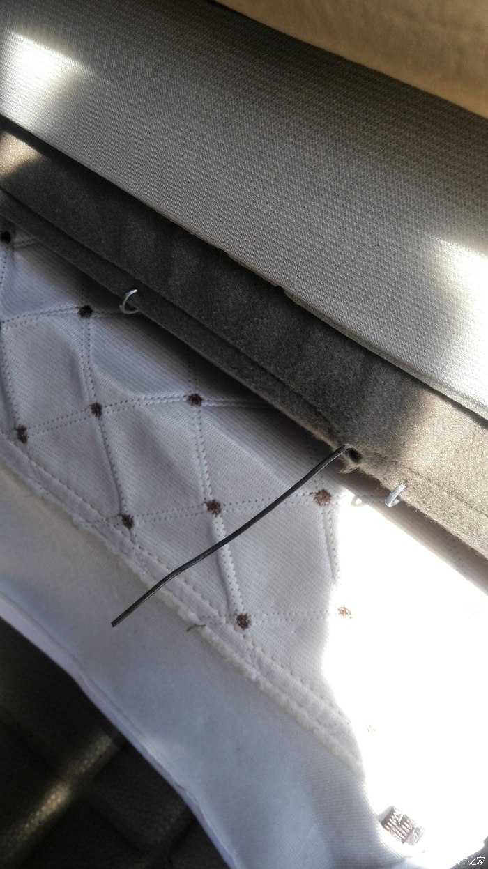

钢棍抽出,铁丝留线!~哈

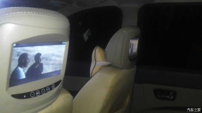

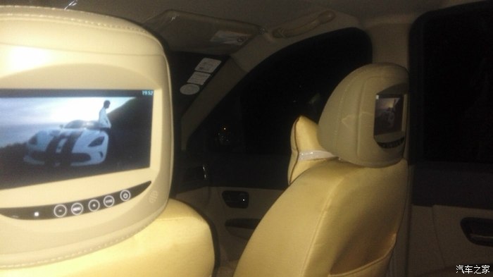

直接用胶带带上头枕屏的线啦啦啦啦吧,好了!上一张昨天头枕的图图!

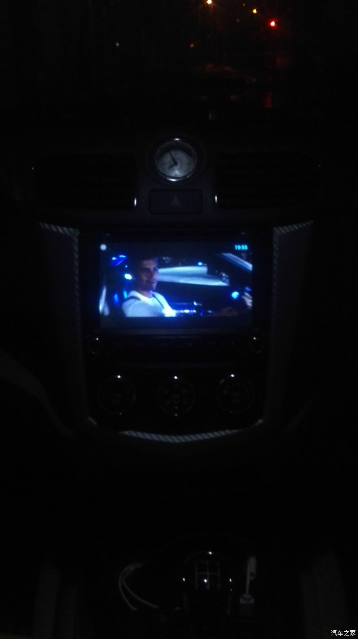

很帅吧!好了,都连接好了,再跑前面测试了,测试通过,安装很顺利 所有都是一次通过!将中控台复原!钢琴烤漆面板很容易被女儿刮花,于是趁拆下来了给它包了层华丽的碳纤维外衣!是缤智上剩下来的贴的!
碳纤维贴的时候要用吹风机热风烤烤哦 ,很好帖!咋么样!有点变形金刚的味道不!个人很喜欢,老婆不太喜欢~

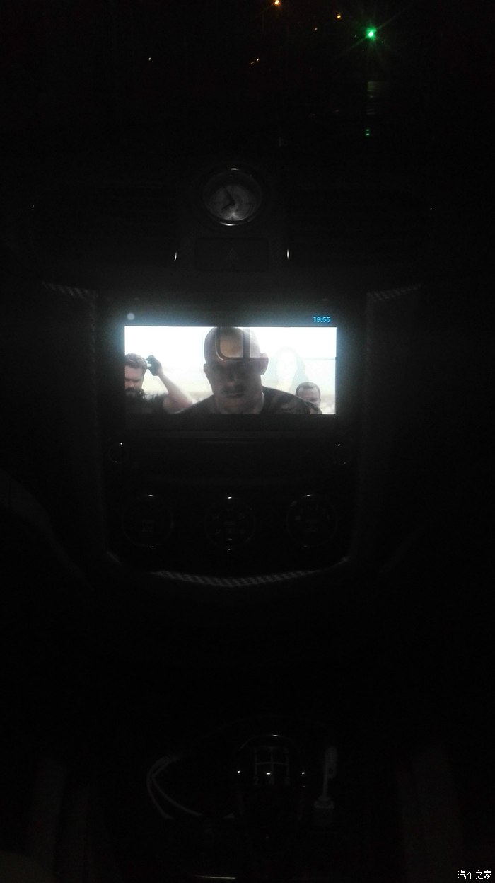

最后天黑啦~上几张效果图吧,放的速7的结尾曲,几年亲爱的保罗的~

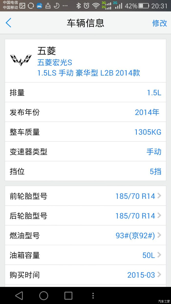

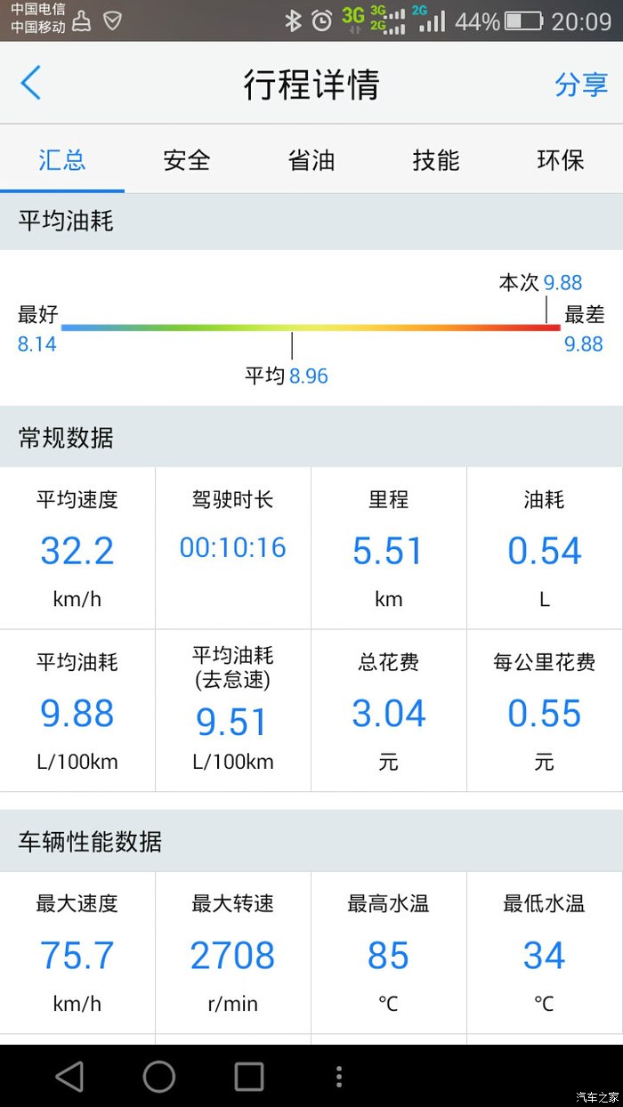

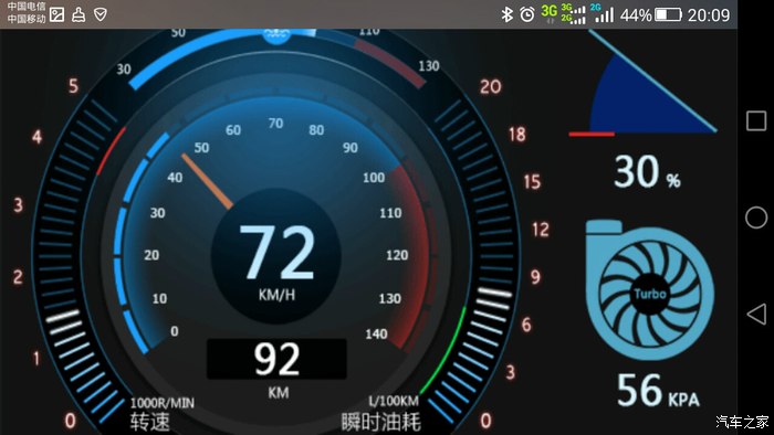

最后说下OBD吧,很简单,在油门踏板上面歪着头就能看到小宏的OBD 2  接口,直接插上即可,而手机直接下了个客户端APP,打开蓝牙直接连接就OK了,就是我装的是高级版的,开始有个车身平衡测试~让我找个4.5度斜坡,下着个雨还我开着车跑了大半个镇子才解决~不过总体很满意,可以提醒变道,换挡,计算油耗。而且还有抬头显示。至少小宏也能豪华起来了吧!由于操作不复杂只截了两张手机的截图上来!
1000优币华丽显示台,支持HUD!
OBD自动识别的车辆信息(购车信息是自己填写的)
从公司开着回家测试了一次,结果中间有个交通事故拥堵的地方!~~油耗就那么回事吧,具体大家的是多少我也不知道!

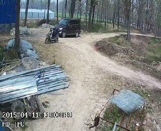

一直没给自己小宏拍过照片,某次给客户安装摄像头的时候蹲车里不小心按到了截图,这算是偷窥小宏吧 呵呵,图像是码率压缩过的,大家凑合看下吧!~!
