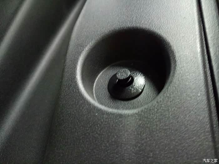

继续上塑料卡扣,
已经到末尾收工阶段,
继续上塑料卡扣,

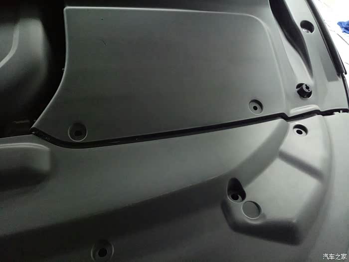

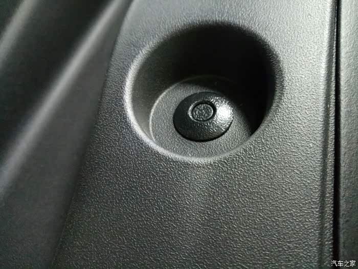

先把大的那圈压下去,
再把中间那个细的用力往下推,
就卡紧了!
再把中间那个细的用力往下推,
就卡紧了!

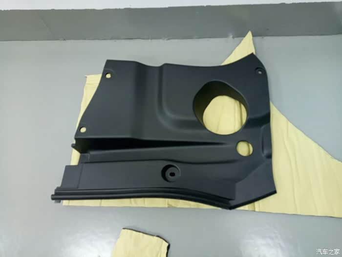

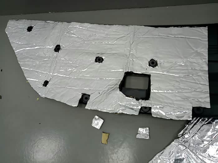

现在放样剪最前面的那块塑料盖板了,

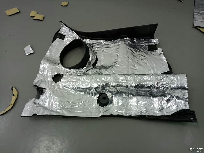

这是剪好预留孔的样子,
全部都要贴仔细了,

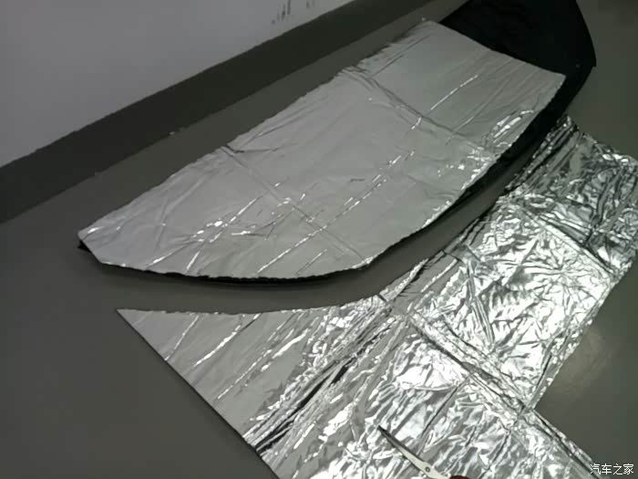

剪另外一边的啦,

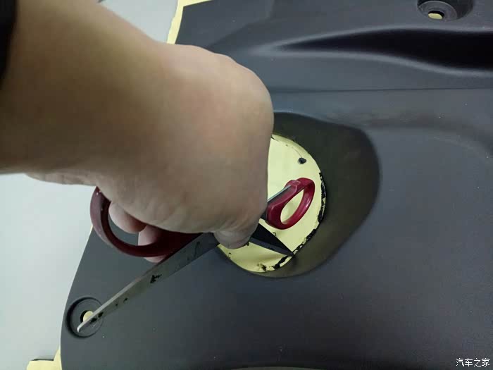

现在剪好的这块是防冻液盖板的,
用剪刀把孔给划出痕迹来,好剪,
这样的,

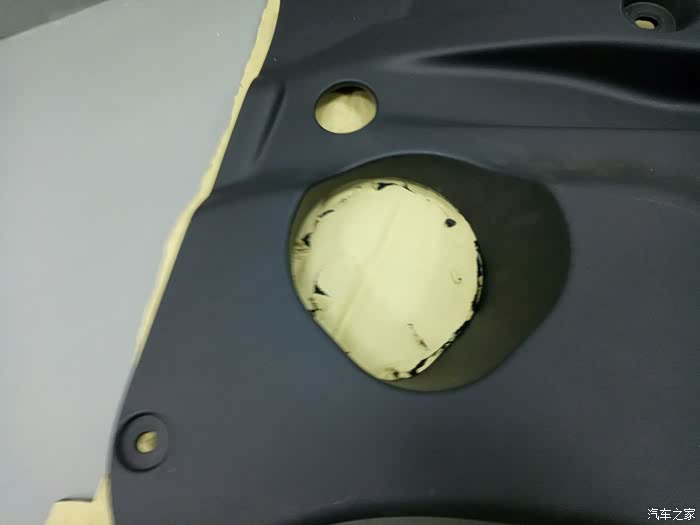

剪好了,大家看看,

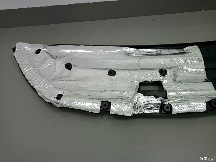

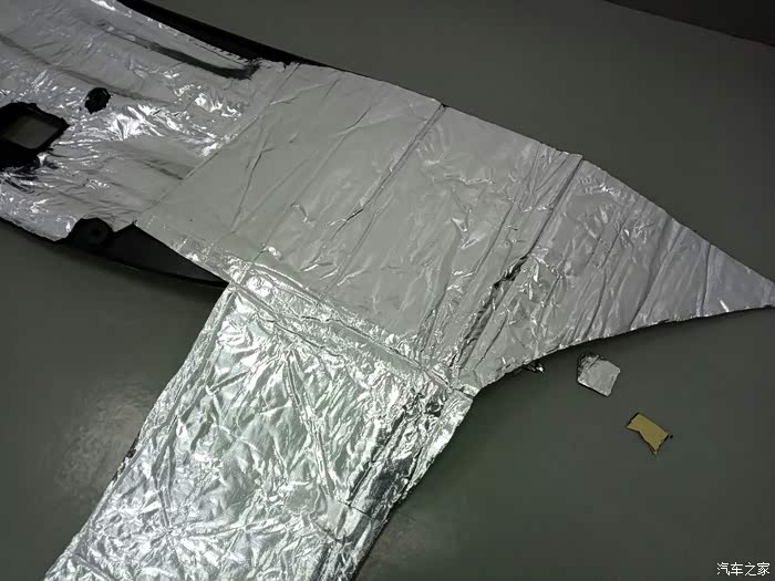

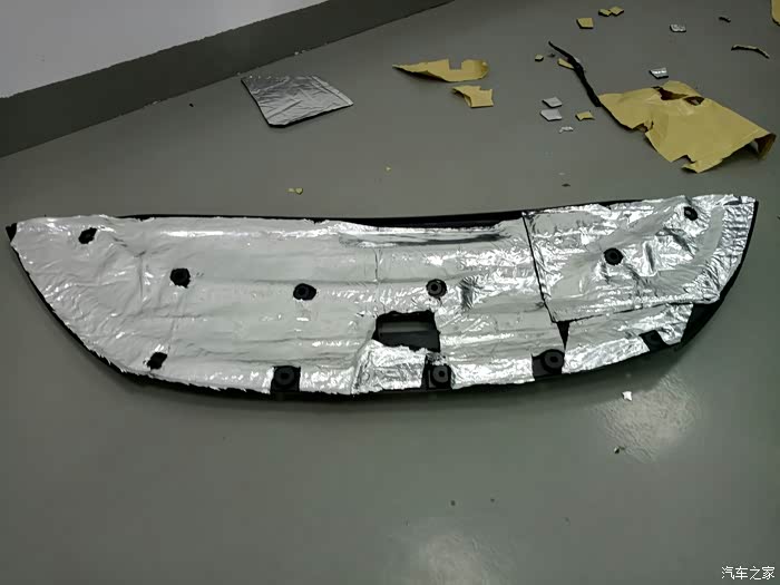

已经全部撕干净的样子,
继续仔细的粘上去,
前面盖板完工的样子,

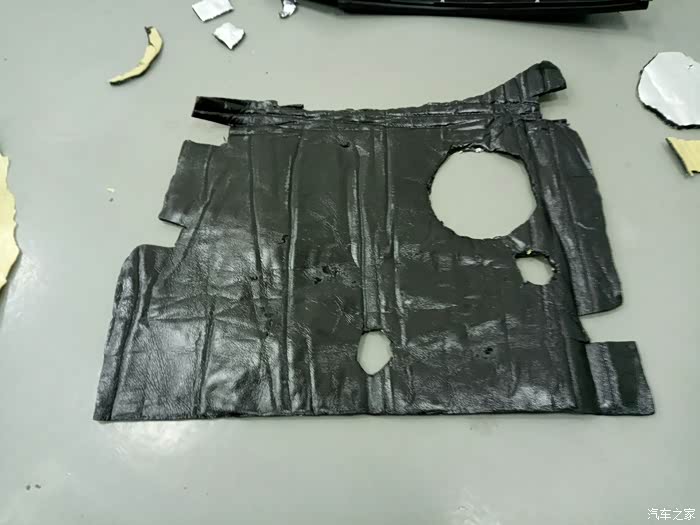

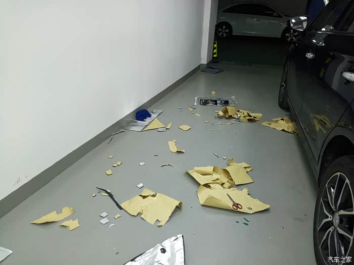

都是撕下来的废料,

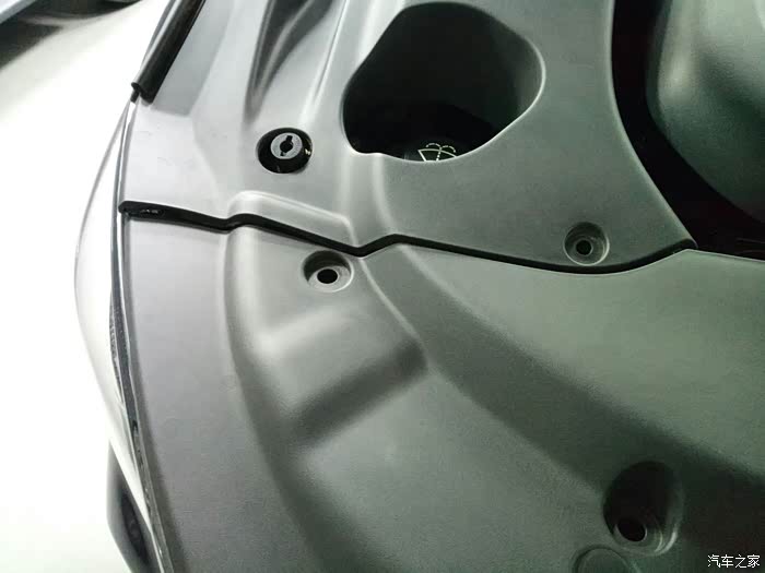

现在开始装上去,复原,
复原,

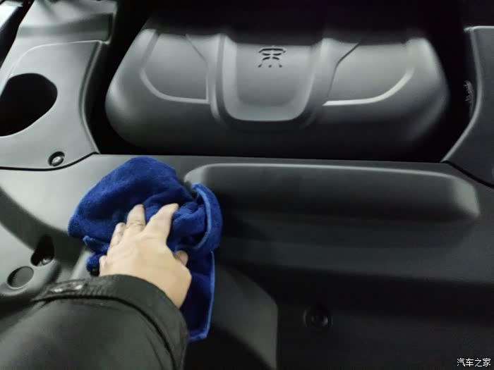

全部按好了,擦干净!

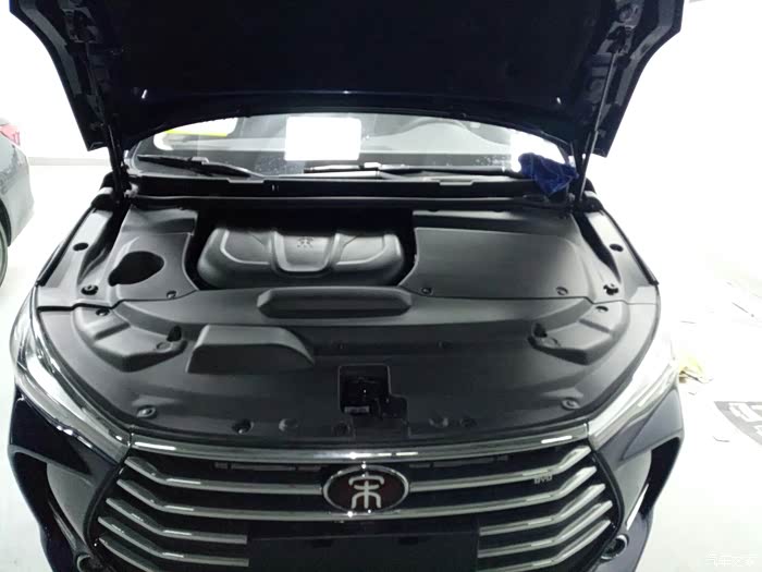

这就是全部完工后,
塑料盖板全部按装到位的大结局!
花了我2个半小时的成果!
