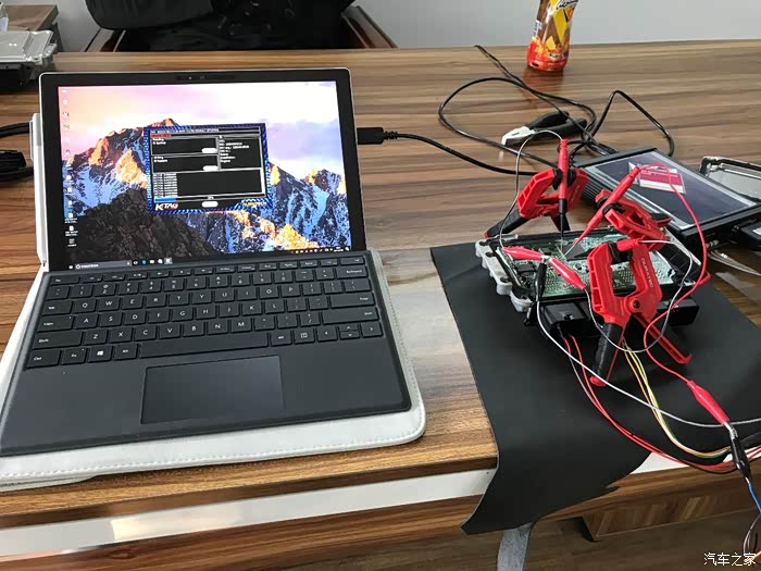

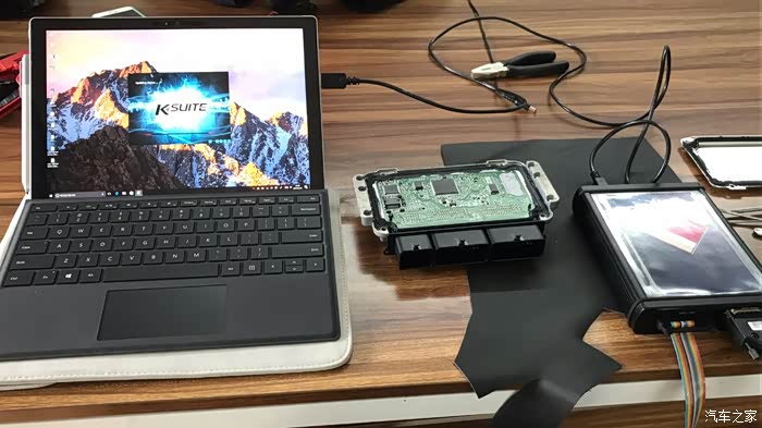

那么在这个帖子发完以后写的是第四版,第二天写了第五版程序,那么开了一段时间以后,我开始觉得这个车动力的一些问题,那么既然有问题,肯定就要反馈和调整,因此也就有了昨天的第六版程序
重新拆开再次读写一边程序
第六版程序准备工作进行中
