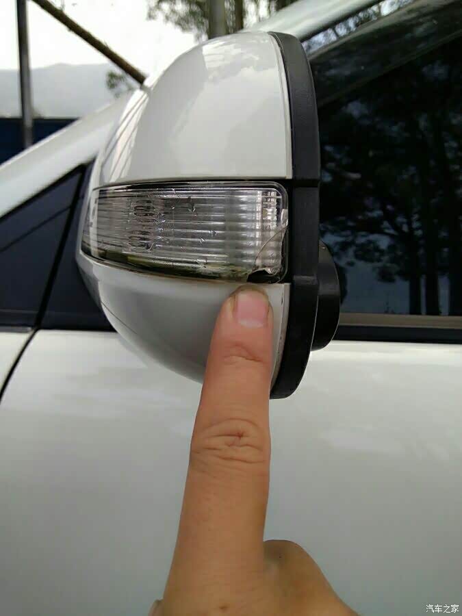

偶然发现左边后视镜转向灯罩里面绿悠悠悠悠的,什么时候破的都不知道,进水了。

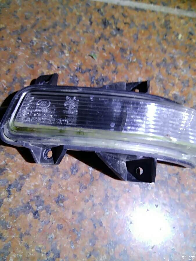

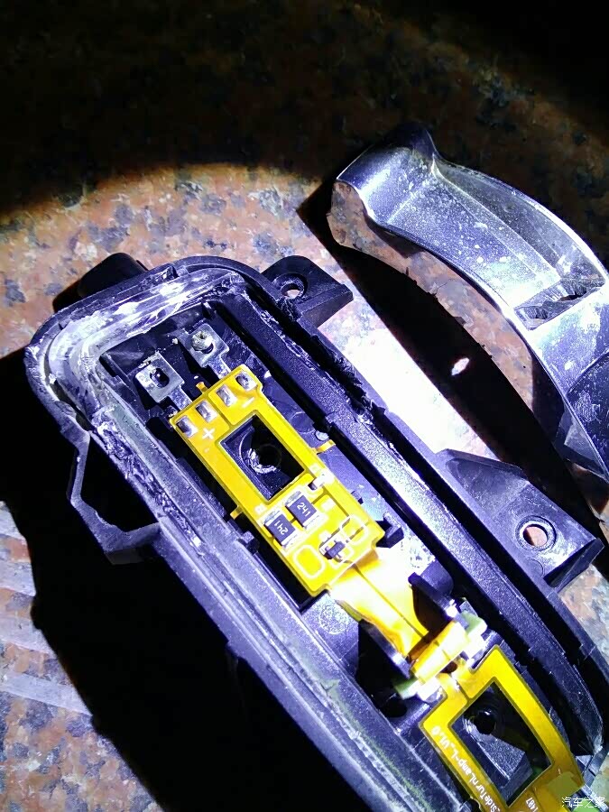

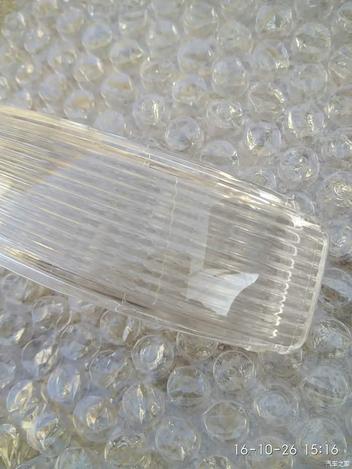

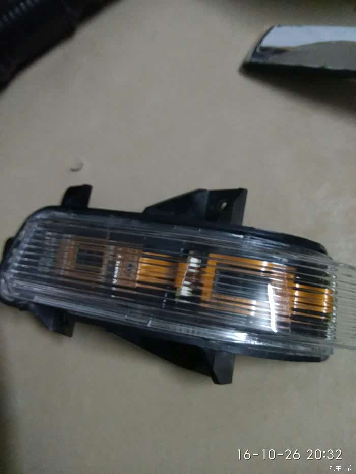

破了一个洞
收到货检查有一条线,卖家说正常。俺多心了。

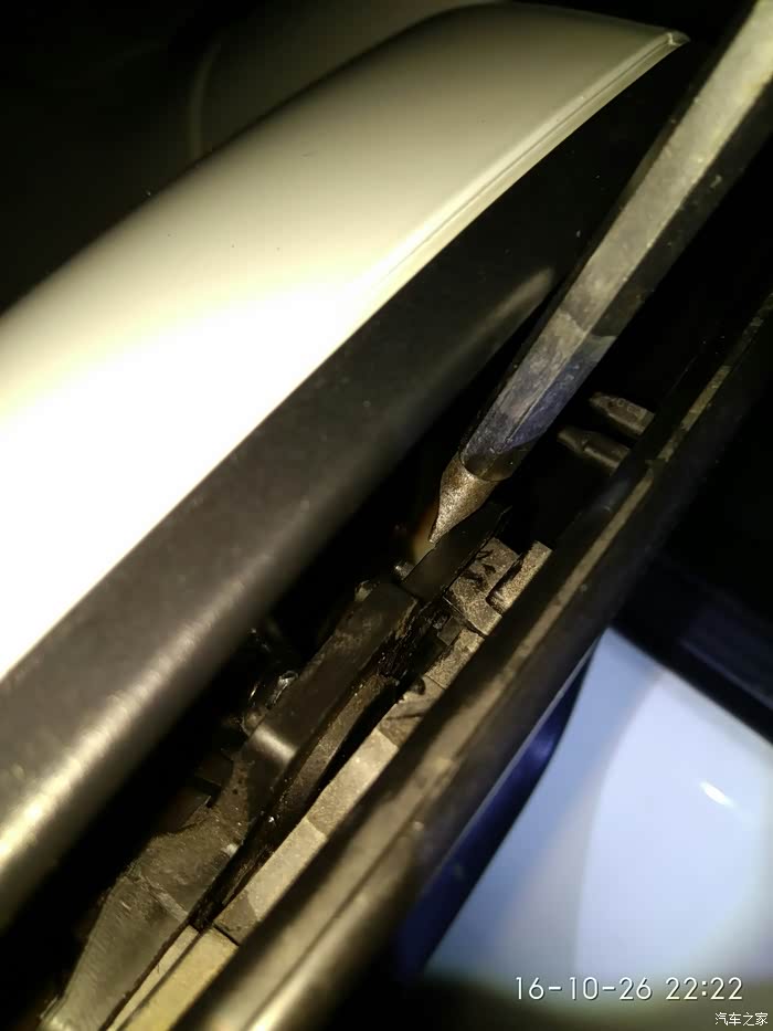

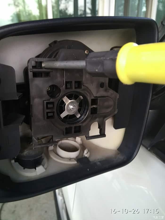

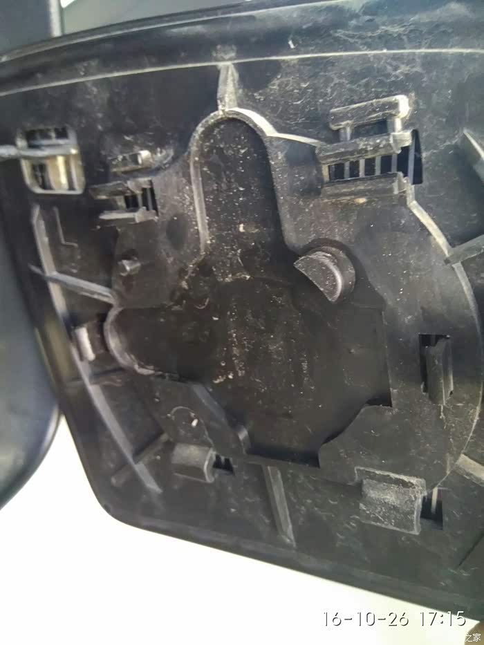

拆镜片参考wangpeng0921的帖子,用一字螺丝刀在镜片-上部-背面-两边卡子位置-翘一下,然后抓住-镜片底部-向里面,镜片上部-向外。往上提就出来了。加热丝插头试了一下拔不掉。小心点。
镜片背面卡子形状

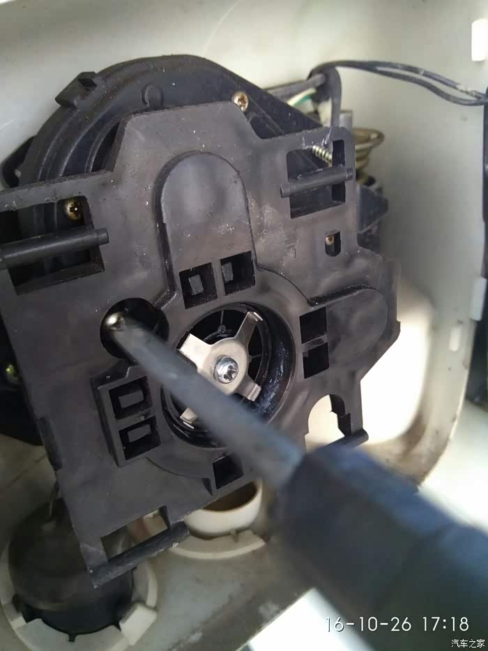

3颗小而长一点的电机座螺丝

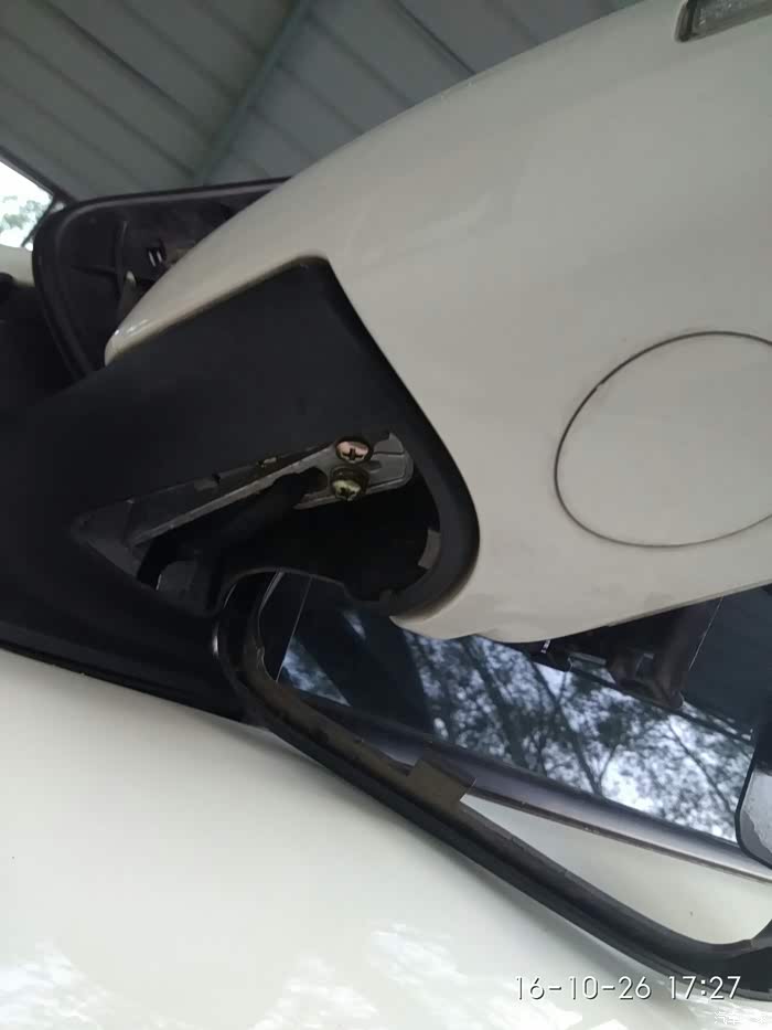

罩子下不来了,时间卡在这里了……

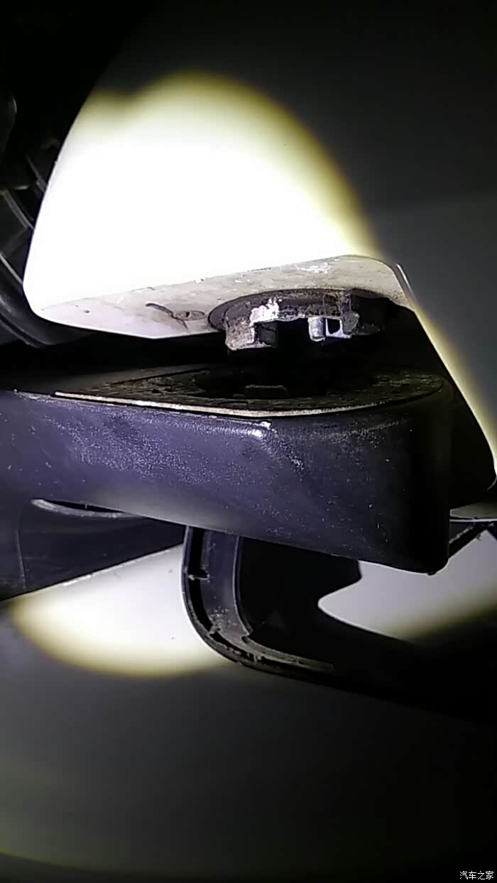

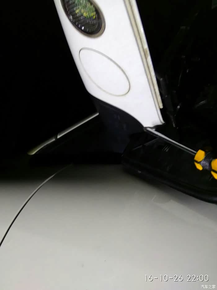

底部拆的时候从前面,搞断了一边卡销,还好不影响。装的时候看了看应该从后面拆。(这张图是后面的,故意放前面来了。)

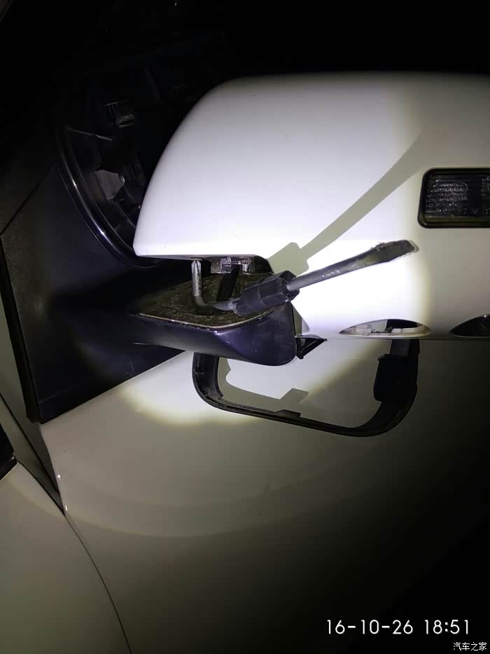

底部撬开拆3颗螺丝还是不行
后来问车友南京,说左上一颗螺丝没拆……躲猫猫,看网上别的车没这暗道机关啊!

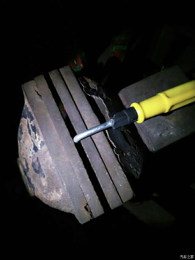

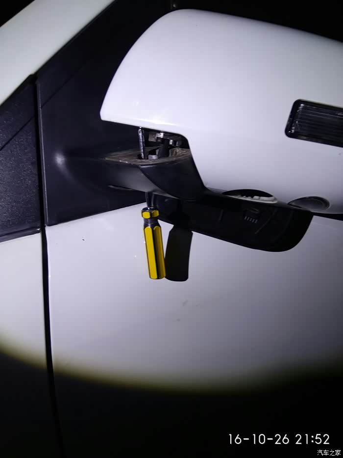

他们说要弯头螺丝刀,好吧,现场弯。
弯头长了一点,有点费力。

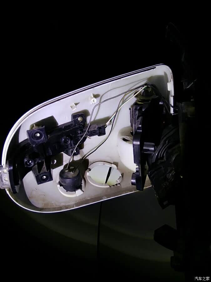

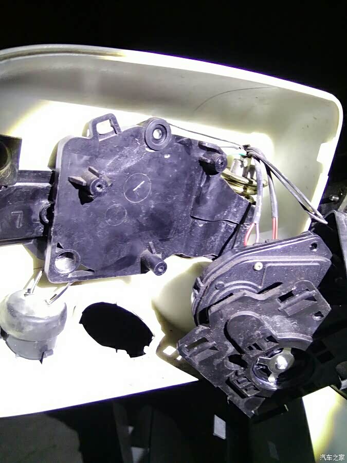

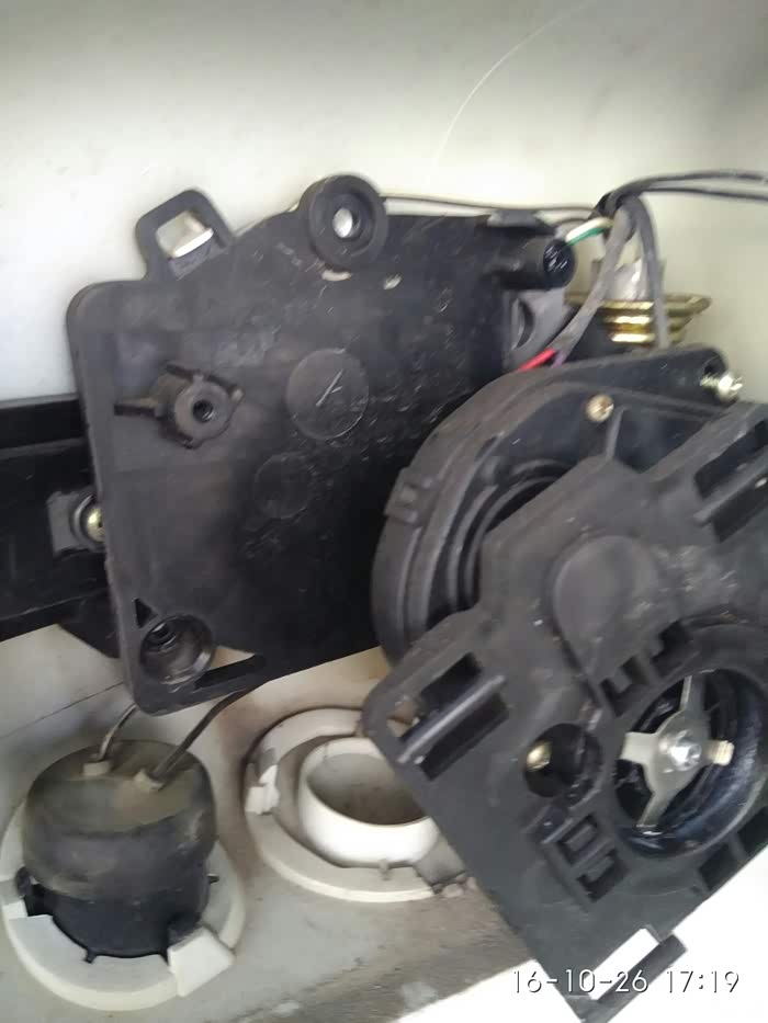

拆开了,里面还有一颗螺丝,难怪……
旧的拆下来了,看见赃物了。
这粘罩子的胶好粘,罩子都撬坏了,边上还有粘着的,用刀片清理平整。这里比亚迪少我一颗螺丝……
试一下新的,位置刚刚好。周围用玻璃胶摸一圈防水。

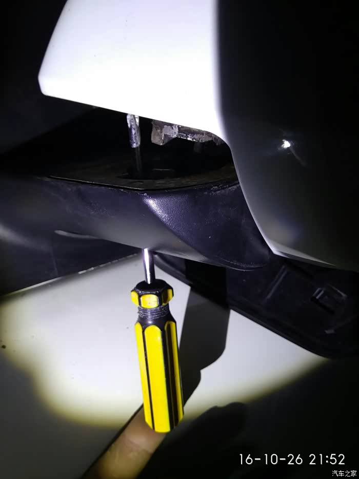

装的时候想把弯头螺丝刀重新弯短点,结果搞断了。找不到合适的,就把壳子搬来搬去,才发现不用弯头螺丝刀的,拆了那螺丝孔刚刚好可以塞一把十字的进去
方法都是憋出来的

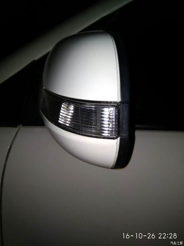

完美收工。
折腾的是车,喜悦的是心。————致爱动手的大国工匠们!
