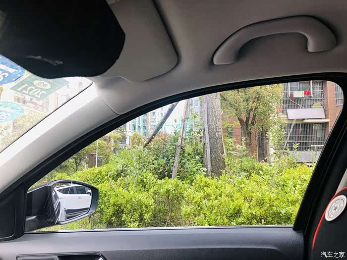

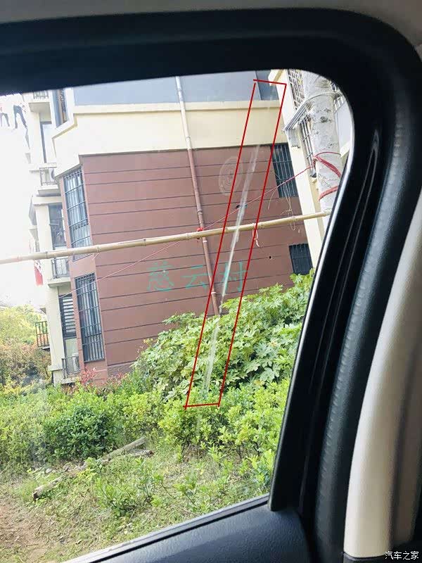

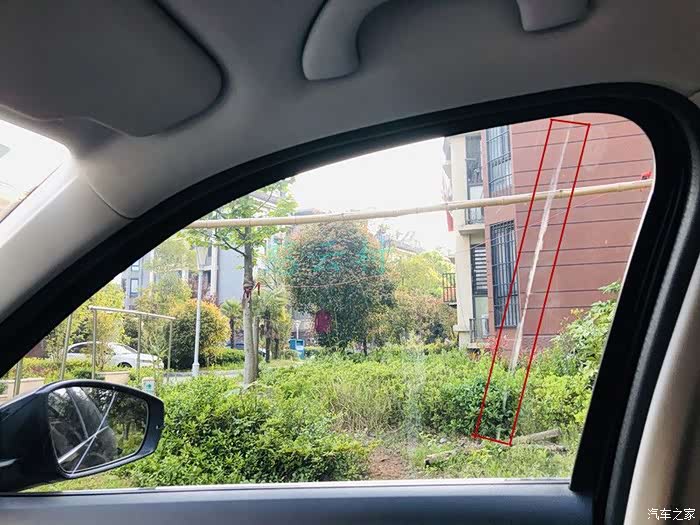

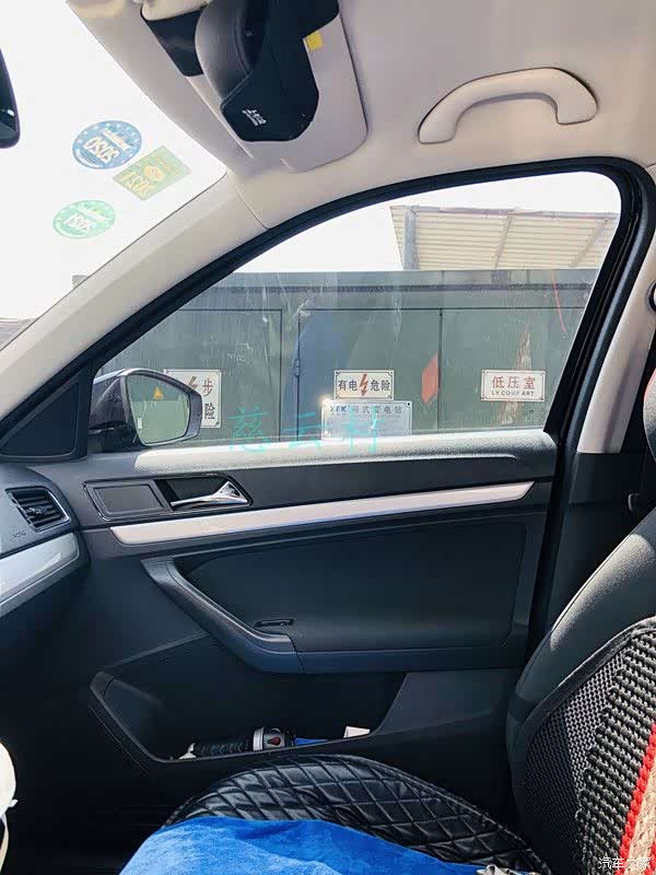

上图红色标记的位置就是我所说的污垢,污垢产生的地方位于玻璃内侧。
玻璃反光的原因拍不太清楚,但我这个看到这个污垢后,内心当中无限扩大化了。
一开始看到这个我还以为玻璃膜有损坏,但擦过这个污垢后发现只是脏了这个问题。
污垢产生的期间擦过多次,但这个污垢就像是牛皮癣似的,还会再现。

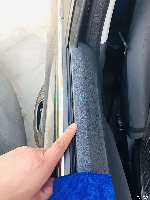

按照师傅所说的可能是玻璃压条问题,但我从外表检查没看出任何问题,如想进一步确认污垢的源头问题,必须拆门内饰板。

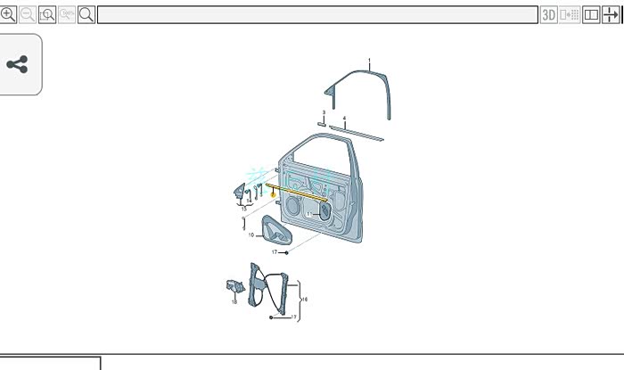

上图是师傅提供的拆解门内饰板结构图,可以看到玻璃表面接触点只有内外压条,黒朗玻璃污垢在内侧,所以很有可能是内压条有异物存在导致的玻璃污垢。

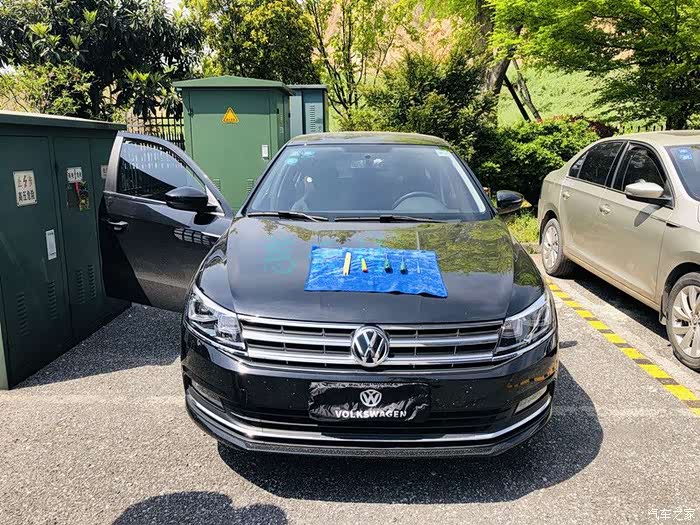

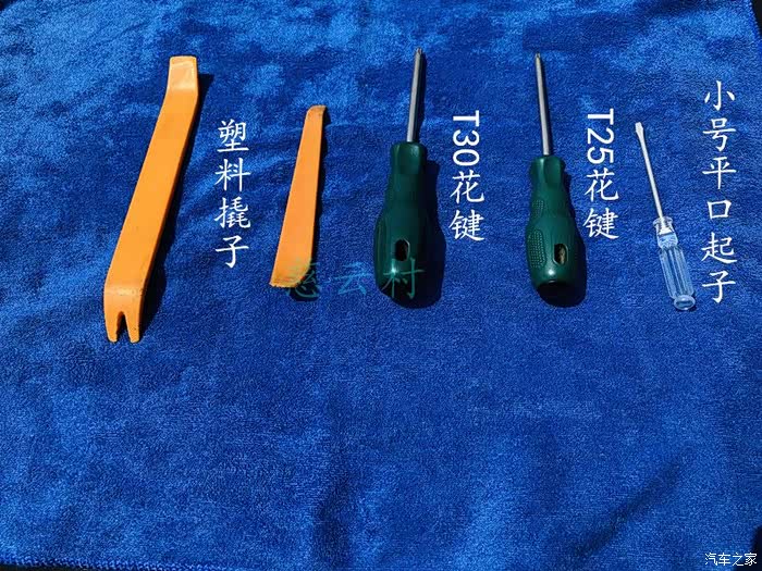

首先准备好门内饰板拆 装工具。
朗逸拆 装门内饰板所需的工具,上图都有文字介绍,我就不在赘述了。

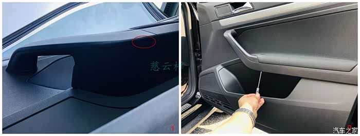

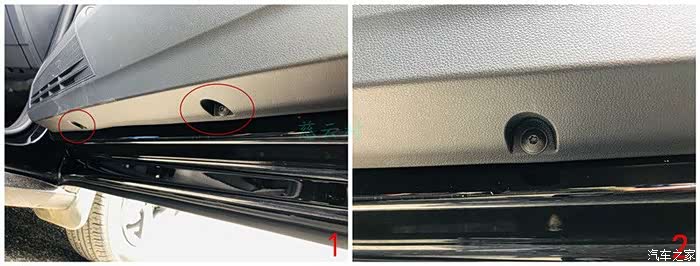

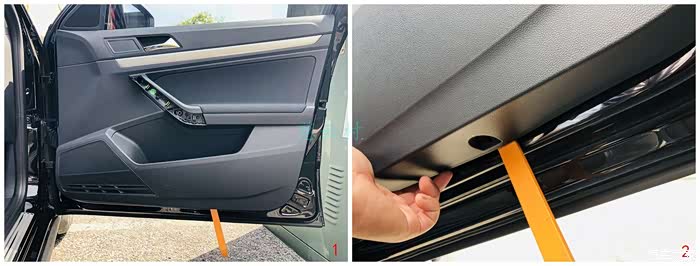

拆装朗逸的门内饰板,首先需将红圈内的盖板拆掉再将内部的两颗30号花键螺栓拆掉,再拆掉底部标记的两颗25号花键螺栓。

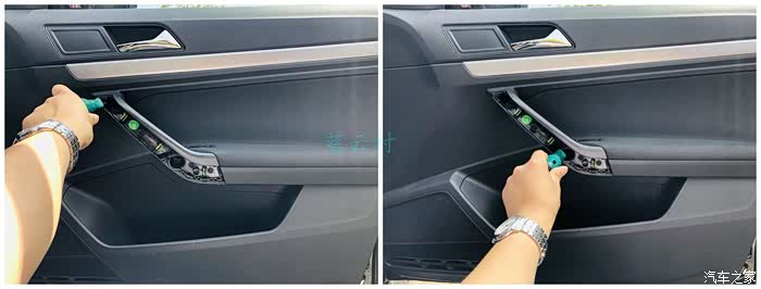

上图标记的位置将平口起 子插入内部撬动这个盖板,再沿着边缝撬动即可拆下。

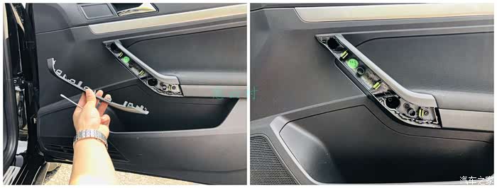

拆掉盖板厚,就可以看到30号花键固定螺栓。
拆掉30号花键螺栓
接着再拆掉底部25号花键的固定螺栓

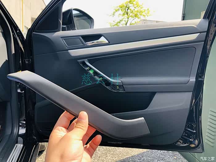

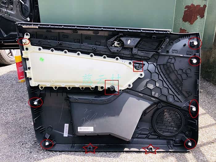

拆完以上的螺栓后,用塑料撬子沿着饰板缝隙撬动(这个过程不好受)

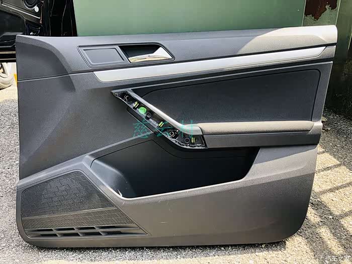

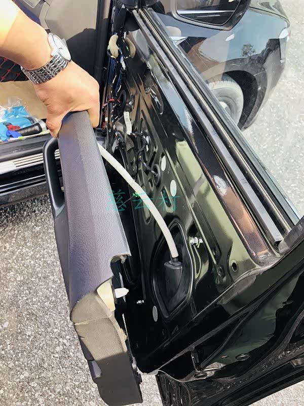

撬松门内饰板的塑料卡扣后,将饰板往上抬起即可拆下。
车门内饰板彻底与车门之间分离开前,需要拆掉升降器开关线束和内拉手挂钩。
上图 圆形标记的为塑料卡扣(塑料撬子拆),正方形标记(30号花键拆),五角星标记(25号花键拆)

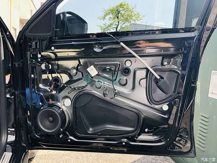

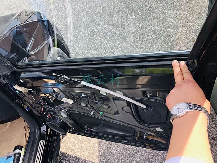

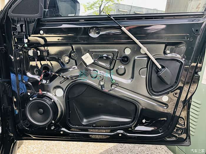

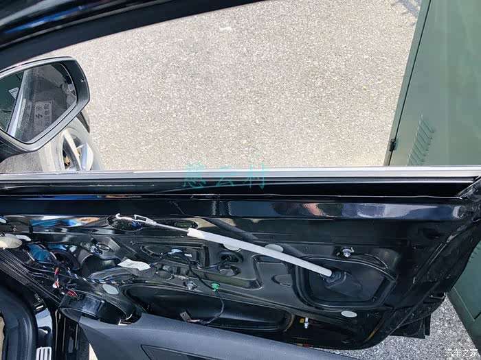

拆掉门饰板后,即可看到车门内的相关部件,音响喇叭 车门线束 等等。

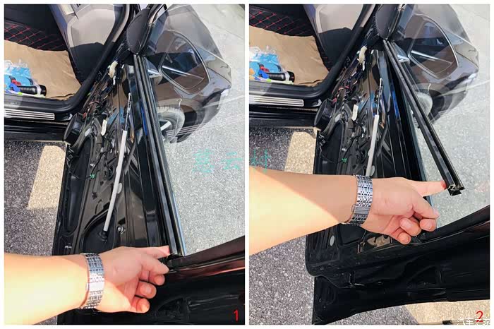

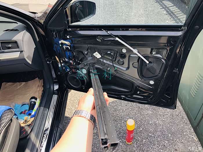

至于这个内压条的拆解,就很简单了,用手扣起即可。
拆掉内压条后,目测玻璃产生污垢的位置,未见任何异常。

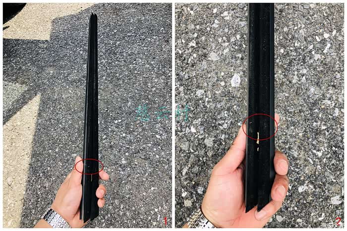

上图就是玻璃内压条,之前污垢尝试的位置点的确有些异物存在,相信这次的污垢源头就是这个压条带来了。

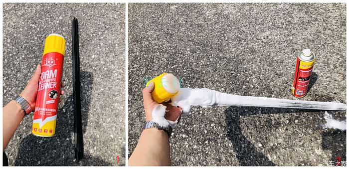

为解决这个污垢的问题,我用泡沫清洁剂清理干净,再用清水洗干净。

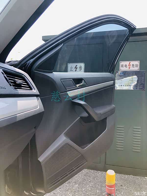

完美的一次操作(自认为)

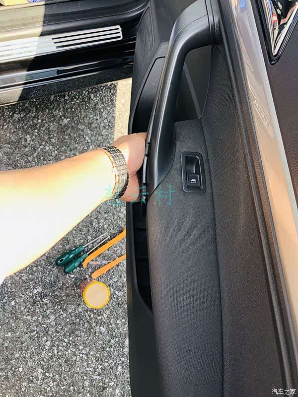

最后提醒各位,安装内饰板过程中 门内拉手挂锁和升降器开关插头别忘记了,装好后记得多试几次来确定无误。

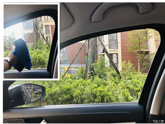

今天写的帖子时间与拆门内饰板也有近半月了,中间过程中也多次升降了玻璃,之前污垢也没有出现过,相信此次的操作对于污垢的问题已彻底解决,另外也特别关注了车门有无异响情况,万幸的是也没发生。
