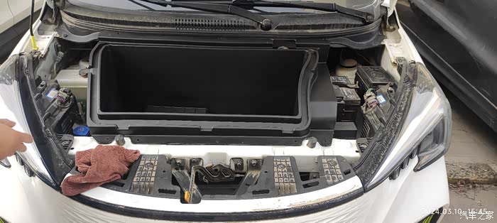

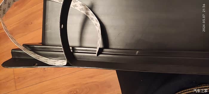

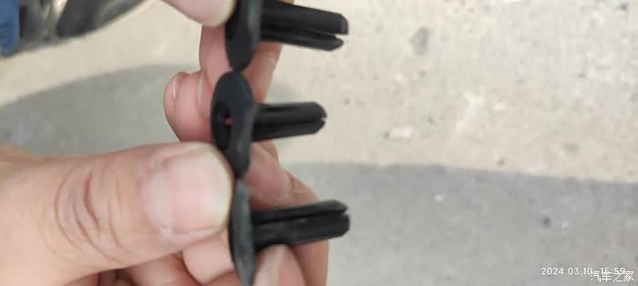

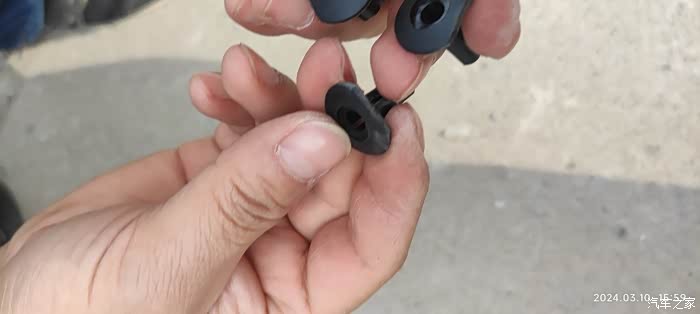

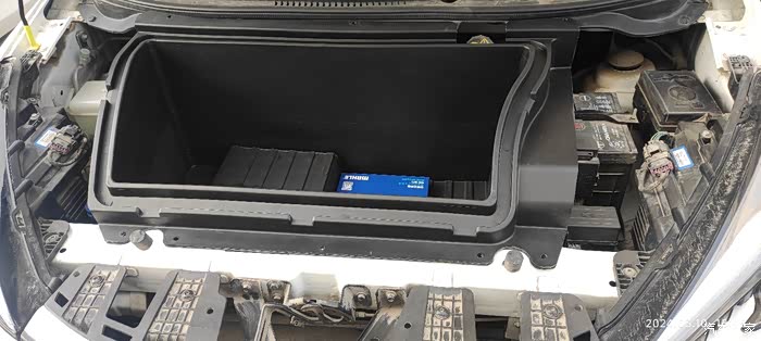

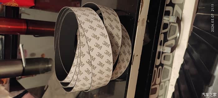

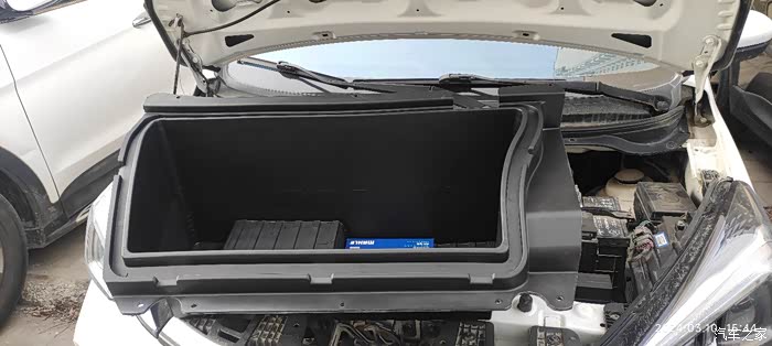

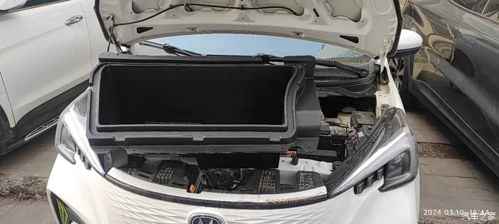

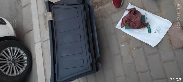

收到货10来天了,终于有空安装了,买了胶带粘贴前备箱边缘,防止颠簸异响。花了10元,5米长度,用的有1米。安装活动扣螺丝是个问题,比较紧,不好安,必须用蛮力砸下去才能把螺丝搞下进去。还砸烂了2个螺丝。说说几点感想,1.不得不说这前备箱不完美,左右两边空间还有不少外扩空间,扩大10公分没问题,包括机舱后方的也可以扩大5公分。2.前备箱底部刚好跟充电机接触了,等于箱子是座到充电机上面的,估计会有散热和承重问题。3.在安装前备箱后部3个螺丝时最好把螺丝冒切掉一部分,像图片那样,因为它这边缘与车辆挡雨台边缘冲突,有些挤压挡雨台胶条。希望对大家有所帮助
