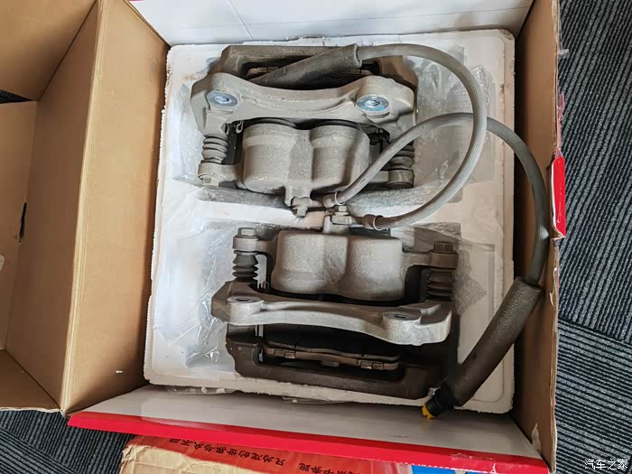

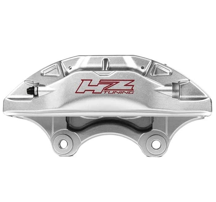

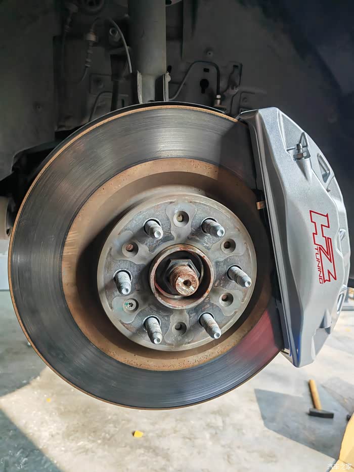

XT5 28T 2016款 18寸轮毂,刹车脚感偏软,刹车信心不足,兜兜转转,看了好多卡钳升级案例,无奈原厂轮毂X值问题,市面上大多数卡钳装不上,能安装的卡钳,不是要装法兰就是要装垫圈,以避开轮毂内狭窄的X距离,或者就是换四个轮毂,有没有专用卡钳方案?无意中看到ZZP改装店推荐的HZ四活塞刹车卡钳。

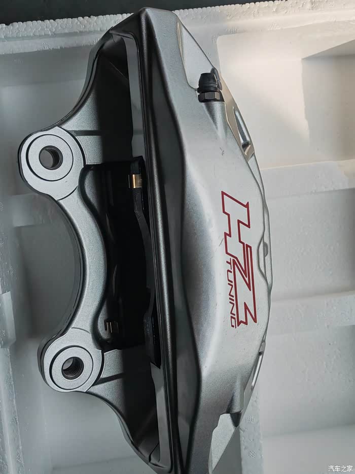

四活塞原位装卡钳

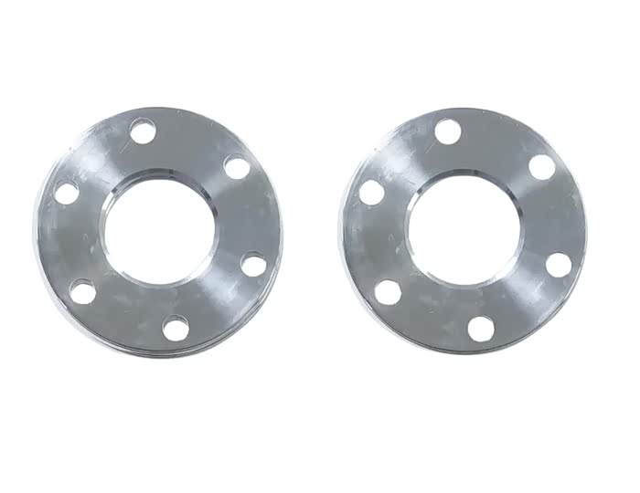

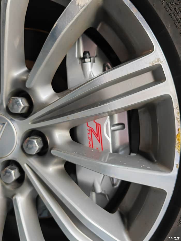

据说HZ此款刹车卡钳是为XT5 18寸轮毂量身研发(20寸轮毂需要加一块3mm的垫圈,如下图;18寸轮毂则能完美匹配这款四活塞刹车卡钳)

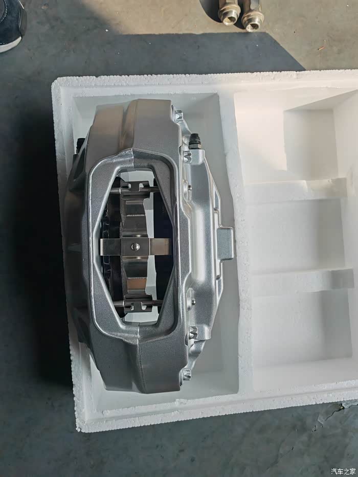

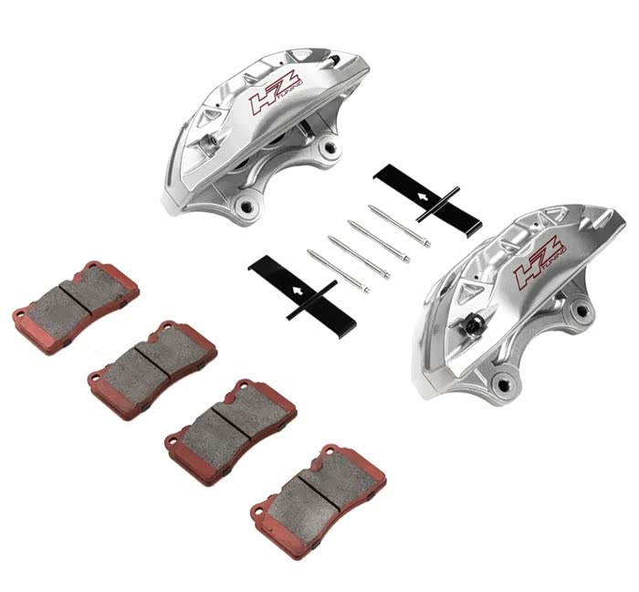

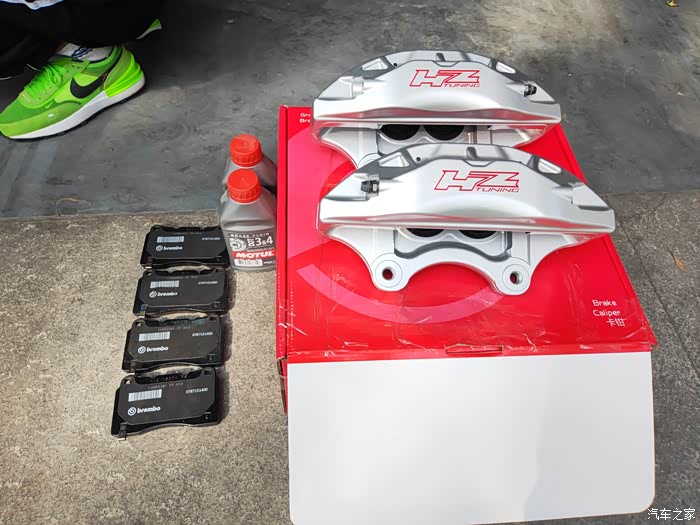

这次的卡钳升级主角们:
MOTUL刹车油

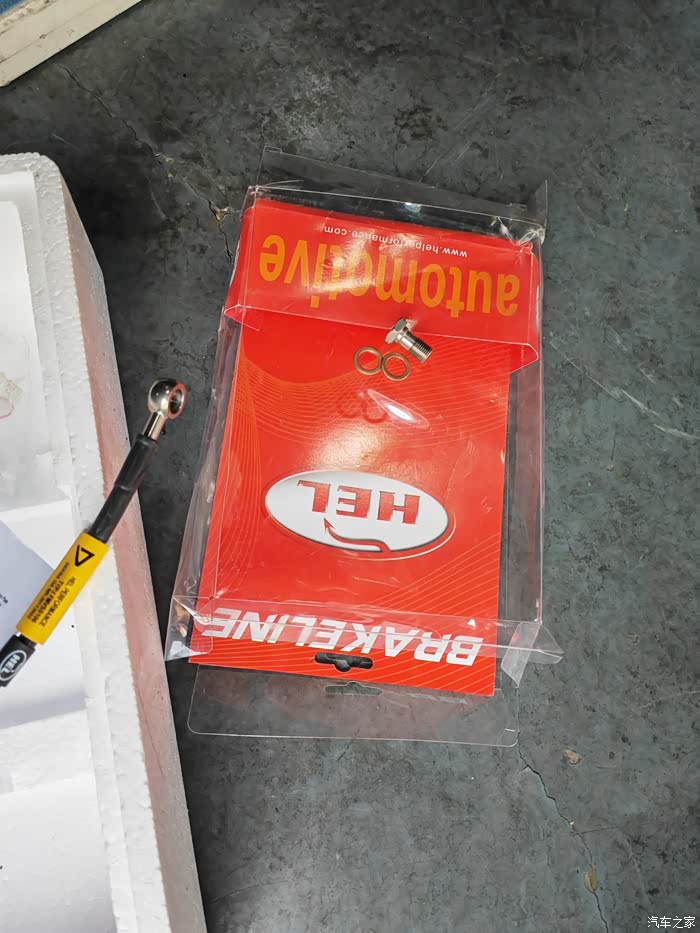

前轮刹车钢喉

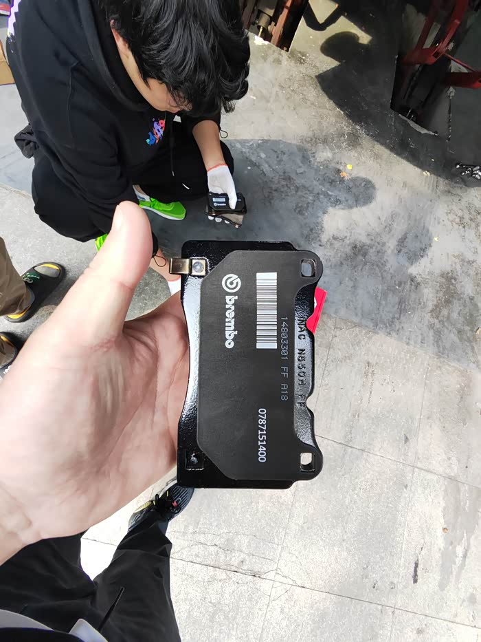

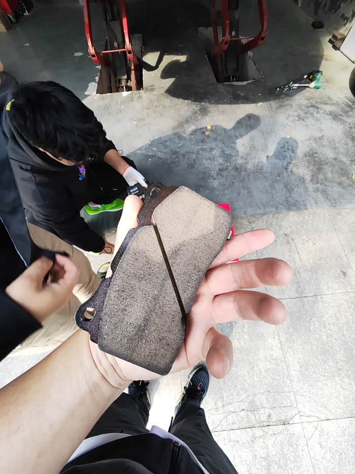

布雷博刹车片

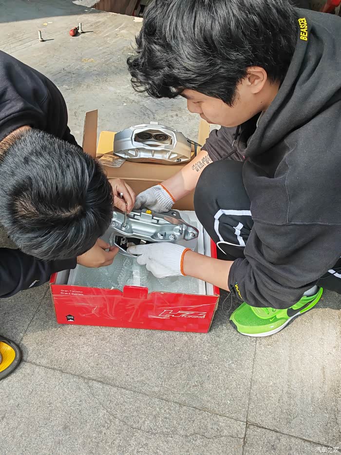

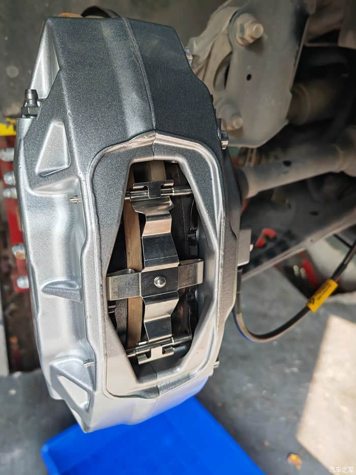

装好刹车片的卡钳

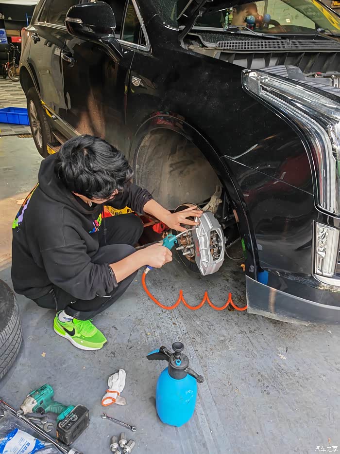

下面开始安装,二位改装师傅很Nice,技术好,态度也好,安装过程中,细心仔细,反复检查,确保安装无误。

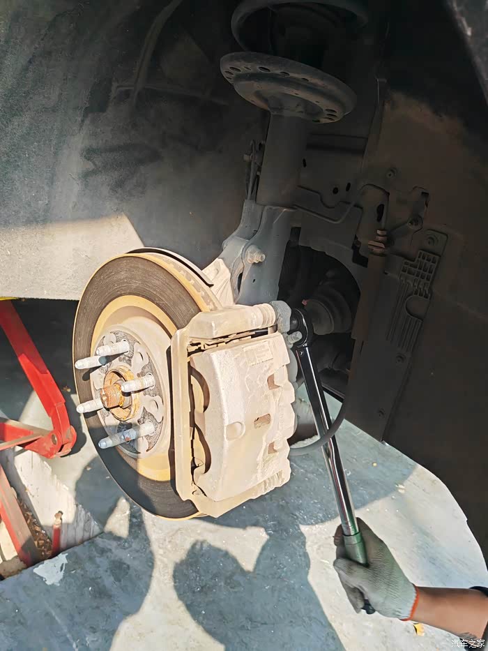

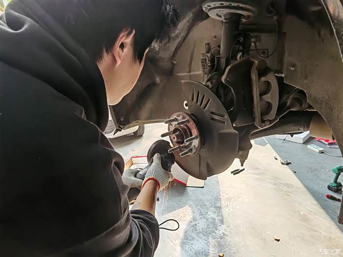

拆老铸铁刹车卡钳
装入刹车片
上车看下是否匹配

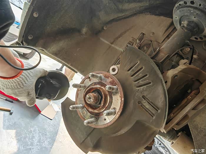

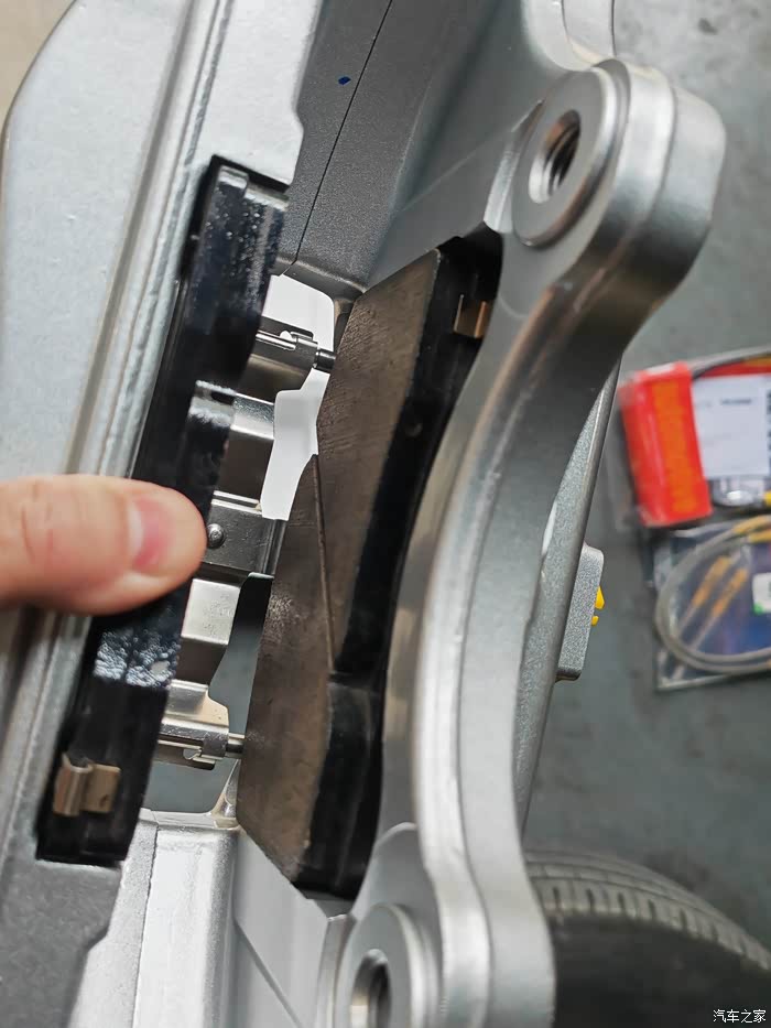

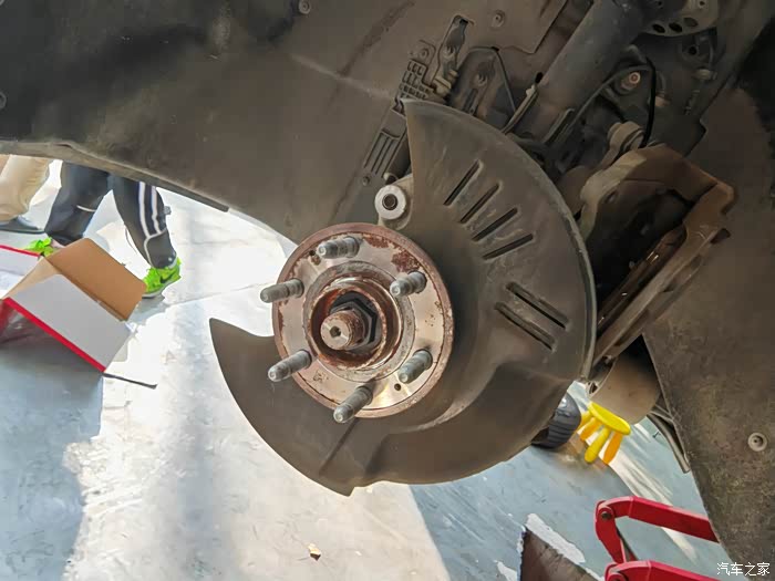

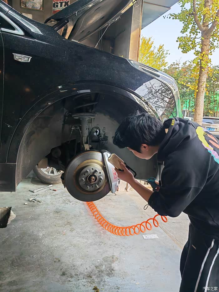

这里有个细节要说,该刹车卡钳虽然完美匹配XT5的18寸轮毂,但刹车盘后的固定轴上防尘罩缺口有些小,阻挡了卡钳的安装,需要切割掉二个小角,卡钳就能完美装上去了(原厂刹车盘是345,若是要换更大的355打孔划线刹车盘的话,需要切掉这个防尘罩的外沿的卷边)。这个刹车防尘罩可以切角,完全不用担心是否影响性能,安全啥的,也不影响整车美观。
左边二个角阻挡了大刹车卡钳
切角

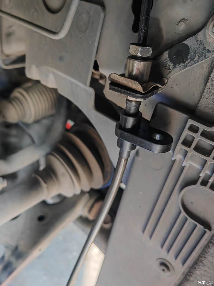

接下去就是正式安装前轮卡钳和换前刹车钢喉。
拆老刹车皮管

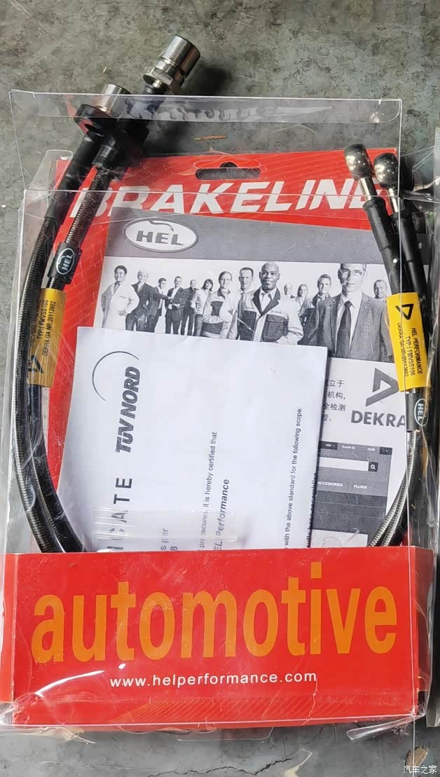

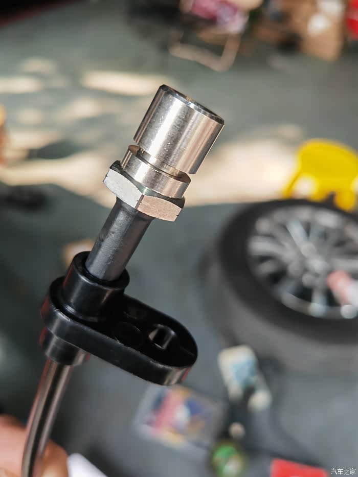

新的刹车钢喉,用来替换老的刹车皮管
钢喉

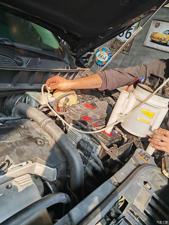

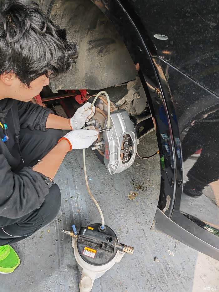

换MOTUL刹车油。
外,里,外,里的换油秩序

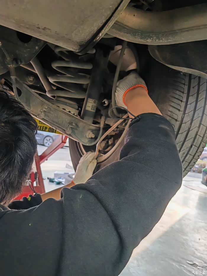

换后轮刹车油
师傅仔细清洗吹干轮毂和刹车盘,防止刹车油腐蚀其他部件。发动车后踩刹车,仔细检查钢喉,前后轮刹车卡钳等部件是否漏油。

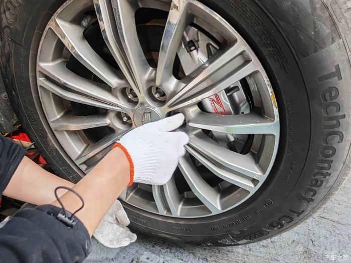

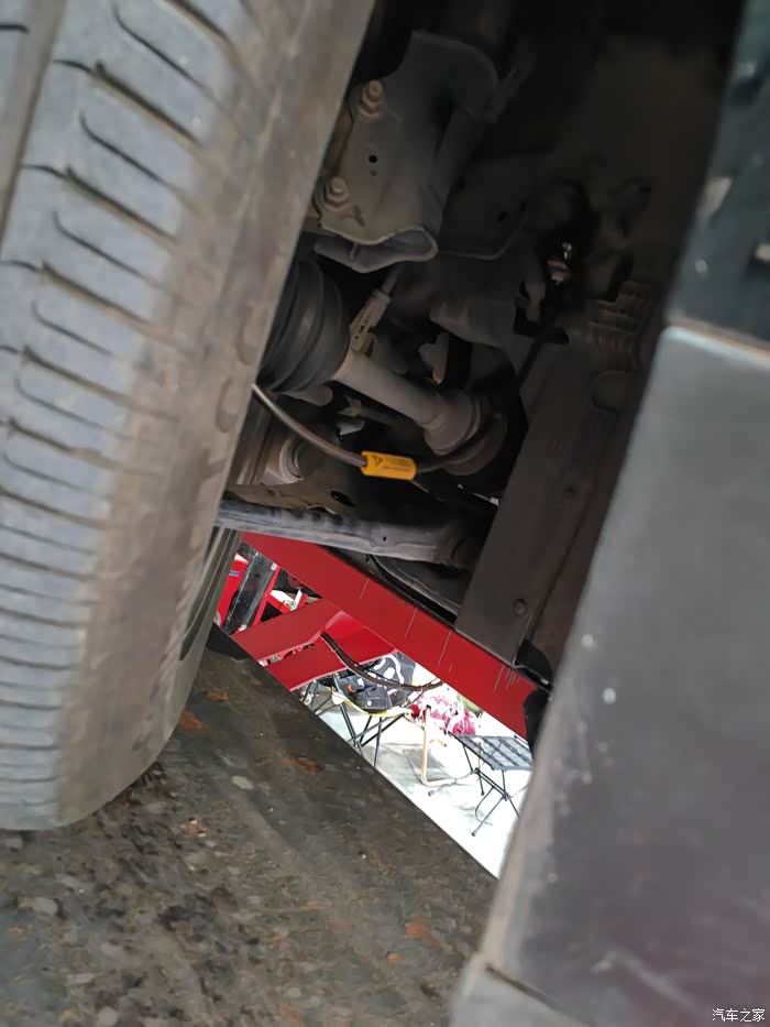

安装回轮毂,仔细检查转向时,钢喉是否碰到轮胎,安装很仔细,因此钢喉固定位置很不错,转向时碰不到轮胎壁,之后试车。

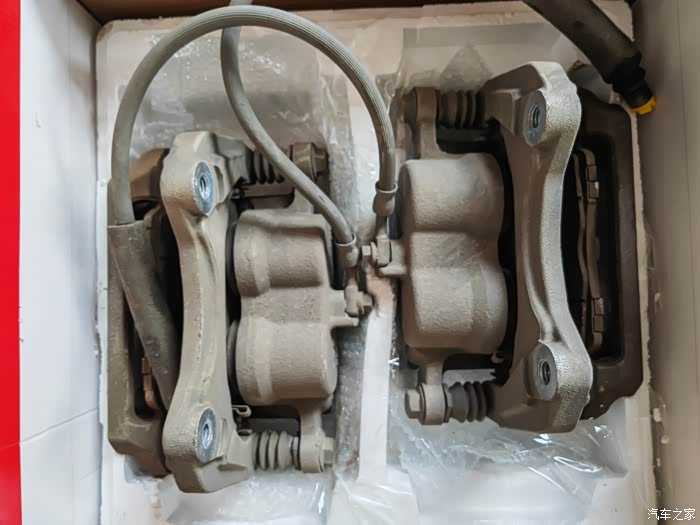

退休的原厂铸铁刹车卡钳,单边双活塞,刹车片也到极限了。

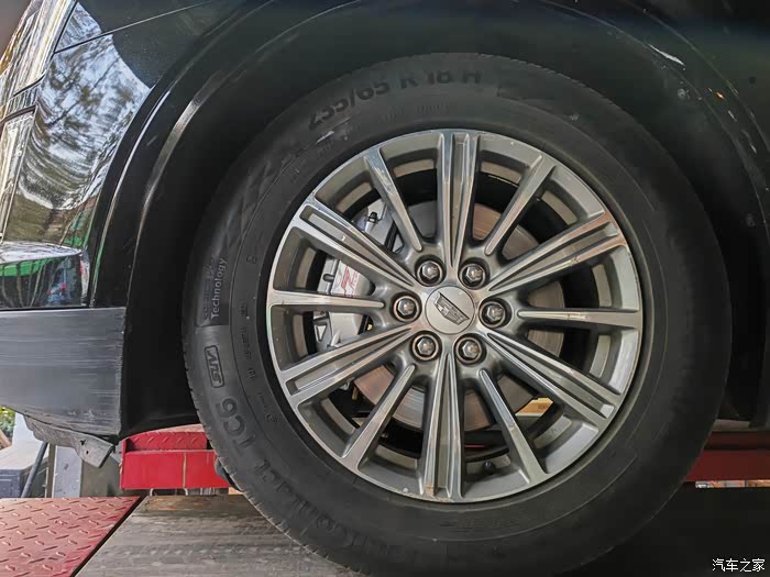

*这二天使用感受,刹车脚感变得直接,从原先偏软转变为脚感硬软适中,线性感有了,踩了就有的感觉。
*师傅建议钢喉改不改都可以,刹车卡钳整体匹配原车设计的,所以日常使用不下赛道,原车皮管完全可以满足这套刹车卡钳,但出于改装不留遗憾的想法,还是把前刹的皮管改成了钢喉。
*这套HZ四活塞卡钳完美匹配XT5的18寸轮毂,不用加装垫圈或法兰,银色卡钳外观比较低调。

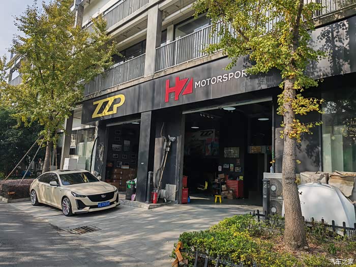

*ZZP在浦东康桥,虽然路有些远,但二位师傅全程保障安装,服务很不错。
