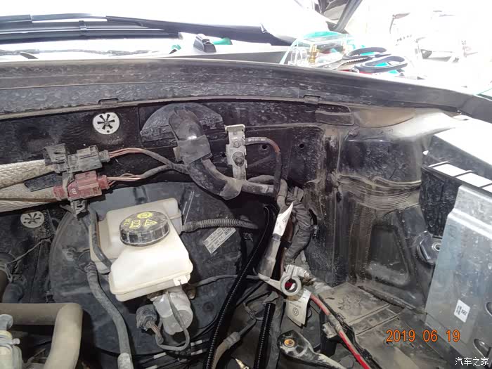

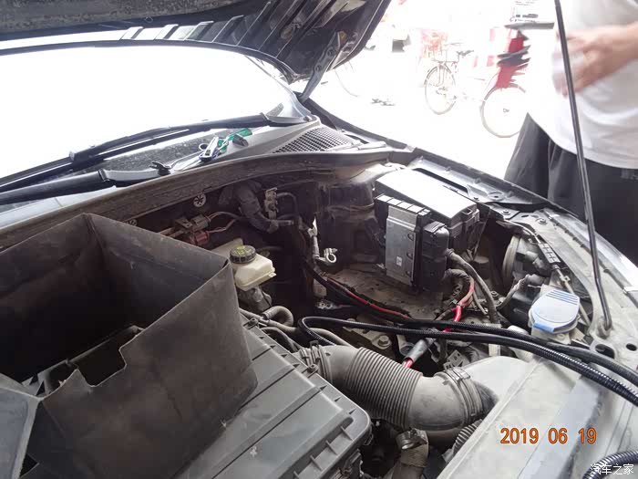

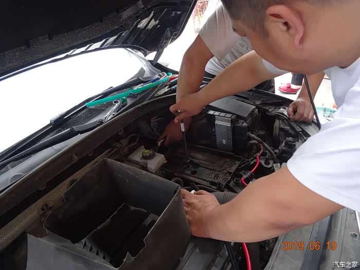

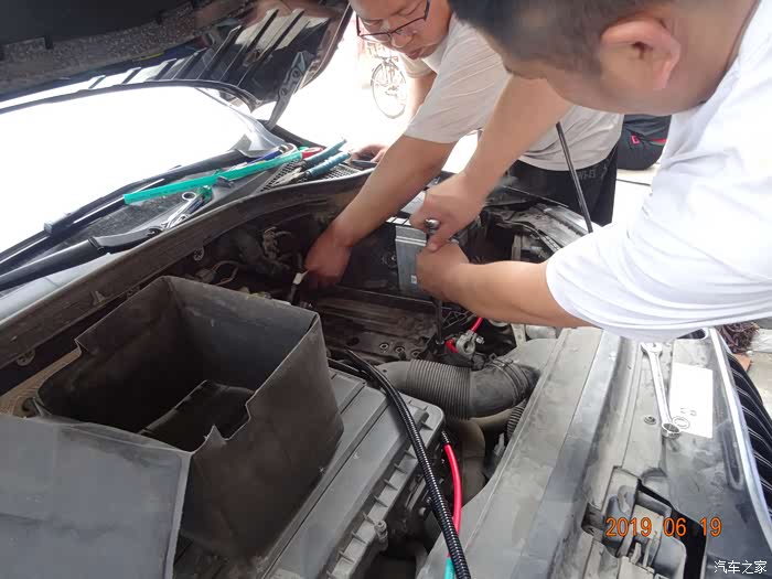

这是拆掉电瓶的样子——因为穿线必须从主线束旁边,而主线束在电瓶后下方,所以必须先把电瓶摘掉。

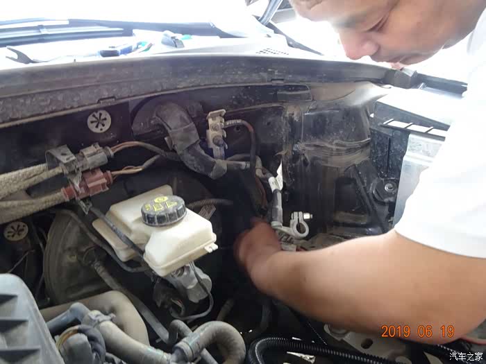

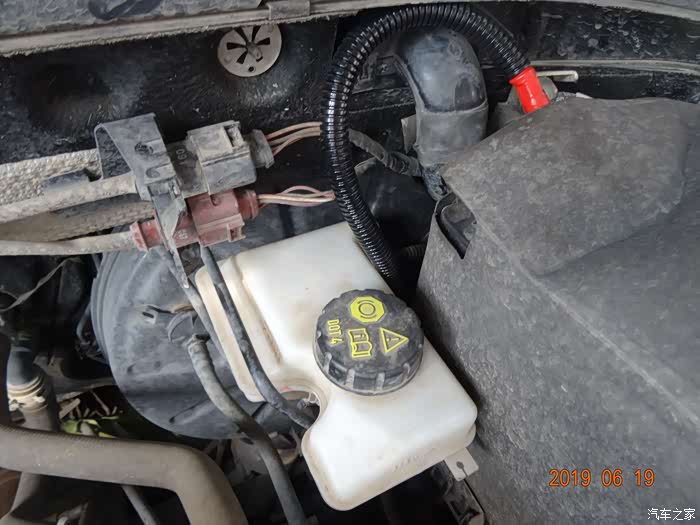

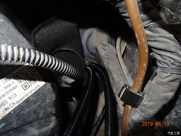

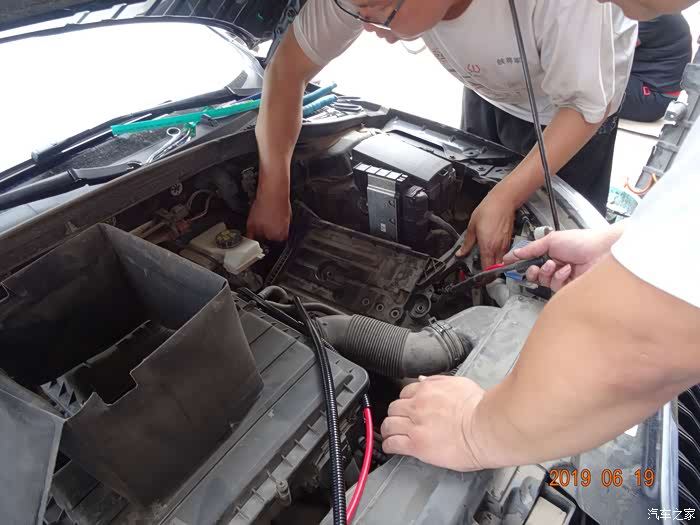

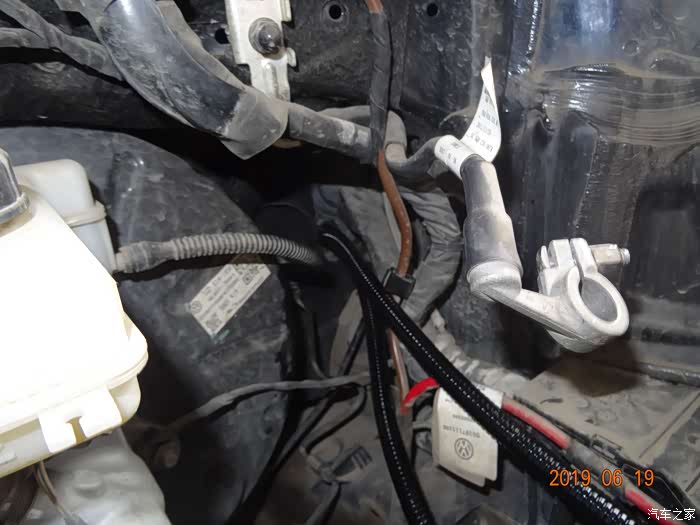

机舱穿出线管位置

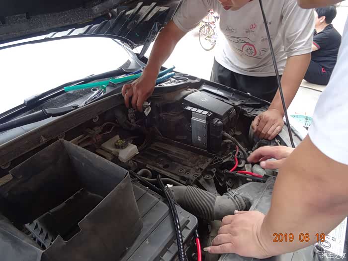

师傅在找穿线孔
机舱穿出线位置

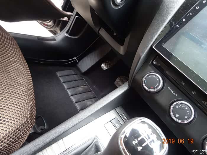

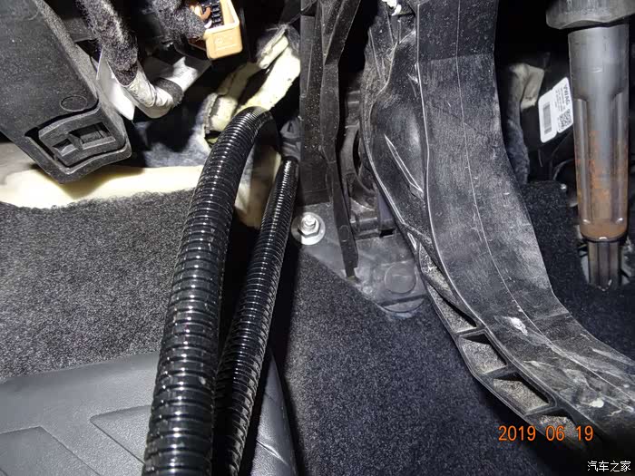

这个图是不是看的清楚点?左脚踏板的上方

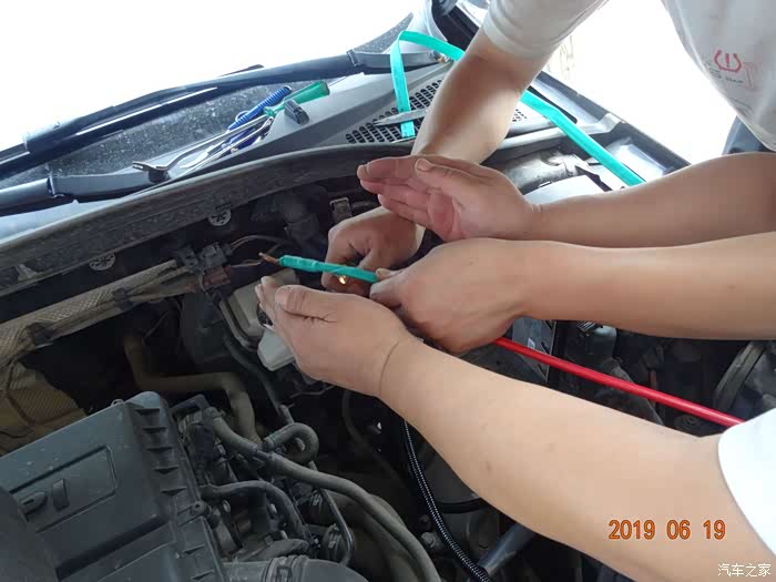

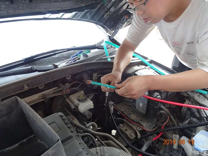

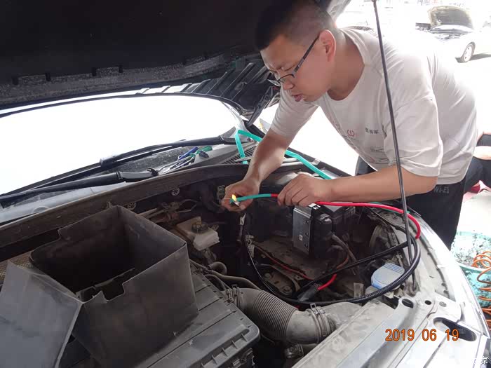

师傅正在烤热缩管
师傅很仔细
本来想让师傅在包裹电工胶布,师傅说不用。
机舱摘掉电瓶的样子

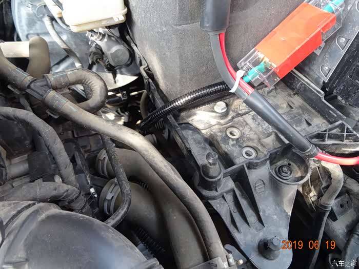

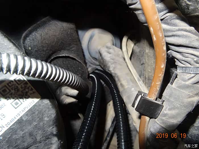

机舱穿线的位置
机舱穿线的位置,师傅用电工刀在这个地方开了个口子,用线直接一捅就进去了。
这是机舱穿线位置远景

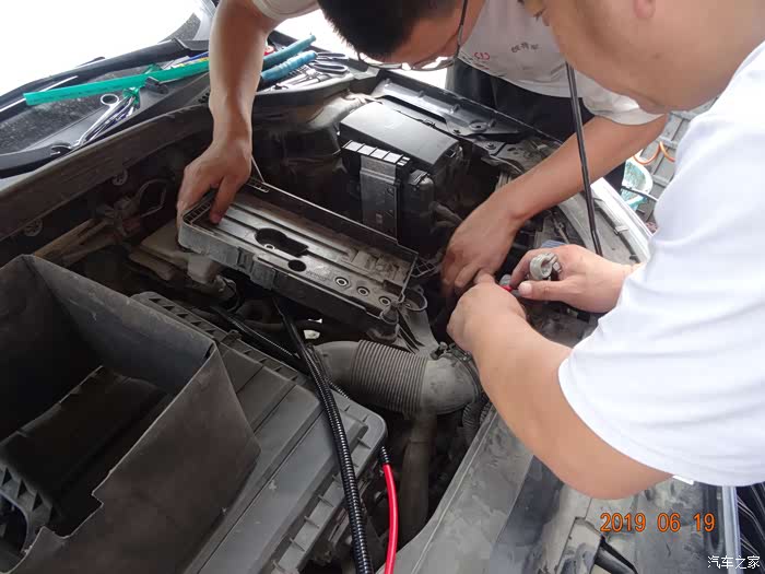

这是穿完线师傅在安装电瓶底座
安装电瓶底座。穿线前必须把电瓶和底座拆卸下来。
电瓶底座安装的位置
固定螺丝
固定螺丝,一共三个

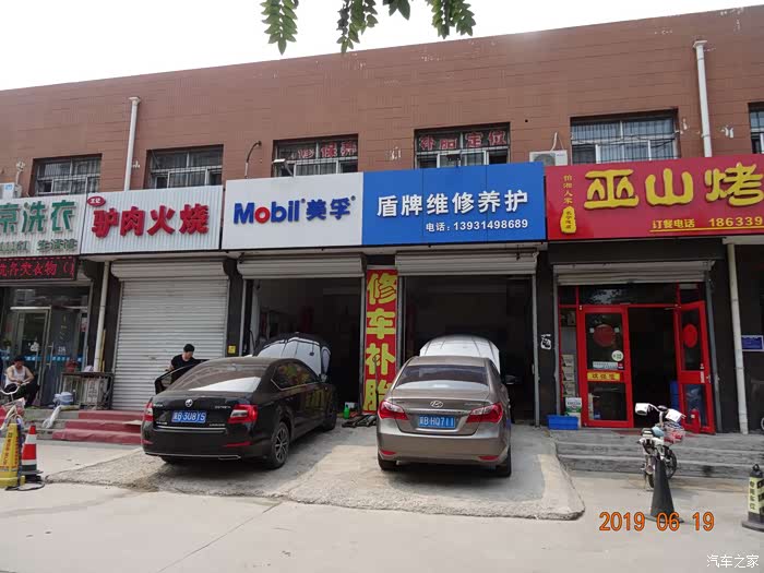

安装店外观。开始感觉有点不靠谱,以为看到牌子是修车补胎、做动平衡的,经过安装,师傅很认真,感觉还不错。

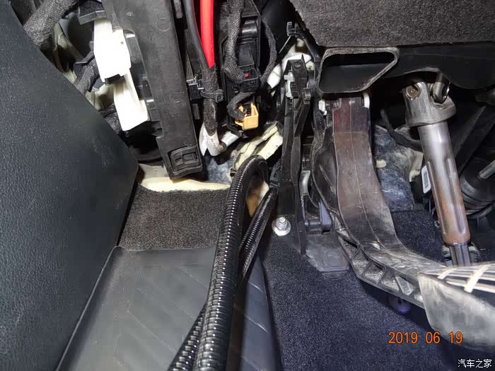

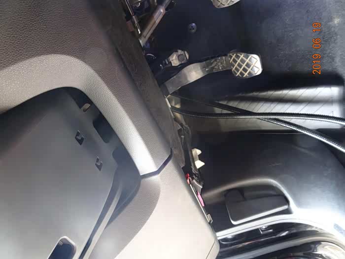

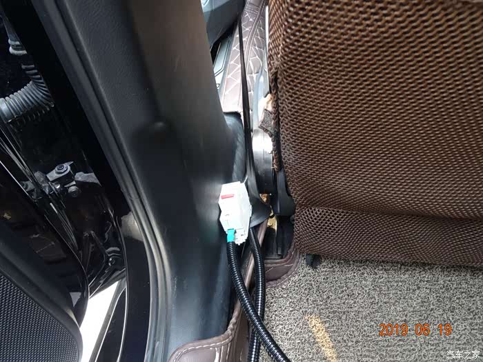

这是驾驶舱走线

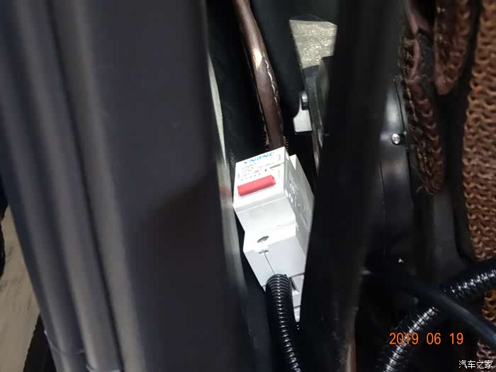

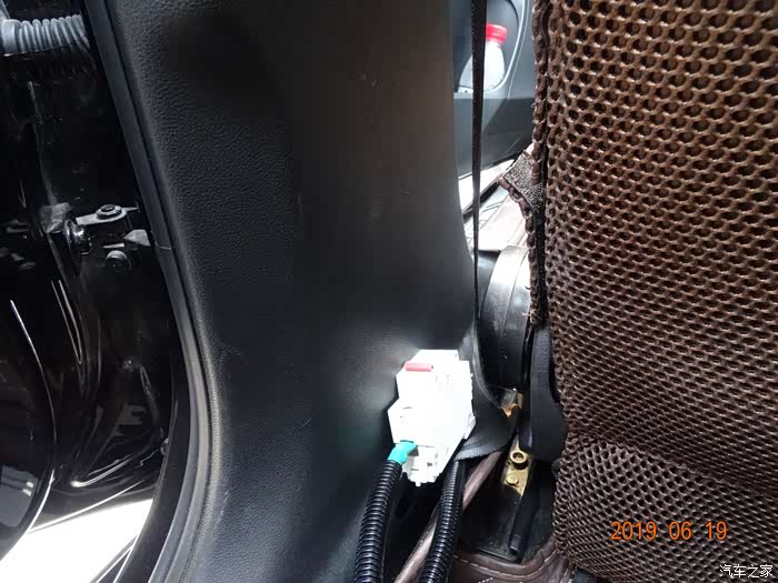

这是空开安装的位置
暂时在驾驶员做的旁边,调节座椅手柄旁边的位置

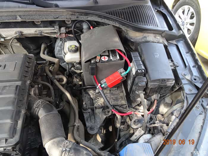

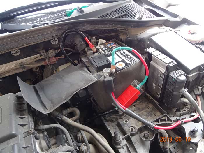

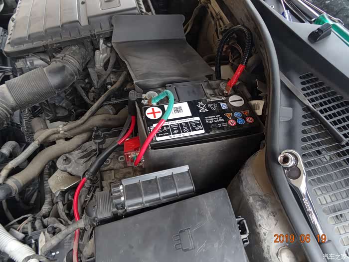

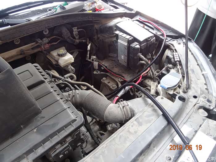

这是安装好后的机舱
机舱

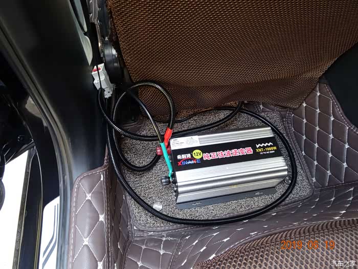

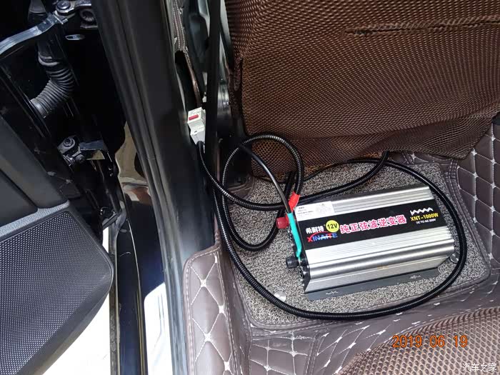

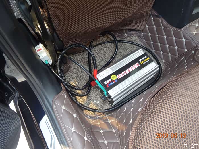

逆变器暂时放置位置,线有点长,等以后自己在从新安装一下

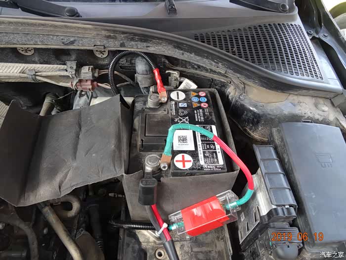

机舱安装好后。红色胶布包裹的是保险盒,用扎带绑在原电瓶线上了
负极接线
逆变器暂时放置位置,太乱了,以后在整理
空开安装位置特写
驾驶室逆变器安装好的样子

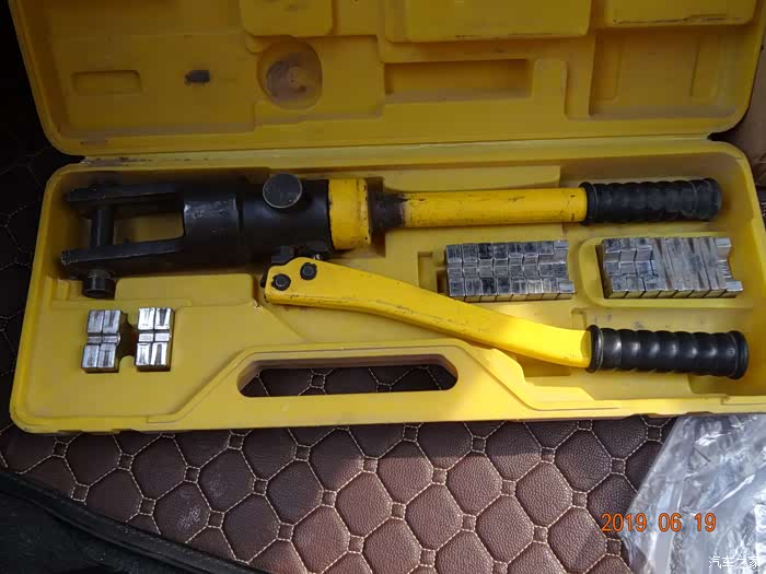

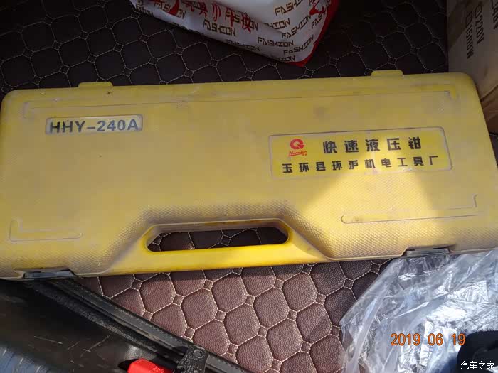

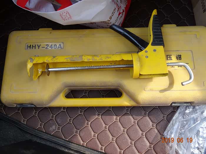

安装逆变器必须的工具---压力钳
压力钳,板牙只用25、16的两种

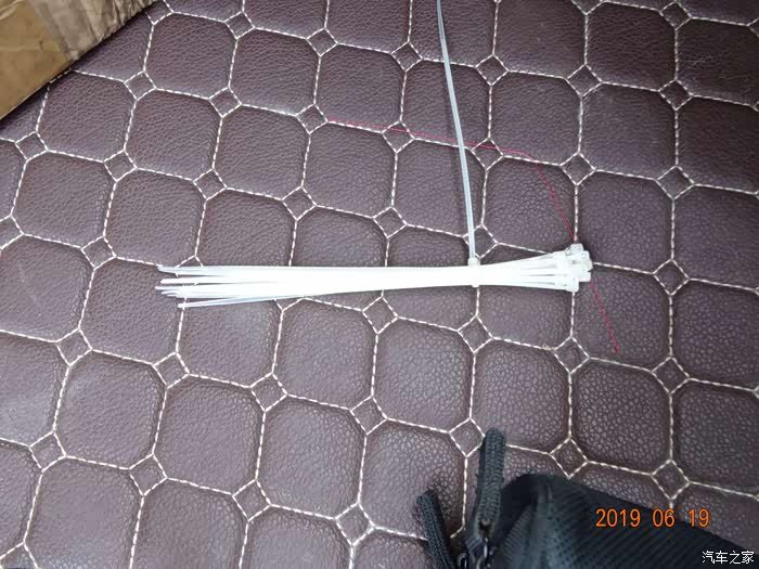

扎带,绑扎电线用的,有的也叫累死狗。
安装好后,马上回家,途中用小电压力锅做来了米饭,做了有7——8两米,感觉比在家里用电做熟的快,米饭口感和家里做的一样。因为我开车,让媳妇操作,数显输入电压13,4V,输出226V。我摸着线不热,逆变器媳妇摸着说微微发点热。
