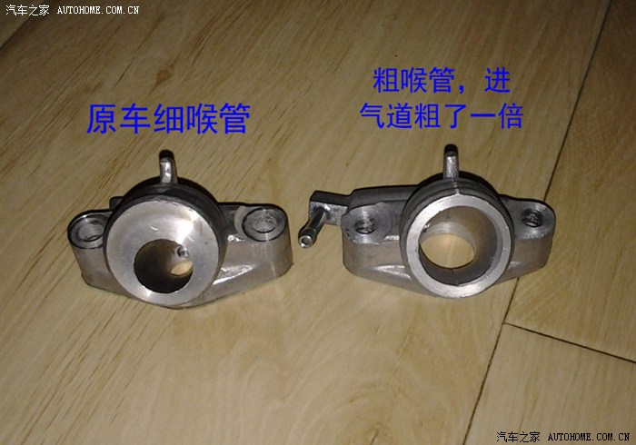

发现有粗进气喉管,一比较我车正好是细的果断买下

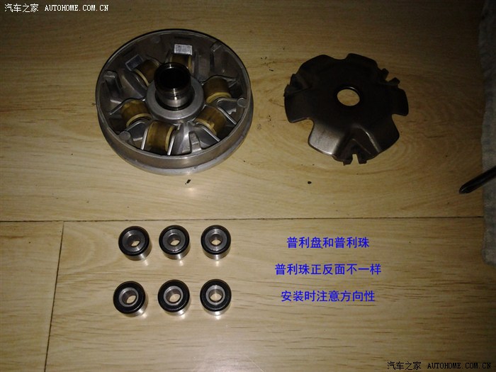

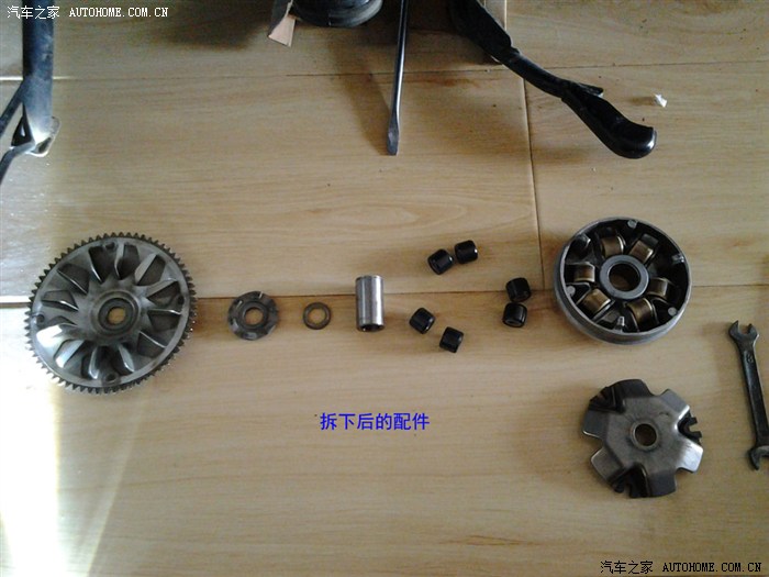

本着增速降转又买了10g普利珠(原装的好像6.5g)

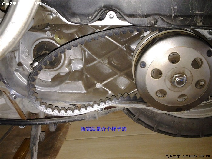

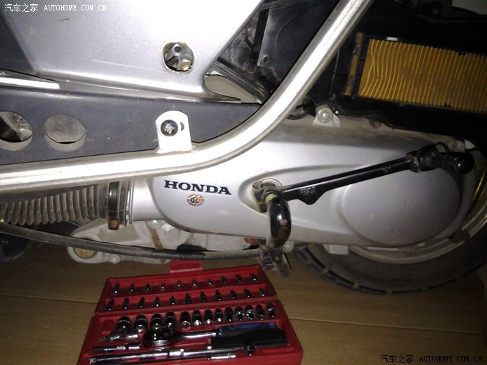

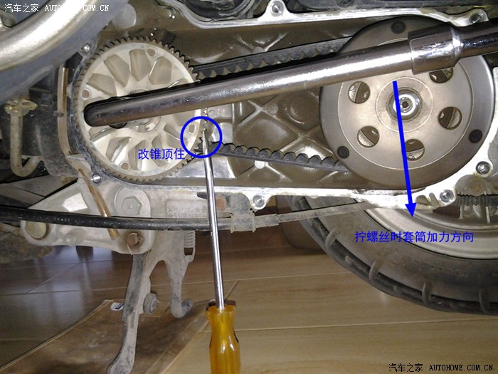

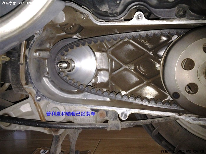

由于刚接触摩托车,听说拆普利盘要用一种专用工具,又有人说用改锥顶住也可拆下 但是无图无教程

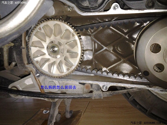

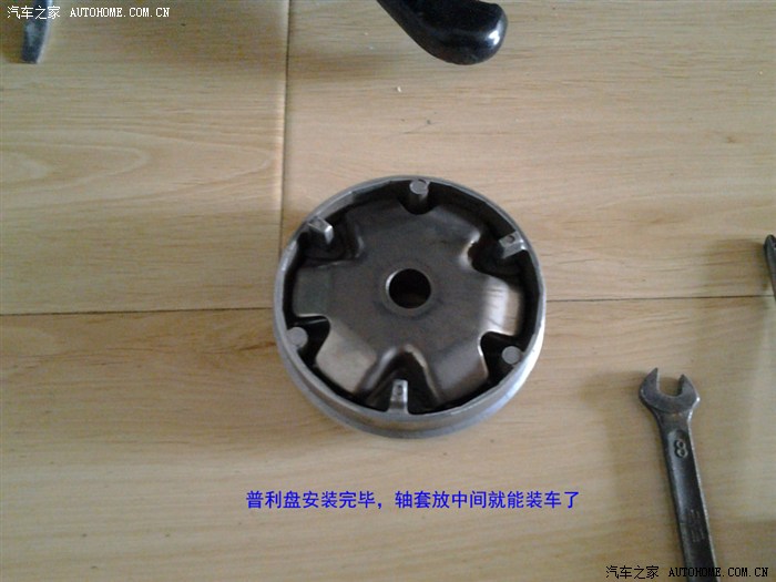

本着自己动手丰衣足食,也依仗工具还算比较全 顺利拆下并更换成功
换完重普利珠和进气喉管后 极速已达60+ 并且同速下转速降低,即省油又降低磨损。牺牲的那一点加速性就不计较了

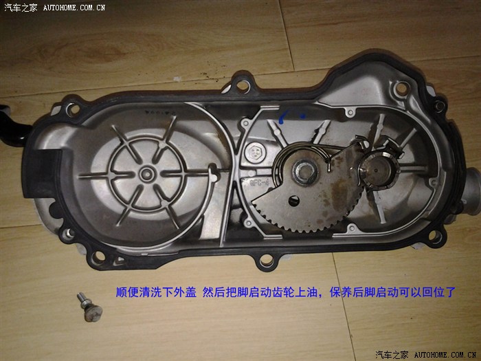

现将更换流程共享~

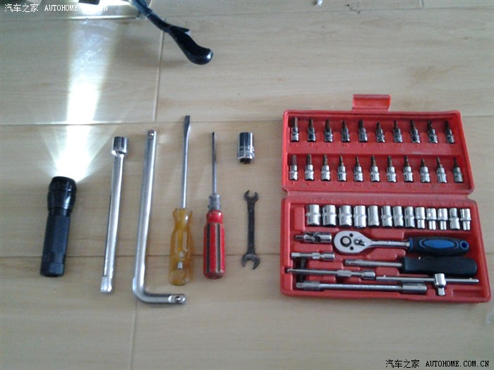

最后小显摆一下本次用到的工具~
