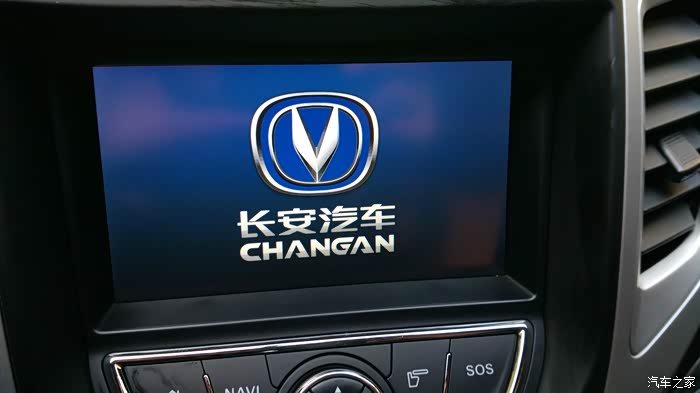

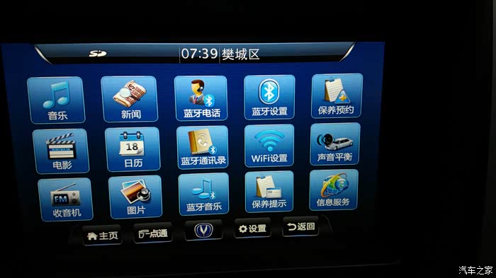

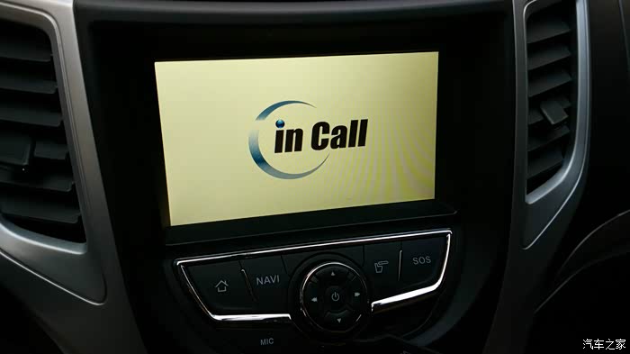

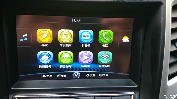

原车in call导航界面,中规中矩的设计,感觉跟老式诺基亚手机塞班系统一样。

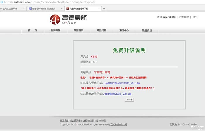

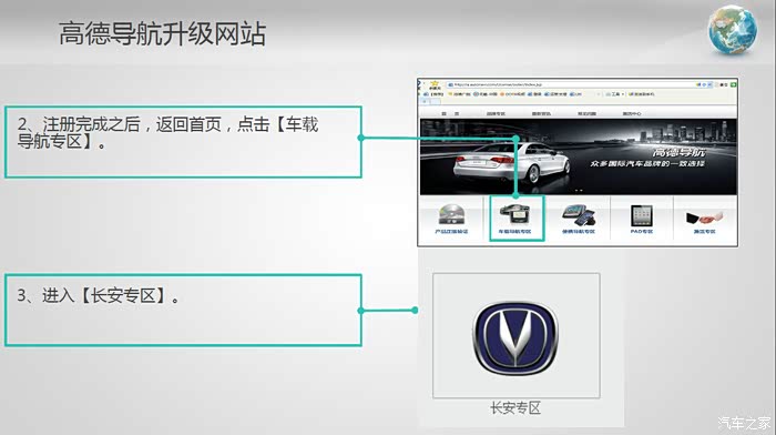

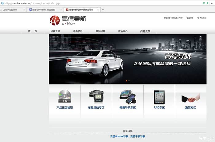

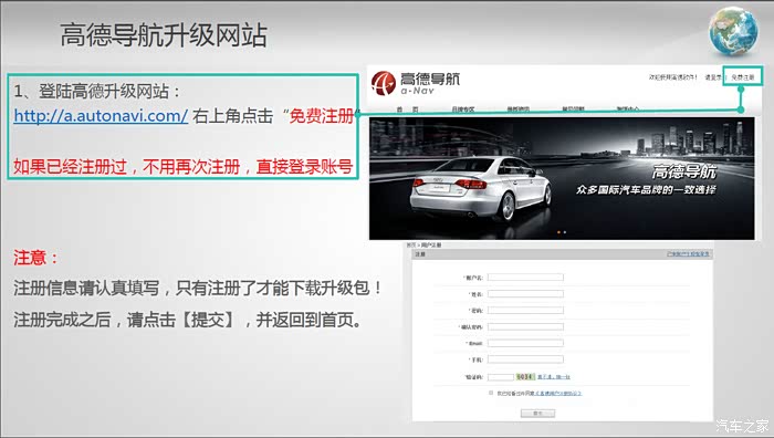

总体来说升级导航需要四个步骤:见下图一、首先在高德导航官网进行注册下载需要的地图数据包官网地址:http://a.autonavi.com/login.jsp
认真填写账户名并输入有效的邮箱和手机号(手机要接收验证码),填写验证码点击提交。警告:请记录好自己的账户名和密码,如果升级失败还需要重新登陆下载地图包和核对序列号及激活码。
高德导航官网首页界面

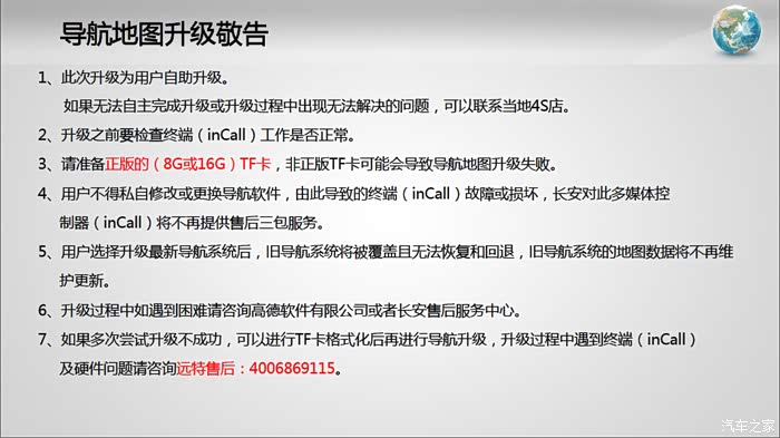

第三条和第七条要认真遵守

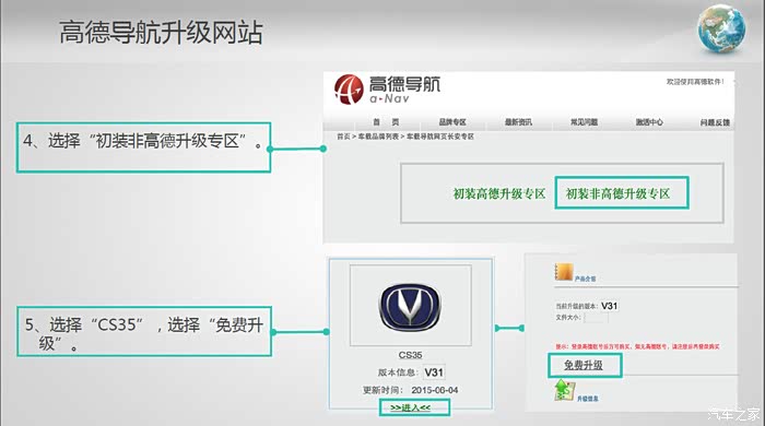

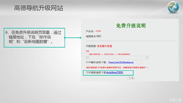

自己进入官网进行注册后下载地图升级包
根据自己的车型找到对应的地图数据下载地址

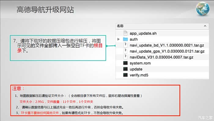

二、将下载完并解压缩好的地图数据拷入一张8G的内存卡中(过大会导致读取缓慢,小于4G装不下地图包)。警告:不管内存卡里面是否有文件,最好都要格式化一下,然后再把地图数据拷贝进去。

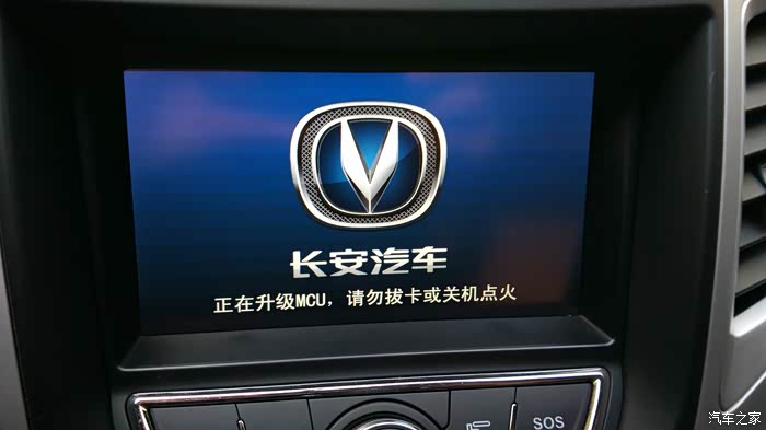

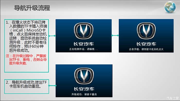

说明书中说的“点火后保持发动机运转”这条千万不要信,只需要把钥匙拧到第二档,保持导航通电就可进行升级了,如果你不在乎升级时产生的怠速油耗和机械磨损的话,可以遵守

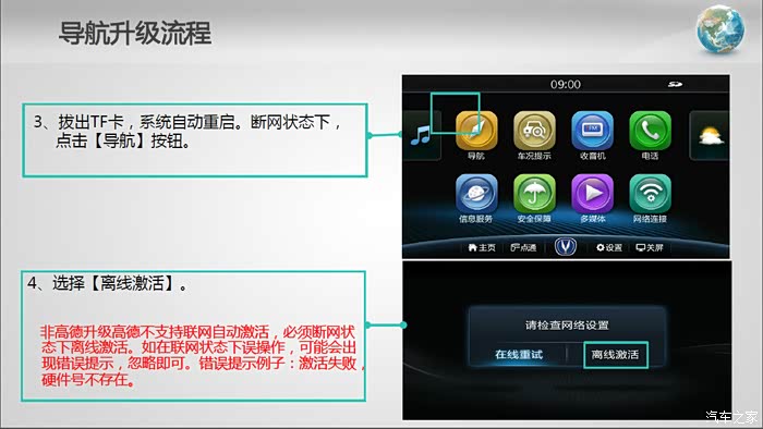

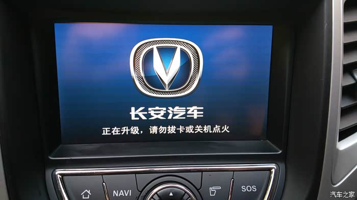

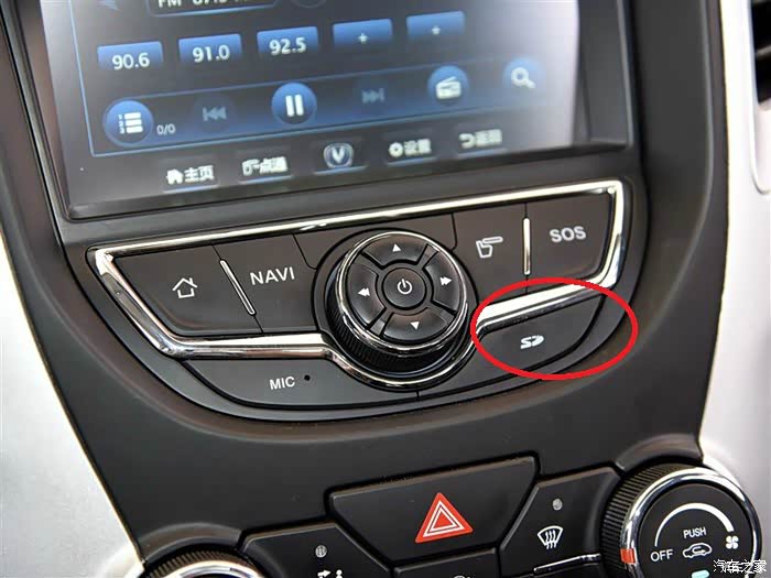

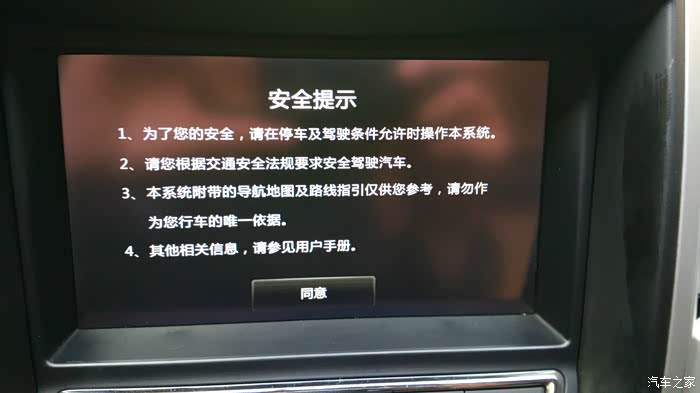

插入导航下面的读卡器插口,按照提示等待自动升级
静静等待

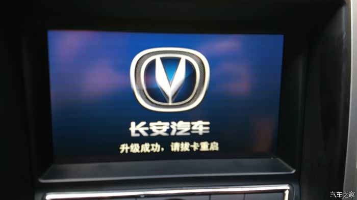

大约40分钟左右后,出现升级成功的提示,于是拔出来吧

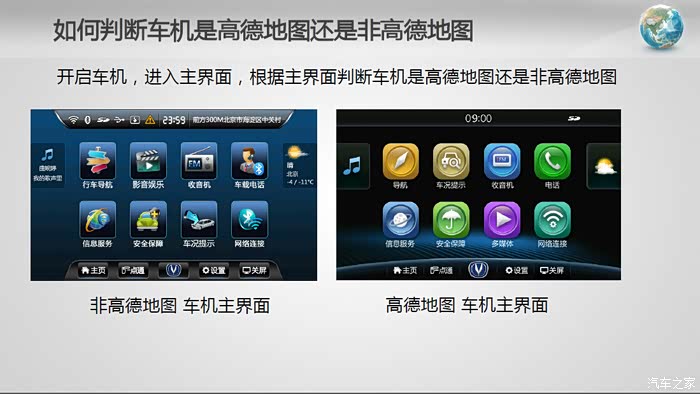

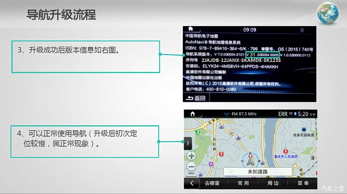

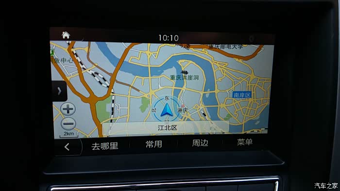

升级后的导航界面感觉还怪好看的,这下终于从塞班进步到安卓了,哈哈

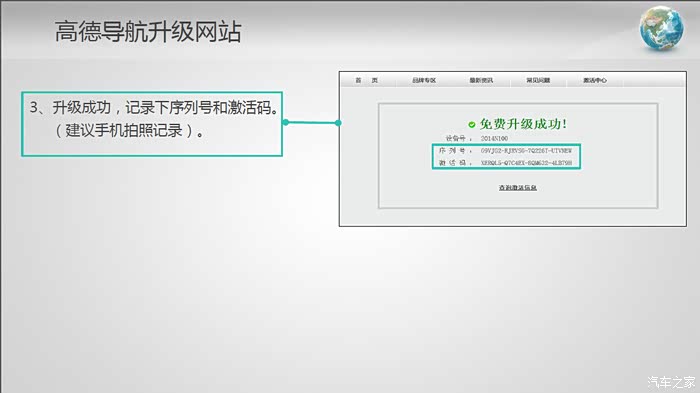

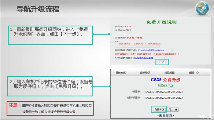

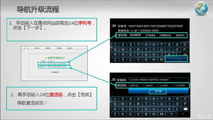

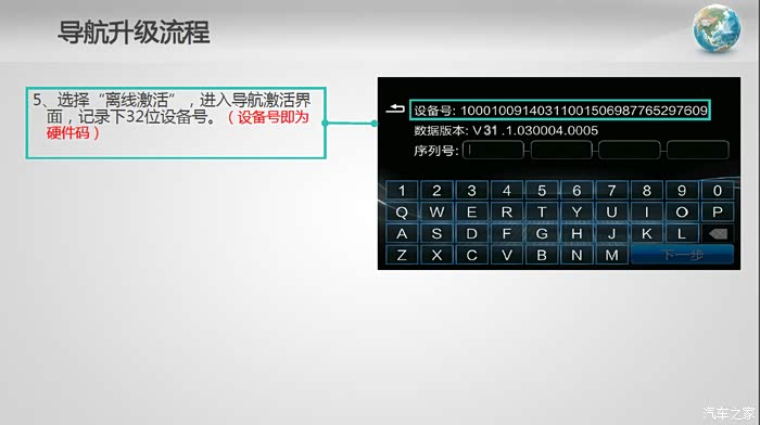

三、数据升级完成后,进行激活。
警告:必须认真填写,每个序列号只有一次免费升级机会!输入错误将导致升级失败!
输入原车导航点击免费升级会弹出新的序列号和激活码。

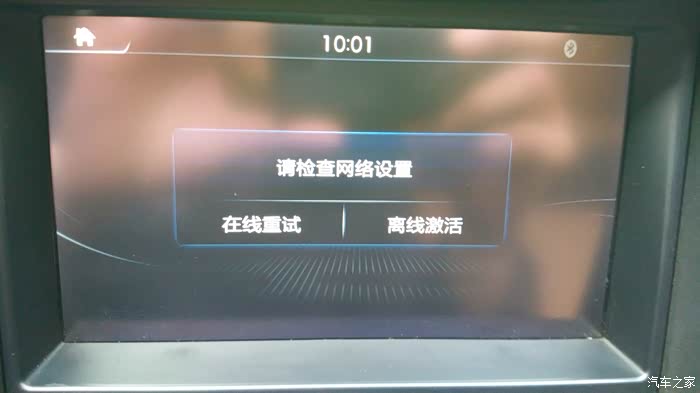

这一步我是直接利用手机上网,登录完成的激活,不用家里和车上来回跑
怎么显示在重庆?还没有定位成功吧

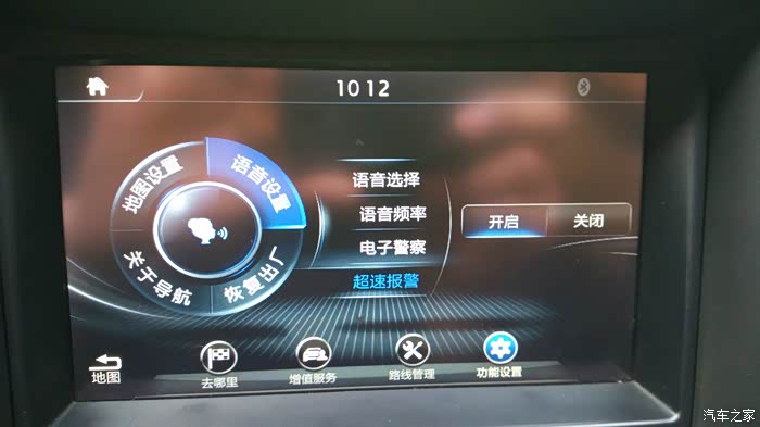

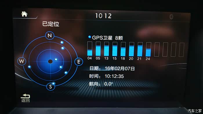

四、对升级后的导航进行设置,屏幕校准。
提示:如果有兄弟升级过程中一直处于待机状态,没办法读卡的,在插卡的地方旁边有一个小孔,用牙签捅一下就可以重启
定位成功了,信号不错
