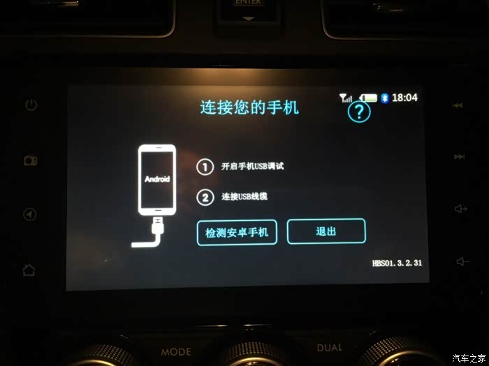

点击该菜单显示如下
把安卓手机的开发者功能中的USB调试选择上
再按检测安卓手机,一番运转后,出现如下界面

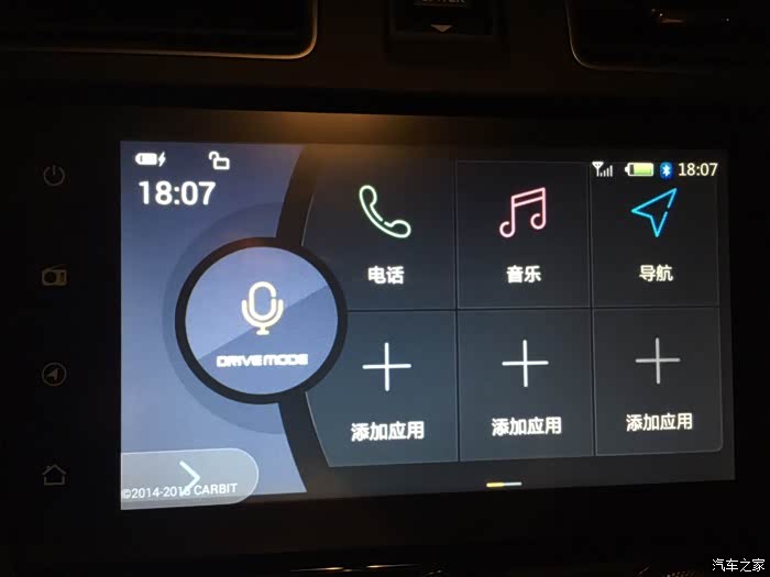

添加应用程序

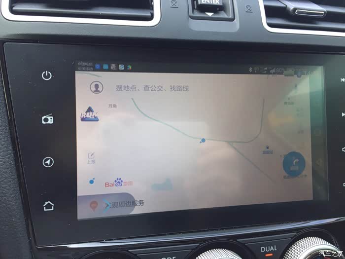

怎么样!这里显示的都是你手机中的内容,看微信、听音乐!声音都在车里放!地图在手机中更新,可以看路况了!唯一不好的是手机屏幕不能关!不过没有问题,因为要互联必须要把手机插上手套箱中的USB接口!
