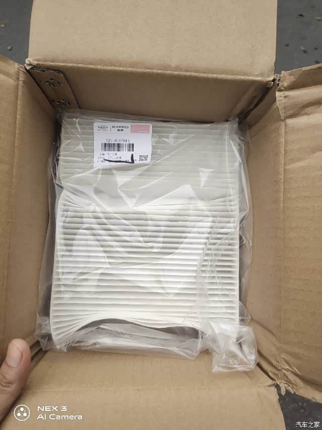

滤芯就到货了,准备给瑞虎八换上

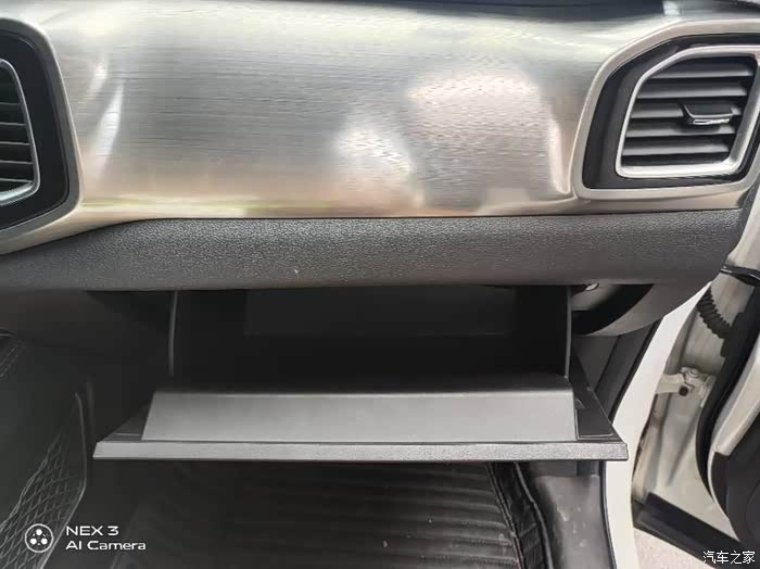

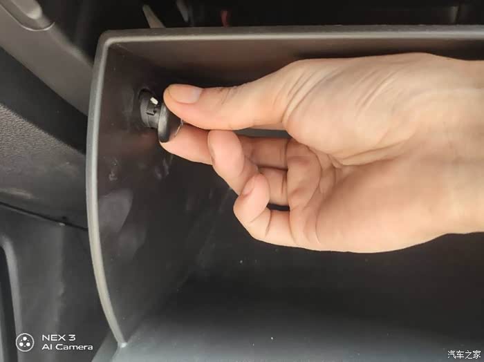

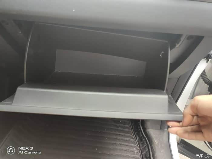

带上奇瑞送的工具箱,储物箱有一个卡扣,需要用螺丝刀掰一下才能拆开。

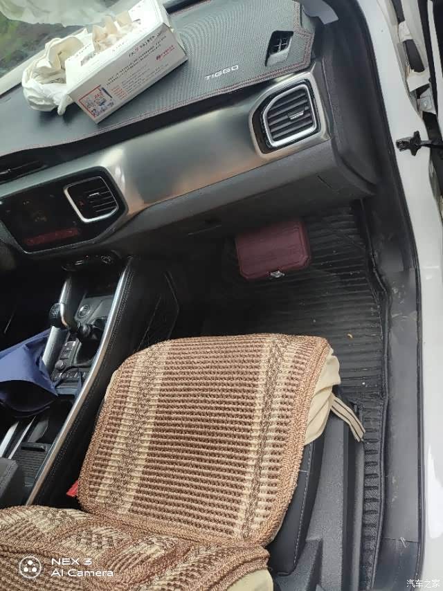

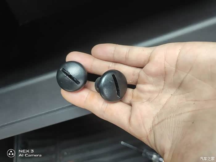

打开副驾驶储物箱,就可以看到这两个小家伙了,可以用螺丝刀,也可以用硬币,卡进缝里往右一掰就开了。
取下来了,非常简单

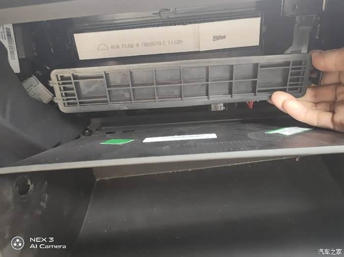

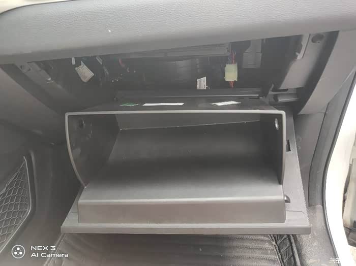

取下储物箱就可以看到内部空调滤芯卡槽了

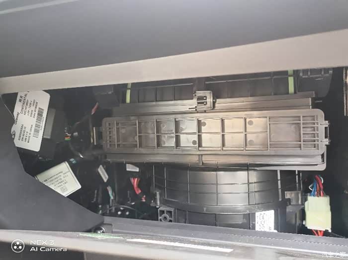

这个就是空调滤芯卡槽,边上有按钮,轻轻一掰卡槽就取下来了
非常简单方便

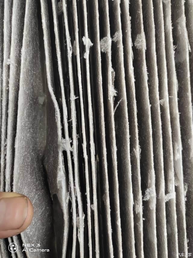

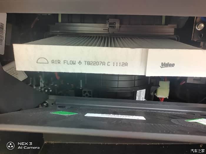

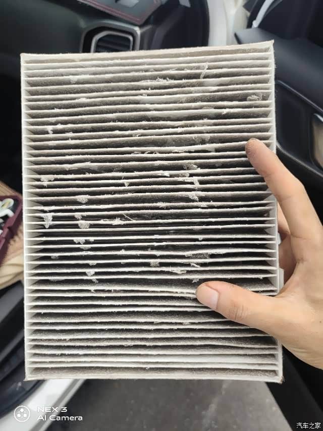

取下卡槽就可以看到空调滤芯了,空调滤芯的字是朝外的,而且是正面,大家记住不要放反放倒了

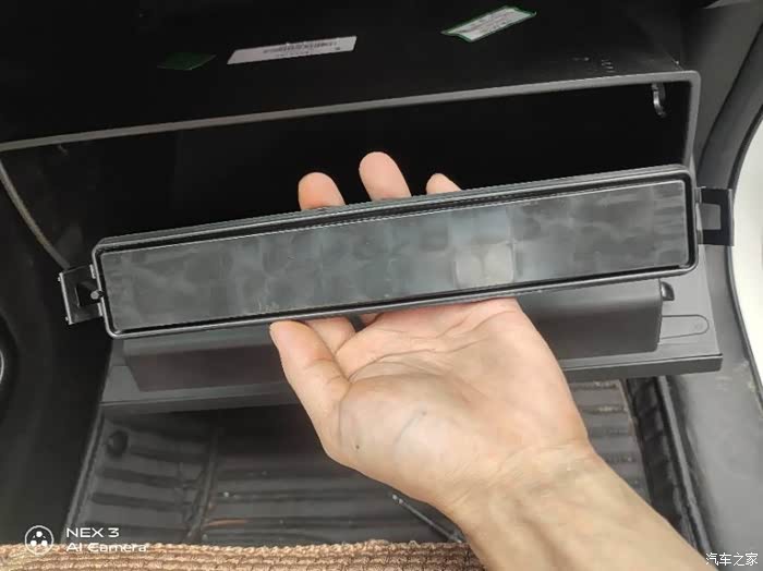

空调滤芯用了一年,已经很多毛毛了,长期不管就会堵塞空调管道,到时候就会很麻烦。
然后我们把新滤芯放进去

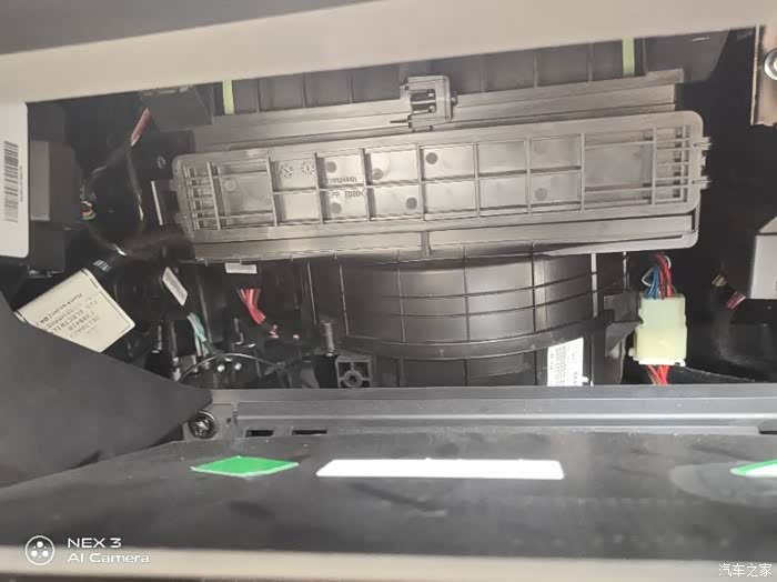

滤芯放进去就把卡槽卡好
卡槽卡好就可以把储物箱装上去了

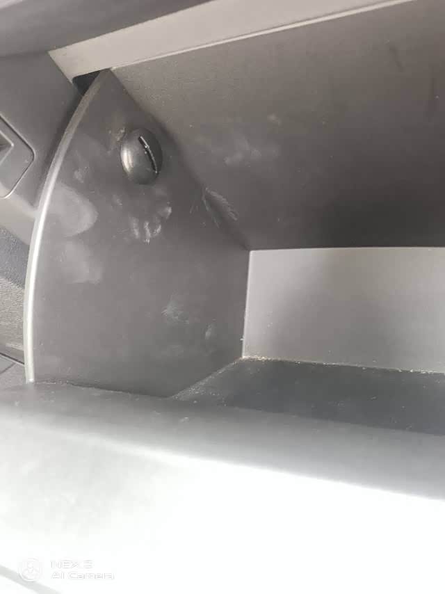

把储物箱往上抬,然后把两个卡扣扣进去
把卡扣扣进去往左边扭半圈就好了。
搞定了,明年又是清凉一夏
