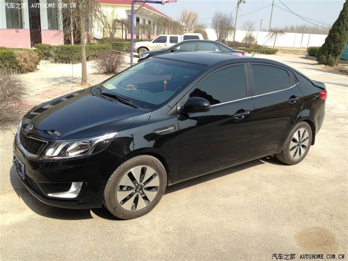

更换当天已经发过帖子,只是照片效果不给力,今天给大家补上。轮毂650一个,轮胎730一条,米胖子的,具体型号是205 55 r16的,轮胎周长比原车胎大了不少,公里表有点差距,时速100的时候显示97公里,一不小心容易超速。至于大家关心的油耗,目前没发现明显的上升。换下的轮胎轮毂都在论坛上处理掉了,收入700元。此次换脚总共花费4820元。换过后的效果,那是相当好啊,帅…………照片上看吧。

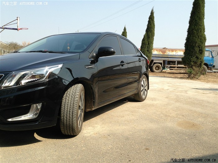

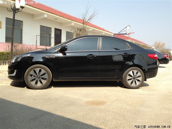

效果如何?

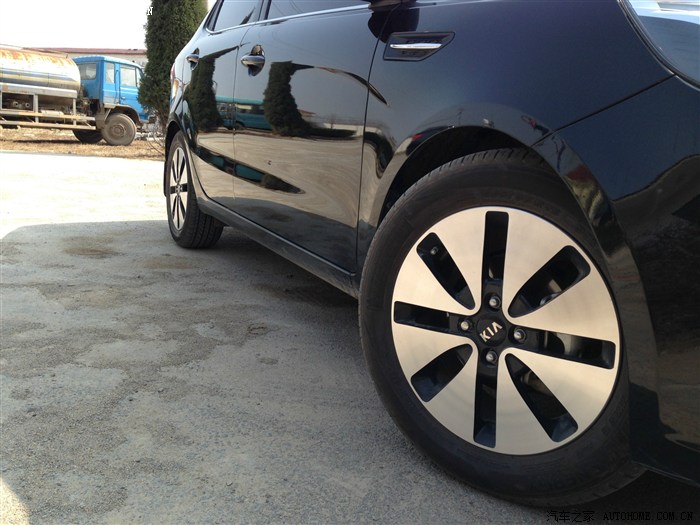

来个侧面

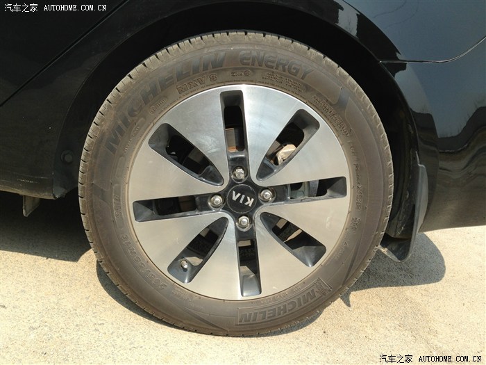

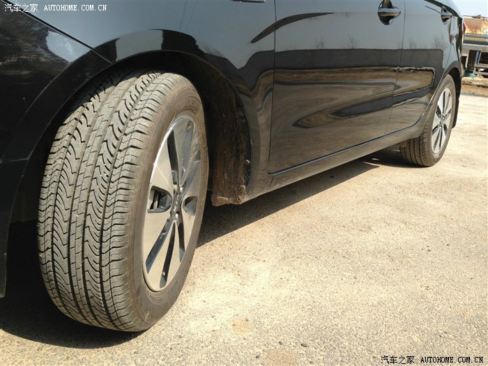

宽胎特写
再近一点

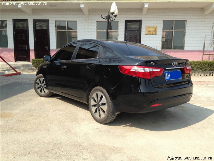

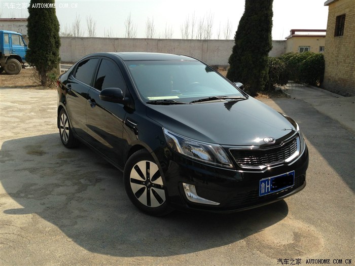

标准照
轮毂特写

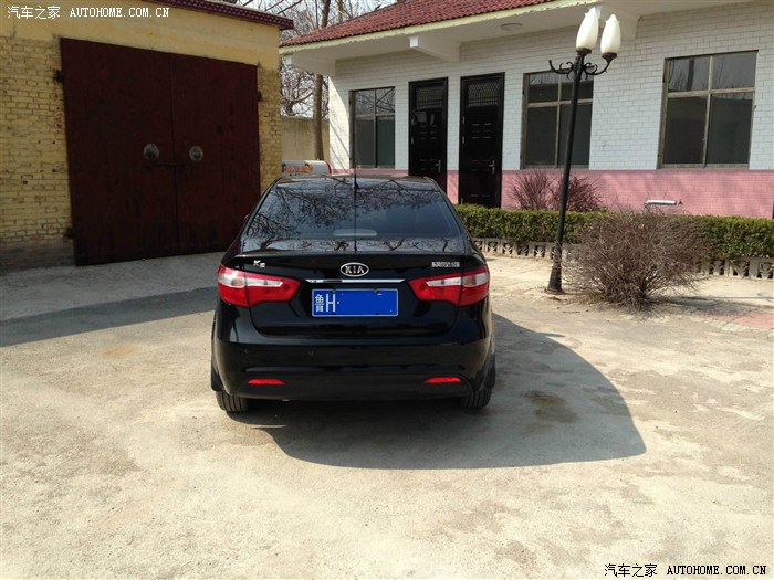

从后面看宽胎效果

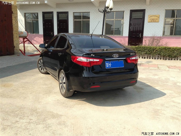

从侧后看宽胎效果
最后向大家通报一个改装后出现的问题,就是新轮胎换上以后,后面坐3个人,过坑洼路面的时候,轮胎会蹭到塑料衬板,经检查发现衬板上有一个高凸起,我到汽修店找人把衬板拆下来,发现衬板下还有一块突出的铁片,仔细看了看构造,也没什么用,就用电砂轮把凸起的铁片割了下来,紧接着又用烤枪烤塑料内衬板,软化后把凸起按下去,装车后一切ok了。就是下面图片的位置。
