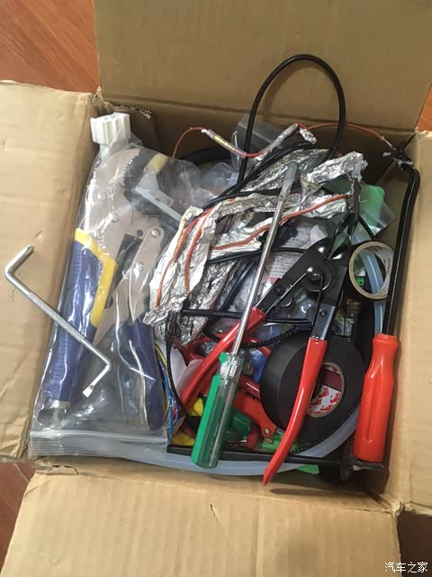

罗列一下用到的工具材料
开灯钳
封灯钳
一字起子
十字起子
90度拐弯十字起子
发热条
雅阁九专用支架
蛇胶
筷子
万能胶
橡胶套
绝缘胶布
九雅远近光插接器 9005 H11

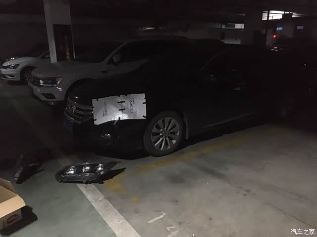

如图拔掉转向灯灯泡 1 打开防尘盖 2 拔下日行灯插接器再盖回防尘盖 如果跳过这一步开灯罩时可能会拉伤部件。
然后拆掉四个大灯罩固定螺丝
首先
然后拆掉四个大灯罩固定螺丝

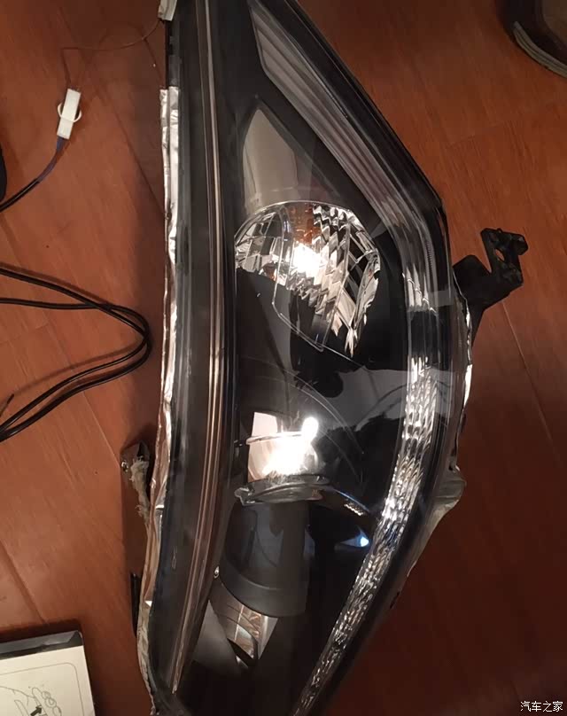

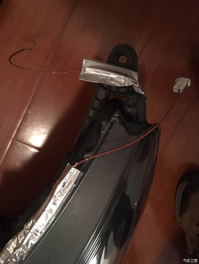

环灯罩结合部贴满发热线 如图
然后插电等待20分钟吧 别太久 太久怕发热线烧坏,后面还要多次用到

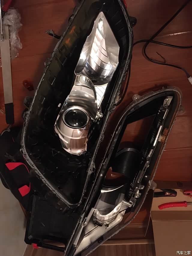

拔掉电源后,直接用起子撬,配合开灯钳会更方便,只要加热时间够,开灯会比较轻松,撬开一边用刀割断胶体的拉丝 ,插入一把起子,再撬另一边,15分钟左右就打开了,怕撬坏的可以慢点搞,冷了就再插电加热,不过要记得不要带电操作。 一个人不方便拍照。。掰开了才能拍

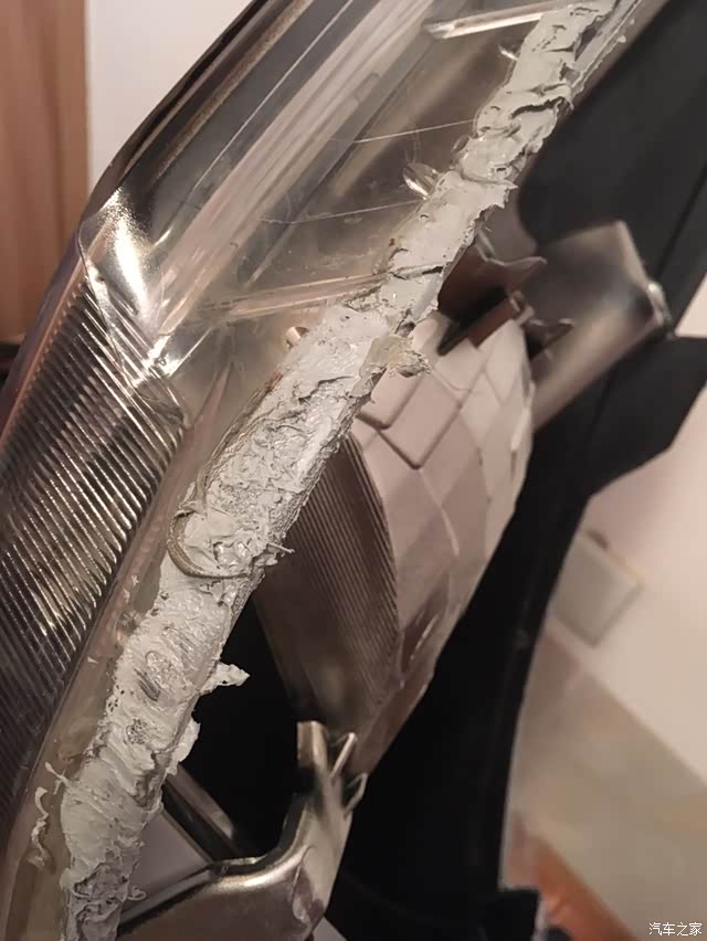

灯罩边沿和后盖槽里的胶要清干净
灯罩边沿和后盖槽里的胶要清干净,对之后封灯防潮特别重要!可以反复加热后用起子刮。

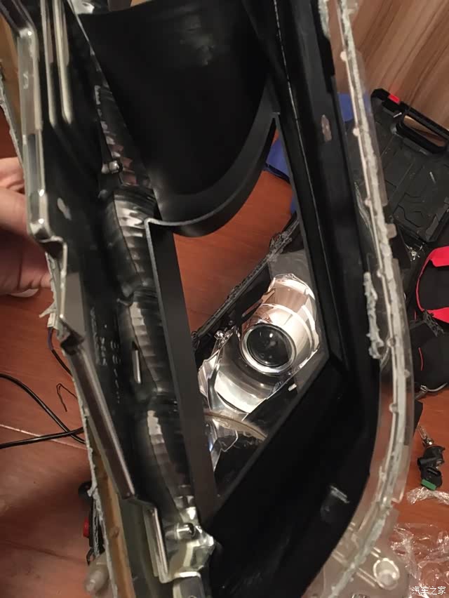

然后取下后壳上的所有灯泡
然后取下后壳上的所有灯泡

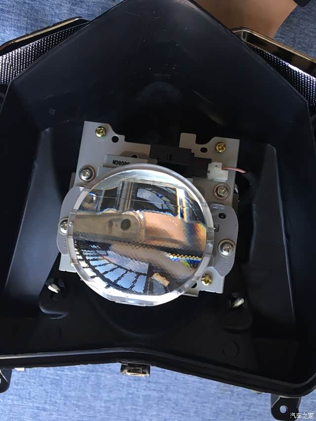

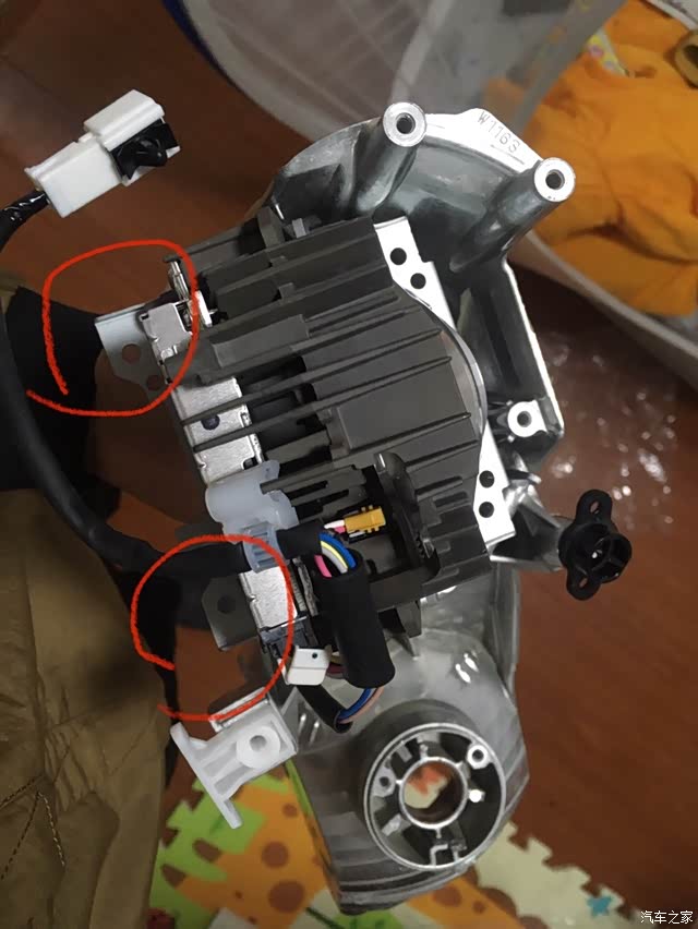

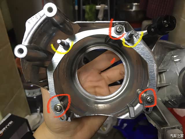

此处必须用90度拐弯的起子才能拆下螺丝
拆下上图四个螺丝,旋转变光电机螺杆拉出灯碗。
继续大力拉灯碗,后壳上的橡胶圈会脱出 灯碗就取下来了

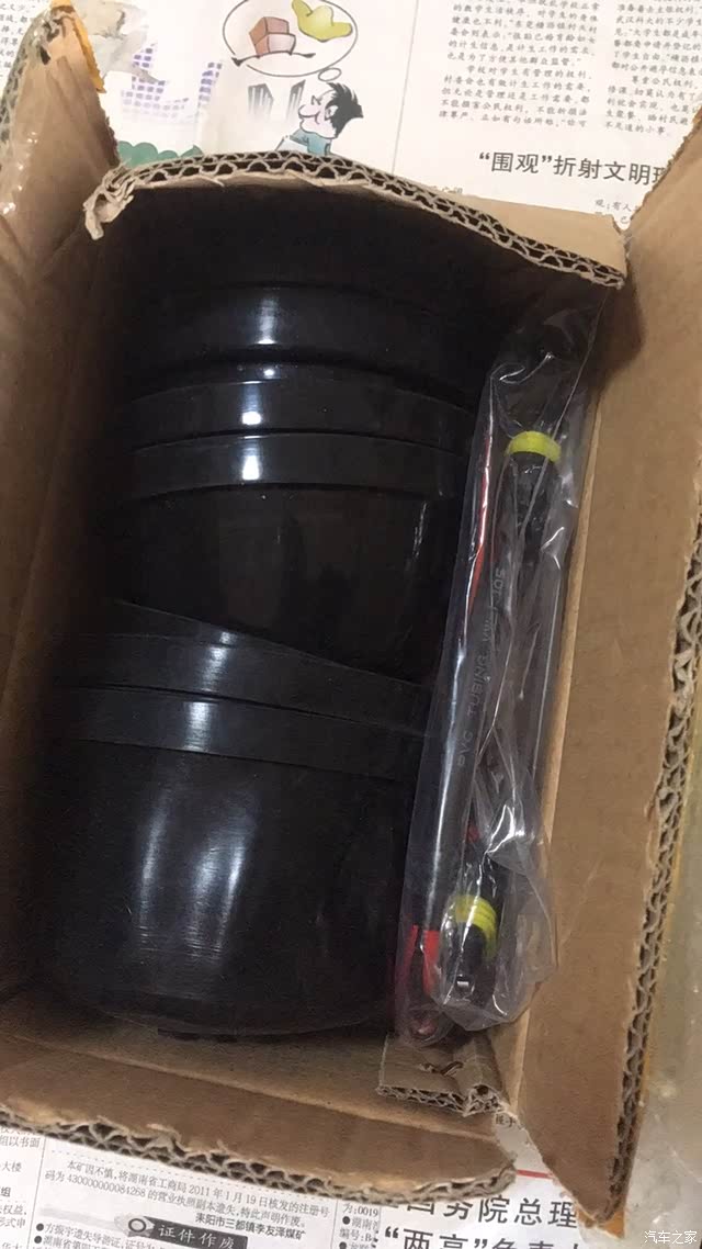

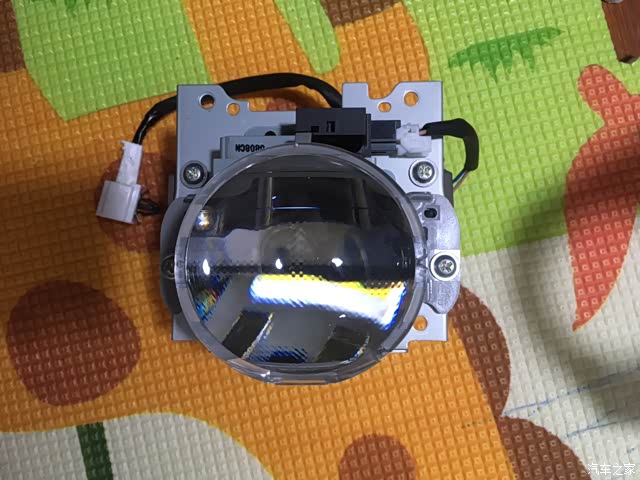

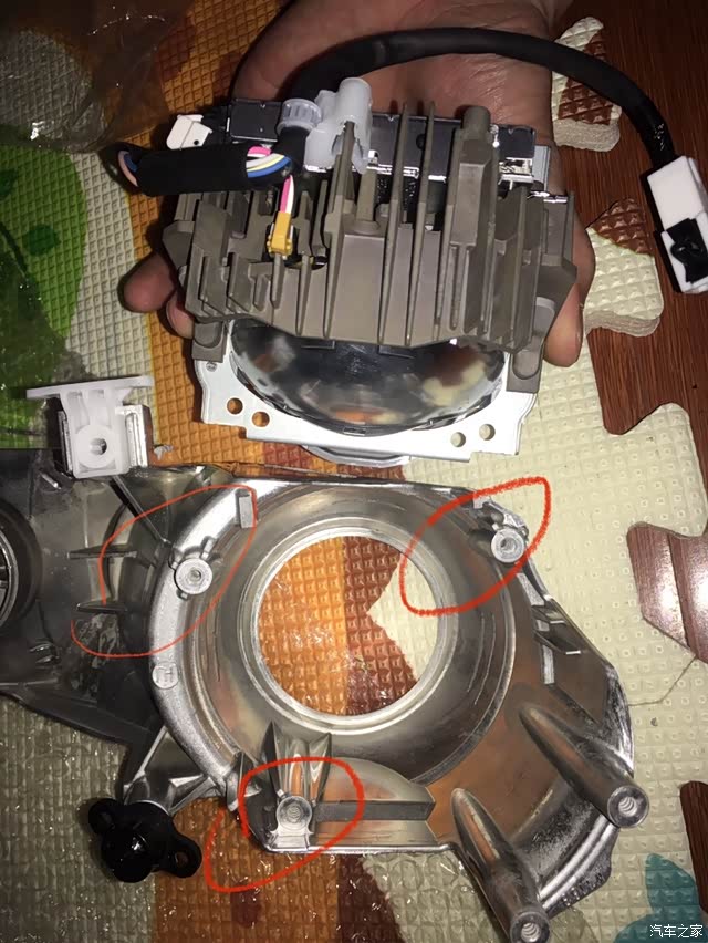

小系

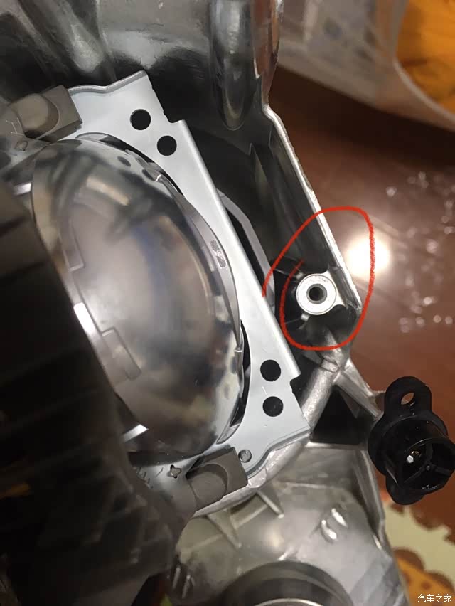

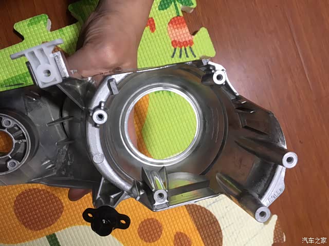

灯碗孔位和小系灯完全对不上
而且完全改不了。 换灯碗又太麻烦

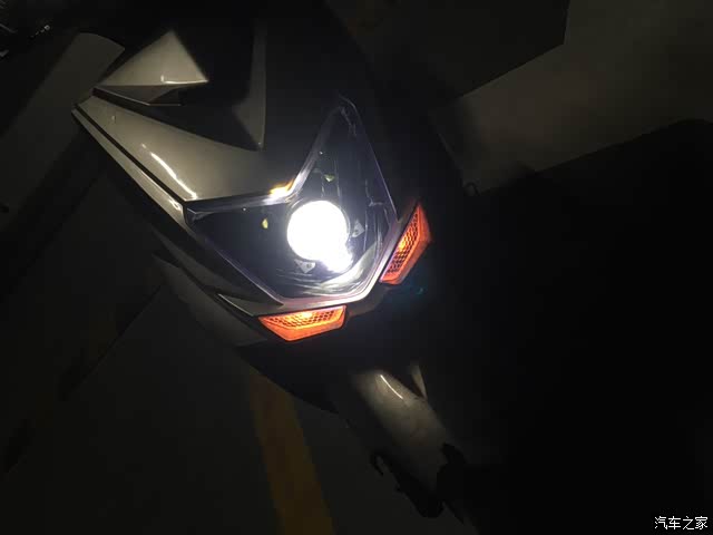

只能放弃小系了 ,又不想退货,因为和老板聊得不错 ,决定放电摩里算了
效果特别好。。 可惜汽车上不了

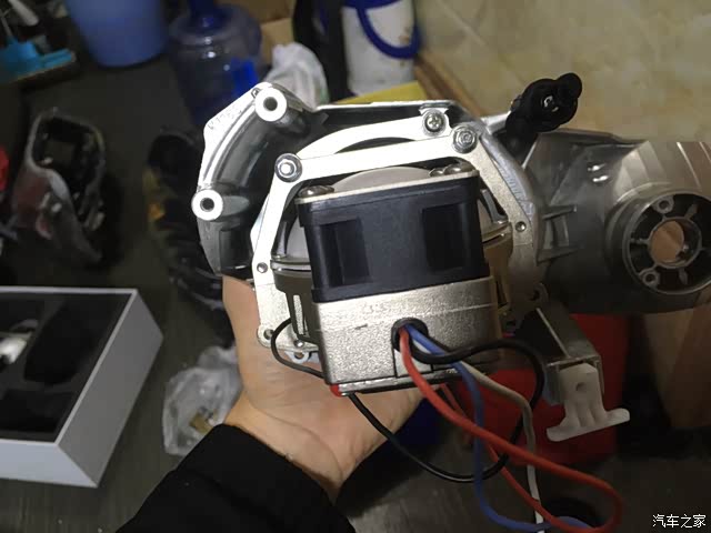

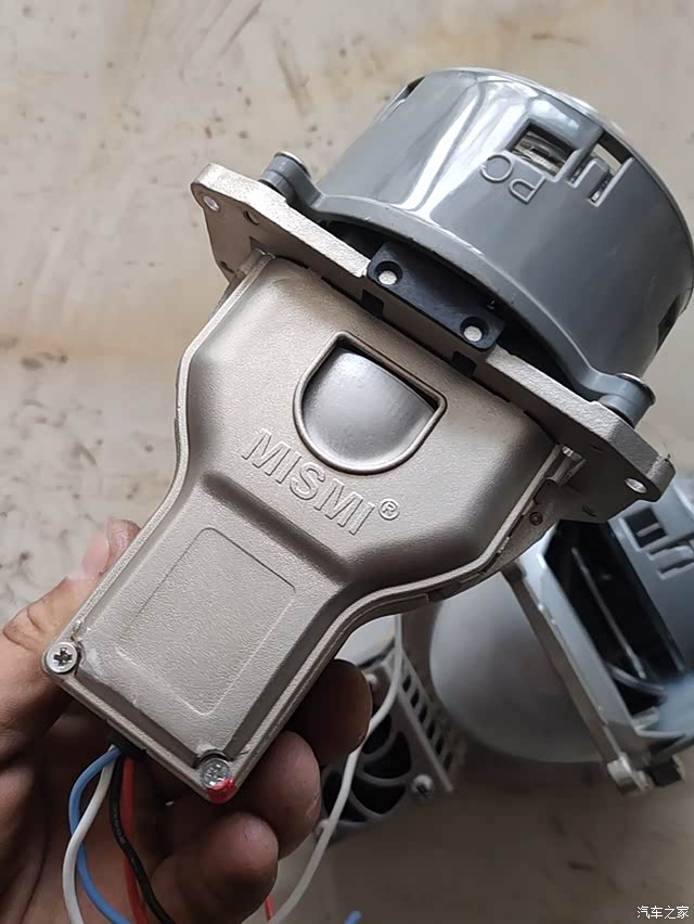

又查资料 确定欧司朗和米石是可以上九雅的,只是价格就高太多了, 不过网上说更亮一些,后来淘到一对米石M2

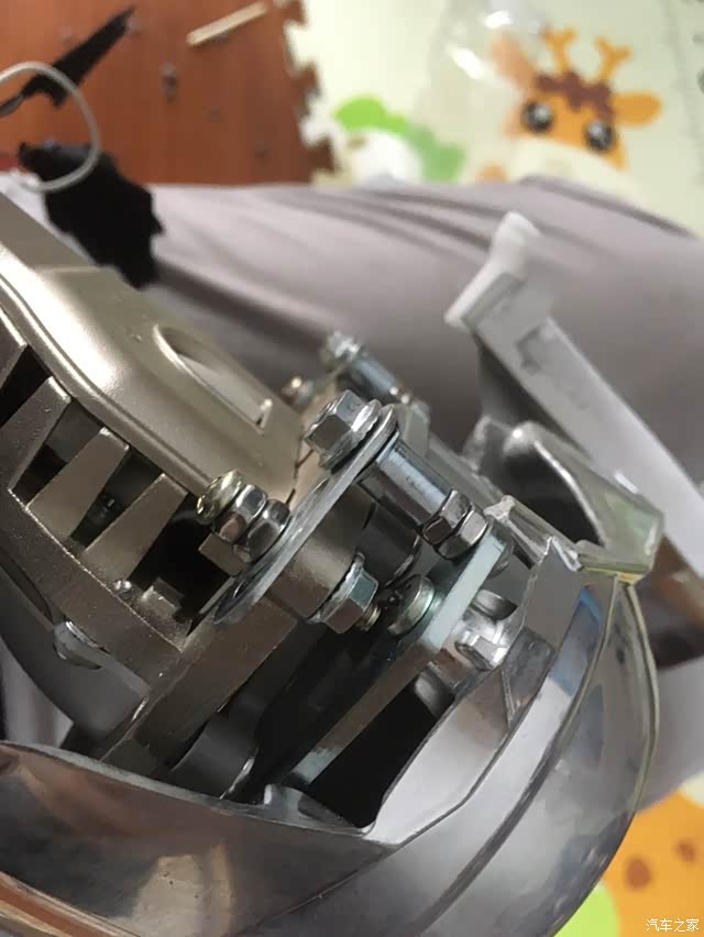

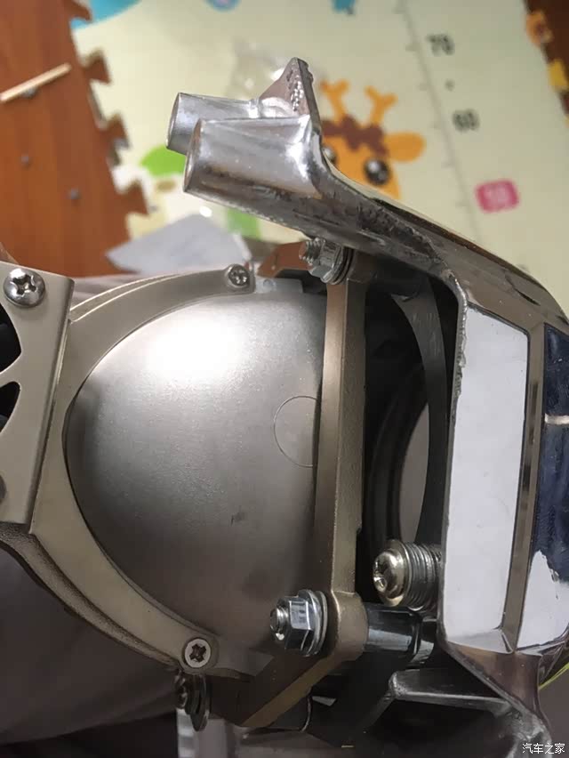

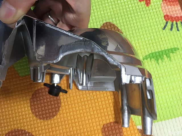

搭配支架完美吻合灯碗
把两个灯下了 贴上眼罩
开灯过程上面上过图了 就不再重复了

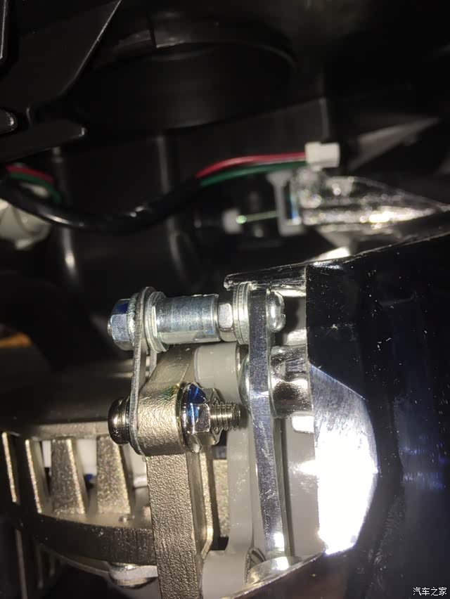

上支架固定细节图
上支架固定细节图
打点螺丝胶放松动

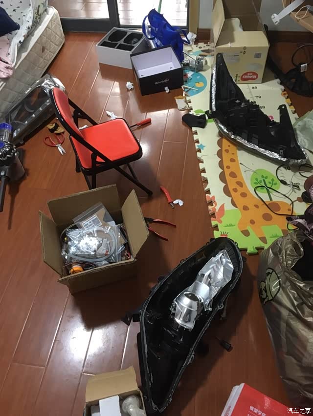

东西摊了一地

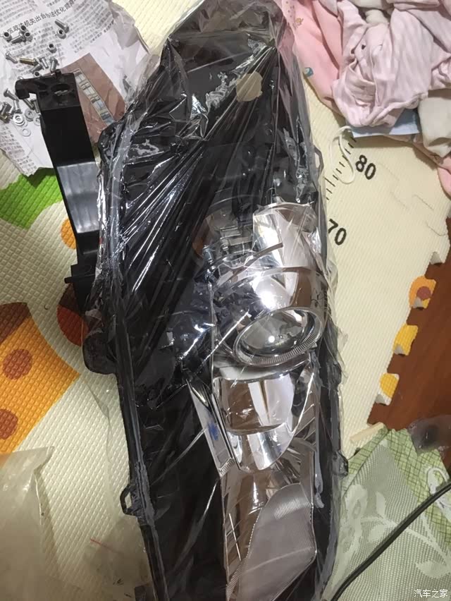

把灯碗装回去 用保鲜膜包好 装另一只

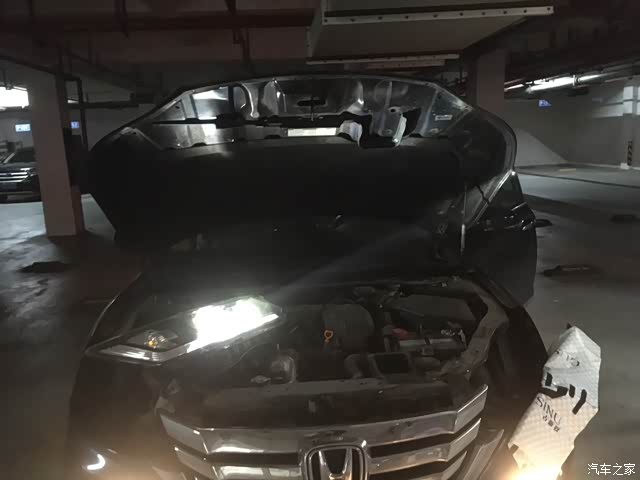

封灯之前下去试了下灯 一切正常
封灯之前下去试了下灯 一切正常

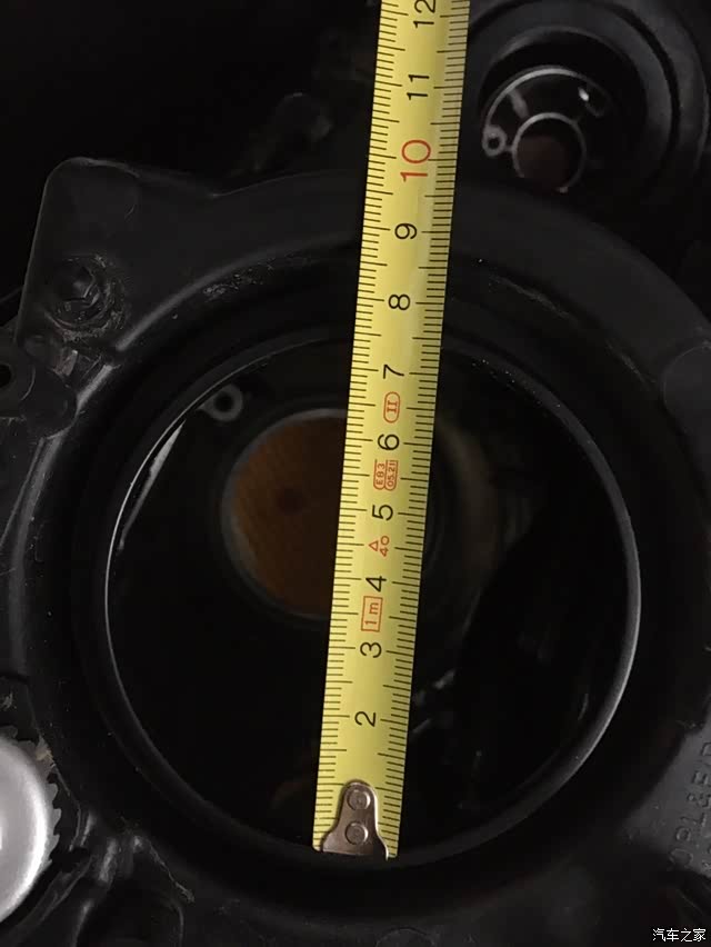

之前量过尺寸 购买了橡胶套子

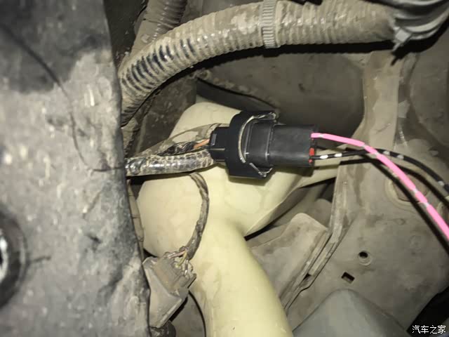

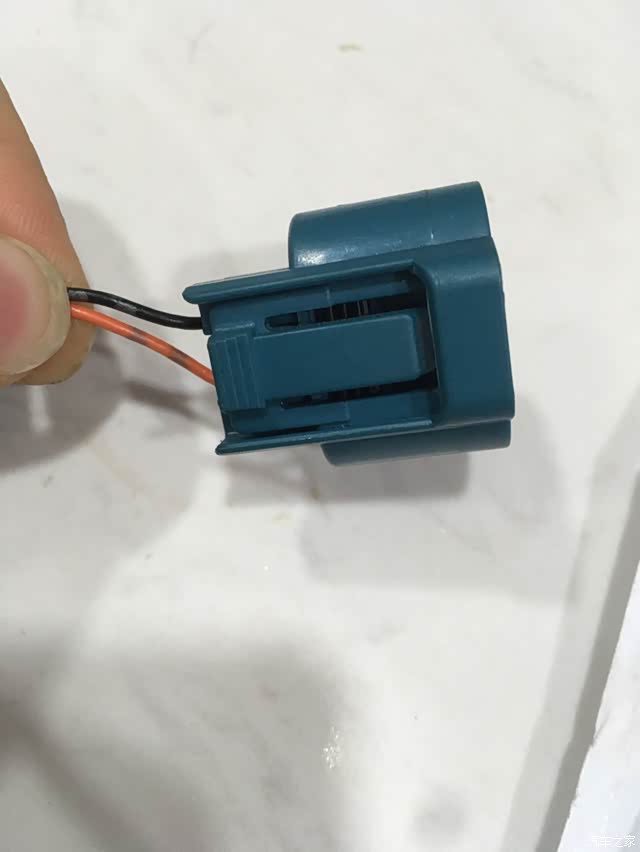

不想破线 配了相应插接器
剩下的就简单了 戴好套子 近光线接原车近光线 变光线接远光正极 依照上述接法接好插接器 直接对插 实测雅阁九不存在什么报警啊 故障灯啊之类的

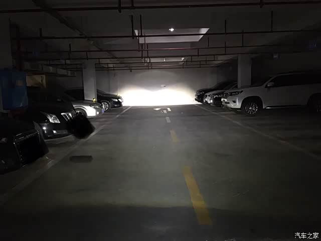

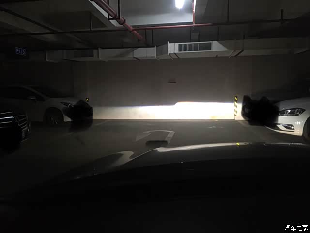

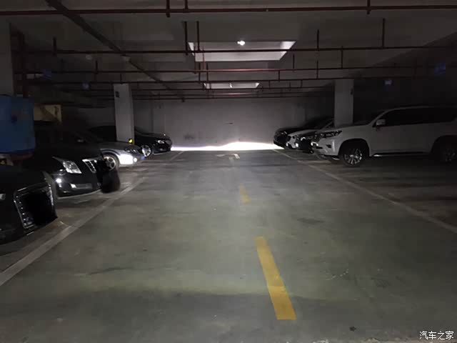

最后上几张效果图 两近四远
卤素的效果图忘了拍 大约近光是原来的近两倍 远光大约是原来的三倍
