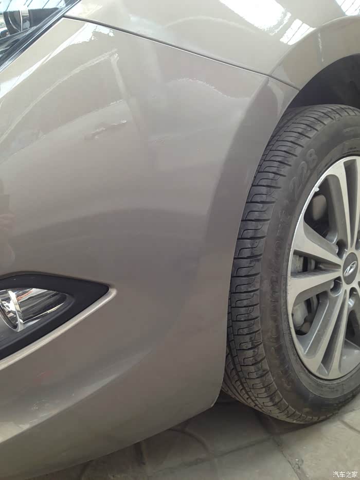

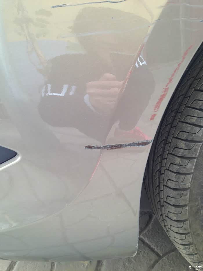

十一七天假,本来计划出去游玩,担心遇到“黄金粥”,于是打道回老家看老人。老家房子在胡同里,勉强恰下一辆车,于是小女子拼着一身的车技把小三轻轻的倒进了胡同,停在家门口。万幸中有不幸,七天中的某一天,又开始直角转弯倒车,孩子爷爷骑的电动三轮车停在了路口,眼瞅着小三的尾巴就要进胡同了,只能“刺拉”一声,当时本人在车中的心情真的难以用言语描述:后悔、不甘、懊恼、自责等真是万般滋味一起浮上心头。于是乎,小三的脸就被小女子一个不留神给剐蹭花了。
如图所示,此为案发现场留下的赤裸裸的罪证。

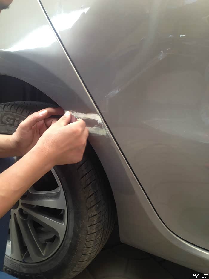

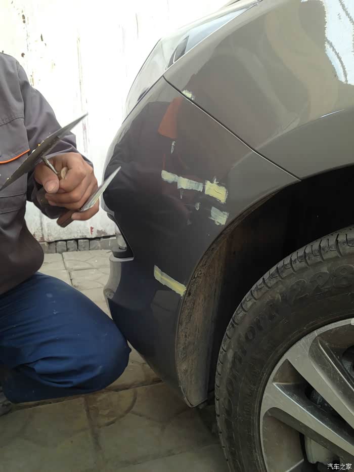

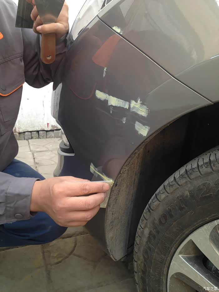

汗颜:虽然本人信誓旦旦的要动手,无奈动手能力实在太差,于是求助于车间同事。之前在网上了解了不平的地方要刮腻子,刚好这些工具和材料车间都具备,近水楼台的优势被我正大光明丝毫没有愧疚的活学现用了。同事告知腻子的粘和性没有用原子灰和固化剂混合调试的混合剂强,于是同事调试混合剂,开始弥补凹陷的地方。
所有磕碰掉漆面的地方都有凹陷,所以一点点的小地方都要弥补到位。
继续。。。抱歉本人此刻只能发挥拍照记录和聊天的功能。
补完了,等混合剂完全干。。。。
继续等。。。。。
保险起见,抹上混合剂到下一步中间间隔了足足4个小时。。。

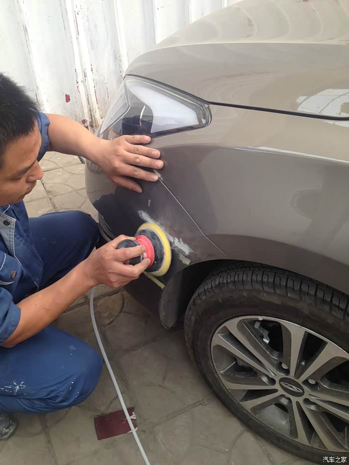

打磨粘合表面,让他平整。这样喷漆的时候就会比较平整均匀。。。。
打磨。。。。
磨了之后又用1000以上的细纱布打磨小边缘。。。。
打磨边缘。。。。

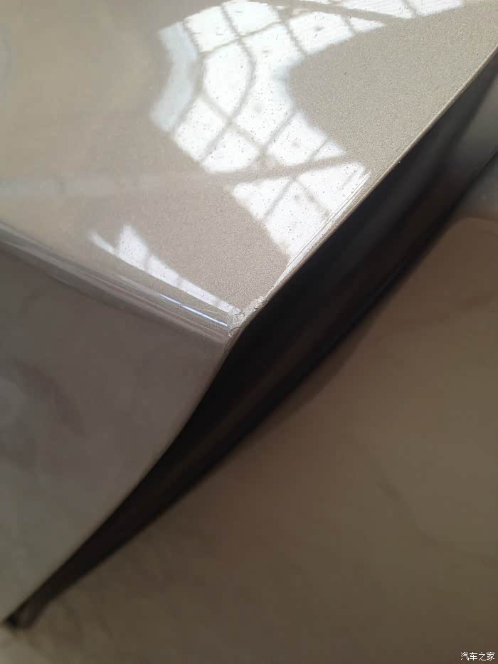

下面就是小区的Z型直角转弯道在转弯的时候不小心剐蹭到了墙,漆面没掉,但是金属板凹陷进去了一点。补混合剂,打磨。。。

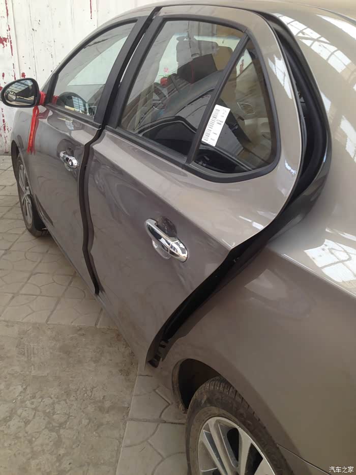

门上磕碰了一点点,被我用补漆笔搞定了~!
