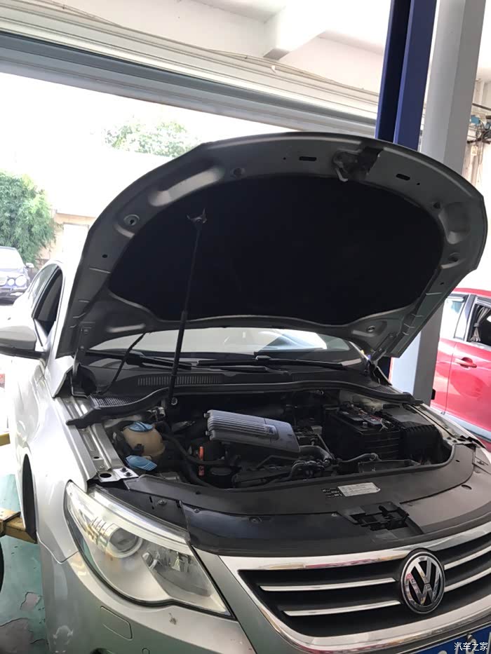

10款CC更换方向机作业

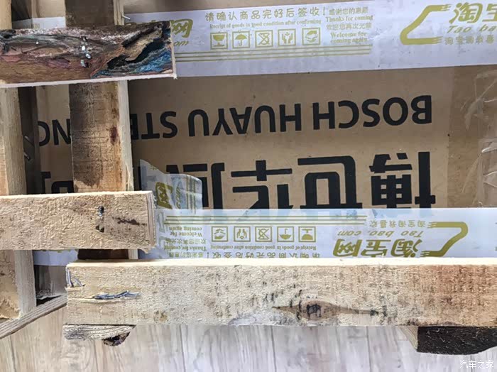

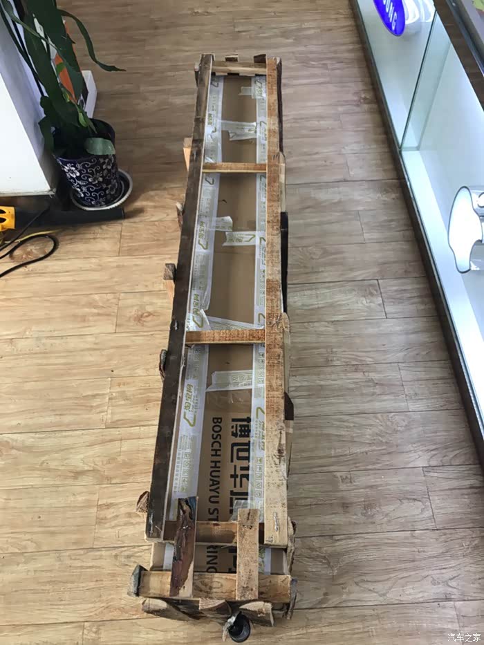

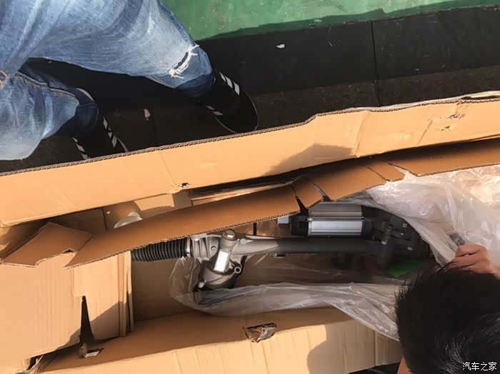

朋友发过来的全新方向机到货了

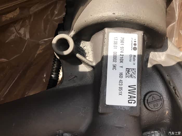

这个是国产的   原车用的选装进口的
开箱验货
零件号

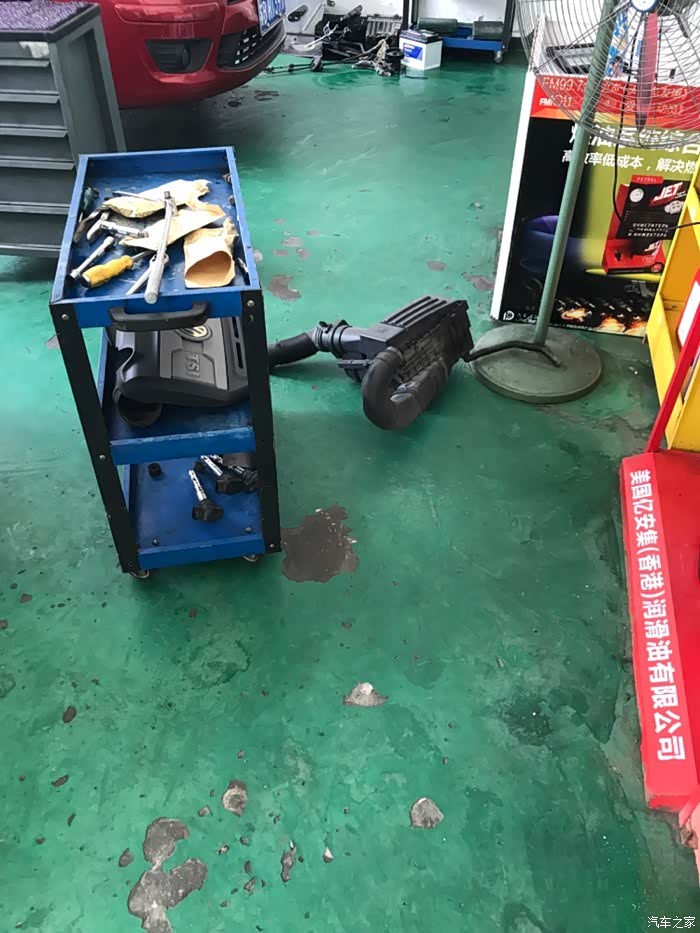

开始拆
继续拆   新款的方向机和老款的电机接口不同  需要更换新款的线束。

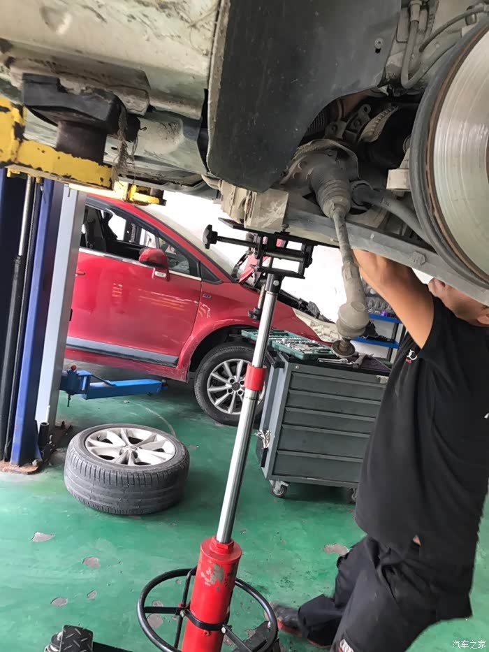

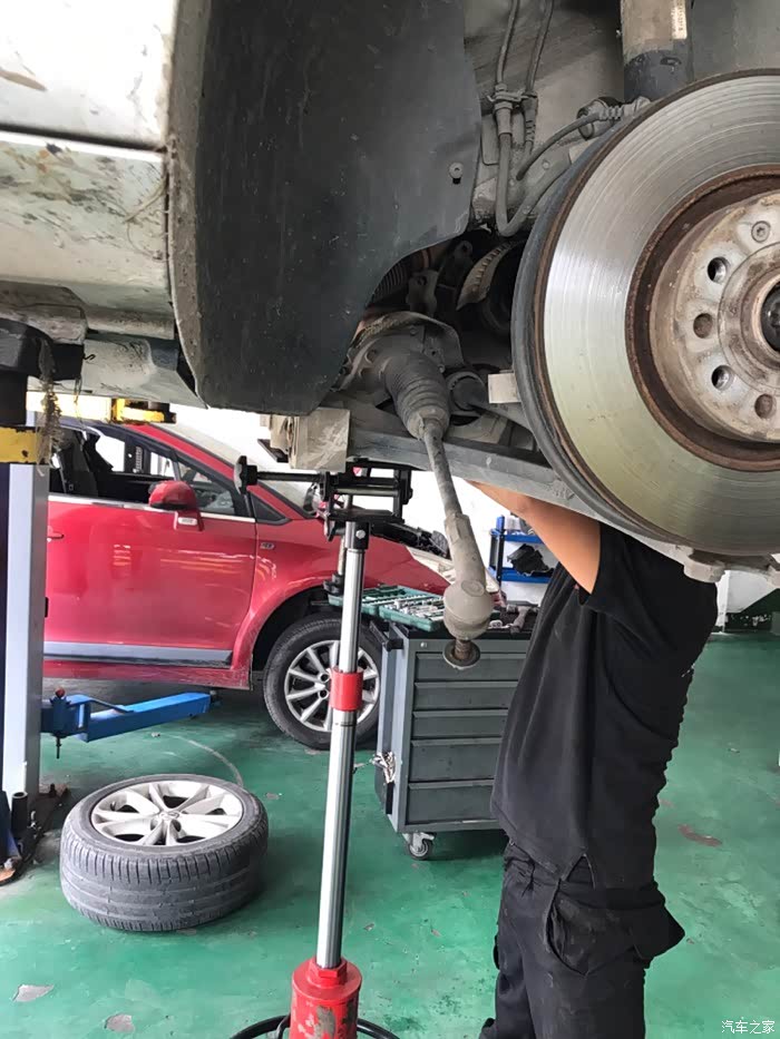

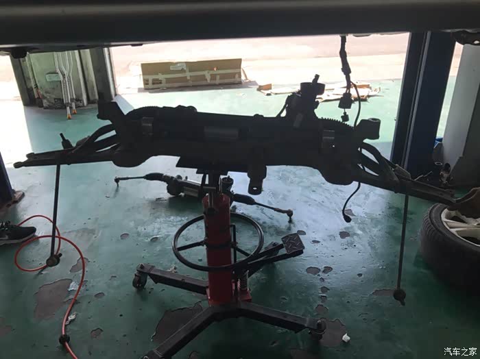

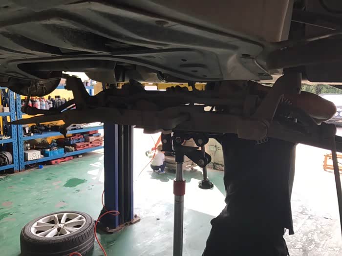

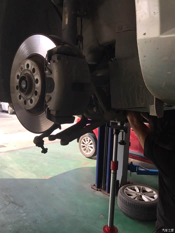

车子升起来   元宝梁顶起来
方向机就藏在元宝梁上面

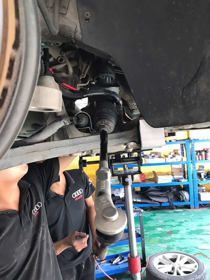

很多螺丝……
继续拆?

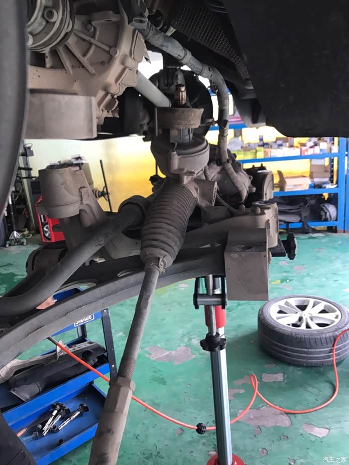

方向机怕水   尽量少泡水里吧

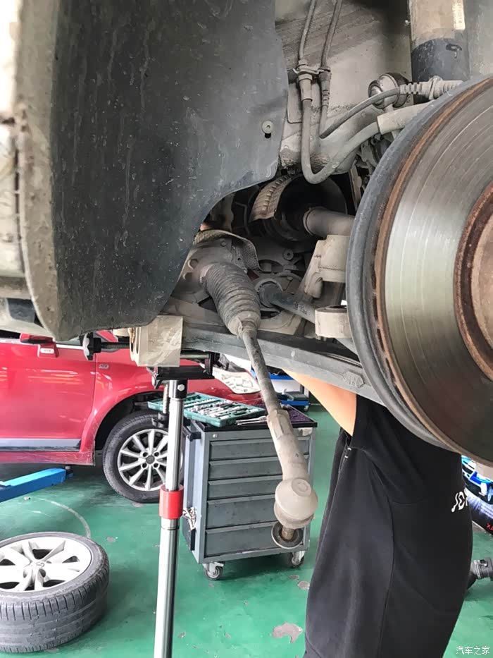

拆线束
基本分离
继续拆   挺麻烦的

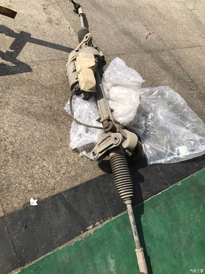

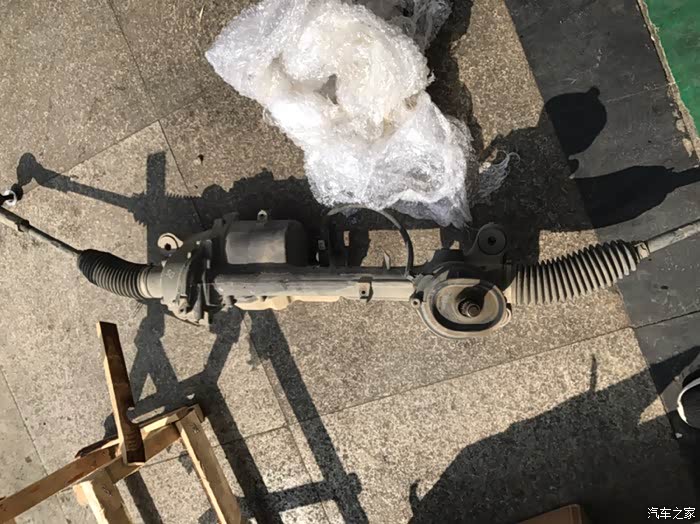

老款的拆下来了   德国制造
感觉就电机不同

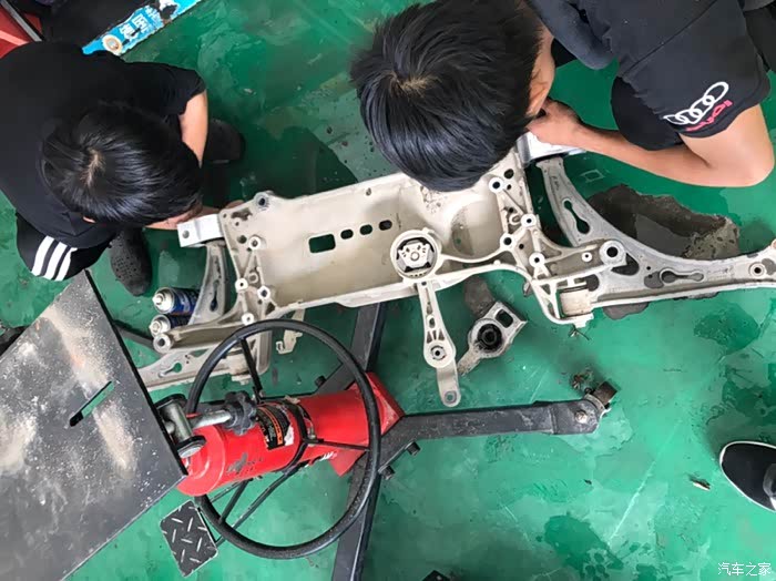

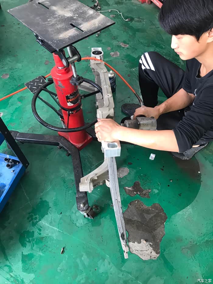

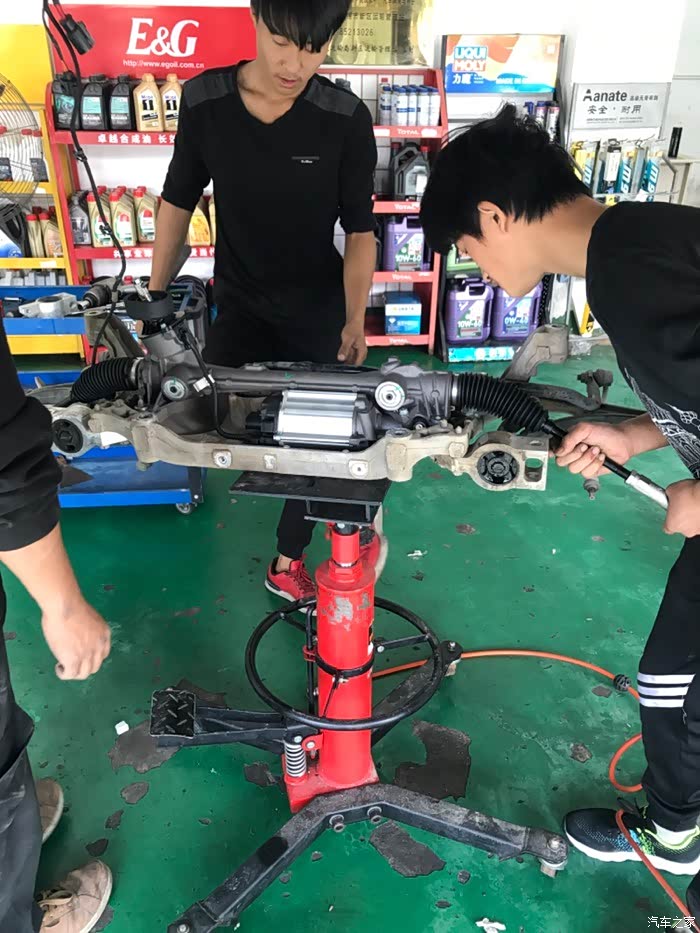

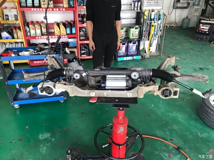

先把方向机装到元宝梁上
换胶套

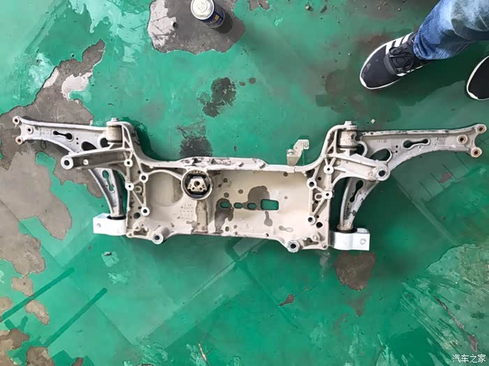

拆下来发现   元宝梁收了一点伤   应该是底盘撞到石头之类的了   不知道方向机异响和这个有没有关系

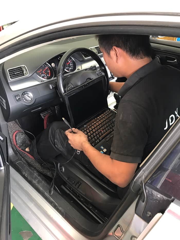

换方向机需要重新匹配   不懂得还真搞不定
匹配中…
