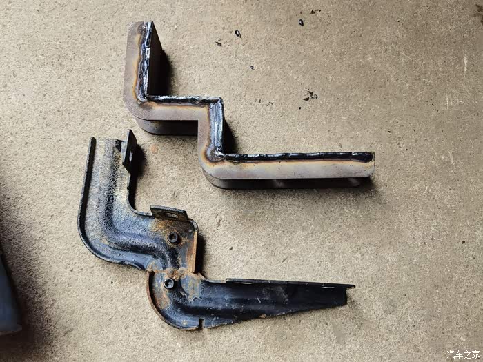

之前我在原车踏板的基础上升高过踏板,就是将原车支架中间切掉一部分后,再将两头又焊接回去,当然焊接时再加了块铁做加强,这样切掉的距离就是升高的高度,想要借鉴的车友可以去翻我前面的帖子

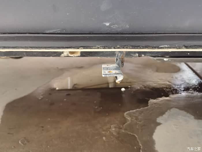

虽然我的原车脚踏升高了,但在烂路越野的时候踏板还是会蹭到,原车的支架强度欠点人意,不注意就还是会刮变形,单边加强边始终没有双边加强的坚固。上次爬山回来后,我就决定自己来做加强支架,不改善一下不行啊!
这是我之前改短的原车支架,底部比较高还是会刮到。

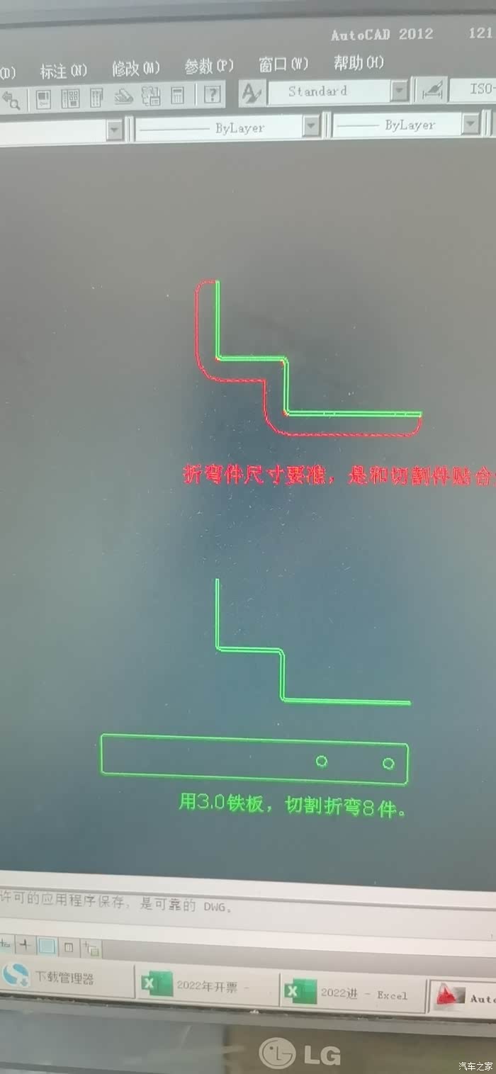

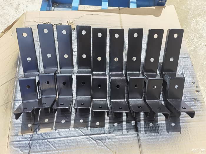

测量原车支架已画好图纸

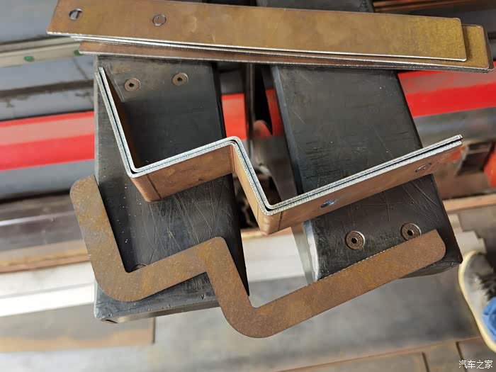

激光切割开工
折弯
比对一下,都比较准。
开始焊接,先点焊定位。
再满焊后打磨
再比对一下原车的
准备钻固定在车身上的螺丝孔
先钻一个来试试
测试孔位没问题

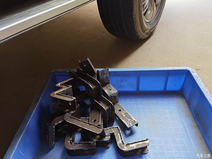

钻好孔后每件再比对一下
螺丝孔没问题

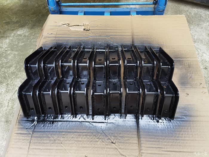

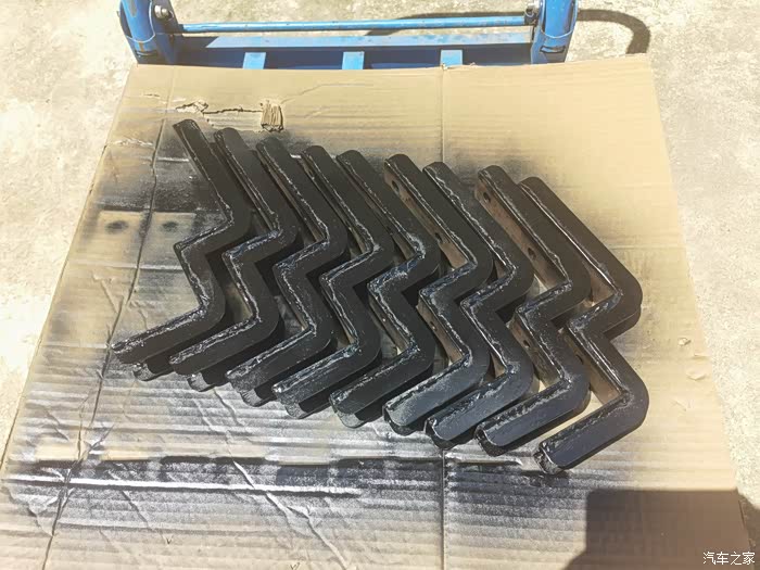

摆好喷漆
背面喷漆
侧面喷漆
正面喷漆

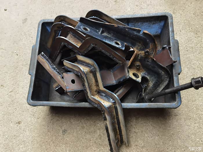

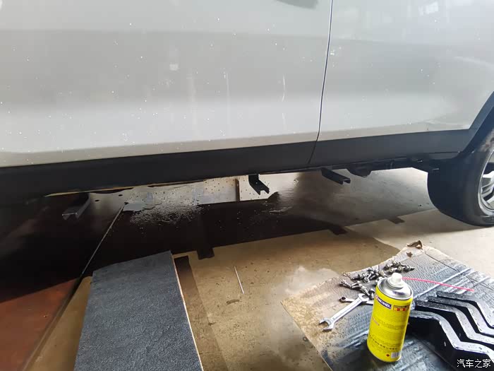

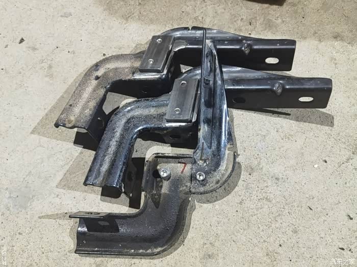

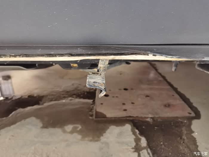

等漆干的同时,这边拆原车踏板 支架。
这个变形的支架明显是刮到的
这个也是

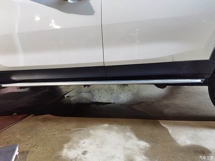

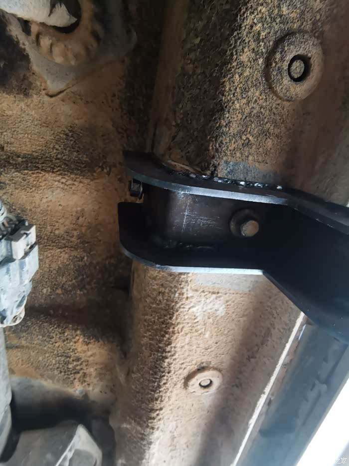

漆干后开始装车
孔位都能对上
上车效果不错
换下来的原车支架
这次的改装支架还是有不足的,不足在材料厚度上,我没用4毫米的,用的2.7豪米的,因为我怕支架强度够硬后,到时候刮蹭后,支架没伤到反而损坏掉车身上的螺杆与螺母,毕竟不像他们改装踏板那样,支架是锁在大梁上的,那样就没什么损伤。先不管了,这样用一段时间再看看情况。
