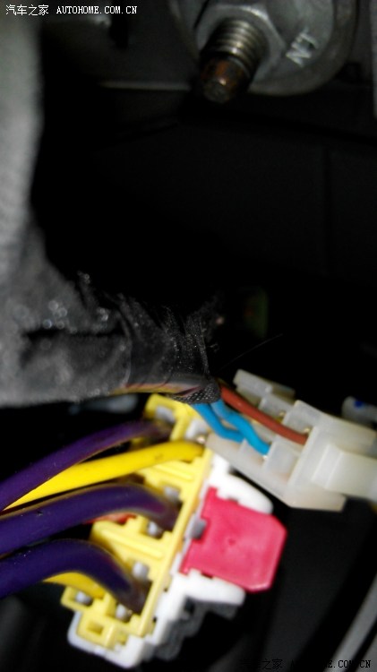

看到那一点红色的插头吗,拔下来。
红色下面一个白色的卡扣,按下去,很好拿出来。
最上面那个紫色的就是传说中 ACC ON线了,三条紫色最小的那根。acc旁边红色的时12v正电。
直接把信号放大器的线插进acc线孔了,用黑胶布绑起来。插回去即可,当然要有其他接的方法也行。供电时12v,接acc只有在钥匙转到acc的时候才有电。
其他的安装回去就行啦,试了一下信号好很多了哈哈哈。。。。。。。。。
