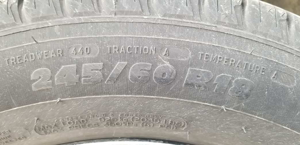

升双a9及换245/60/18胎感受

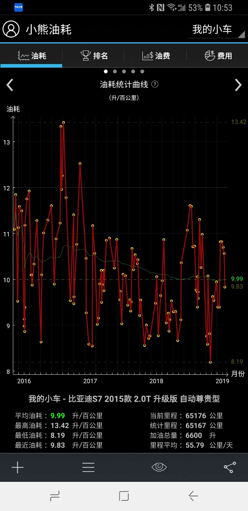

这是提车以来的油耗

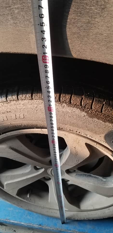

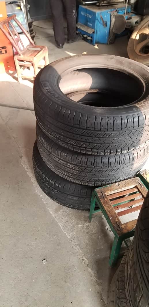

换胎之前后轮到轮眉差不多81cm
换胎之前车没洗

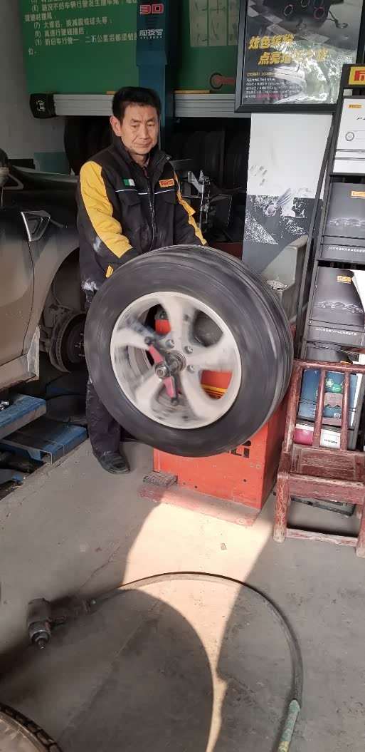

做下动平衡!

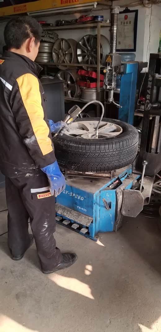

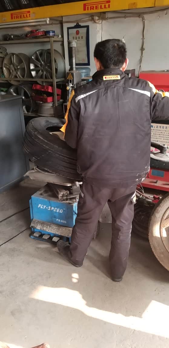

换胎之前要把轮子洗干净,做动平衡效果更好!

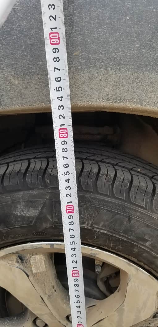

换完后大约升高了两公分多

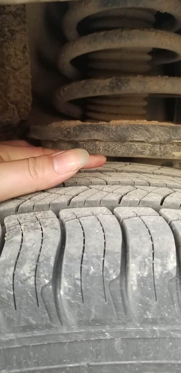

后轮间隙,一公分不到,前轮打死不会磨到内衬!

换胎的时候环境气温8度左右,气压打到2.6
跑三十公里后到2.8
今天早上-2度,胎压2.4
换胎后感觉舒适性好了点,新胎缘故,胎噪小了不少!车子可能没适应,刚换上的时候1升2有点顿挫,跑了一下就好了!
