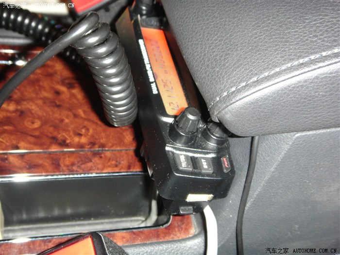

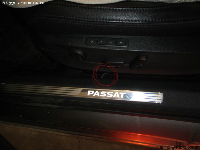

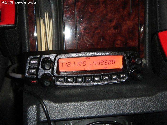

由于这款电台是面板分离的,用网线连接。网线从主机处经过后排左侧靠背、地板压条内走线到驾驶员座椅位置出来进过座椅轨道下方拉至手肘部箱子处,这里可以看到一点点网线

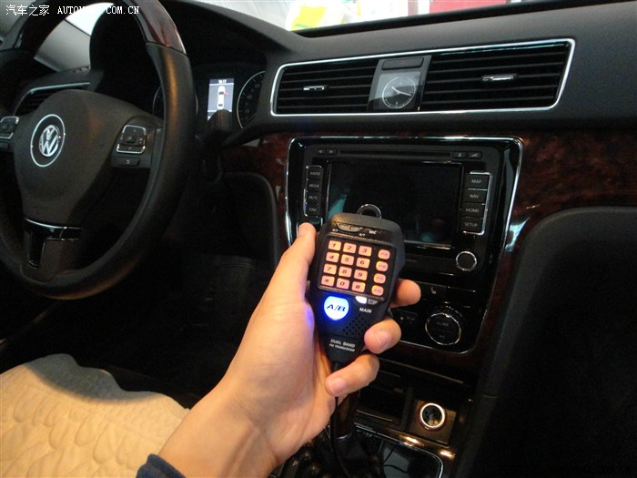

网线顺着手肘部箱子上来到盖子处,将面板使用结构胶贴于手肘部箱子前侧,由于位置特殊,所以面板的屏幕向上安装。

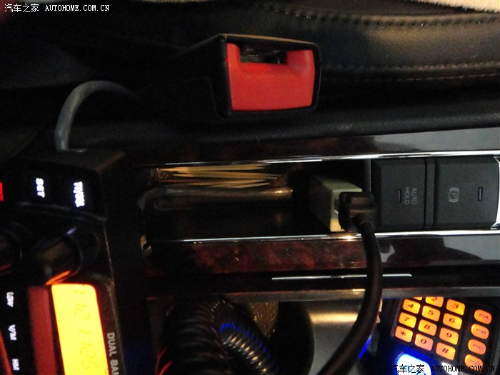

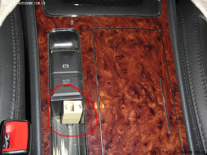

安装后手咪插在面板右侧,同时新问题来了,副驾驶员的安全带扣影响手咪线的水晶头,总是拉扯手咪线,时间长了一定对面板的手咪接口有影响,可能造成接触不好。所以有用网线做了手咪线的延长线。将延长线的水晶头插座使用3M固定于手刹后面的位置。
如上图,这样手咪就可以接在中控的中间了,使用很方便。
