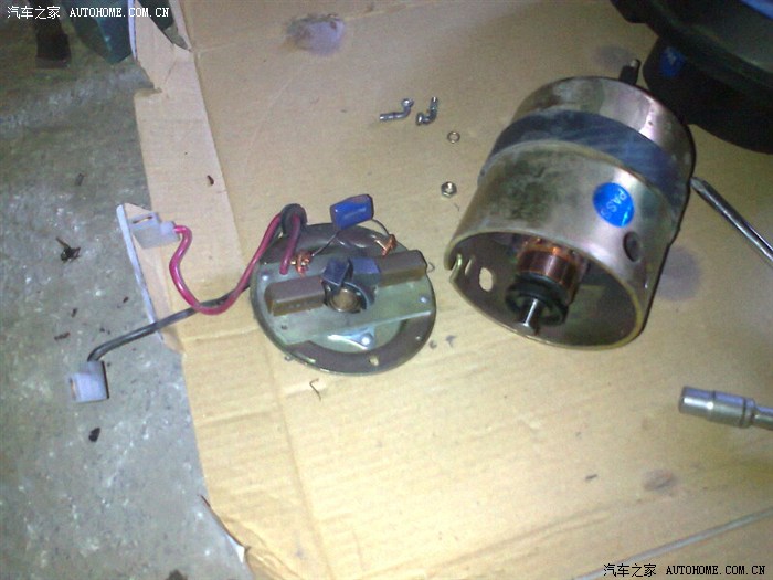

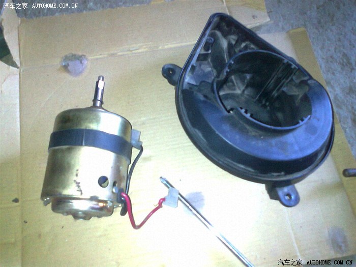

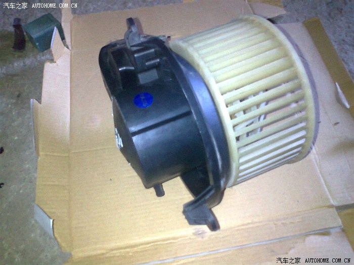

刚拆下来的电机整体

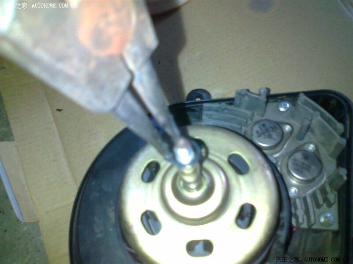

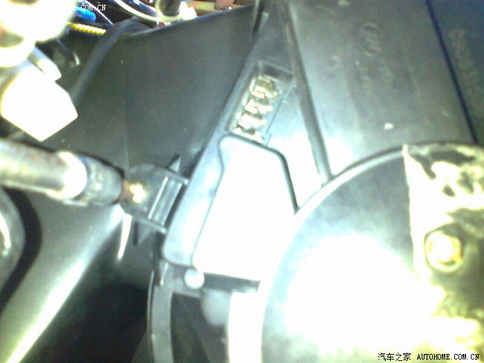

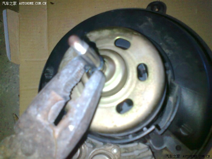

这个螺帽是反丝的,顺时针扭下来

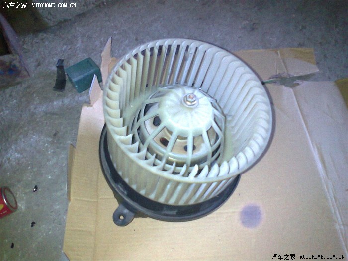

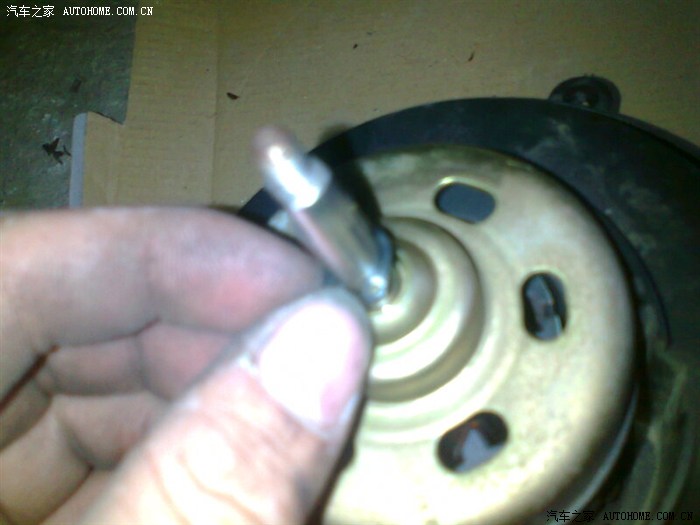

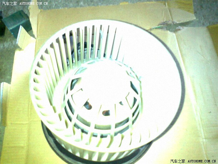

拆下的扇叶

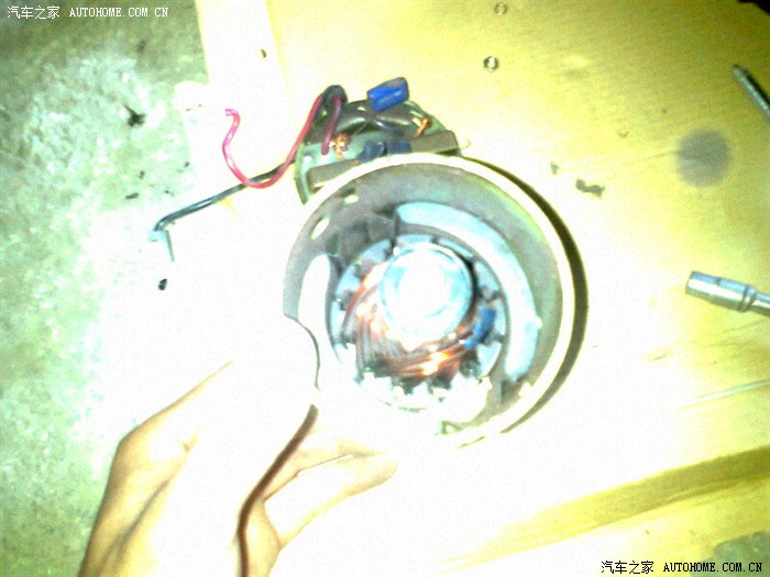

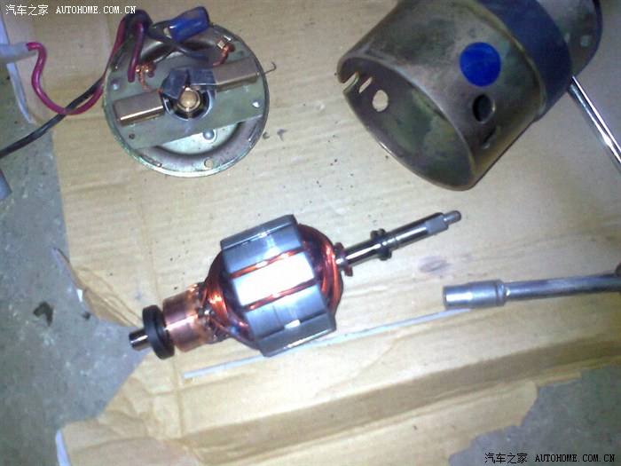

机壳,只有两个钉
内部,碳刷还很好

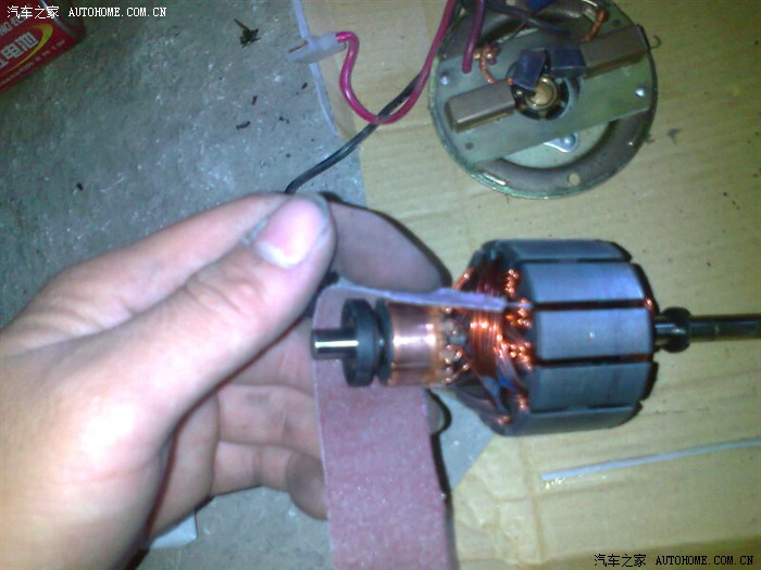

这个转子要用砂布磨一下,接触才好

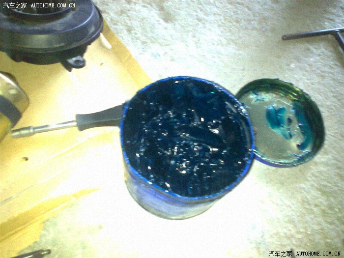

这是黄油,结果没用上

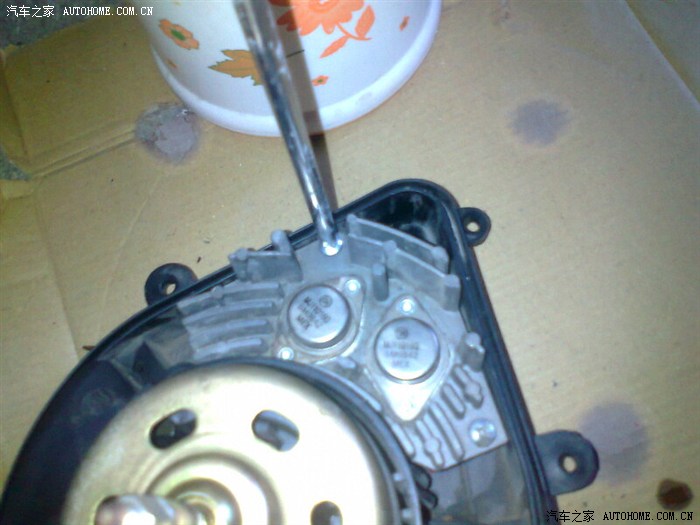

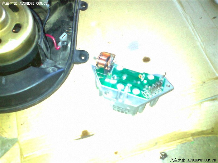

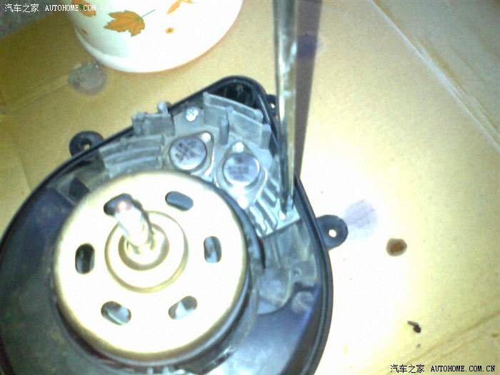

电阻丝

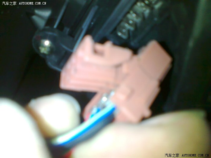

装卡黄,有的细节忘了拍照

电源插头插上,试了下,声音明显小了很多,完毕...
这个螺帽是反丝的,顺时针扭下来
拆下的扇叶

内部,碳刷还很好
这个转子要用砂布磨一下,接触才好

电阻丝
装卡黄,有的细节忘了拍照
