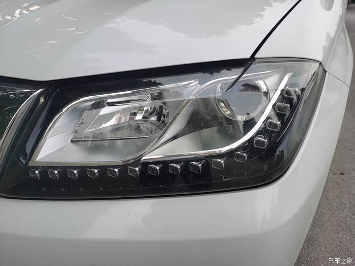

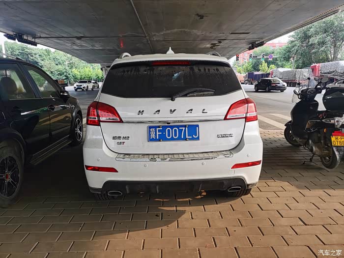

哈弗H2经典U型前脸,让紧凑型SUV看起来也同样霸气,再配上007的拍照,简直帅到掉渣!

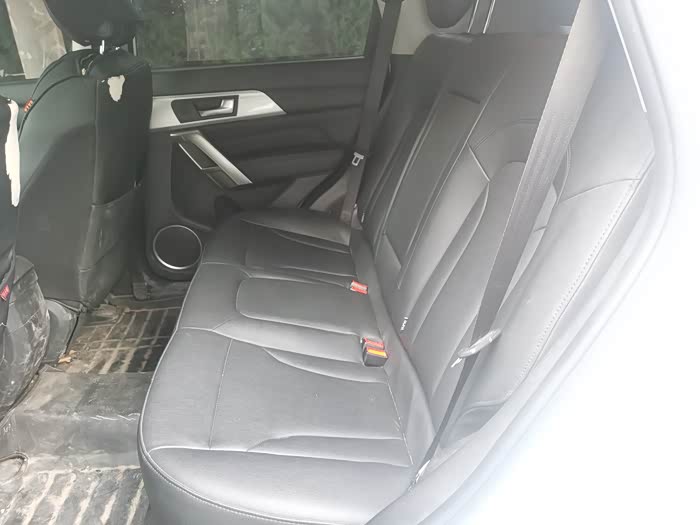

虽然是紧凑型SUV,空间也不小,满座并不拥挤。侧身轮廓强筋有力,具有SUV的气质。

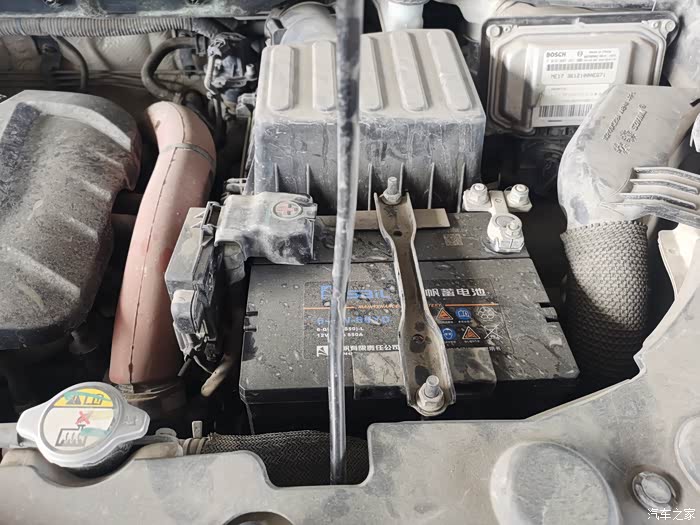

首先,是电瓶老化,救援师傅说,6年没换过,能坚持到现在,已经非常不错了,基本上蓄电池更换时间为3-5年更换一次。

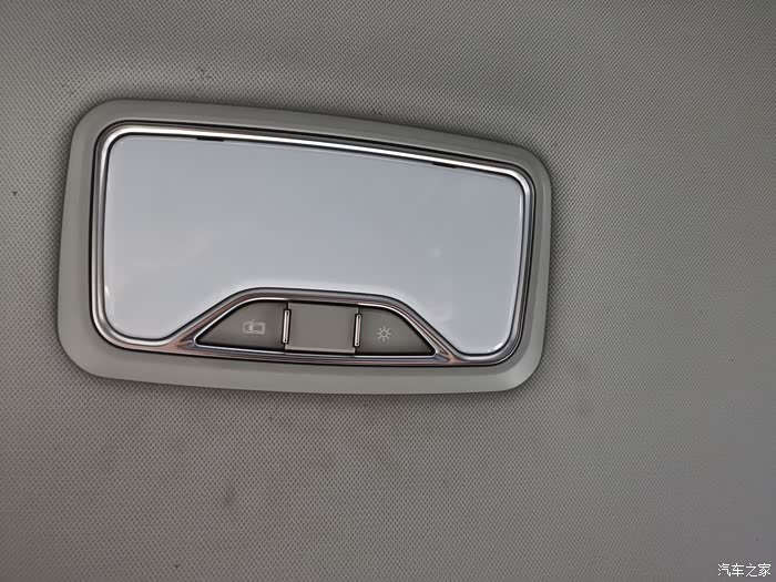

然后,车内电源没有关闭,点火后发现后排的阅读灯直接亮了,上次出门回来的晚,小孩在后排玩耍,下车忘记关灯了。

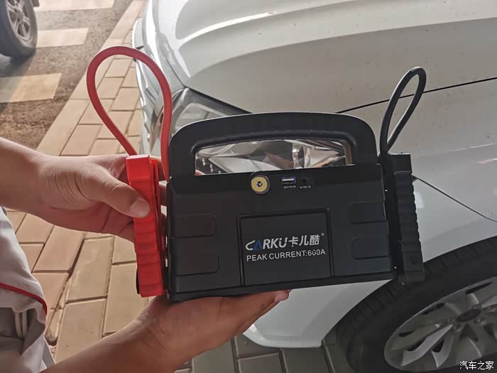

2.解决迅速,这一次我大概等了20分钟,救援人员就到了,感觉非常快,当然等待时长也会根据距离长短而定。本以为需要两个车电瓶互连一下,没想到救援人员,拿着一个很小巧的东西,往电池一接,直接可以点火,问题结局非常迅速,科技真是越来月发达了。

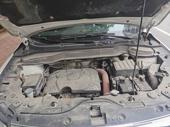

打开机盖等待救援
就是这个小东西,瞬间就可以点火了,好像一个手机充电宝一样,非常方便,自己在想是不是自己也要在车上备上一个这样的东西,无论是自己使用还是帮助别人救援,都非常方便。
把两个接头夹到蓄电池的两极,非常简单。自己还没有反应过来,就已经解决问题了,很可惜没有拍到当时的样子。

就是他在作怪,忘了关了一直开了十来天。
停在路边给蓄电池充充电

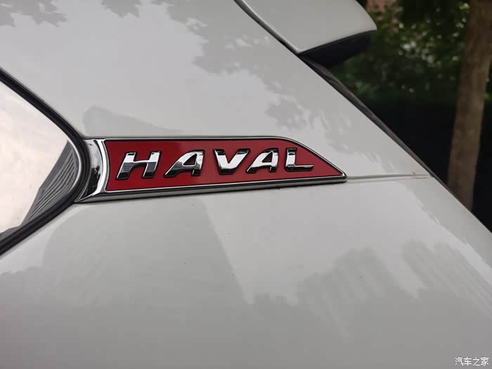

HAVAL,经典红,非常喜欢这个小红标,霸气中带有一些秀气
现在的哈弗基本上都是黑色车标了,相比之下我感觉红标更帅。

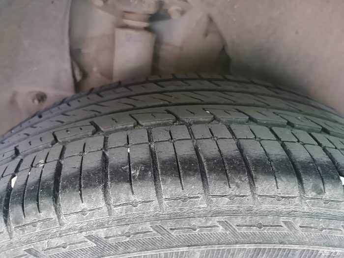

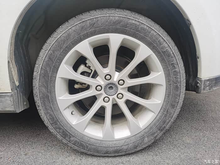

后轮轮胎也是六年没换了,前轮由于磨损严重,年初已经更换了。
细小的裂纹,6万多公里了,安全起见,也该焕焕了。

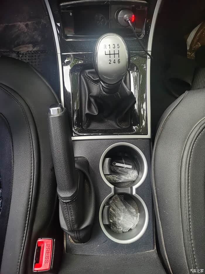

因为习惯了,所以感觉手动挡开车还是挺帅的,。
