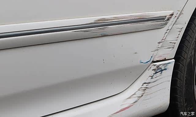

前些天停车时,爱车的车门不慎被剐蹭,一道明显的凹陷和划痕十分扎眼,心疼之余,我赶忙将车送到熟悉的维修店。

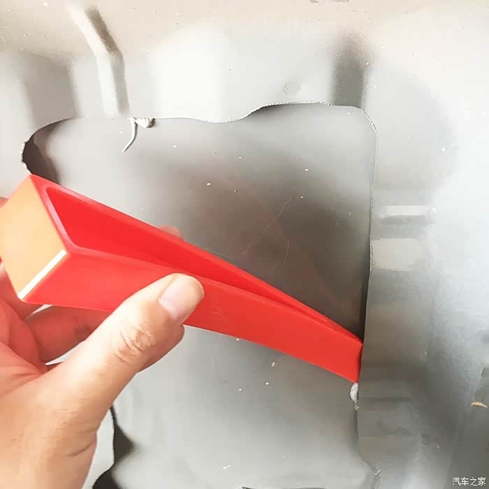

 维修师傅仔细检查车门受损情况后,开始了修复工作。第一步是校正变形部位,他使用撬棍等工具,从车门内侧小心翼翼地将凹陷处一点点撬起。随着“咔嗒咔嗒”的声响,原本塌陷的金属面逐渐恢复形状,但离完全平整仍有差距。
