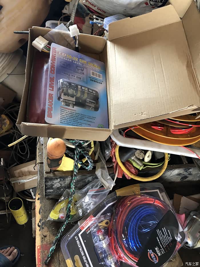

这是在某宝买的无损转接线和高转低还有电源线和音频线

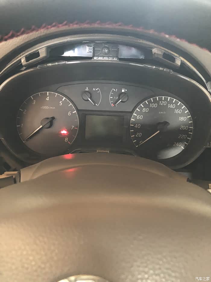

开拆先拆仪表的这个边框就四个卡扣用塑料起子一翘就下来了

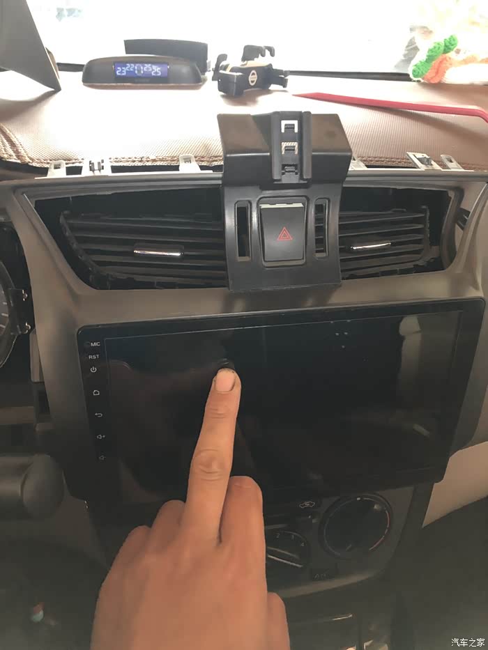

接着拆中控出风口和大屏导航,因为我这个是后改装的大屏导航和出风口一体的很好拆,只要沿着整体的边用起子翘起来就行了!

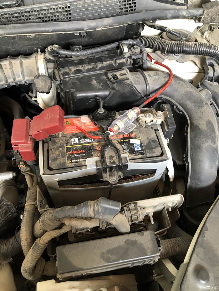

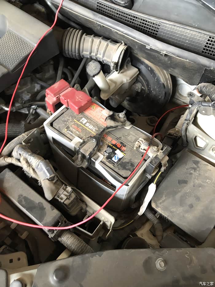

到了穿线,因为低音炮的功率比较大所以要单独的在电瓶上接一根电源线,这个步骤是最不好弄的,要把电源线从车的正驾驶下面的防火墙穿到发动机舱的电瓶上去,实在是太费劲了!因为没有合适的地方穿线啊!
原本想从总线束那个胶皮那里走线,但是这个线束太粗了和胶皮贴的太紧了根本就穿不了线,最后我发现开发动机舱盖的拉线那个胶皮就只有一根拉线所以就选择从那里走线了!
我把要穿的电源线前端用家用四平方的单股铜线绑在一起,用胶带缠起来这样单股的铜线比较硬更容易穿线而且外面还包裹着塑料不会对车子造成伤害,

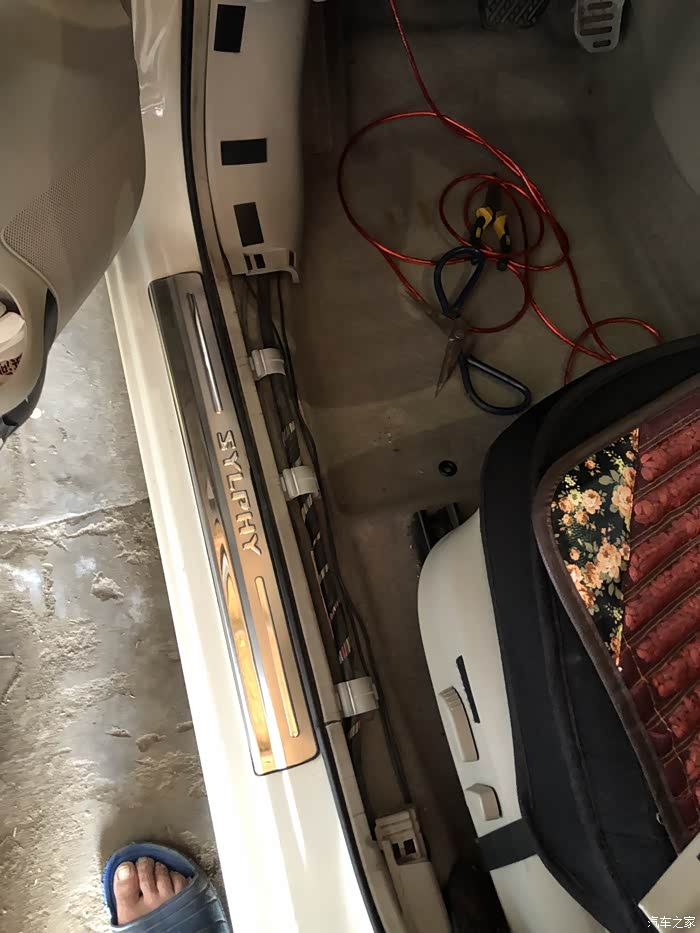

接着就是走线了,先把驾驶位置的下边护板拆下来,也很好拆的用起子沿着前面向后面翘就下来了,把电源线沿着原车的线束一直走就行了!

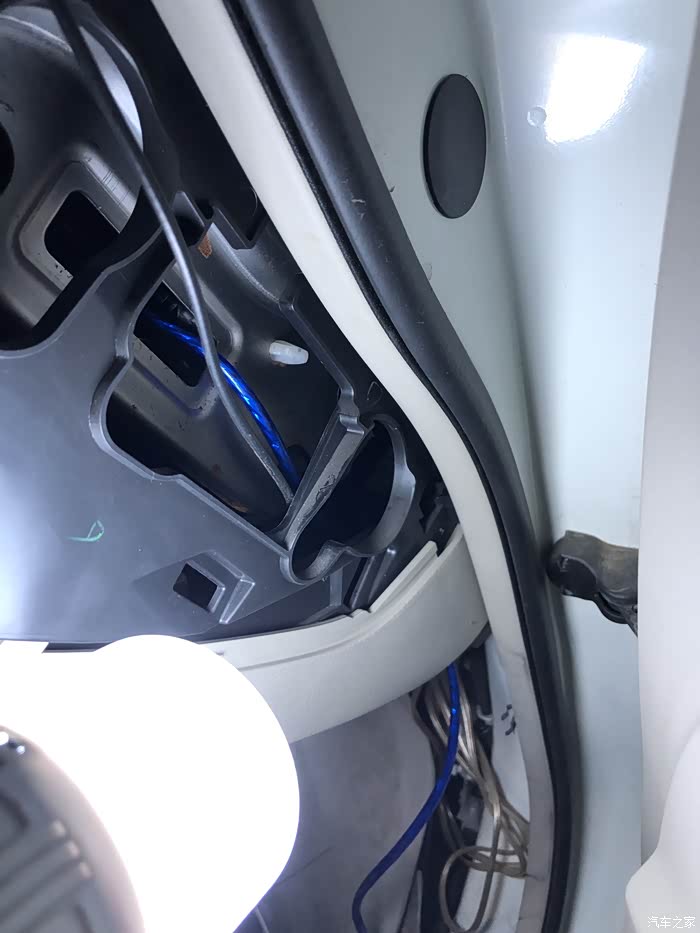

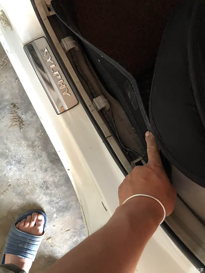

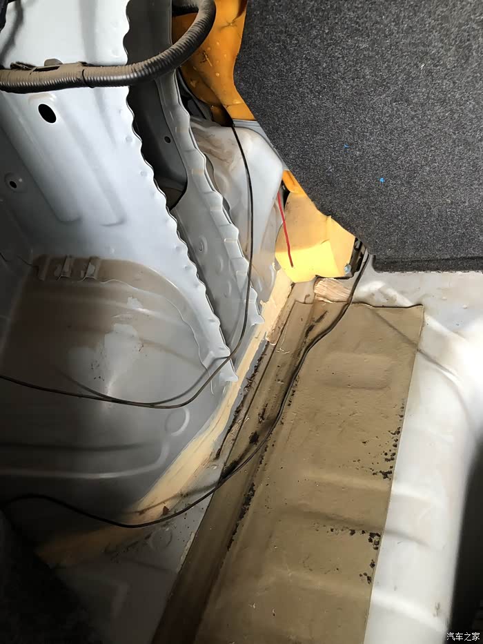

这个是后门的,步骤和前面一样,不多废话了,最后就是把电源线沿着这里穿到后备箱里面去了,

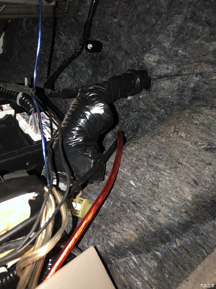

我把后备箱的护板都拆了,这样好穿线,电源线最后就从这里穿到后备箱了,还是同样的方法也是要把电源线的前端用四平方的铜线绑好这样才能好穿线!

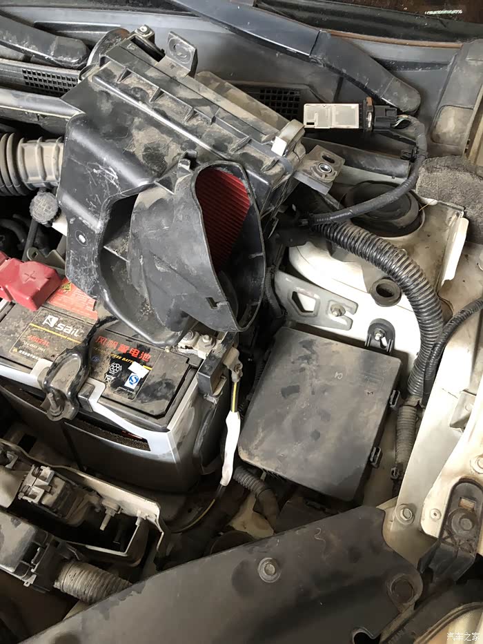

刚才忘记一个步骤,就是往发动机舱穿线的时候因为咱们是从发动机舱盖拉线那里走线的,那个位置比较靠后线穿过了的时候,那里的缝隙太小了看不到也够不着,所以就需要把空气滤清器的总成拆下来,就可以把电源线拽出来

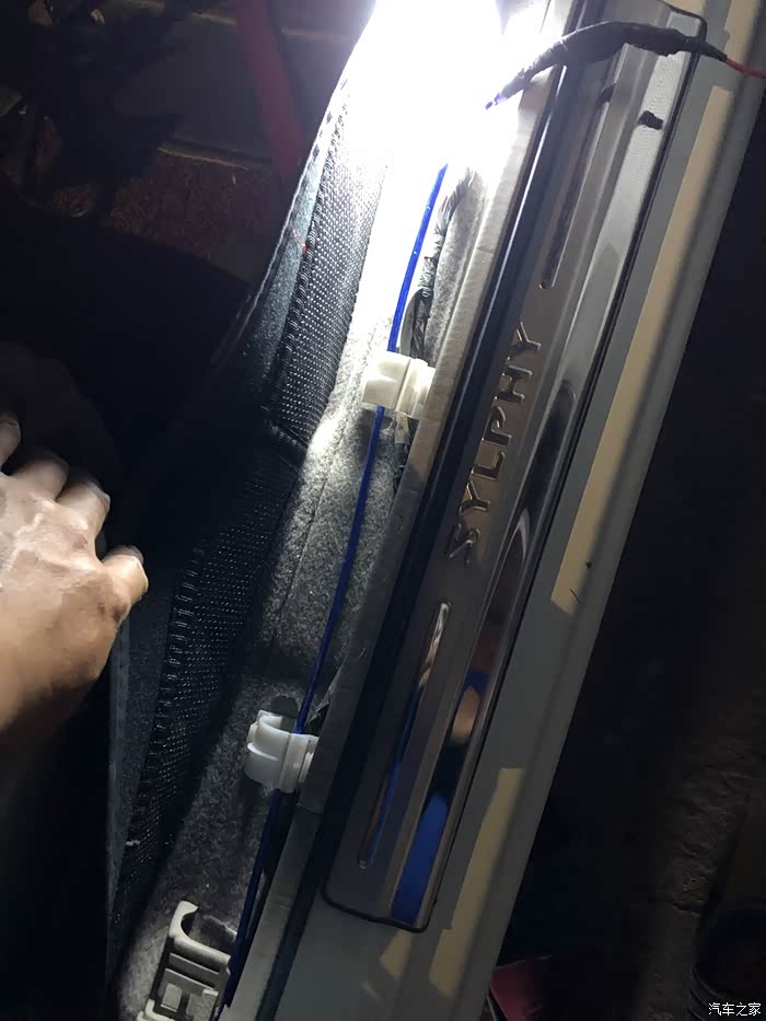

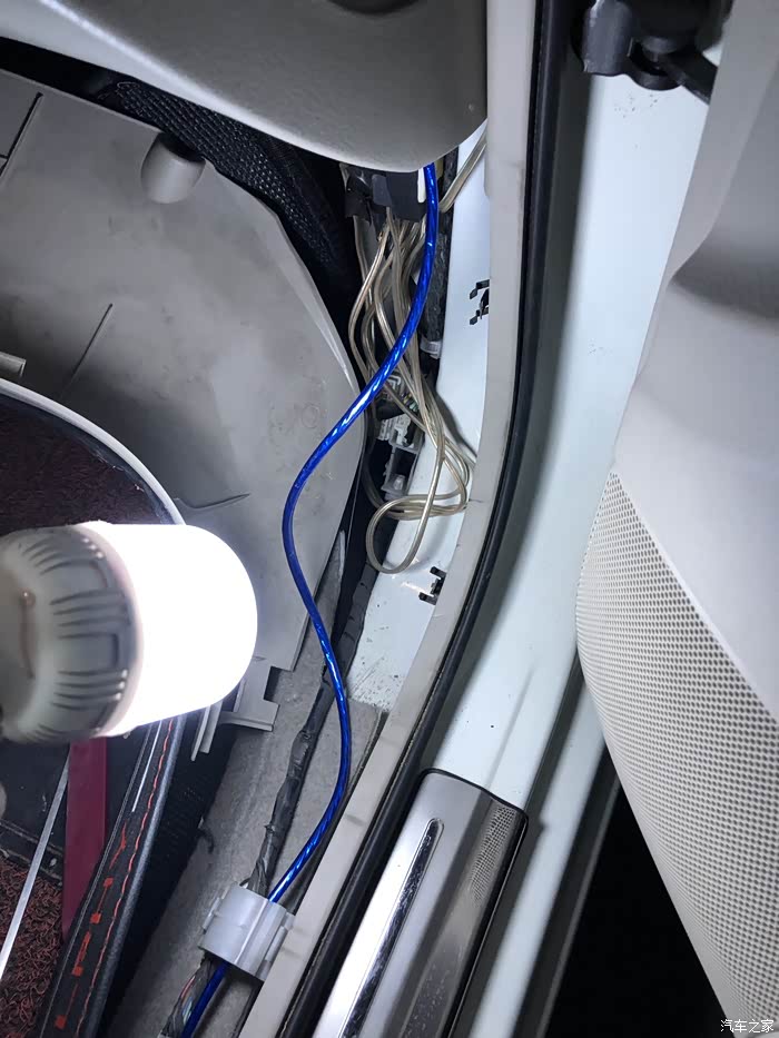

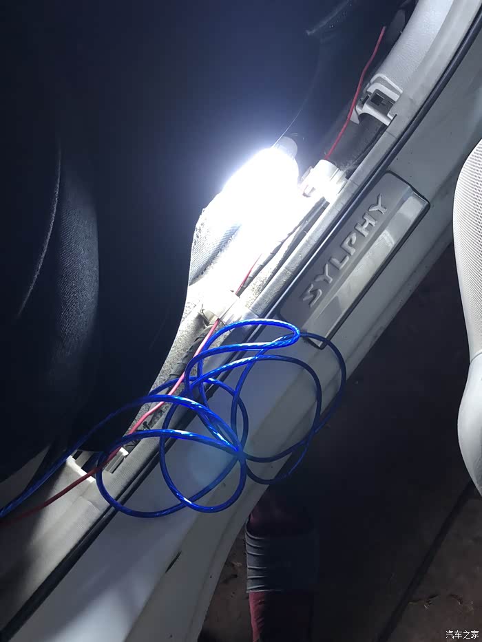

穿完电源线就得穿音频线了,我也是看了别的车主改装帖子说电源线和音频线不能都在一起走,那样会有电流声,所以音频线就从另一侧走,步骤和电源线一样,音频线我是从后往前穿的所以这个是后门的,
自己动手进度就会慢一些,本来是下午就开始弄的不知不觉天就黑了、这个是穿音频线的前门,
这个是前门下边前面的往上去的样子,那里也有个护板翘护板的方法同上就不废话了,接着就是把音频线沿着这里往上走,

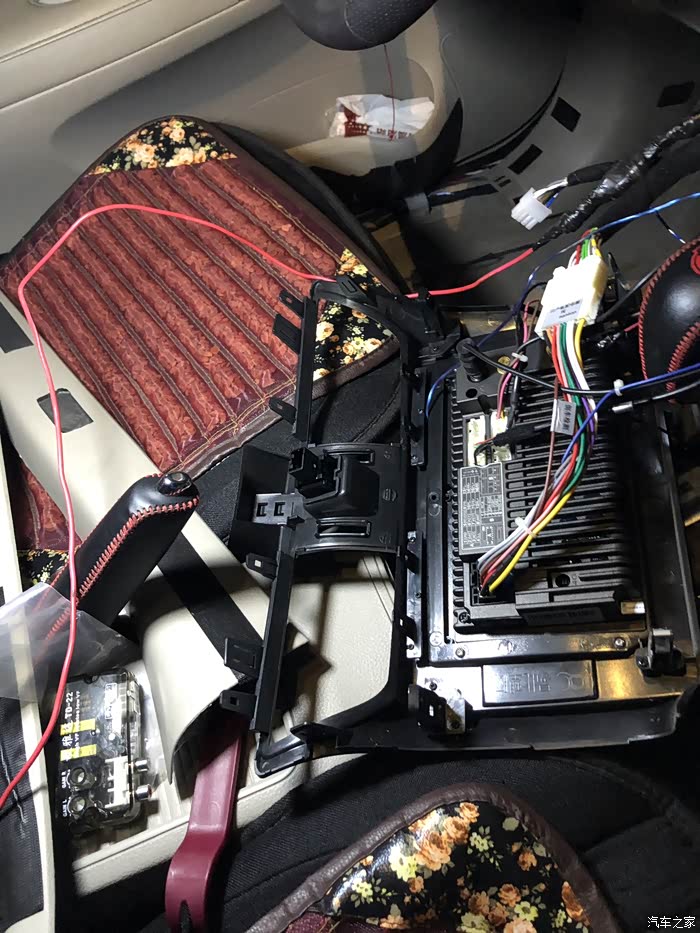

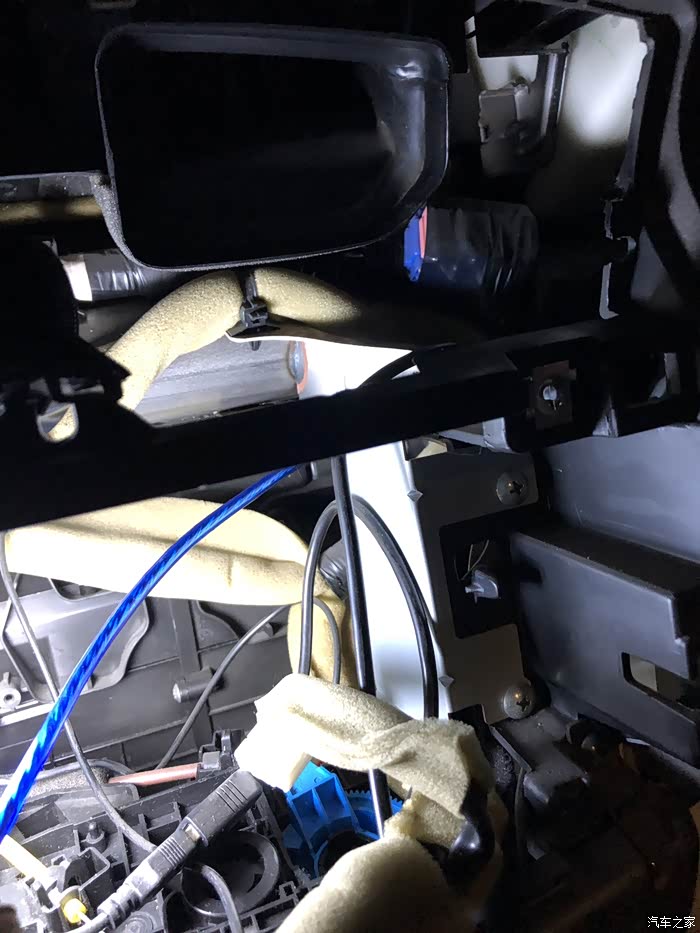

副驾驶台侧面这里有个盖板用起子翘就可以拿下来了,音频线前来后就直接可以从这里穿到中控大屏导航那里了,走线的沿途看到合适的地方可以用尼龙扎带把线固定一下,
音频线就是从这里穿出来了,也就到了终点了,

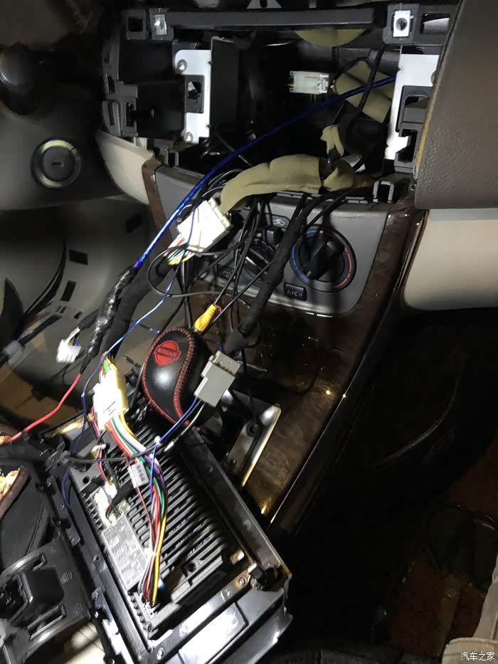

这个是大屏导航,因为我买的是无损对接的排线所以就是直接对插上就可以了,这个排线已经预留了高转低的插头直接在把高转低插上,音频线插到高转低上就可以了!
这个无损转接线也预留acc启动线,我把启动线也放到电源线一侧一起穿到后备箱了!

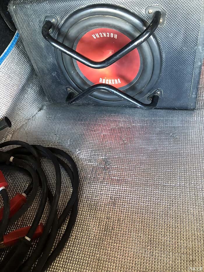

这是前面接好的样子!买电源线的时候带着的大保险我也给他安上了!
这是后面安装完的样子,虽然低音炮样子旧些,但是车子的音质有了一定的效果啊!

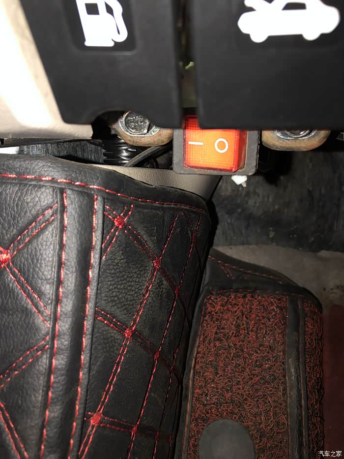

我又给低音炮的acc控制线加了一个开关,这样用的时候就打开,不用的时候就可以关闭,这个是我都安装完了,才想起来的,所以在我买所有东西的时候没有买这个开关,就在家里面找了一个普通的先按上了,等有时间再换
