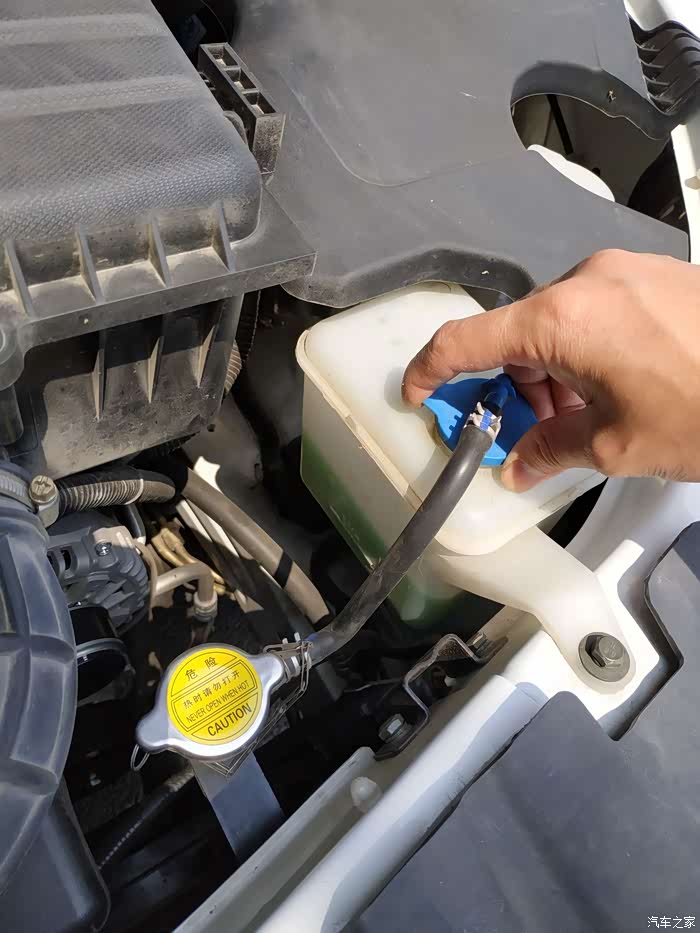

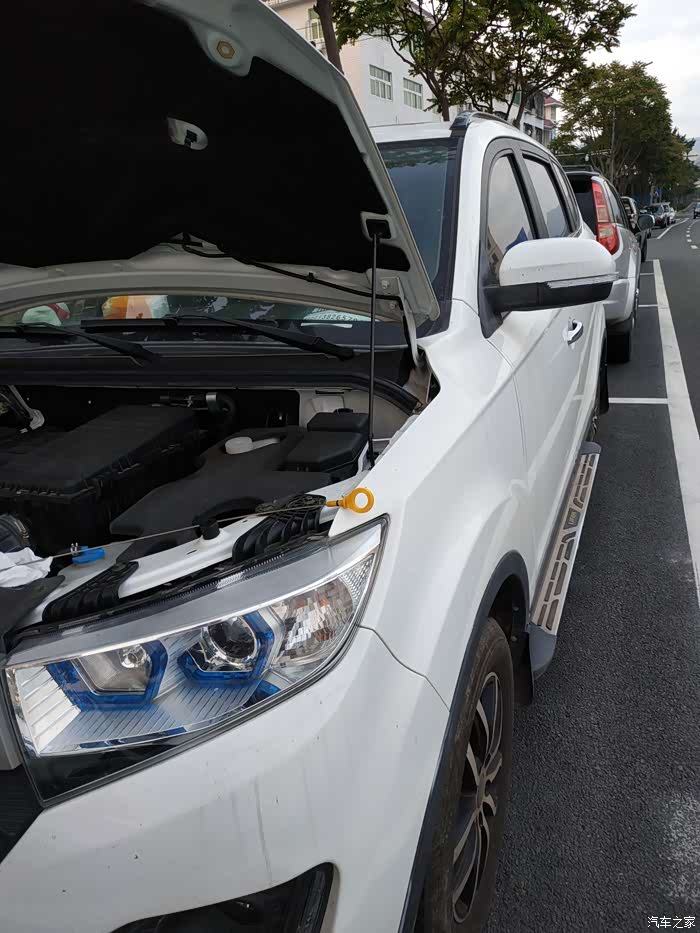

打开前盖,这总该会打了吧,我手的地方是副水箱。平时都要观察,低于下限一定得添加防冻液了

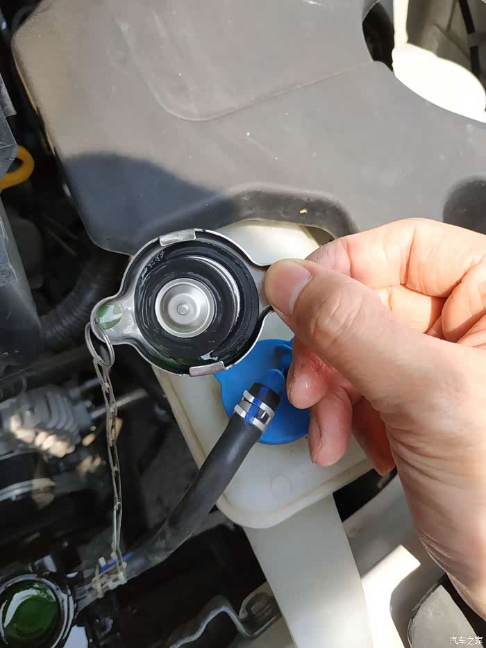

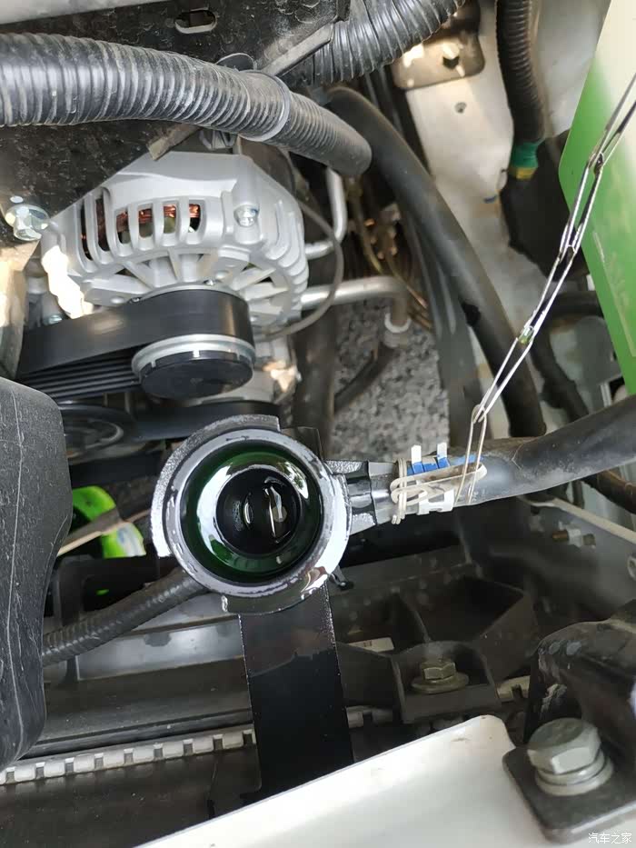

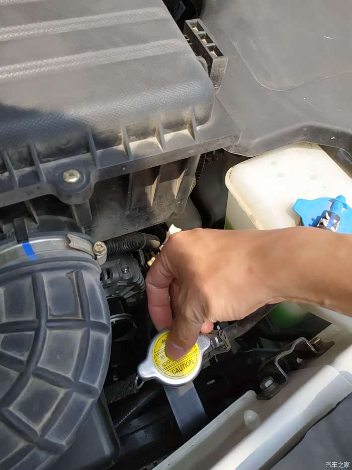

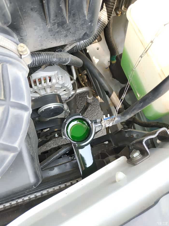

这个是主水箱的盖子,按下去往左边旋转就可以出盖了
打开主水箱盖后就可以看到这个很满的状态了,建议跑长途检查一下!

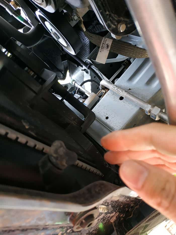

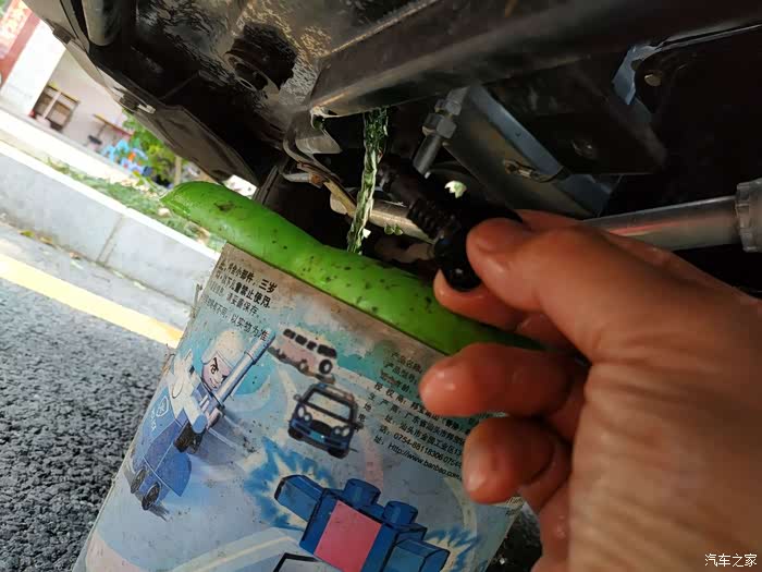

放旧防冻液的位置栓子

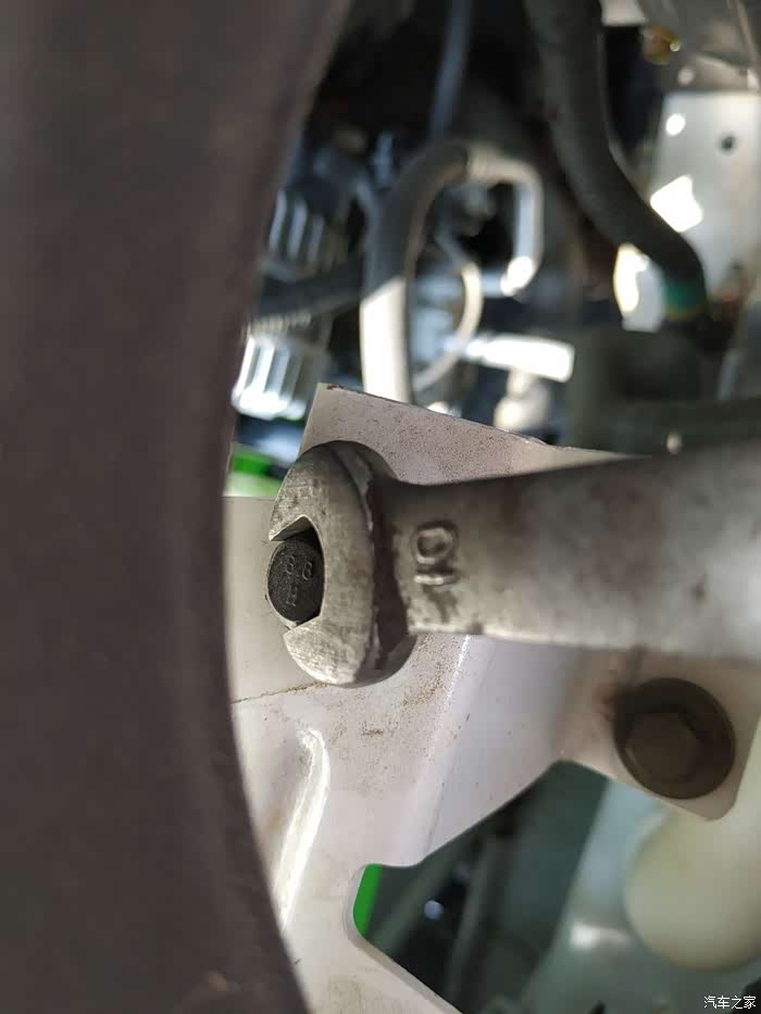

靠手是拧不了的哦,还得用钳子松一下!松一下就可以用手拧下来了

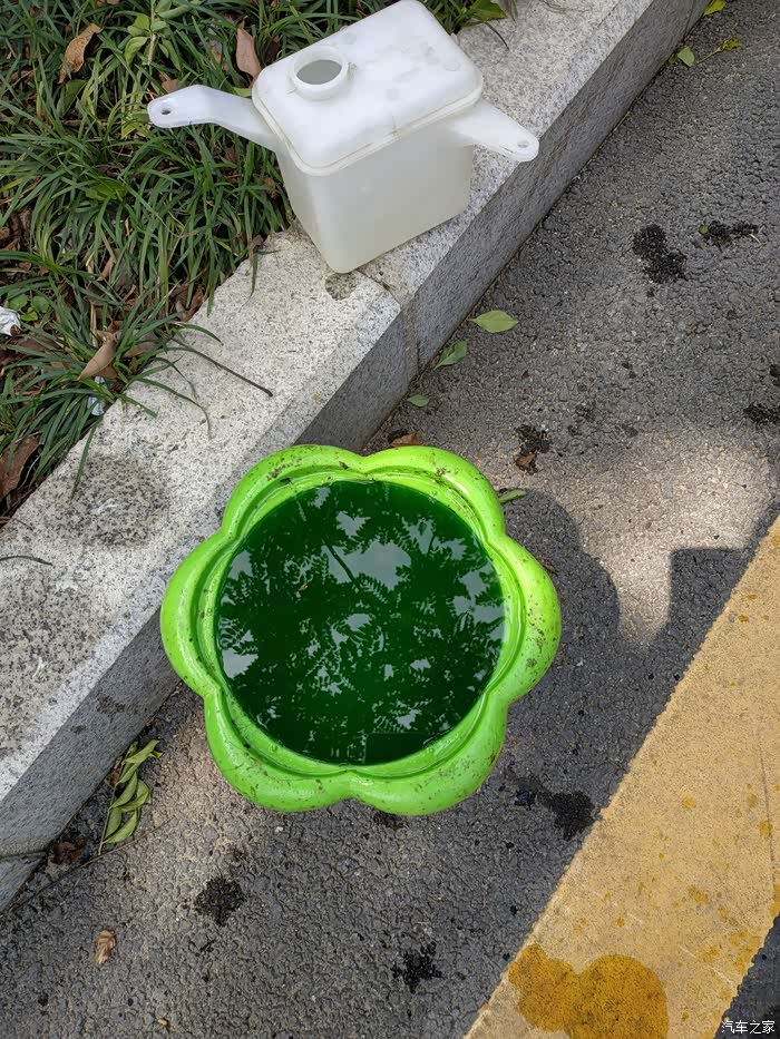

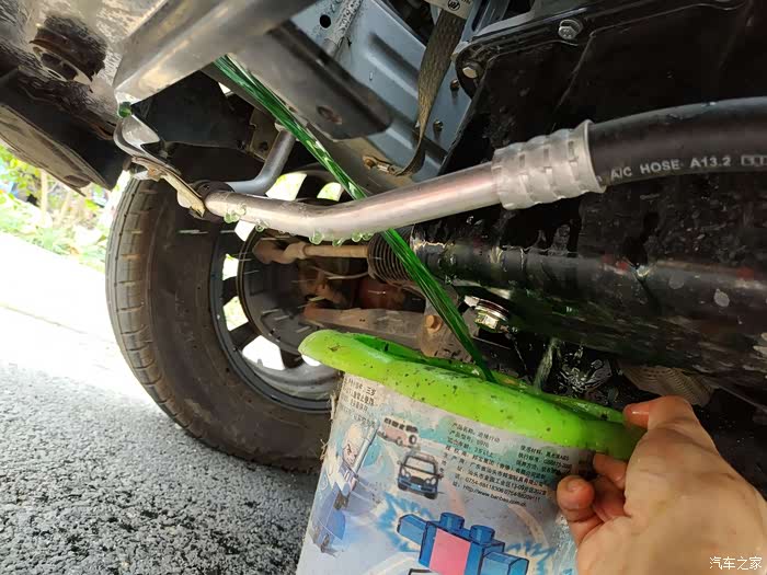

这水可以直接倒掉,对环境不太影响的,我只是不想倒在地上了!还是用桶接了起来
慢慢放完了,等放干净再把栓子拧上去
放空了。

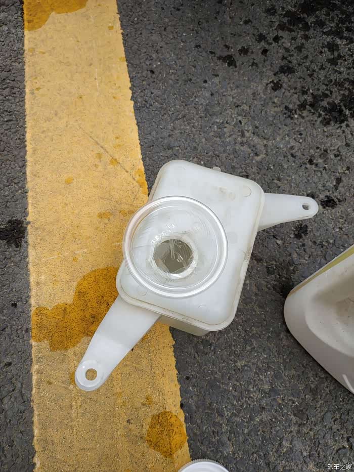

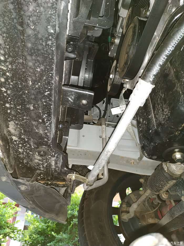

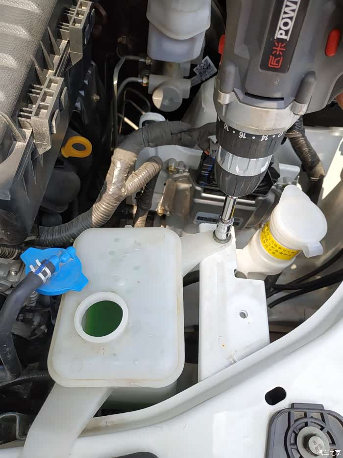

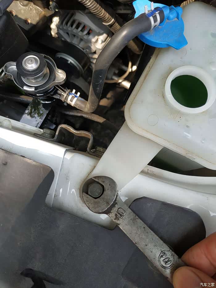

这副水箱还得用板手拆下来,如果用水管负压法也可以不用拆自动流下来的了,我没有合适的水管,所以还是拆下来倒掉旧防冻液
继续拆,这个在护板下不好拆,我还是把护板拆了,再拆这个,方便多了
没护板就是好拆,用电动螺丝一下就拆完了
旧防冻液满满的一桶,把副水箱也倒空了!

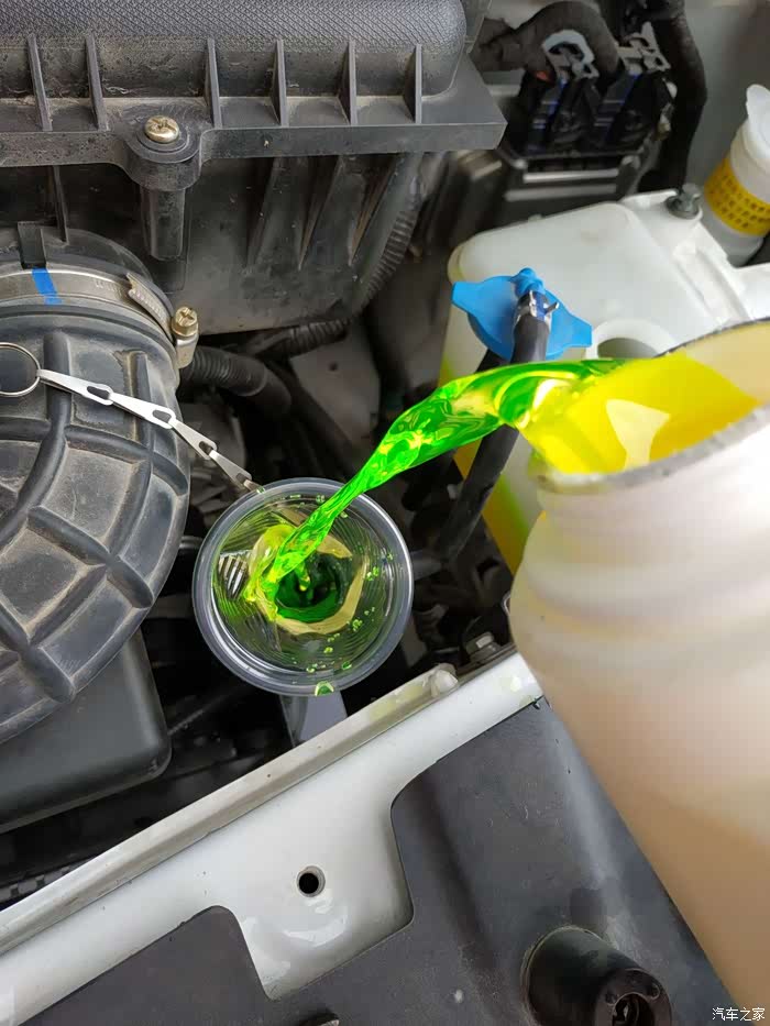

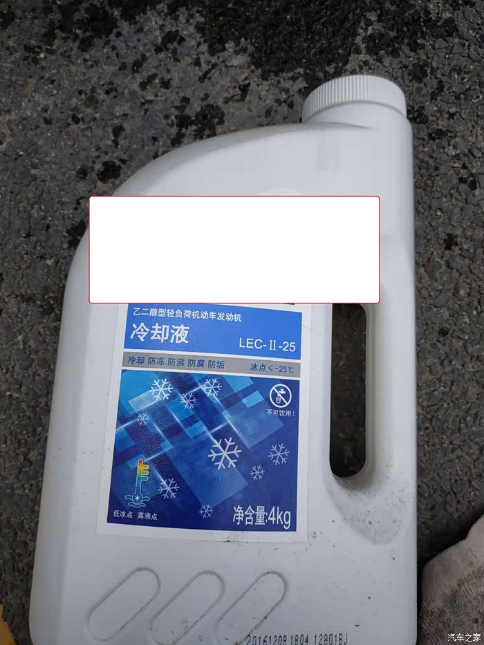

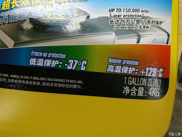

这是以前的小车留下来备用的防冻液不想浪费了,真接换到迈威车上,可惜4升不够用啊
先给副水箱装满吧
副水箱装满后就该给主水箱倒了,倒满后等几秒再倒,后面就是着车,少了就继续添加。也可以直接把盖盖好,等开车副水箱水少了再加到副水箱就可以了!

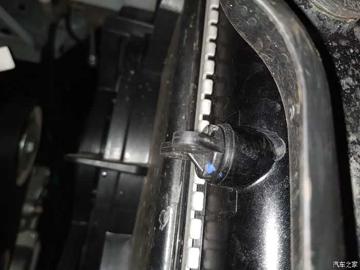

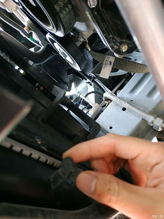

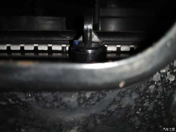

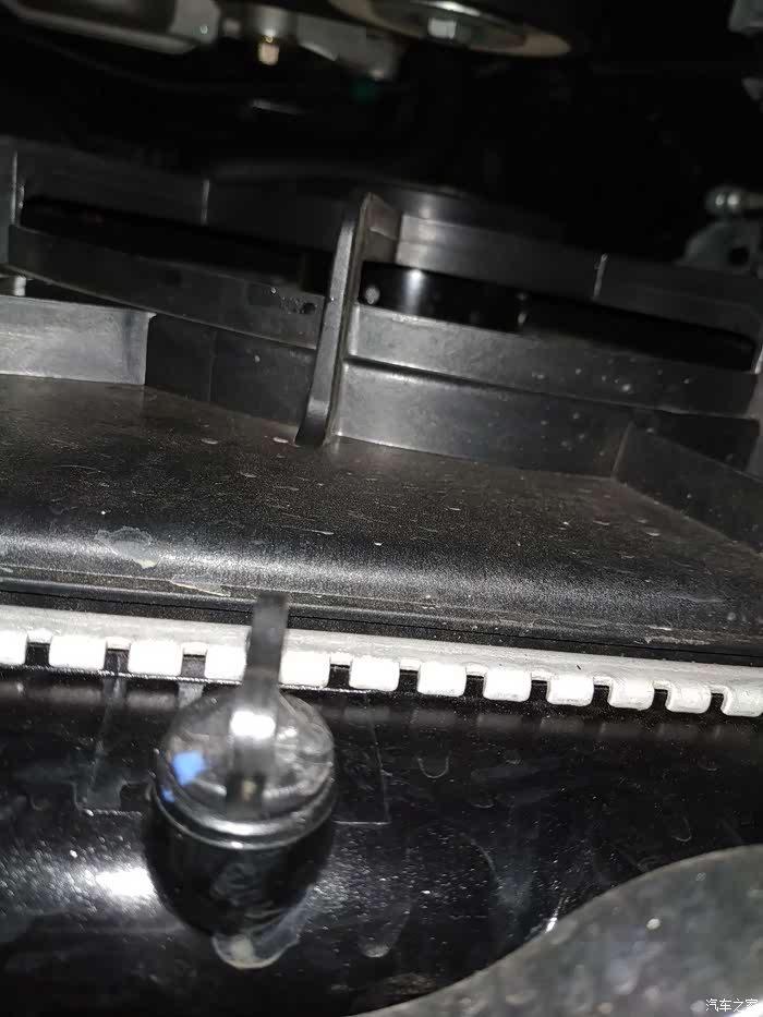

近距离看下放水阀
再拉近一下,这蓝色标记是原厂紧的位置图

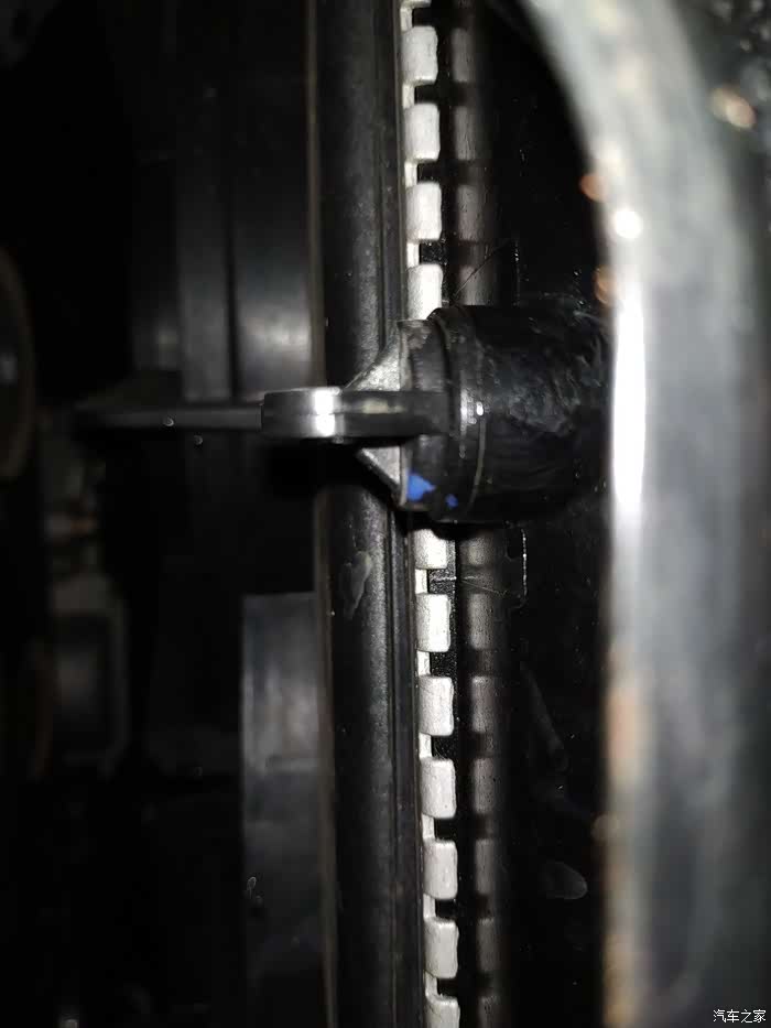

侧面看一下,上到这个位置得用钳子拧了
只要拧紧了就好了

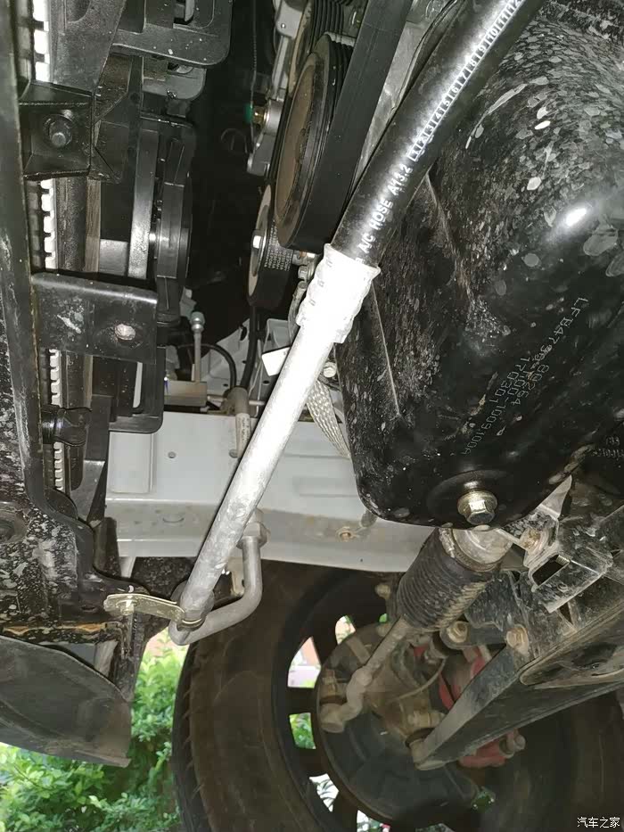

底部看一眼,想想其实很简单吧
