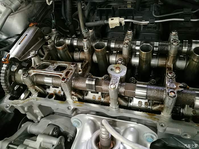

更换VTC执行器需要拆开发动机气门室盖和正时链盖。
这个就是VTC执行器
拆下来了,拆的过程没有拍了,把车留在4S店。

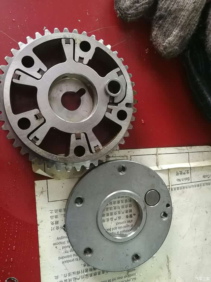

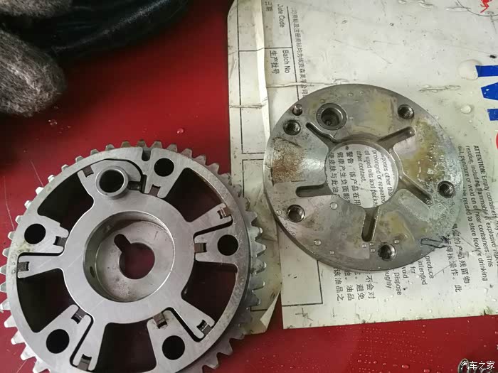

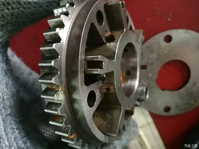

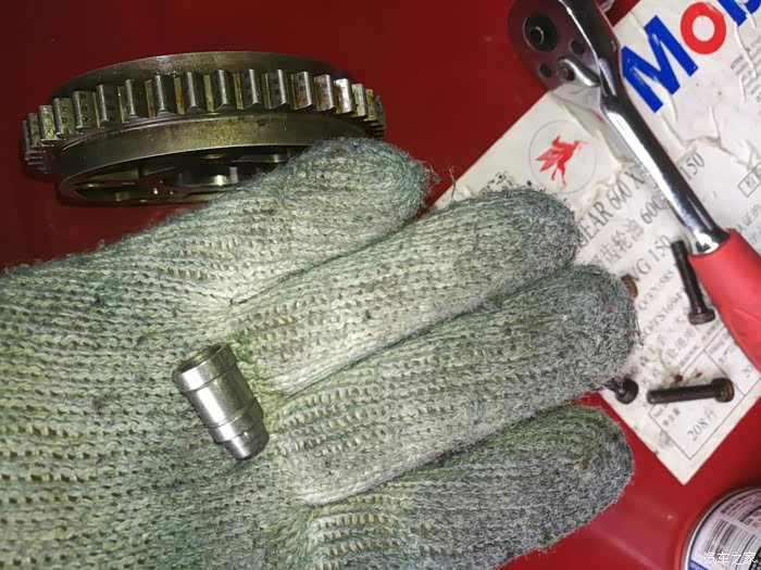

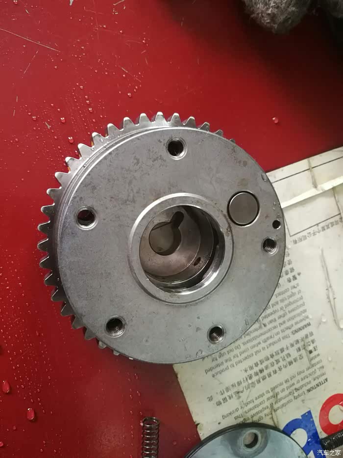

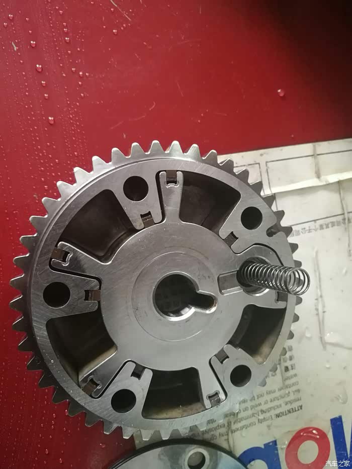

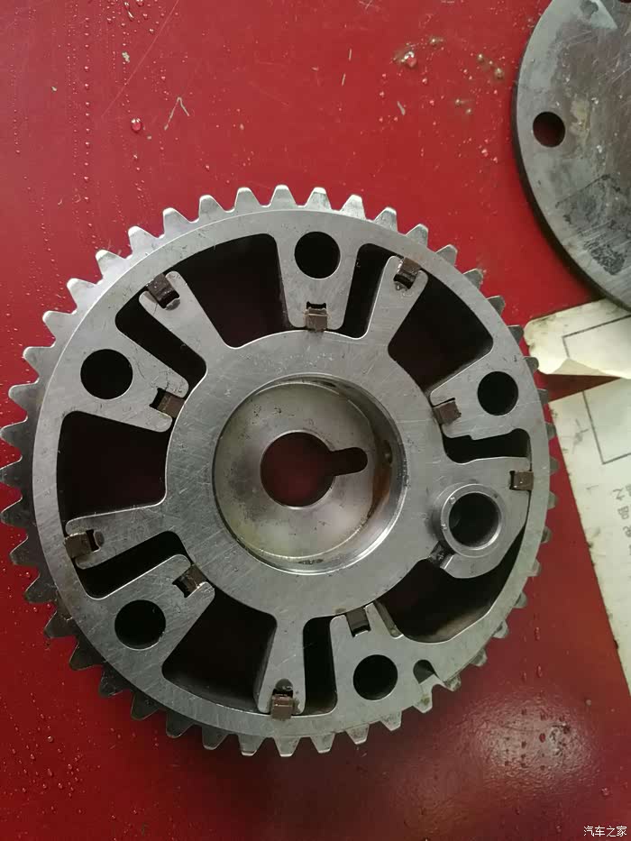

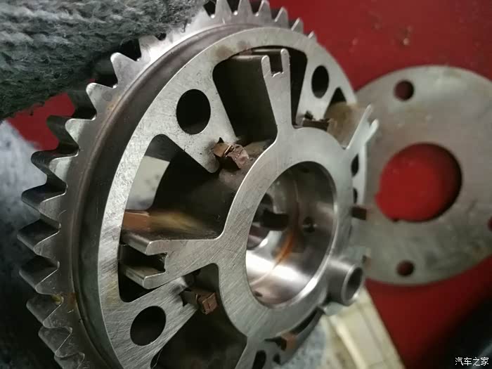

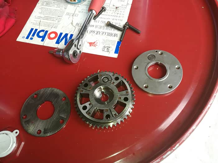

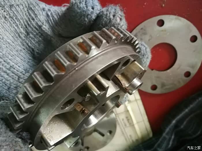

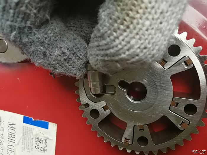

现在到我上阵,把换下来的执行器拆解一下看看。
就五个螺丝,很容易就拧下来。下面大家就慢慢看图吧。
