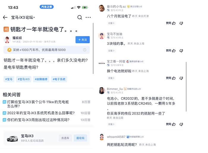

最近在论坛和微信群里,已经陆续有宝马IX3车主反映车钥匙遥控不起作用或反应迟钝现象,排除其它故障的可能性外,很大概率是电池老化需要更换的问题,这个问题很小但也最容易被我们忽视,轻则打不开车门用机械钥匙应急,重则伤害到我们爱车引起一系列麻烦。

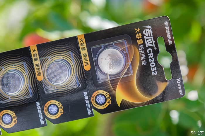

电池作为遥控器驱动能量来源,本身就是消耗品,大家不必迷信必须去4s店更换所谓的原厂的电池,4s更换电池又是1张毛爷爷,我原来用的进口品牌松下的,就不怎么抗用,现在,大部分车钥匙已经从传统按键型过渡到智能型了,智能科技的融入增加了感应进入、感应启动等智能化的功能,普通纽扣电池在常规遥控车钥匙也能勉强使用,但智能车钥匙对脉冲电流的利用要求更高,传统纽扣电池已经满足不了智能车钥匙对电池大容量的要求,所以我们需要一款专业的适合于智能车钥匙电池。我们只需要在某宝和某东上买对应型号的电池,我的遥控器适配的型号为CR2032。
进到商城,有各种品牌的纽扣电池,什么进口的,国产的,一时间都花了眼,周围的车友和朋友都推荐买南孚集团出品的传应,我们家也是一直使用南孚的电池,所以就在某宝上买了一组,5枚装不到20还包邮。

我们遥控器出厂配置的松下CR2032,目前都是印尼产的,电压3V,标称容量是165mAh。
这是传应的数据,采用了石墨烯技术(就像采用了全电推进技术的宝马ix3一样),标称容量达到了240mAh。是我们原配165mAh容量的1.5倍,电量越大意味着可以使用更长久,一颗能用三年,最重要的一点它是全球首款石墨烯纽扣电池!看介绍说传应石墨烯纽扣电池是专为汽车车钥匙研发的,在石墨烯的加持下脉冲放电性能进一步提升,石墨烯是国家军用飞机都在用的材质,想想就是硬货,比原装进口的还厉害。

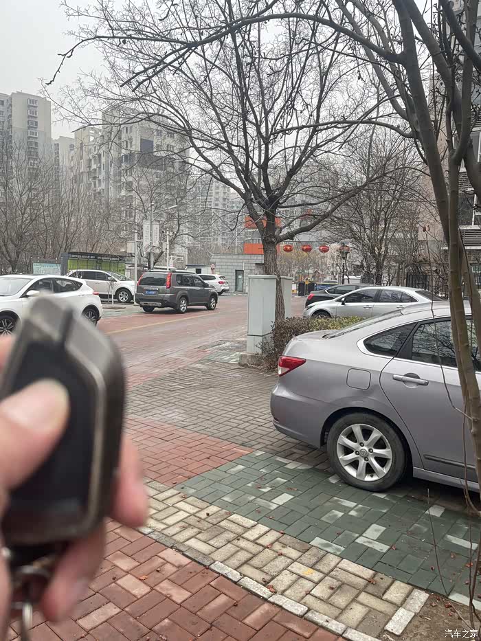

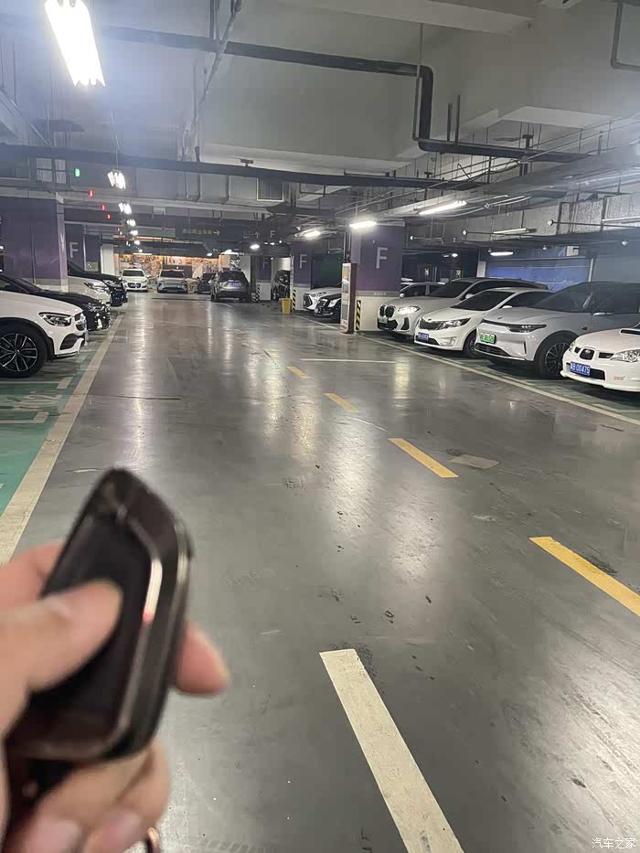

我钥匙用原装电池时作用距离大约10米,再远就无法响应车辆了,随着日常使用距离会越来越短。
这是换完之后的。最远端的那个车屁股大家看着是不是很熟悉,我步测是65步(约30米左右)开外,实际还能更远,主要再远我都拍照就看不出来效果了。

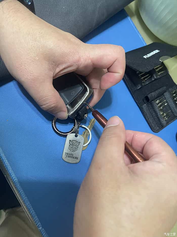

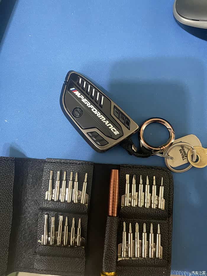

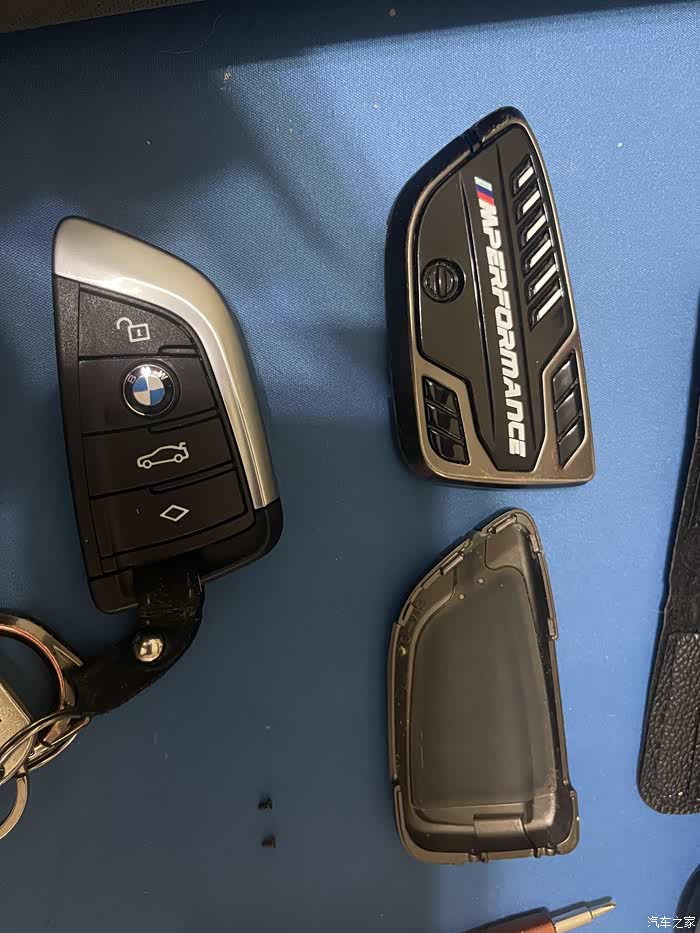

准备工具和车钥匙。
因为我上了车钥匙壳,拆解比其他车友多了一道工序。

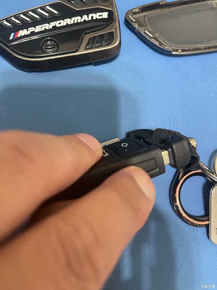

当然这样是证明了我本人亲自下手实践的重要证据,嘿嘿。

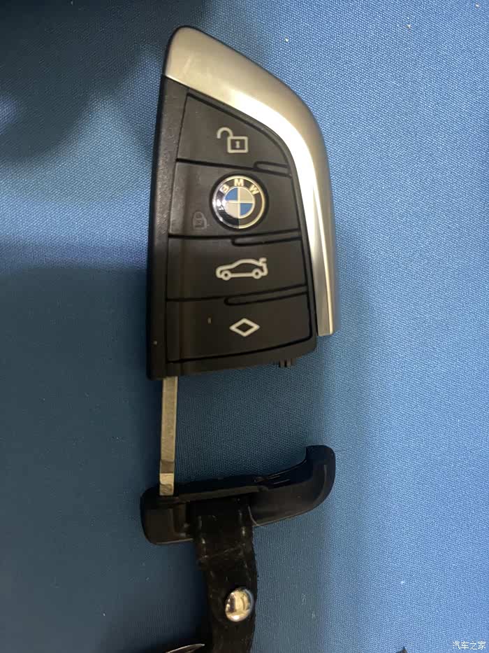

分解出原装钥匙

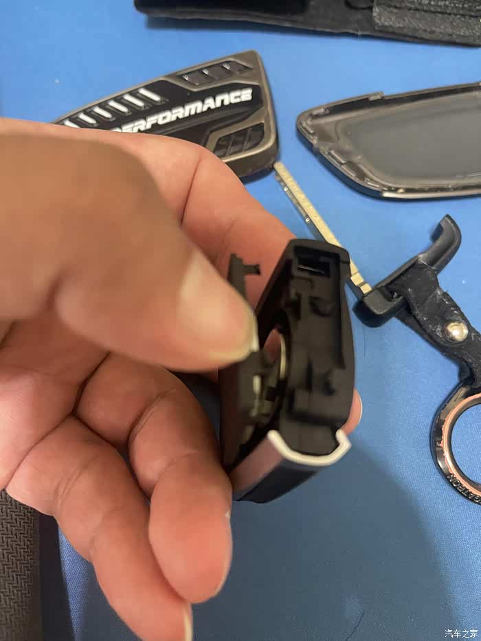

在刀锋钥匙最长的边侧,可以发现一个一厘米高,三毫米宽左右的一个长方形按键,按下之后,上部分就可以轻松分离出来。

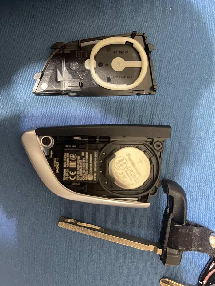

下一步就是打开遥控器按钮背面盖板,稍微一用力就能分开。(此处注意回装的时候有技巧,一会后面说)

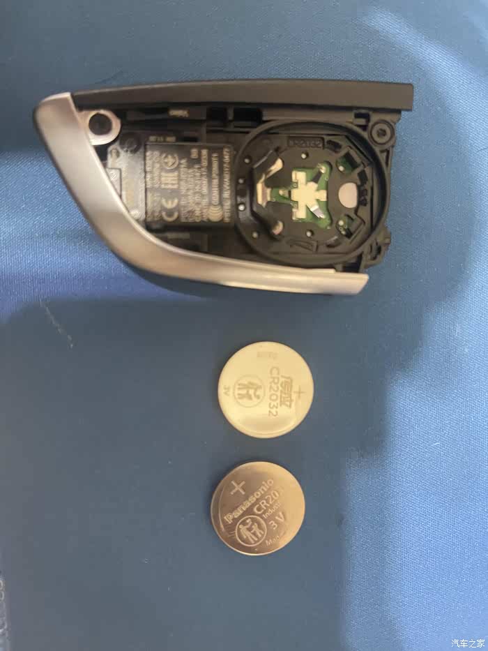

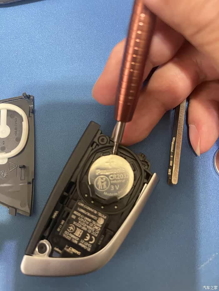

这是分开后的样子。可见原配的电池。
这里有一个小凹陷部位,用改锥或者其它细小的杠杆就能撬动开。
准备更换新的电池
准备更换新的电池

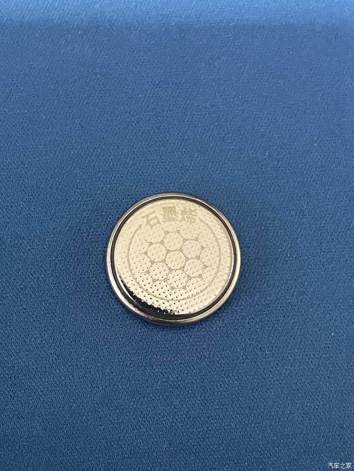

传应的电池背面有石墨烯的结构图样和文字

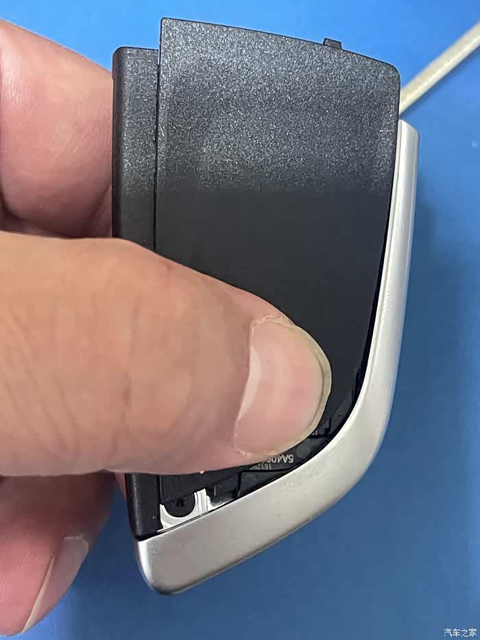

后面复装基本重复上面的流程,重点是盖板部分
放成我这样,盖板和钥匙底座就齐平了,然后从上往下推,而不是应挤进去,挤的才做会损伤遥控器芯片,切记。 q
