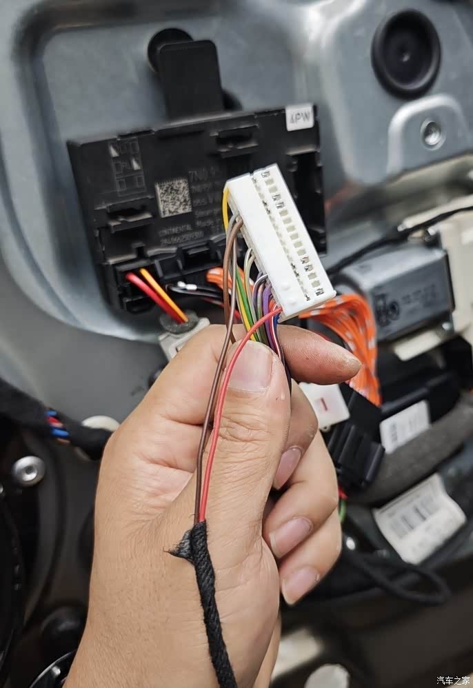

这是借图不要见怪当时没来得及拍照片。

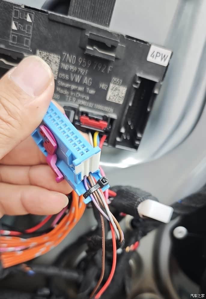

还是借图ahl_偷笑ahl_偷笑给这个白色32芯插头在图1的蓝色插头罩里拿出来,旁边各有一个卡扣用指甲盖抠开个缝隙就拿出来了。

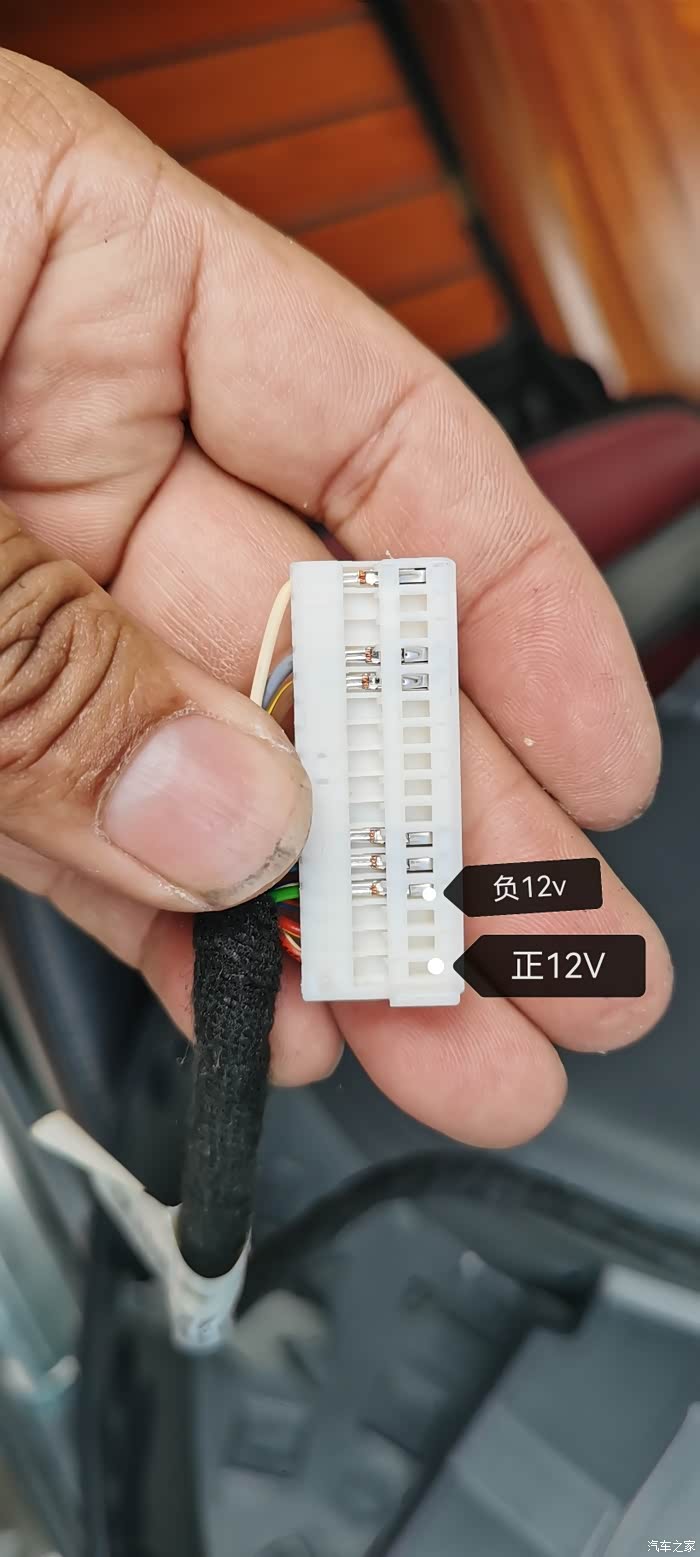

这个是原图这个就是主驾驶门控制模块出线右侧的增加针脚位置,指甲盖有点长没办法就是为了改线留的,没指甲盖干活有点费劲,懂的都懂ahl_偷笑ahl_偷笑

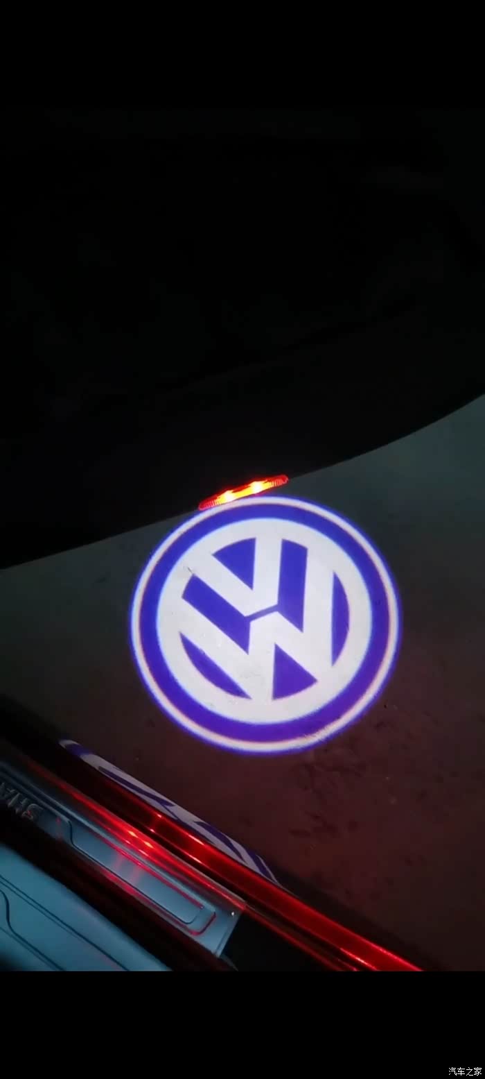

改完效果开门灯亮,如果长时间不关门自动熄灭具体时间没看大概3分钟右右。关门熄灭。大功告成了。
