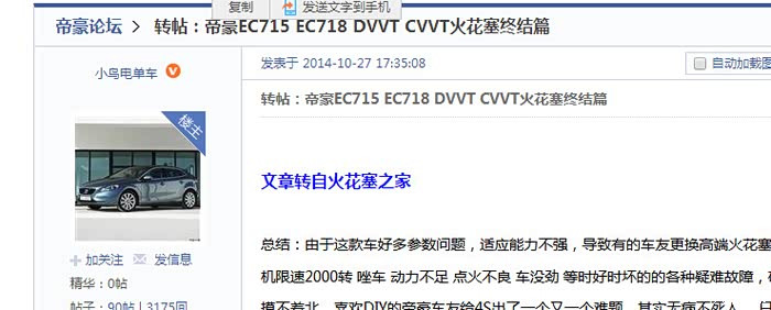

论文上找到的火花塞终结篇。DVVT发动机按这个文章去换火花塞的话,也许真的是终结篇了。

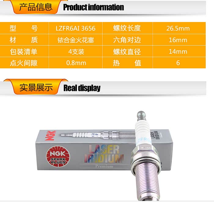

文中推荐的第一款日本NGK的铱金LZFR6AI 3656,优点:更换后噪音小、提速快、反应灵敏,当然这款价格不菲,寿命在10万公里左右。
看下参数,点火间隙和热值是符合标准,螺纹长度短了1.5MM。

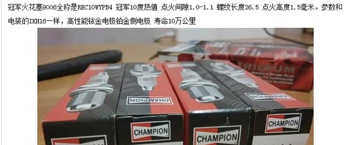

第二款美国冠军的铱铂金9006,一直没找到参数,后来在一个硬件网站查到。很抱歉,点火间隙不一样,螺纹长度也不同,热值高了4,不知道为什么也推荐呢?

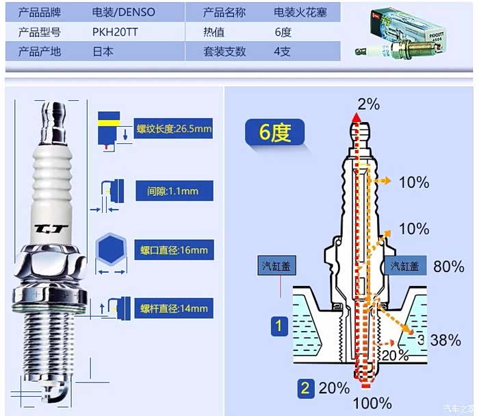

第三款日本电装的铂金PKH20T,号称性价比最高的。
看下参数,发现间隙,长度,完全不同,热值倒是一样。

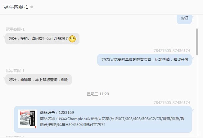

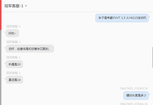

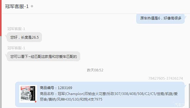

第四款:美国冠军的双铂金火花塞7975 实在是找不到参数,于是问京东自营店的客服。得到参数,看图如下:
客服热情而机械的回答令人无语,热值,螺纹长度全都不匹配。还经匹配和您爱车匹配?

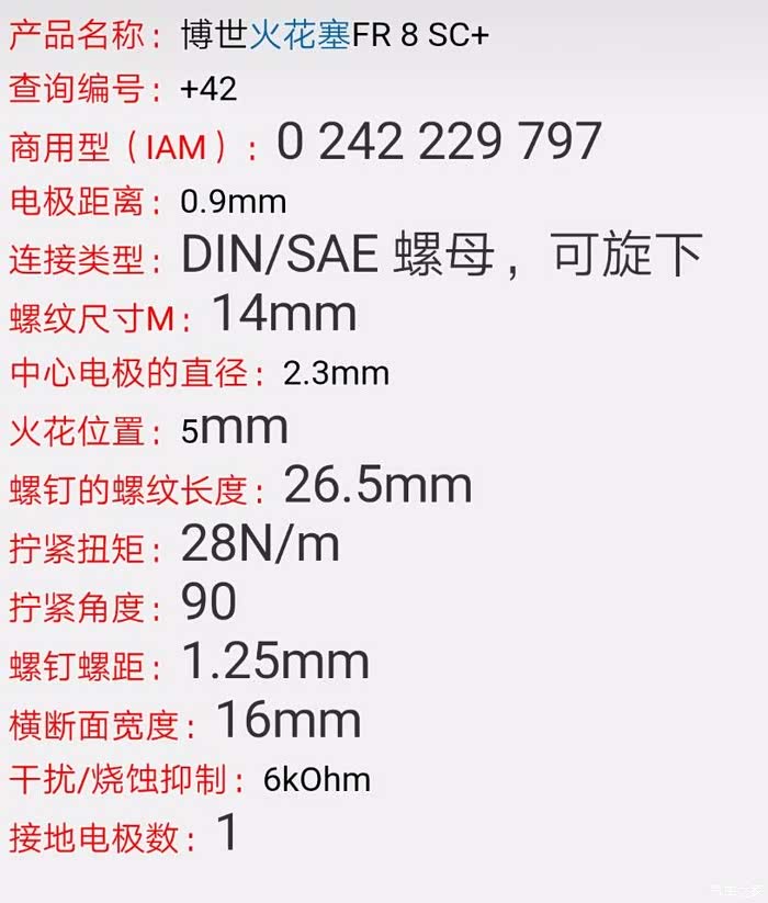

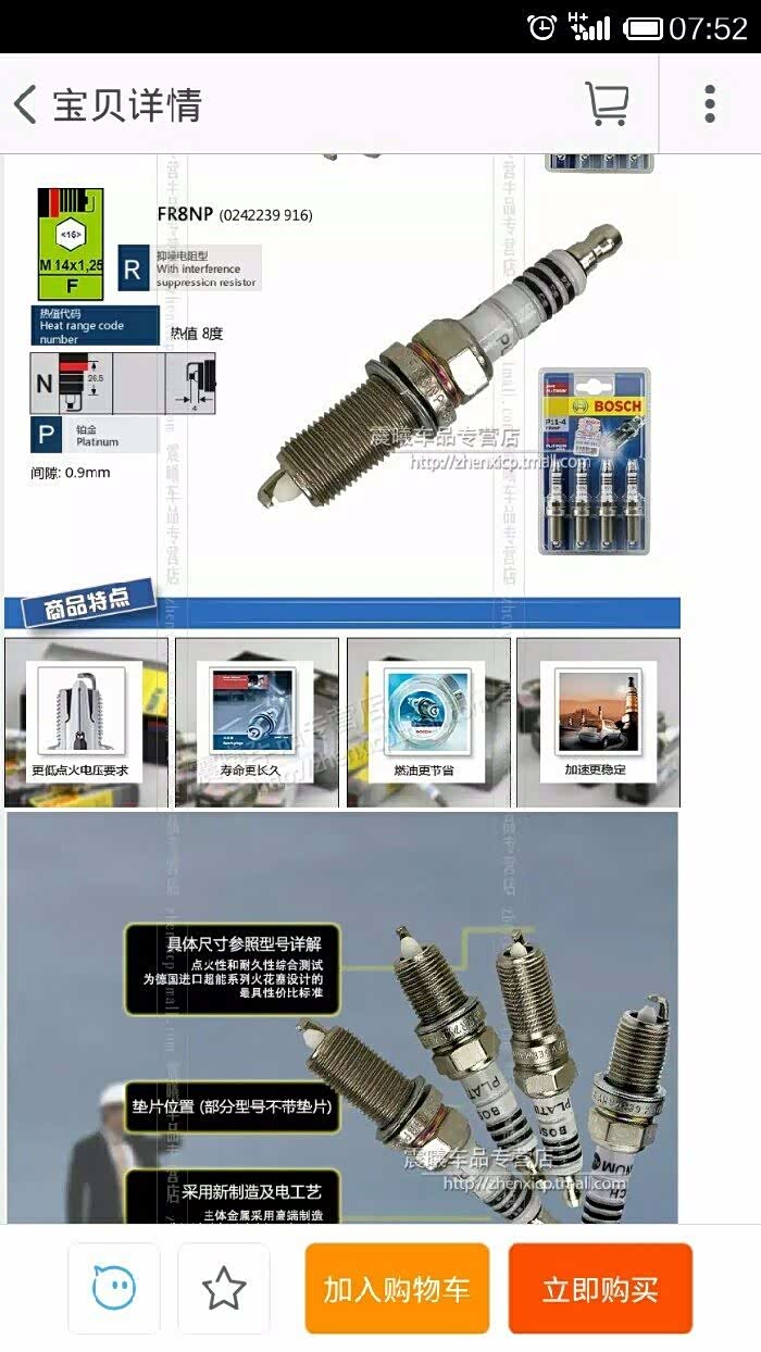

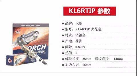

网上博世天猫店推荐可以用的FR8SC+型号,查下参数也很抱歉。
文中推荐的LZFR6AI,参数貌似也不对!
火炬京东客服推荐的,基本都OK,但是间隙不是太对,不过间隙倒是自己可以用间隙钢尺调整。
唯一我目前找到完全适合使用的KL6RTIP,各类参数完全符合。
