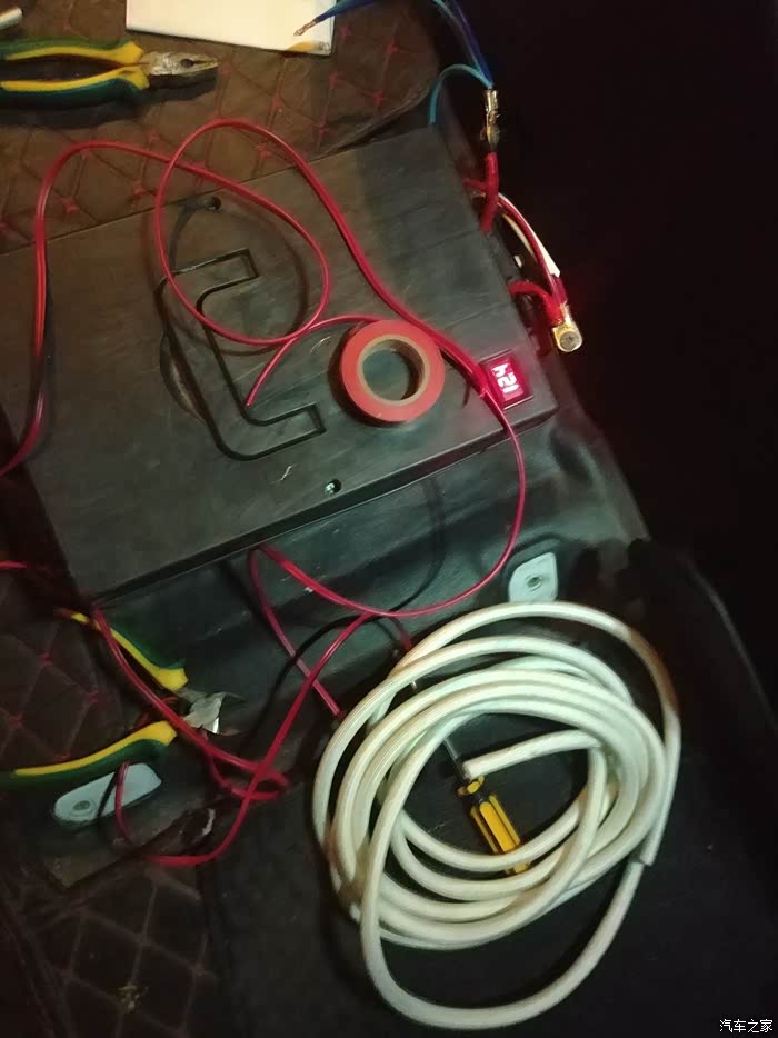

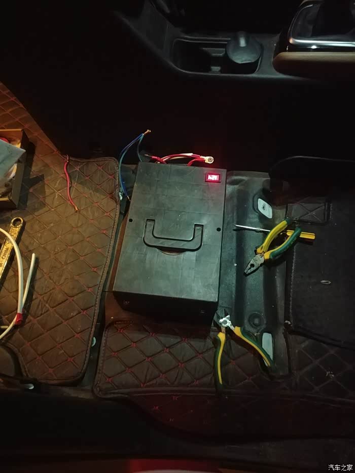

家里有组就电瓶4块12ah铅酸电瓶,加一起48ah,做停车用电用。有两个2.1声道有源音箱效果不错,用一套加车上做低音炮。220v的音箱加装车上要逆变器,正好有个也加车上。

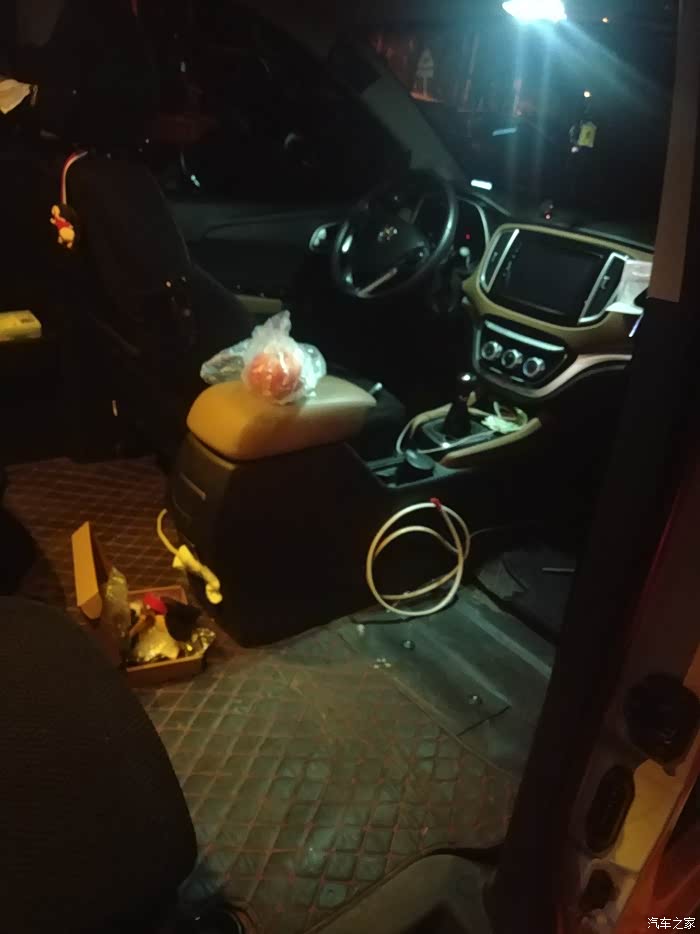

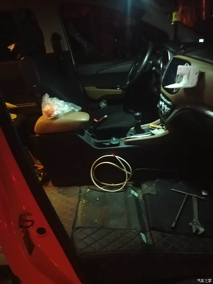

副驾驶座椅拆掉
座椅下空间有限,不能加装太大电瓶

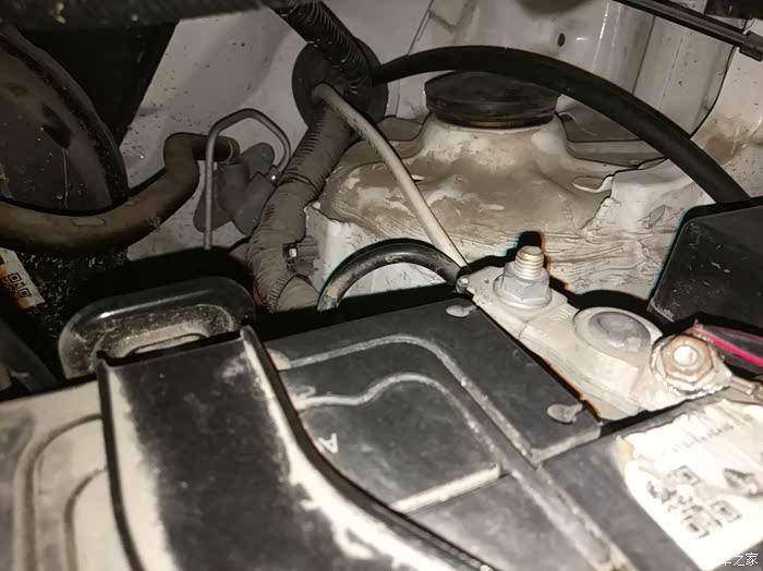

走线,从引擎盖走线

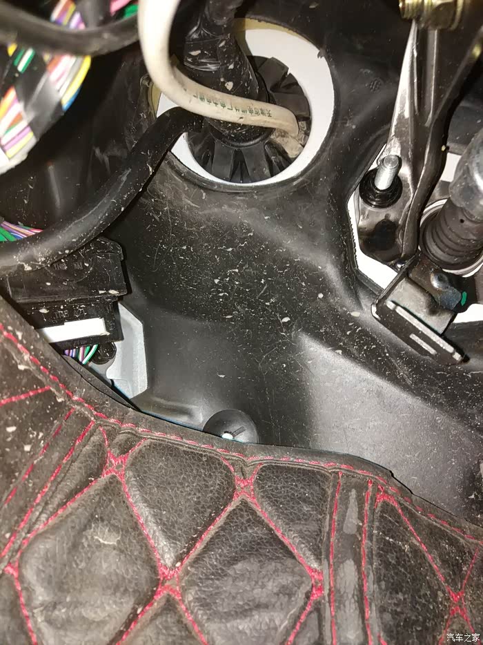

这个地方穿线

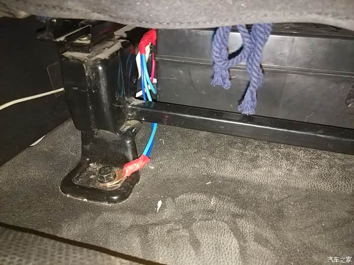

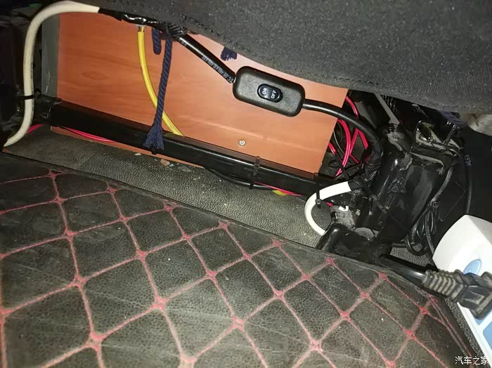

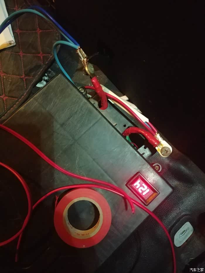

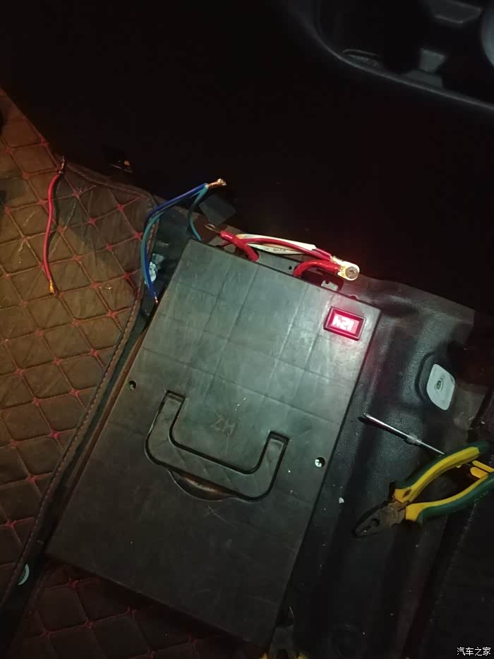

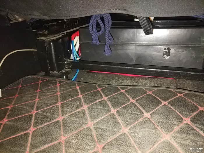

副电瓶按在副驾驶座椅下,走了很多毂线,因为有其它开关和逆变器220v线。电瓶引一根粗线就够正极,负极打铁。

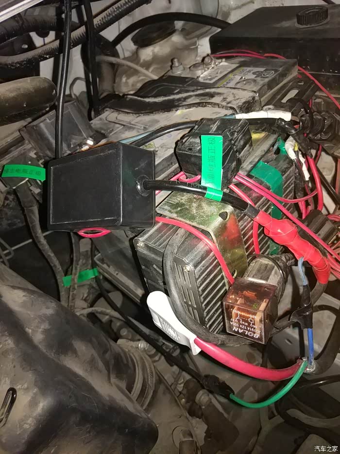

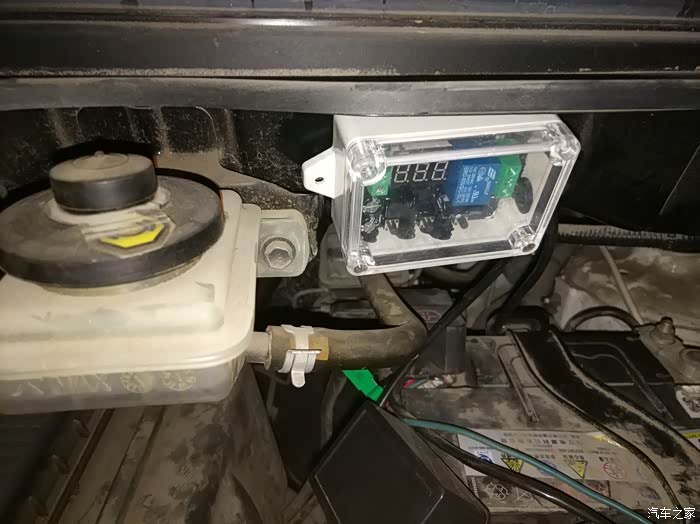

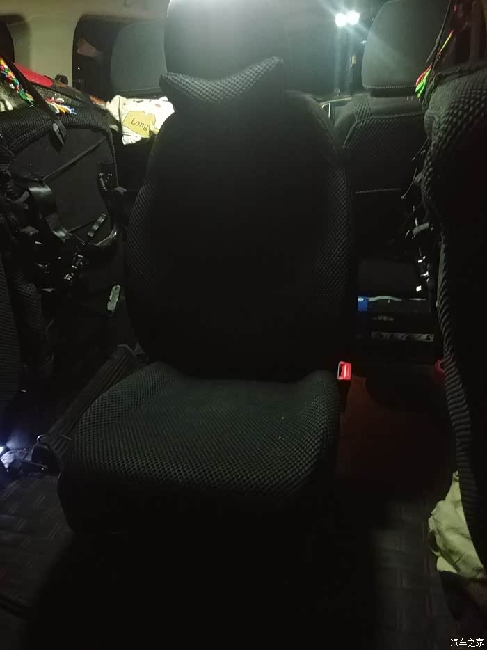

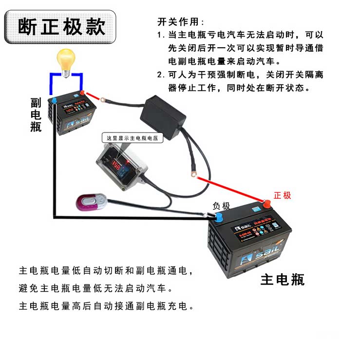

线接好,座椅安装复位。主副电瓶一定要加双电瓶隔离器,确保主电瓶不亏电。
就是这个东西
双电瓶隔离器按在了引擎盖里
负极打铁

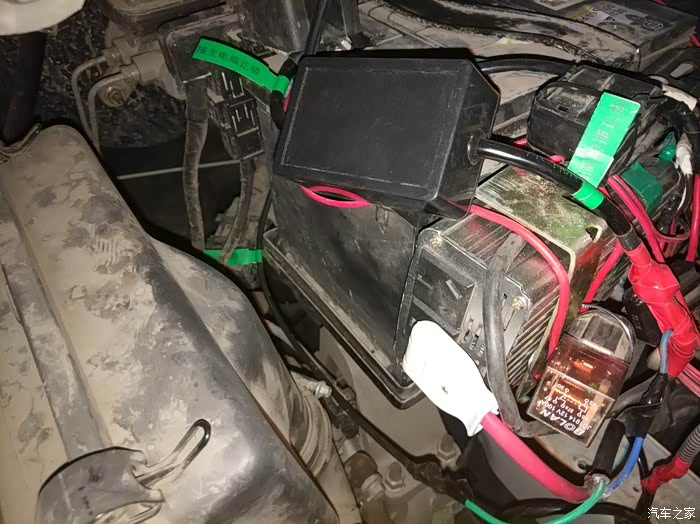

220v逆变器由于有风扇,工作时噪音,所以也按在了引擎盖里。
线确实很乱,估计修理工看了会一脸懵逼。加装的东西比较多,日行灯,远光炮,前摄像头……都加了继电器所以线有些乱。自己看懂就好了

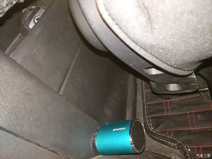

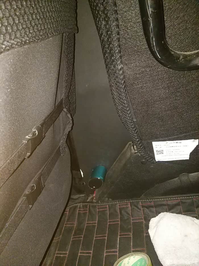

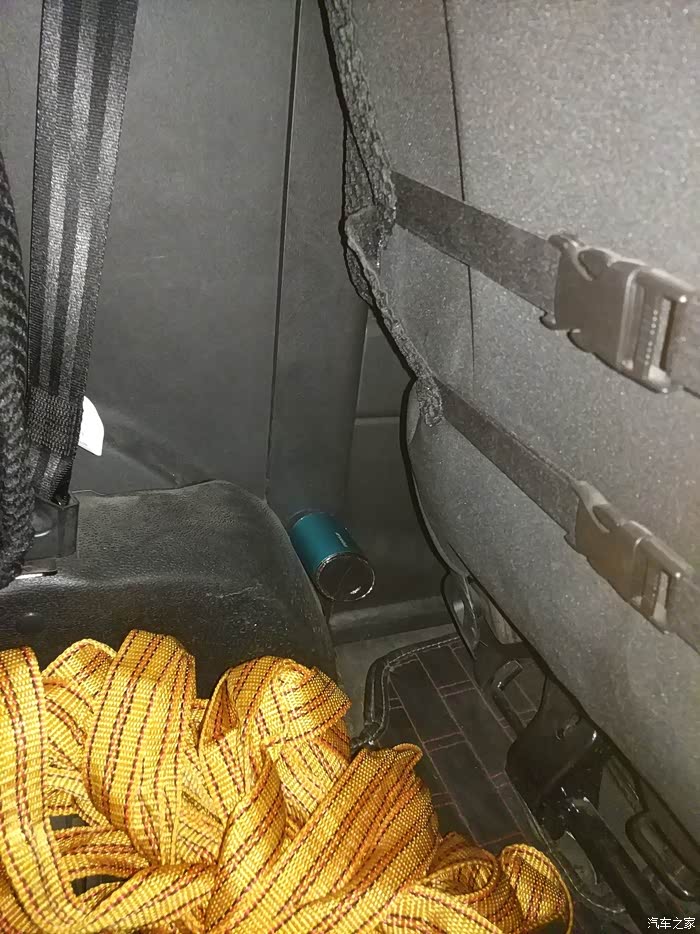

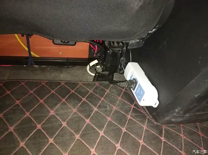

2.1有源音箱放在主驾座椅下
220v电源插座,有源音箱直接接电

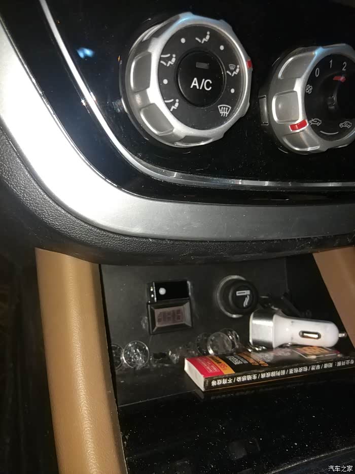

黑开关控制后尾门处12v充电口,第三排座椅处加了两个12v电源

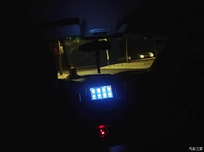

电压表,可显示主副电瓶电压,开关控制停车熄火后,打开就接通大屏(播放音乐),记录仪(可停车监控)

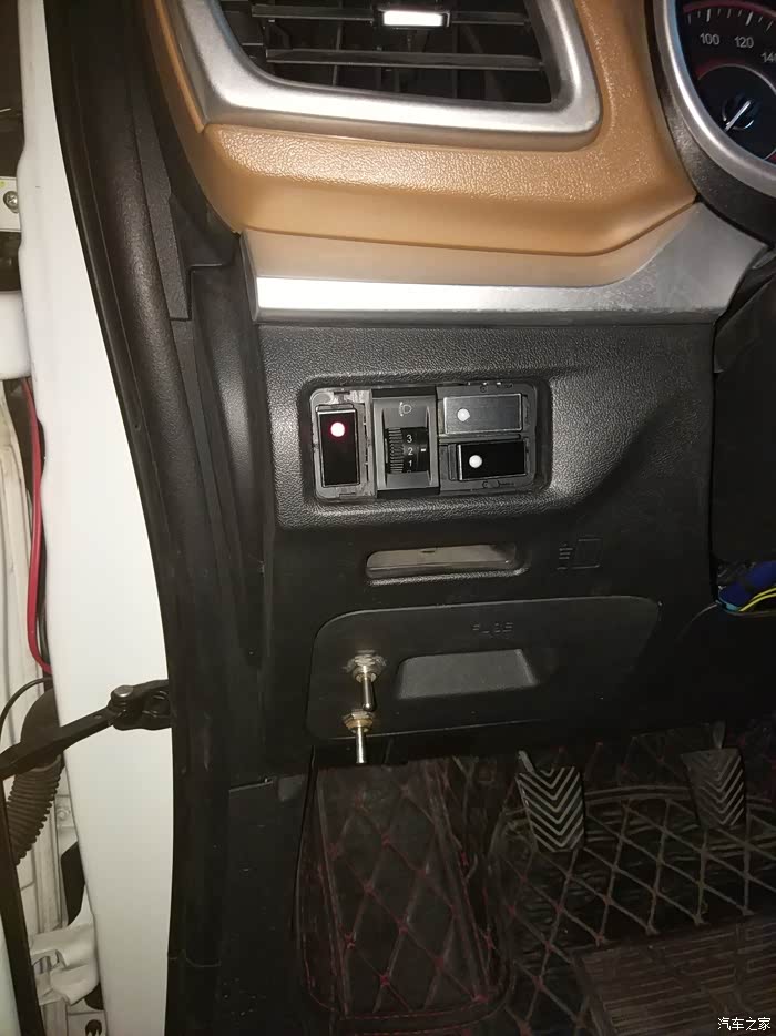

自己改的组合开关,控制主副电瓶开合,远光炮,倒车辅助灯,220v逆变器,控制后备箱开锁闭锁。
关闭钥匙,打开副电瓶开关,可以记录仪,可以听音乐,确保主电瓶不亏电
音响效果真的太棒了,环绕立体声的效果,低音很浑厚。

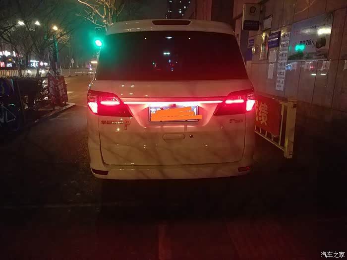

现在的别都流行贯穿式尾灯,咱们的50也整一个,效果不错吧!
是不是显得高大上了。
