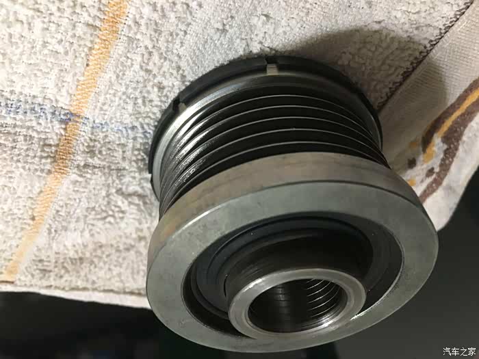

换下来坏的单向轮,更换完毕,小天又恢复到丝般润滑的状态,再无任何异响震动。
官方名字叫做“发电机超越皮带轮”
这个就是单向轮了,罪魁祸首

言归正传,2.0自吸车主如果遇到低俗行驶轻踩油门在1200~1300转左右,车内有嗡嗡异响甚至偶尔还有机舱皮带打滑叽叽几声的,那么你就是遇到天籁通病之一的“发电机单向轮损坏”这个问题了。符合这个症状的,直接网购一个天籁单向轮更换即可,大概不要工具130元加工时费两百出头换好。在下同时更换了机头皮带,结果发现皮带基本没什么磨损,大家不到10W公里我看就没必要换皮带了。
