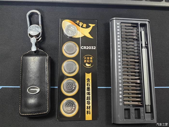

准备:钥匙,电池(型号:CR2032,原装是松下的),一字螺丝刀

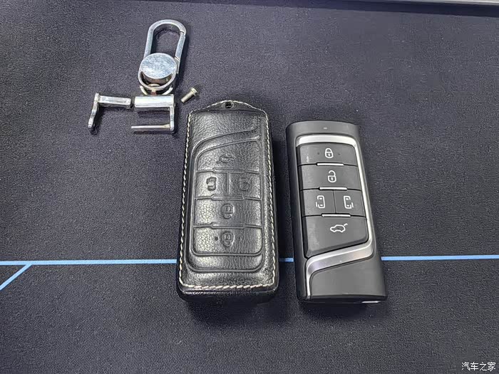

钥匙去套

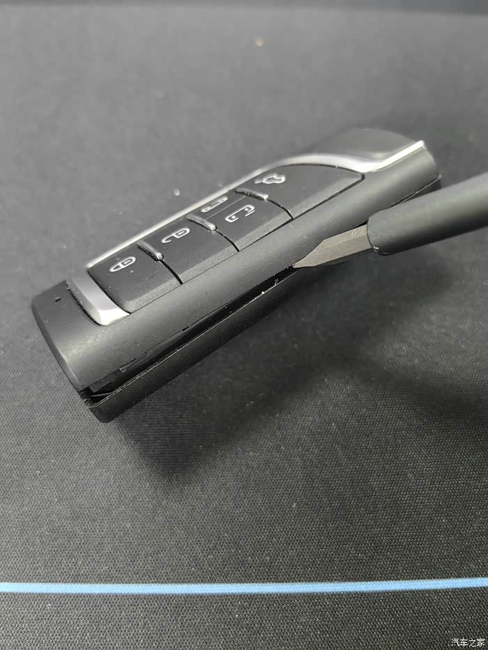

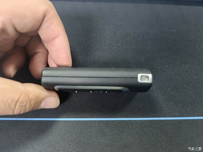

找到顶部预留的一字口

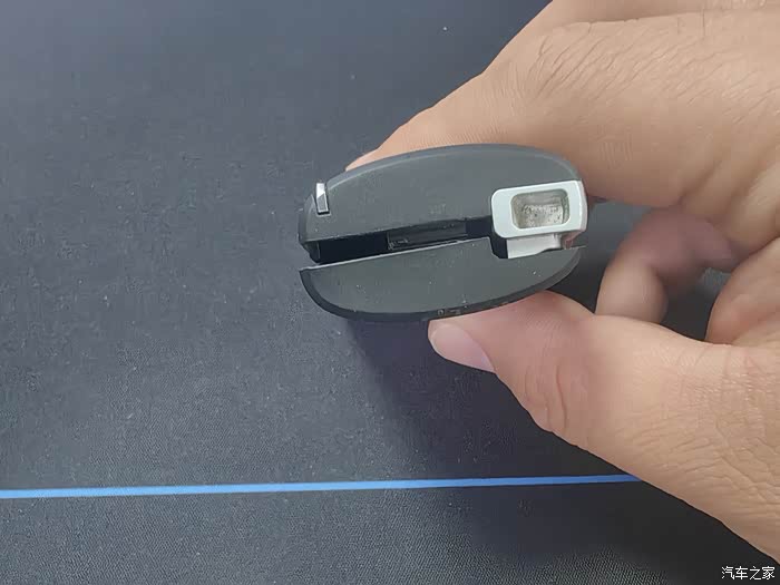

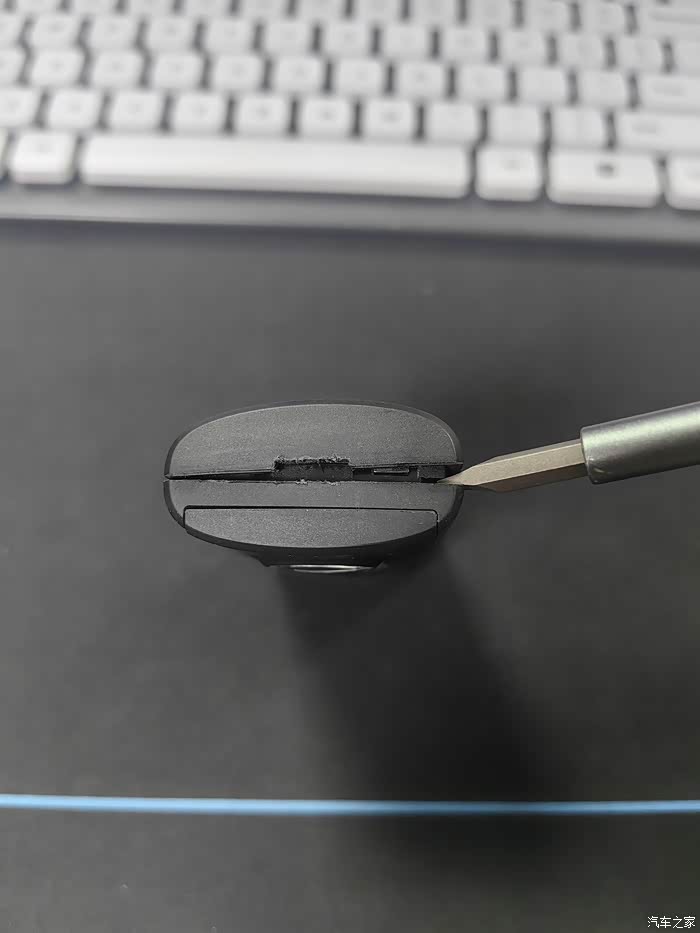

一字扣用一字螺丝用力翘几下,听到咯嘣一声,钥匙已打开

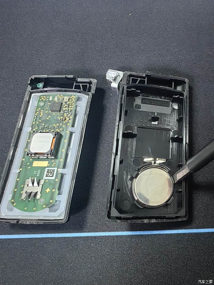

沿着开口,一点点撬开所有卡口

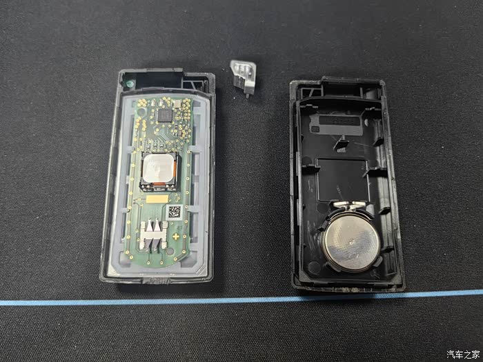

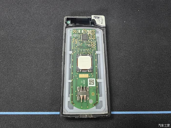

拆开全貌

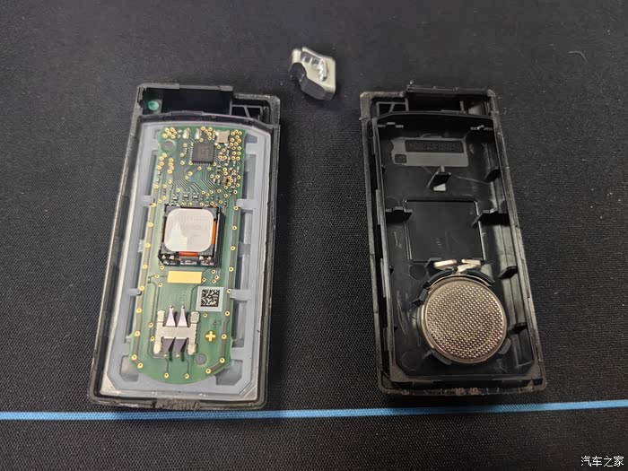

一字螺丝刀撬开电池

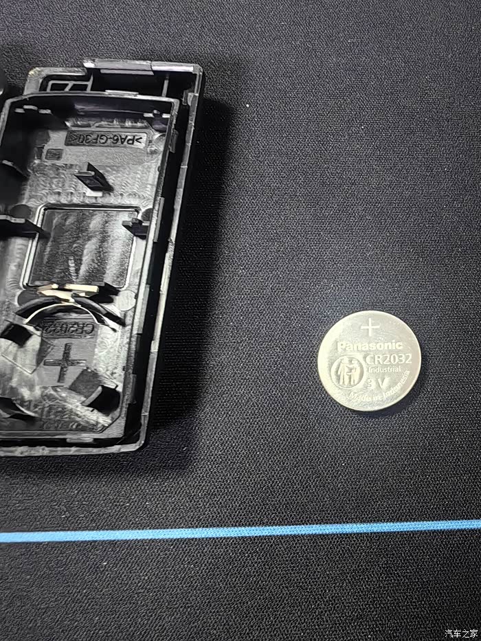

原装电池品牌:Panasonic(日本松下)
型号:CR2032
电池价格在10-25元之间,自行选择

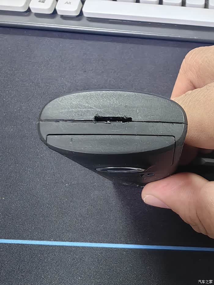

首先按上右上角的不锈钢挂绳扣
两片对合后,进行按压
按压一圈,确保合严
点火试验,不提示钥匙电量低,完成
