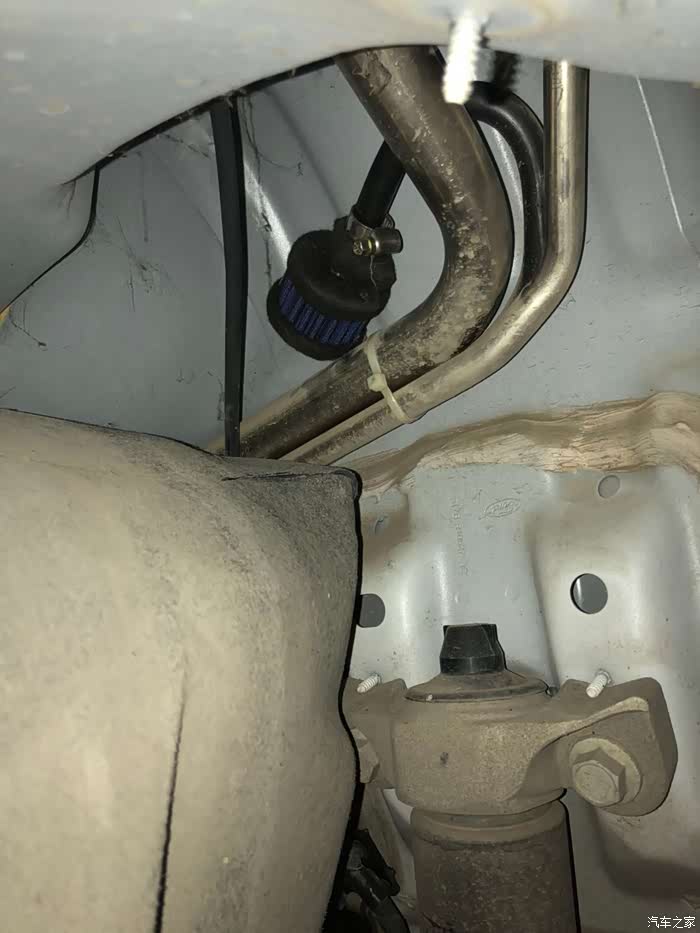

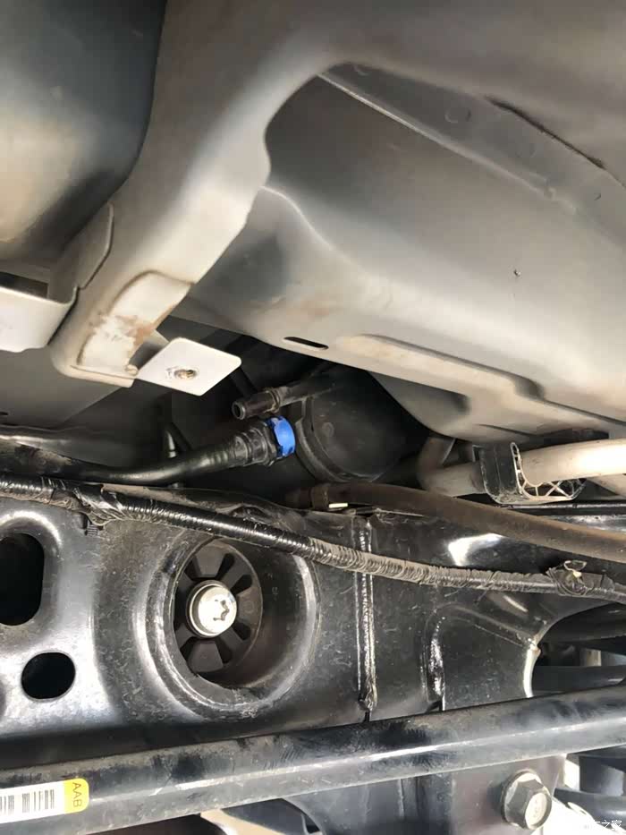

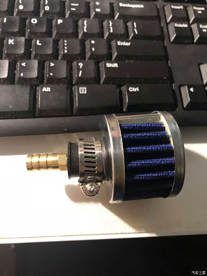

四驱的车大家注意,发过来的碳罐是不带那个带过滤的管儿的,因为天津柯兰德4S店的客服专员问了厂家,厂家说,只有两驱能换,因为四驱的后桥没法安装,我看了一下,也确实,没法固定。两驱的换碳罐太简单,什么都一目了然。

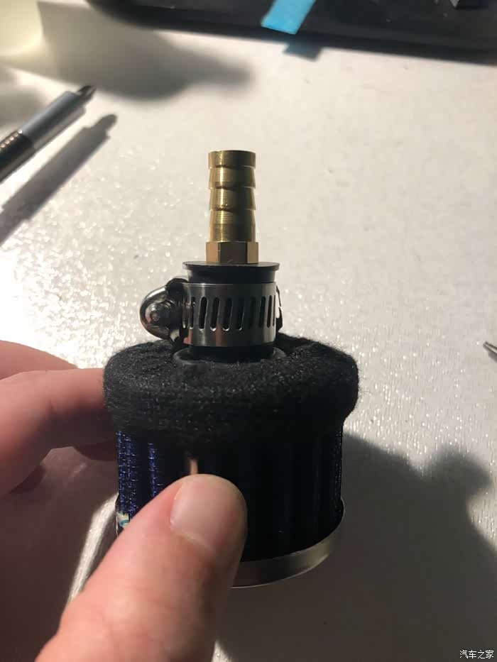

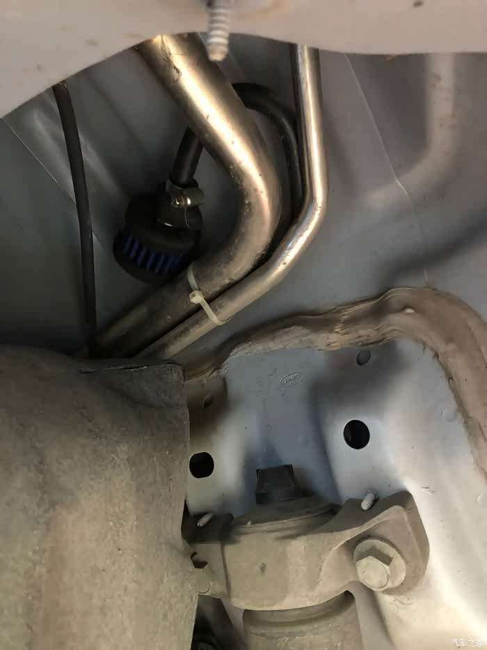

所以,自己在进气口加了个过滤用的冬菇头。

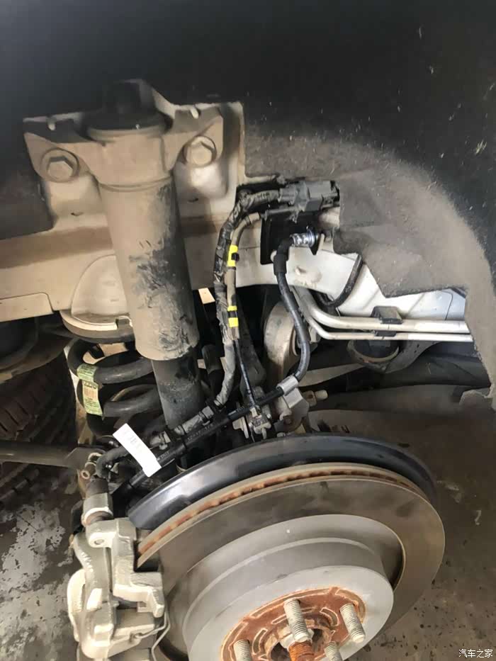

顺道索赔的四根刹车油管。

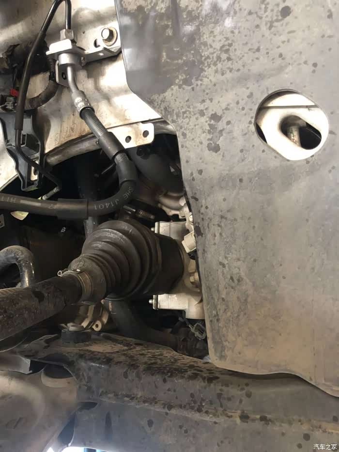

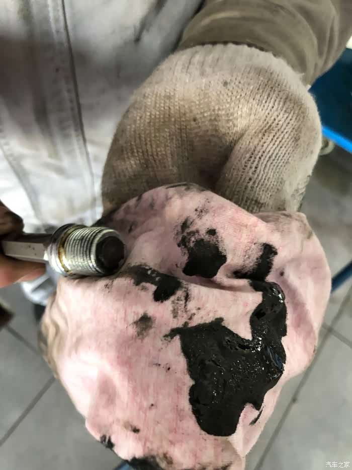

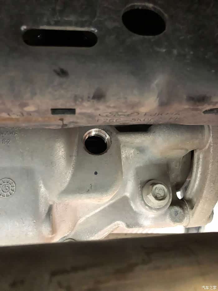

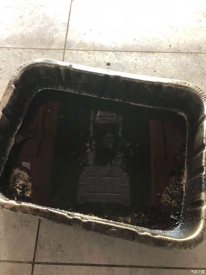

前分动箱有好放,好换,但是也要拆下发动机底部黑色的进气管,要不加油螺丝没法拧下来!

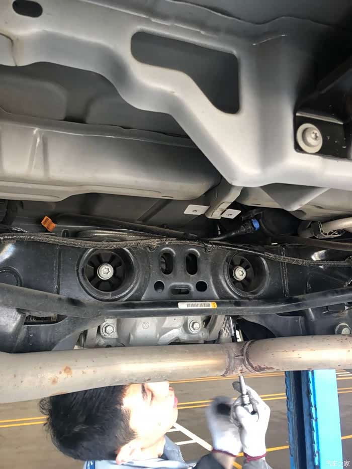

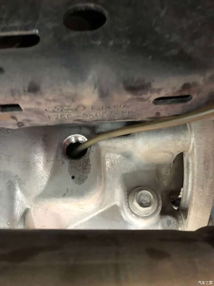

后分动箱的油不好换,需要用针管抽,针管加!

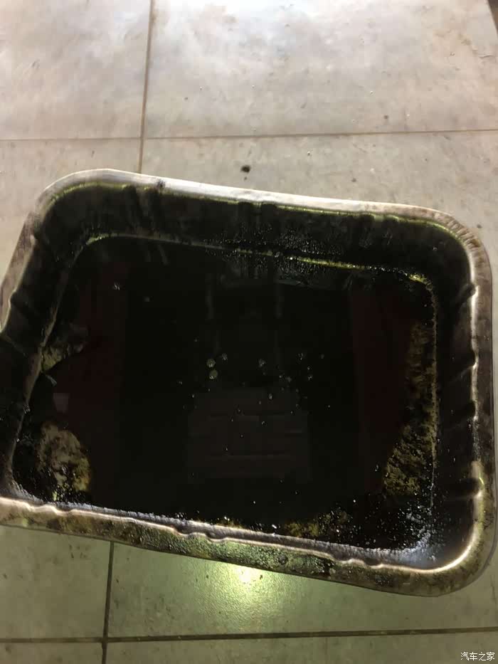

总之,没想到分动箱的油这么黑,这么脏。

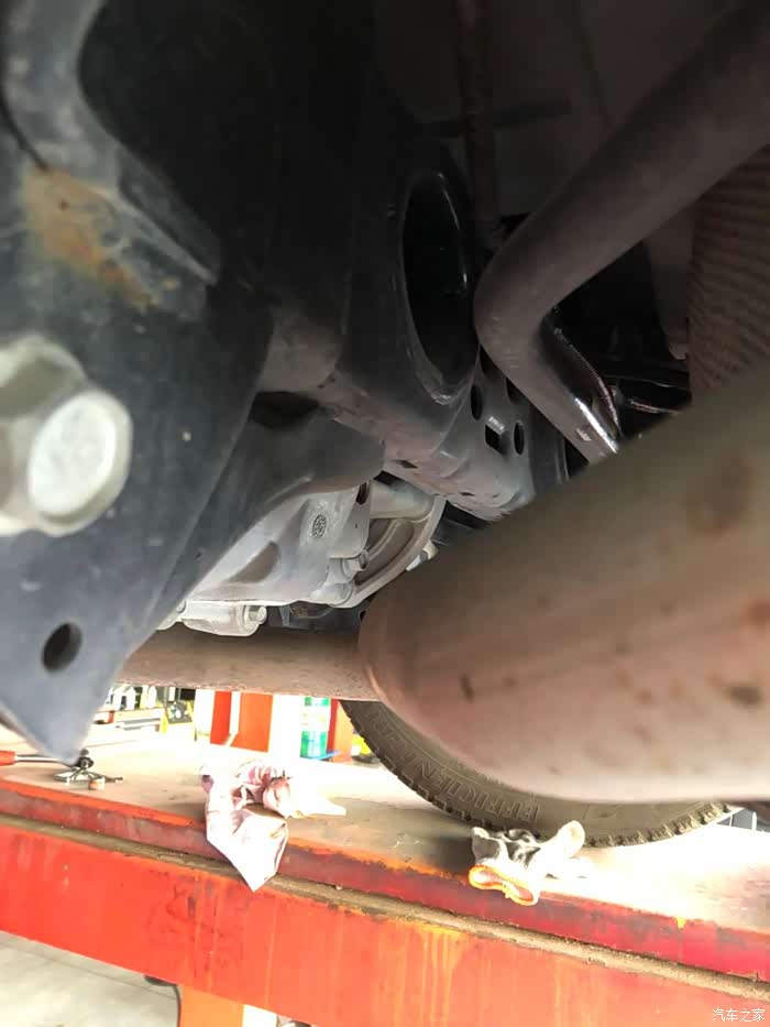

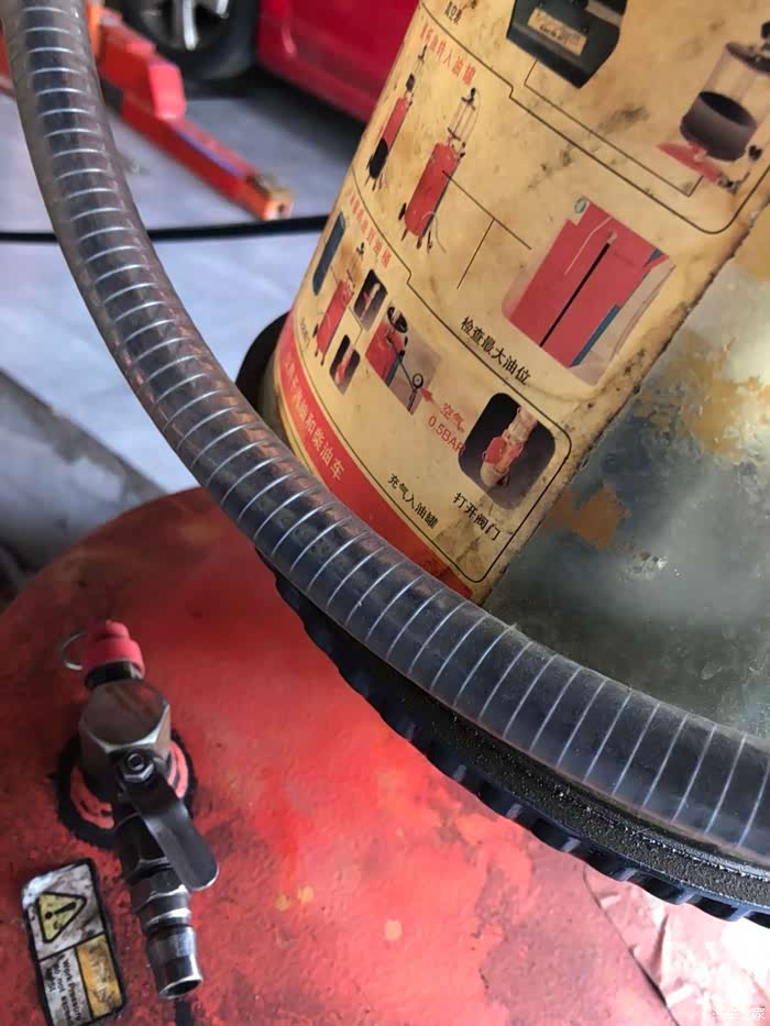

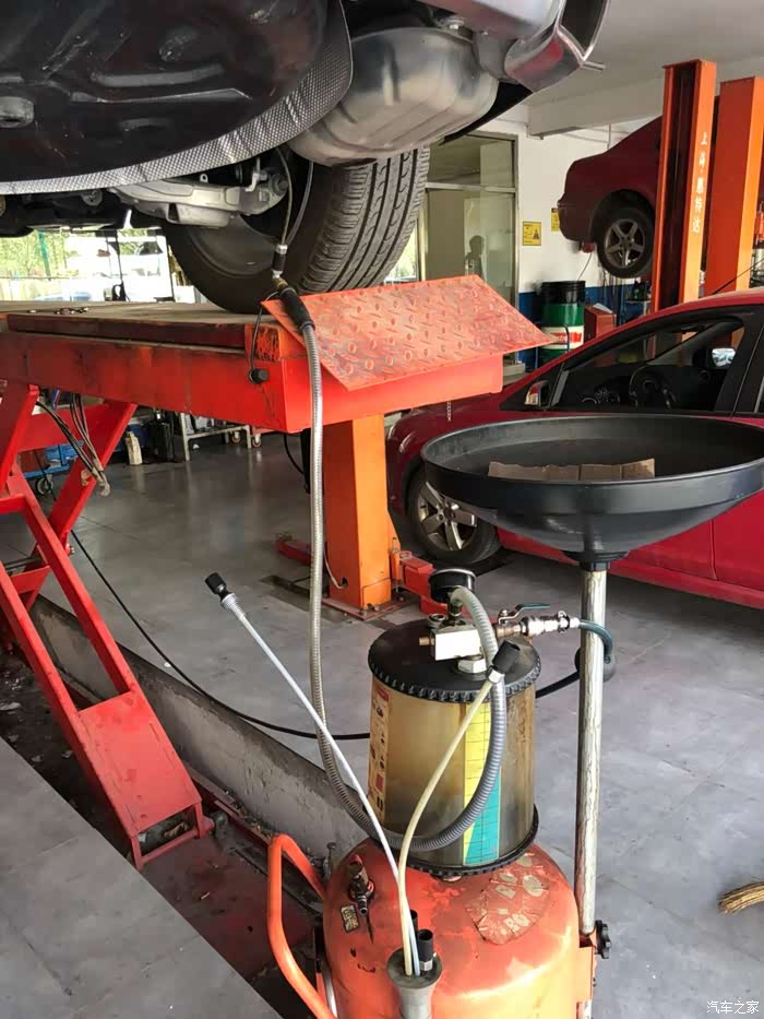

抽油机抽出来后分动箱的油,很黏糊!非常不好抽。在天津的福务社南开店更换的~。
后分动箱油口
前分动箱放出来的油
前分动箱放出的油。
买了一个大针管,后分动箱的有没有放油阀,只能抽,抽油机抽的太慢了,只能用针管了,比抽油机强太多了!

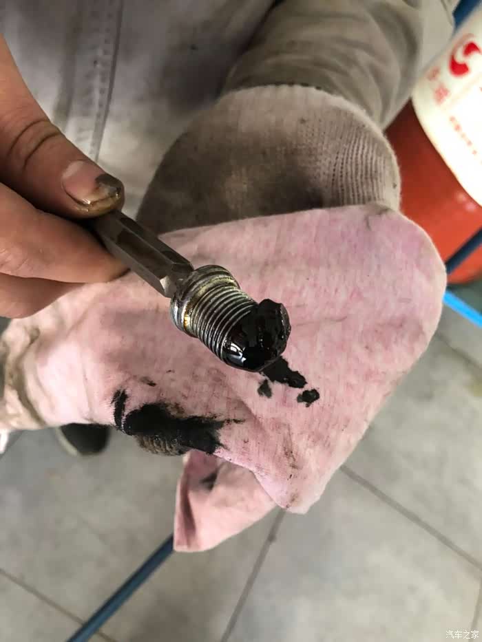

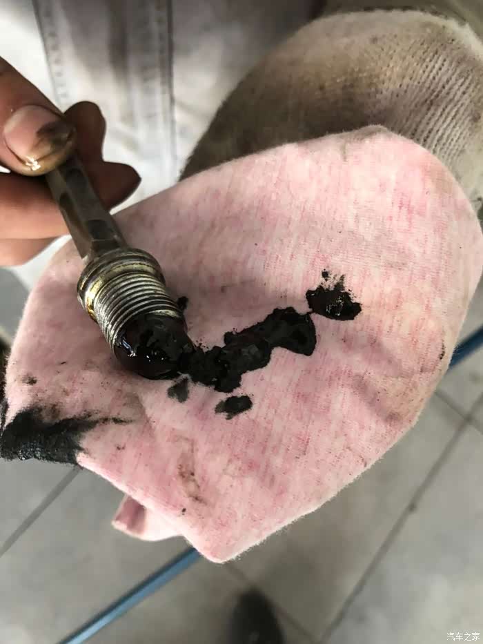

前分动箱放油螺丝上面吸上的铁沫子~~~~~3年3万公里的车,就这样了
后分动箱放油口
给碳罐加装的冬菇头

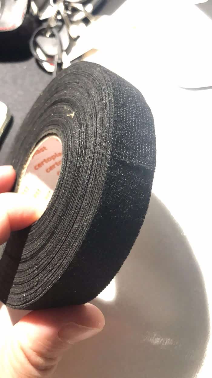

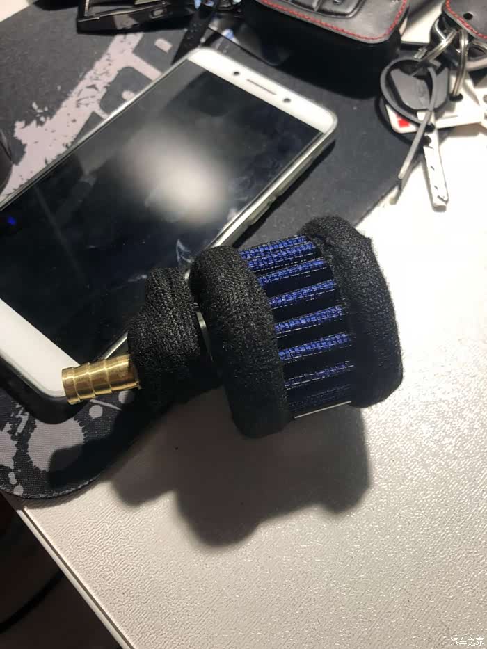

怕震动引起异响,用线束胶带把铁的边缘裹了起来
买来是这个样子
线束胶带
裹上
都裹上。

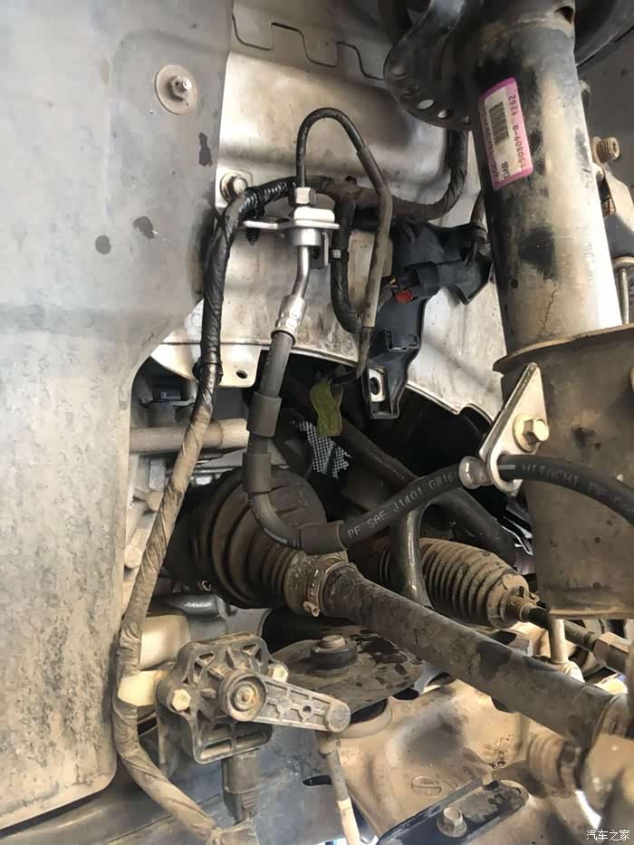

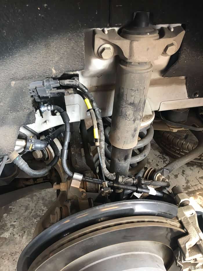

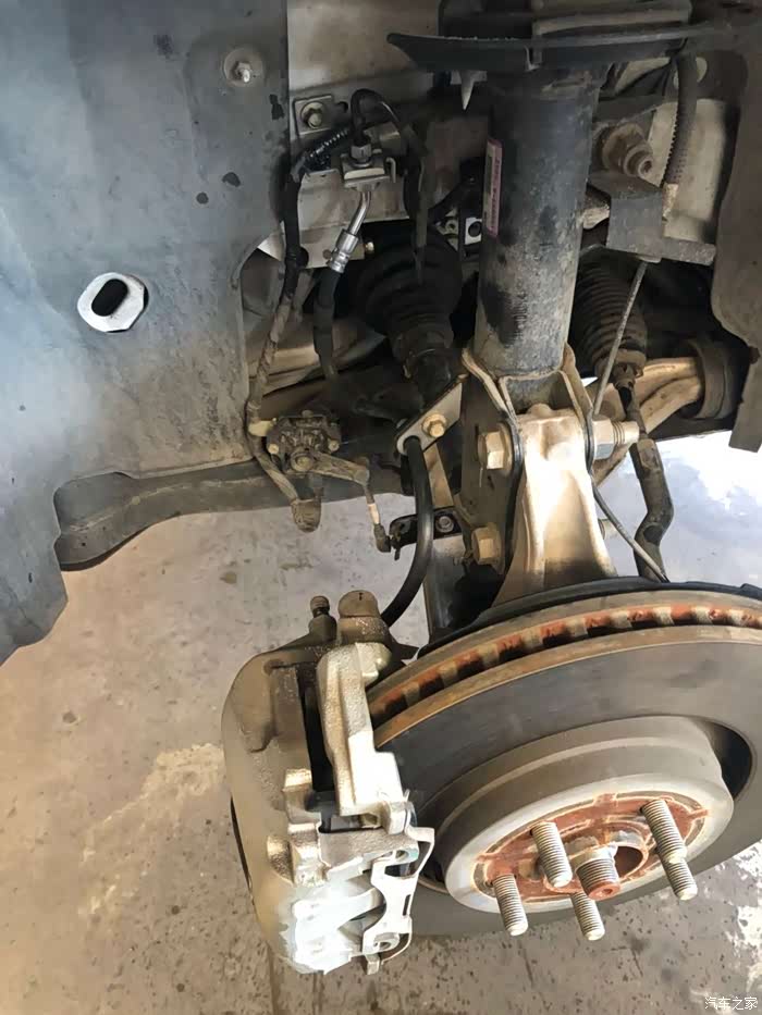

天津柯兰德4S店更换的刹车油管
四驱尊锐加包,碳罐的位置~~~要拆下备胎,还备胎那一圈护板,把后桥顶住了,拧松,但不拆下来。才能把固定碳罐的3个螺丝拧下来

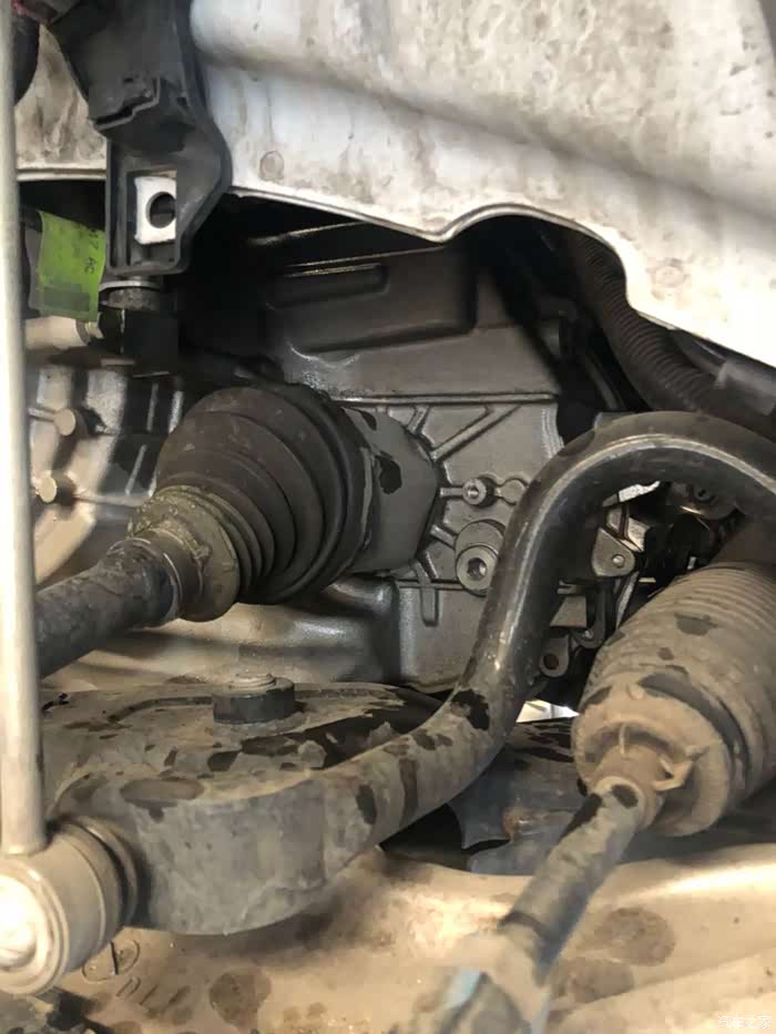

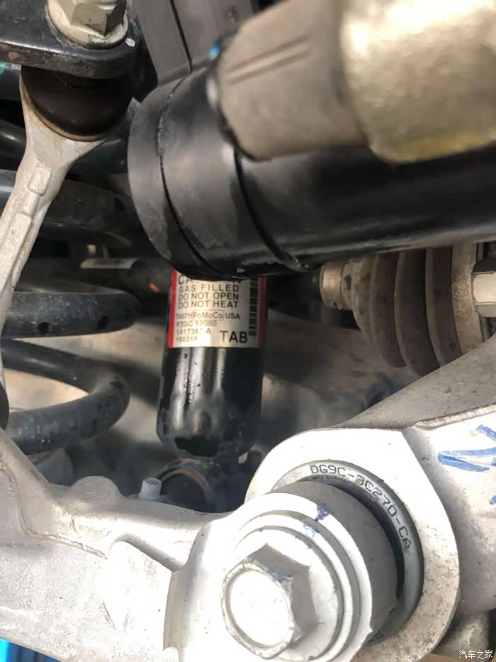

还是换的油管,分动箱油封,左边,换的第二个后,还没漏
没漏

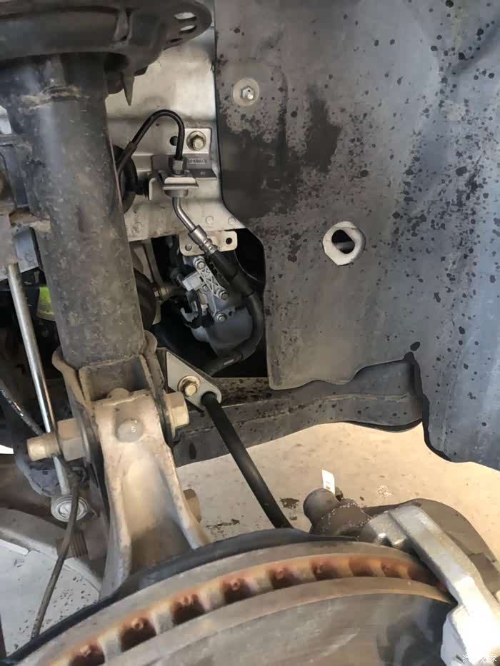

后轮油管
后轮油管
油管
油管
15款的车,进口的东西还是不少,其实,油封什么的,避震什么的都是美国进口的,质量也都不怎么样,福特的品控就这样,老美换车换的都挺频繁,谁叫人家车便宜呢!
