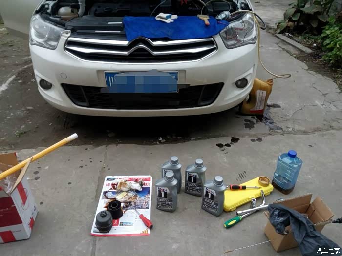

配件及及工具如下:

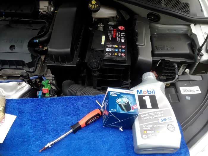

  机油:美孚1号全合成5W-30  金额:300多元
  机滤:博士         金额:和空滤配套50元

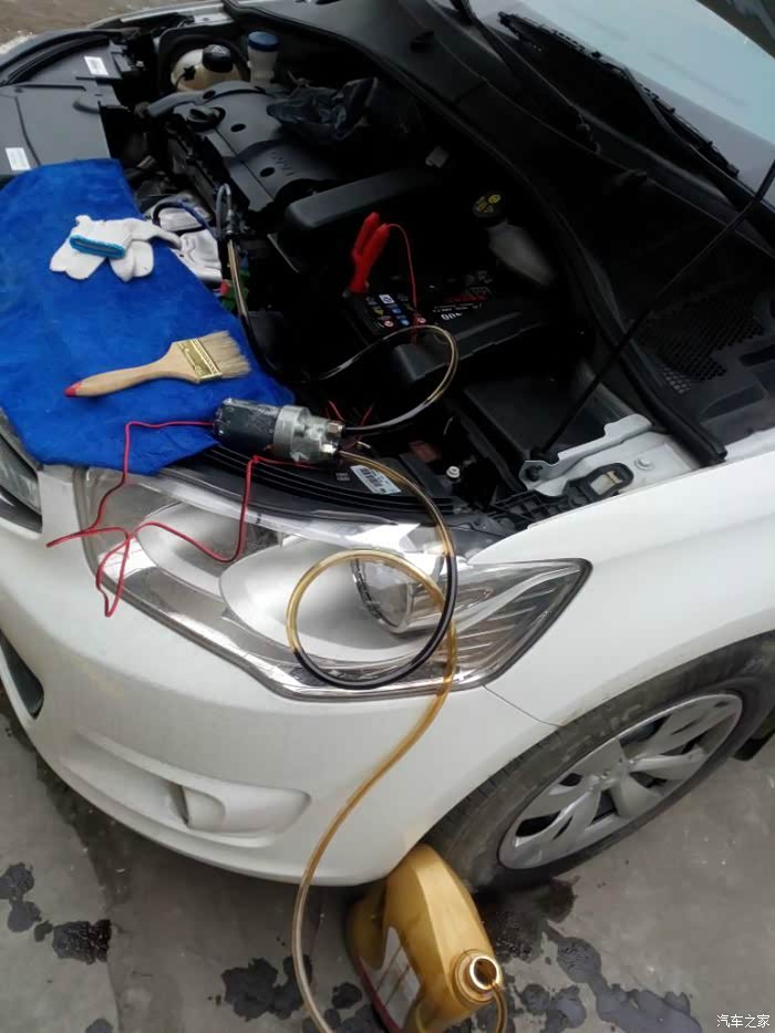

  抽油泵:网购        金额:200元

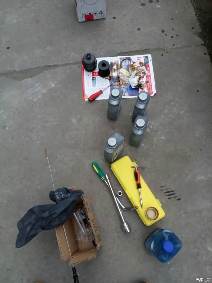

  机滤扳手:27mm套筒+10寸加长竿+扳手(见图)  价格不清楚了  可自配
工具和机油
螺丝刀T系列的,拆发动机盖板用,这里用不上

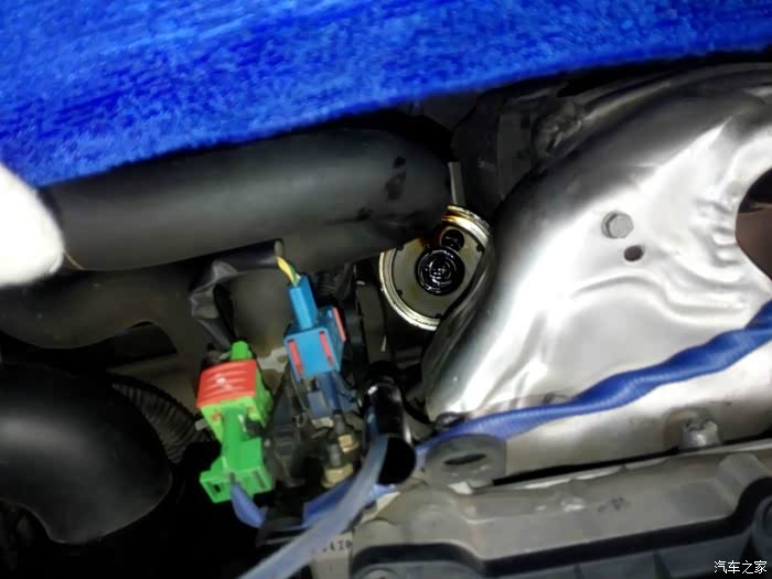

步骤:1.用27mm套筒+10寸加长竿+扳手拆开机滤,拆的时候记住紧度和方向。
拆开机滤后是这样子。
步骤:2.拉出机油尺,连接抽油泵管道及电源,抽油。
步骤:3.等待抽油完成,大概1分多钟完成。抽完过后再把机滤出的机油抽干净。
步骤:4.更换好新机滤(注意不要忘记在密封圈上抹上机油),加注新机油,多次加注,检查机油尺寸刻度在中间偏上就行。
