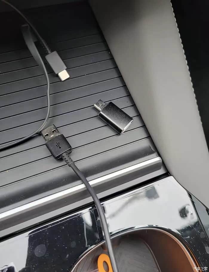

我的车子是一级车享不凡,由于一级车机没有车联网,导航听音乐非常不便,前两天想想试试carlife功能, 发现手机连不上车机的carlife,一直在尝试重新连接,我的手机是三星,用的数据线是原装c2c数据线。
一开始我以为是线的问题,后面我找来几条数据线包括原装的,都不行,我用我家人的手机就能连上。虽然carlife不怎么好用,但我只是想要一个能在车机显示的导航,要求不高,carlife也基本能解决我的需求。
之前买了几个carlife盒子用来无线连接手机,但换了几个都不稳定,会断联,所以都退货了,其中有个有赠送了c转u***的接头,退货的时候漏把这个寄回去了,一直放车上。

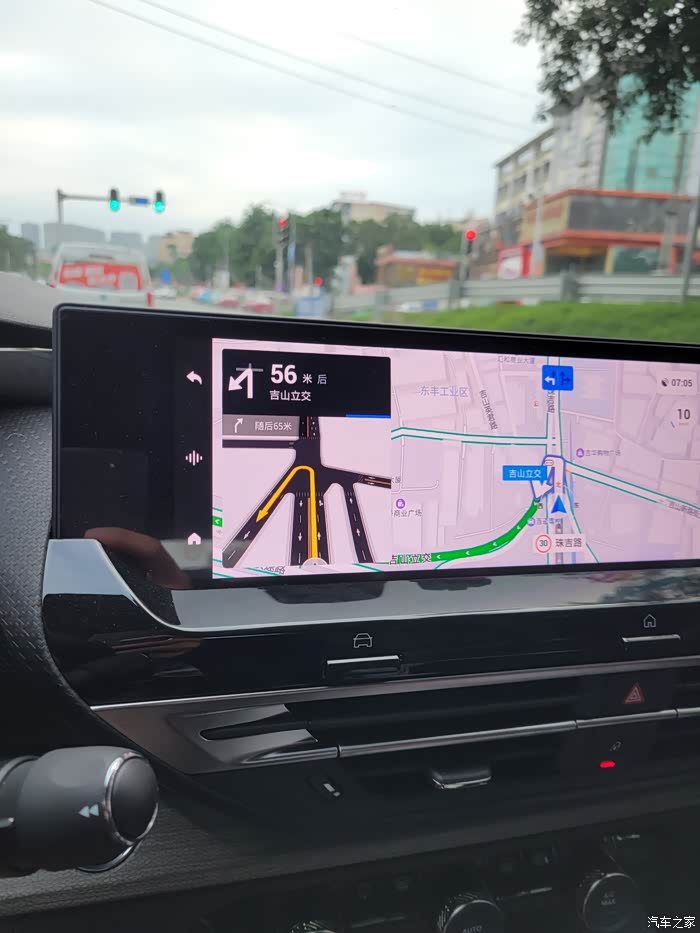

然后实在没c口数据线了,就拿一条普通数据线接上转接头插上试试,奇迹发生啦,接上手机,竟然连接成功没有断联,这下我得挠脑瓜了,究竟手机问题,还是数据线问题。今天也算把这个问题解决,希望我这个方法能帮到大家,大家有遇到这种情况可以试试。
对了我的车技版本是21年10月份那个版本。
