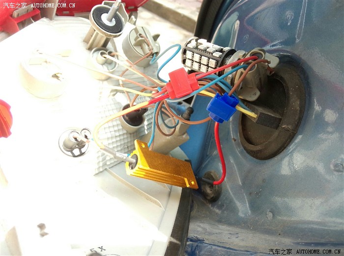

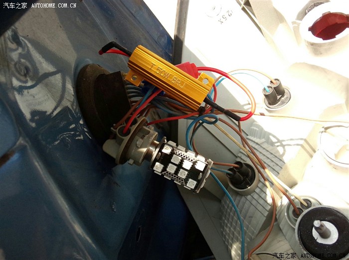

12款刹车灯改LED成功消除仪表报警
首先,购买双丝高低斜脚(型号12594)的LED灯,我买的40灯珠,每只20元左右,白色红色均可,感觉白色更亮一些。
然后,购买解码电阻,选择8欧,25W以上,50W更好。
最后,将解码电阻与刹车灯的红线/棕线并联。
这种LED灯有个不好的地方,就是高亮与低亮状态区分不明显,就是说,开了示宽灯后,再踩刹车,灯亮度变化不明显,后车有可能不会意识到,好在有高位刹车灯,暂时就这样吧,以后再寻找更合适的LED灯泡。
