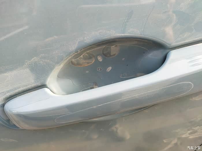

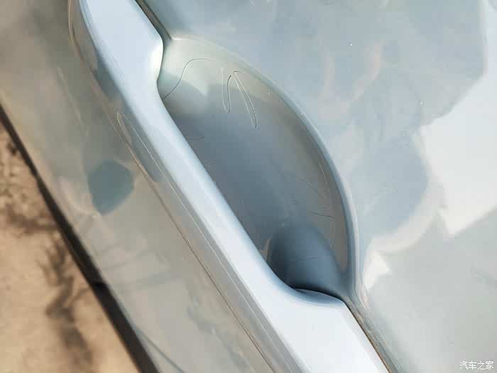

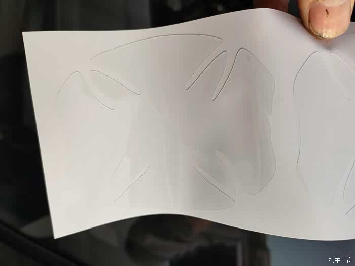

门碗贴
前面买的,这种 怎么贴都贴不好,中间哪里总有气泡出不去
新买的这种,应该好贴一些
这种贴上就不容易有气泡,有气泡的话也容易消除,贴的时候把手哪里喷水,膜上喷水。

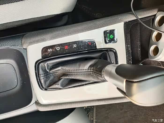

档把这里贴了一个膜,这个膜是软的那种,没贴好。边缘翘起来了

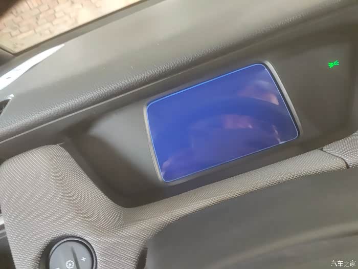

仪表膜,是钢化的 ,比较好贴,跟贴手机膜一样,不过尺寸稍微小那么半毫米,看右边和上面缝隙。

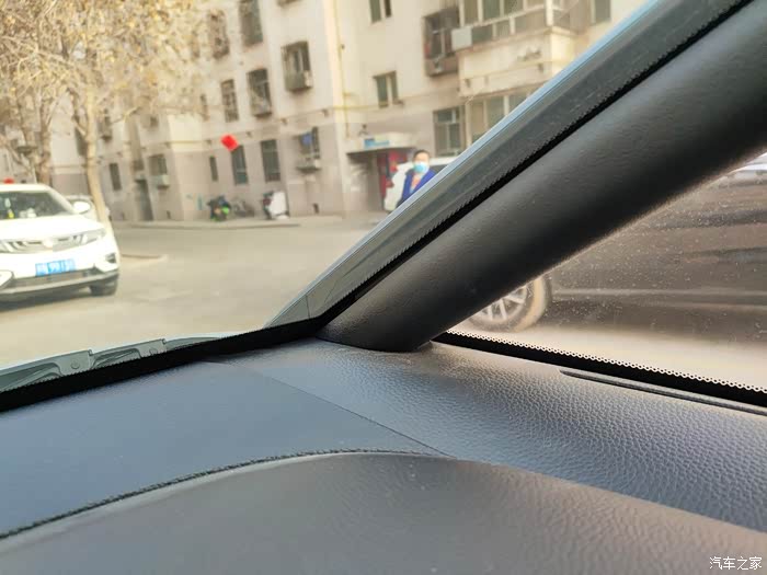

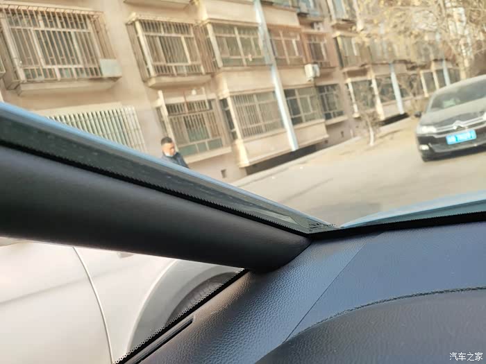

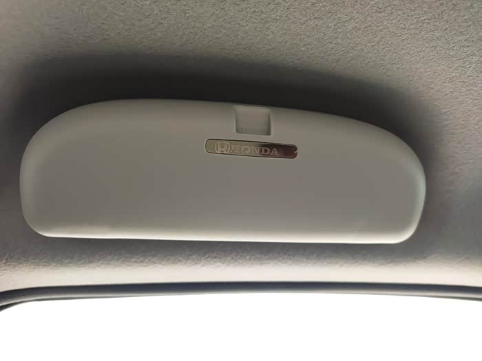

眼镜盒,突然发现两边A柱内饰板缝隙也不成比例
淘宝上买的眼睛盒,替换主驾上方拉手,很简单,里面没有固定螺丝,等于是一个膨胀卡口固定的,怪不得拉起来比较松动。好处就是容易更换,坏处就是没那么稳固
右侧A柱内,照片看不清楚,在最下侧,做主驾能清楚的看到里面的铁皮,感觉是没合到位,做到副驾用手按也按不进去,一按工作台跟着联动
左边正常,缝隙很小

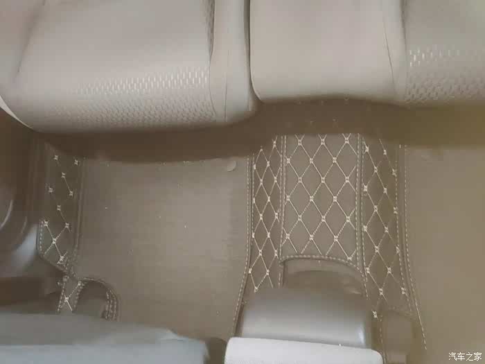

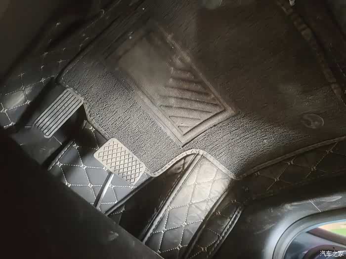

4S送的脚垫子不带上面的丝圈垫,这是淘宝上200多买的一套,感觉质量也不行。
这是后排,不仔细看还过得去,仔细看再摸一下材质,确实不行,想要服帖一些的还得定制软包,材料中等的800块,今天问了下

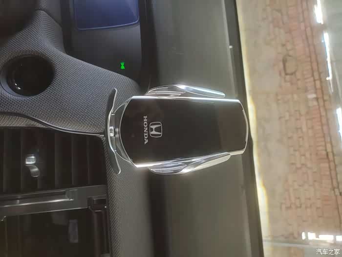

这个照片手机上传成歪的了,这个手机支架,带无线充电功能的,买回来那个充电头子就是坏的,接触不良,专车专用,不用卡空调出风口,粘在工作台上的,感觉不是那么好,大点的手机放上面感觉不协调,无线充电速度应该也不块。不能横转,有准备买的可以做个参考,

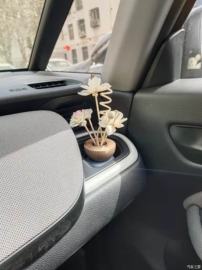

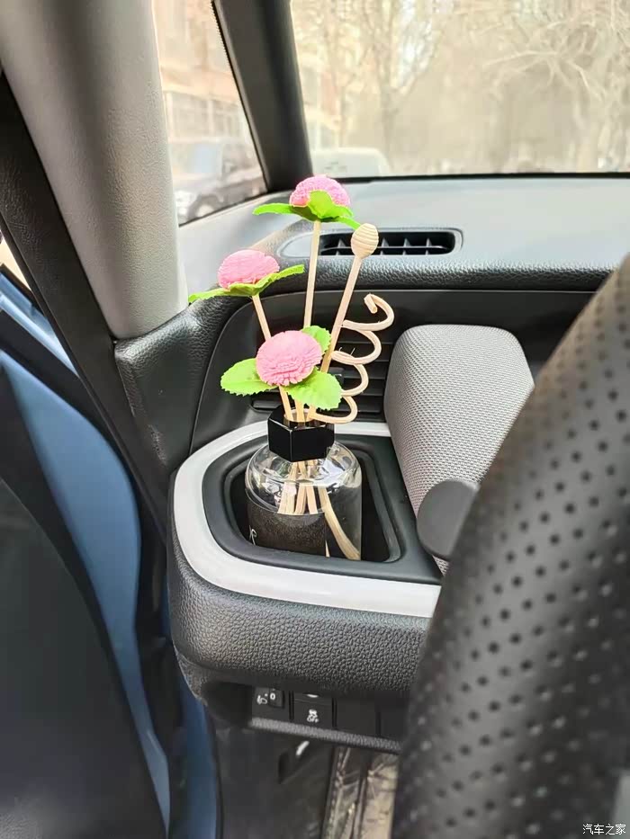

香水瓶,放在出风口水杯架刚好
这个也是,香味一般,用完准备放点薰衣草的,那个味道比较好闻

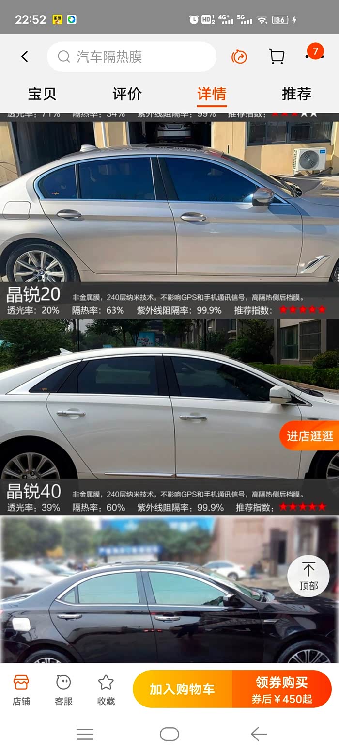

准备贴3M的晶锐70-40   前档70 侧后40    我们这边实体店贴一下要近5000块 ,网上买的便宜一半
这是正品和仿品对比,原来买车贴膜都是500-800的,这次贴个好点的看下区别大不大。新疆日照时间长,贴个好膜还是很有必要的。

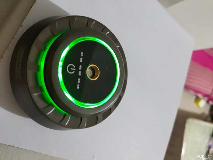

这个香薰机也是提前买的,感觉车上没地方放,放倒底座宽,杯架放不进去,放工作台上面,还需要用胶粘,并且这种东西放工作台有安全隐患,还有就是,这个香味太浓了,现在拿到房子放的呢,想要买这个的同学可以放弃了。

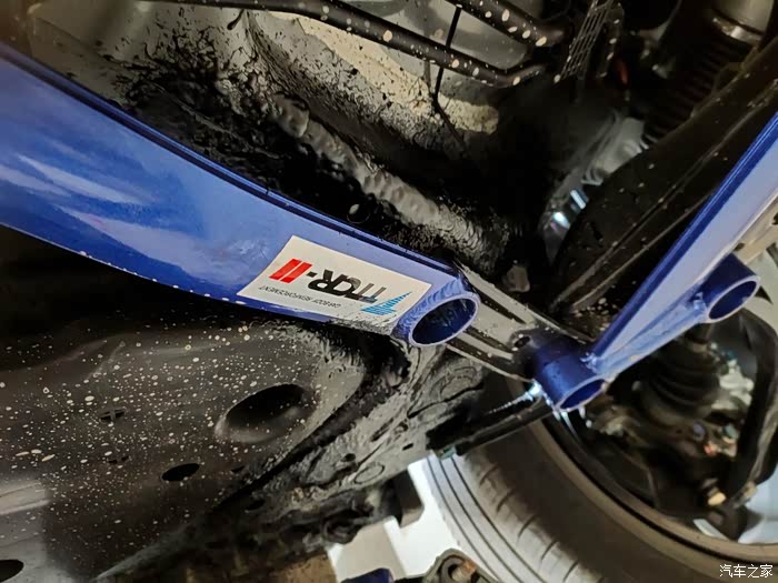

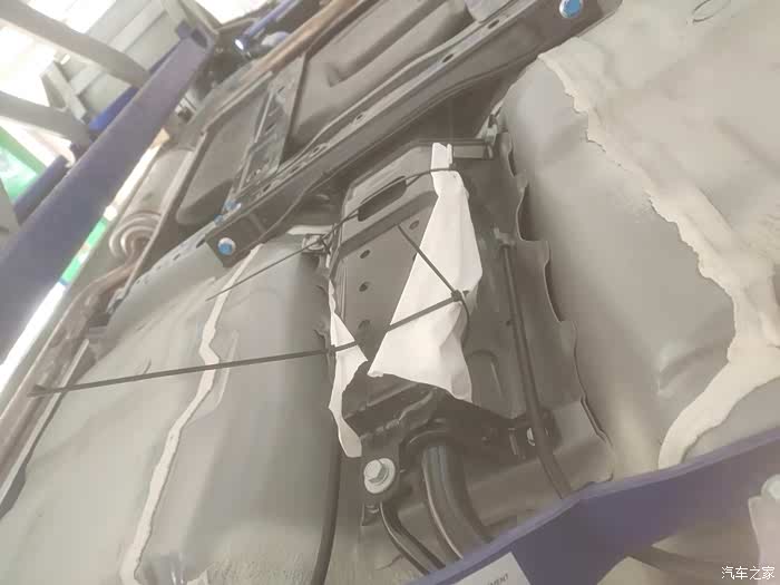

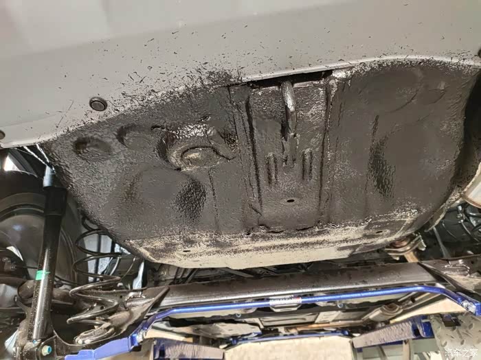

自己动手喷底盘装甲
没喷之前,用抹布大概擦了一下
这些拐弯的地方原车喷的有灰色装甲,不过都是一坨一坨的,便便一样

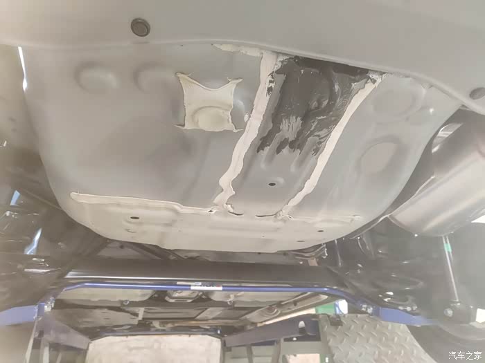

这个最下面正中有灰色的装甲,四边和侧面没有

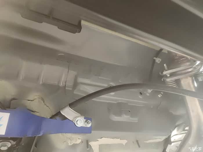

后备胎槽正中下方有灰色原车装甲,周围一圈无

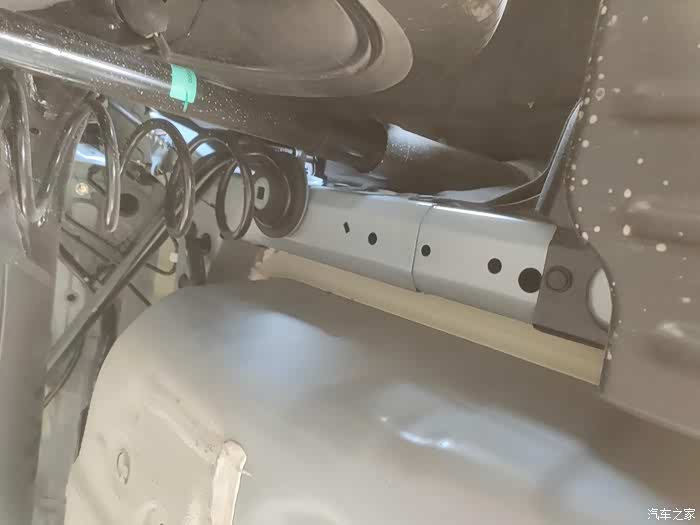

这个是纵梁,可以看到备胎槽正下方的灰色原车装甲,侧面无装甲
一小块无装甲

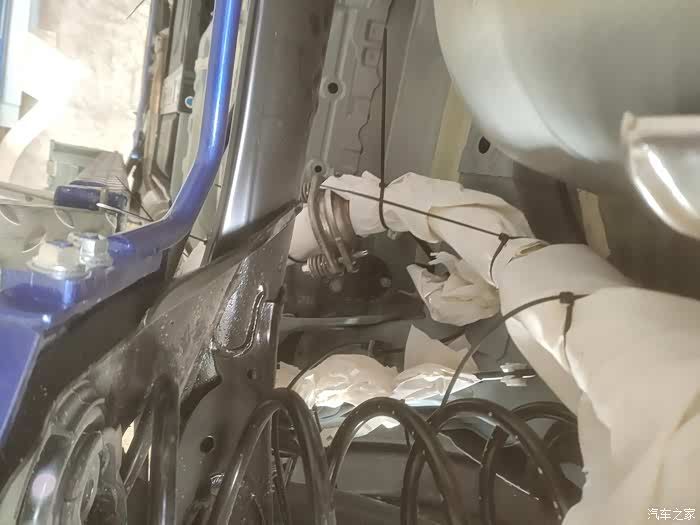

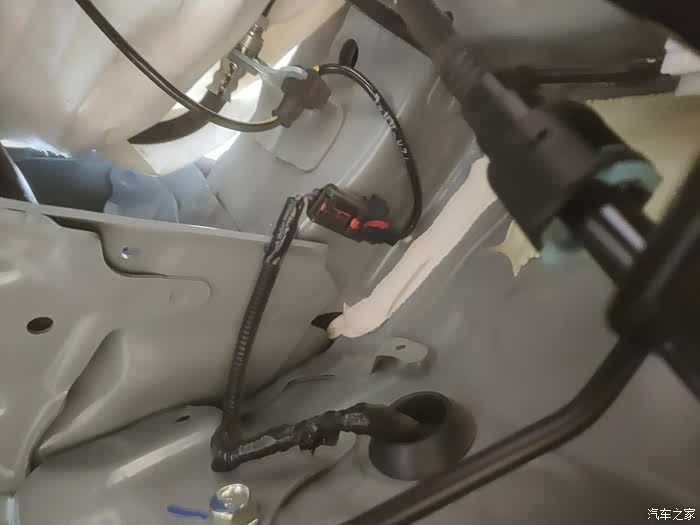

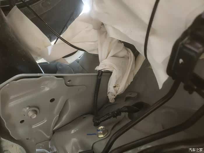

没喷之前 把管子,电线包一下, 这包的是油路管子,主要包的接头,
这是包的排气管子

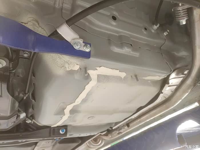

这是后排中间左右脚下面位置,原车已经喷了灰色的装甲,两边没有喷
这包的都是接线插头

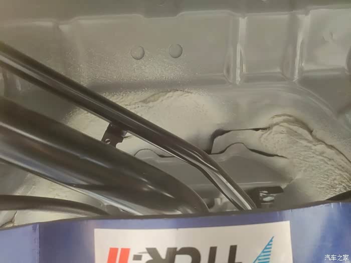

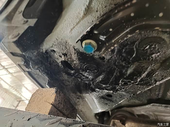

这个是后备箱的备胎槽,原车地下中间喷了灰色的装甲,自己喷了一遍黑色的,买的时候要的灰色,发货过来是黑色的

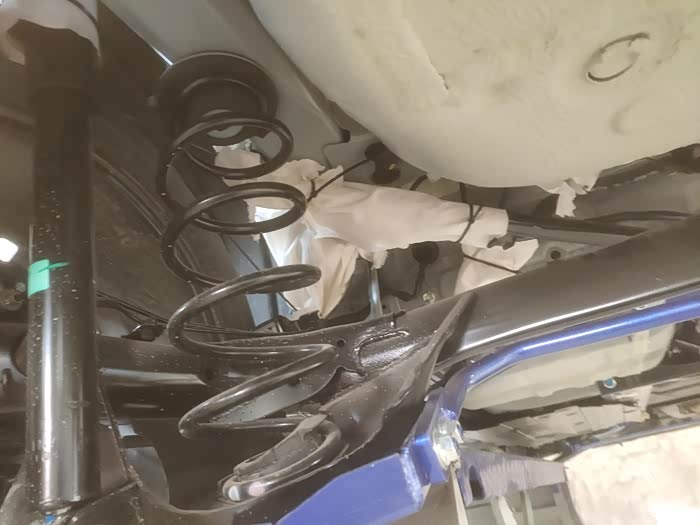

靠近后减震器,上方车纵梁喷了点,不太好喷,那个罐子太大喷头太短,

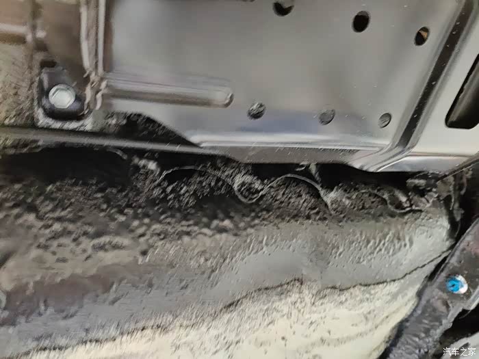

后排两个脚踩得下凹喷了些,有不好喷,有点挡

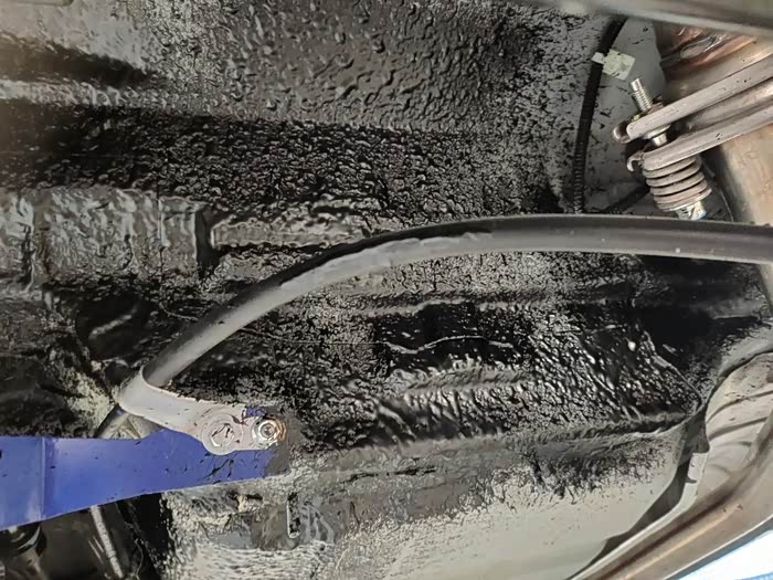

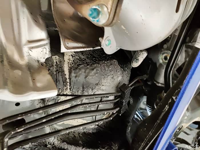

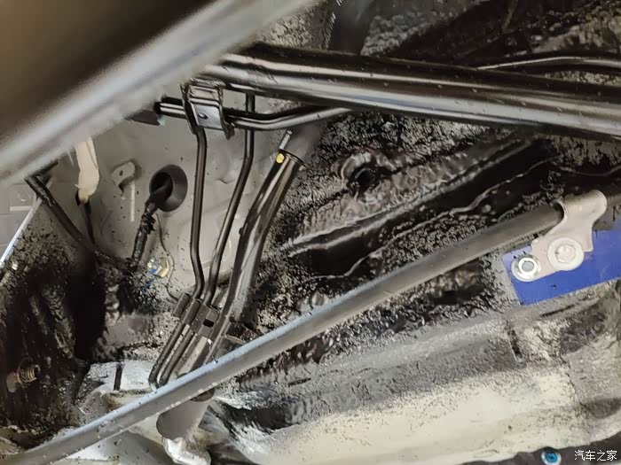

这边有刹车油管,碳罐管,随便喷了下,
靠近主驾这边,地下有原装的塑料下护板,里面也许是油箱巴,
这个横梁喷了点,横梁两边原车有灰色的装甲
这个加强件上方喷了点,
这边也是

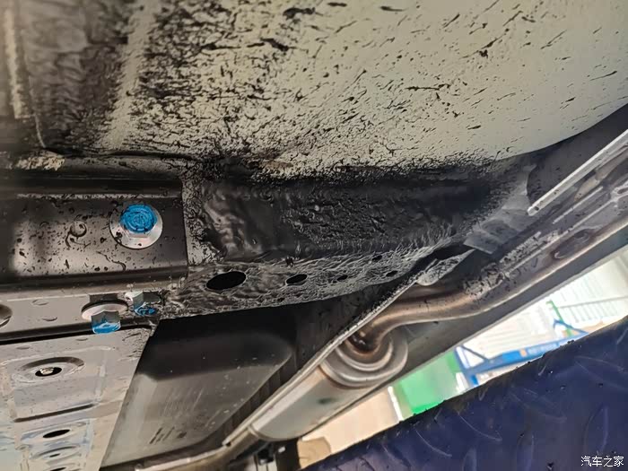

排气管前段,靠近三元催化位置

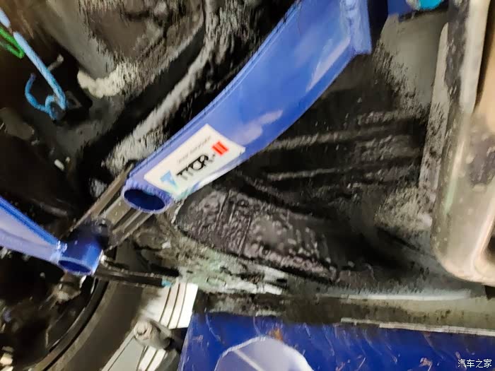

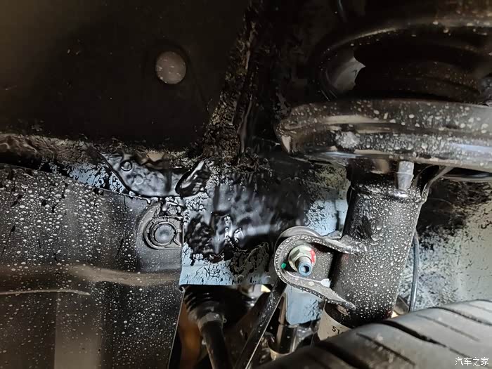

这里是前轮后方,原车有喷涂灰色的装甲,我又在后面补了点,感觉没撒用,

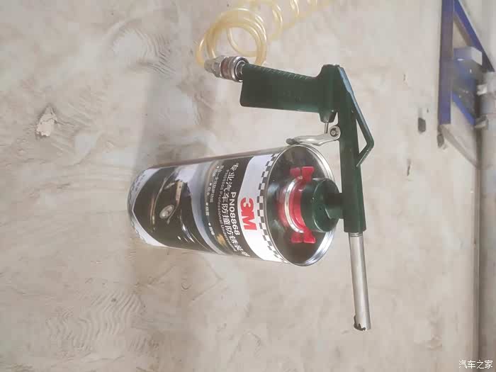

就这罐子,1罐子2公斤,一罐子都没用完,
这是前轮减震器中间那一块,前轮原车有隔音棉,轮毂后面原车喷有灰色装甲。最后总结一下,原车需要喷装甲的地方基本都喷了,不需要喷的地方应该也影响不大,还有就是,这个装甲是真的不好喷,喷出来不是那种均匀的,还有一点就是,新疆这个地方雨水少,空气干燥,装甲属实不用喷,沿海地区雨水多,潮湿的地方,喷之前先看下底盘情况,然后再决定喷不喷巴。买了5罐,还剩余4罐。底盘装甲我觉得比较适用越野车
