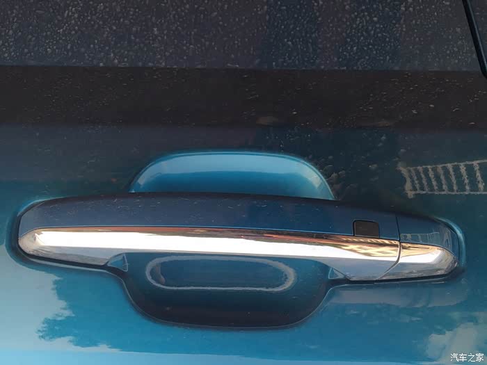

平时的话,可以按小黑扭无钥匙进入无钥匙启动啦

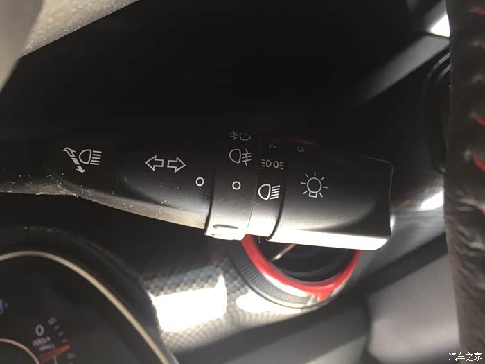

原谅我拍的图他自己翻转了我还转不过来,将就看一下吧,现在开始讲大灯,最烦开远光的所以详细讲一下,最外面拨一共三档,分别是日间行车灯,示廓灯,和大灯,日间行车是关不掉的。中间是前雾灯和后雾灯,后雾灯会弹回来,拨一下看见仪表亮了代表打开,再拨一下代表关闭,远光灯是整个拨杆往前推,仪表显示蓝色的那个标志就是远光,远光闪是往后拨,拨一下闪一下。

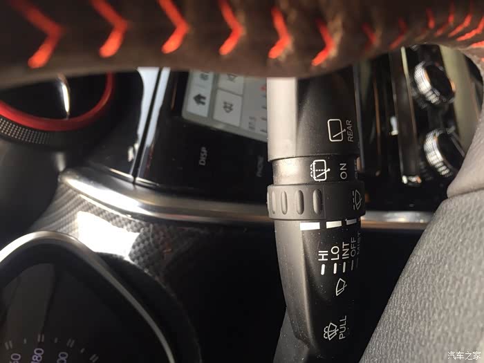

这一面是雨刮,最外是后雨刮,转一下是打开转回来是关闭,反方向转是喷水加雨刮运行。中间是调节一个雨刮的快慢的,仅限调节雨刮第二档,雨刮拨杆我下拉一下雨刮动一下,往上推一共三档,推一下是到能调节那个档两下是中速,三下是快速。雨刮往自己方向拉是喷水加运行雨刮,如果这个时候大灯开着大灯自动清洗也会喷水。还有一个小窍门,在停车熄火的时候雨刮拿不起来对吧,防止冻住可以往下拉一下雨刮,雨刮就自动起来了,这个时候就可以拉起来了。

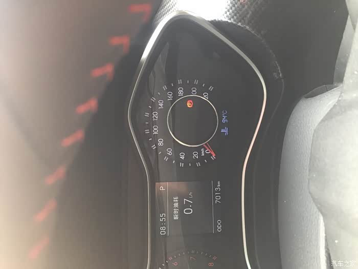

仪表的照片也自动翻转了,将就看一下吧
这个是按了enter后的界面用右面的上下箭头翻页,但是必须停车时才能开

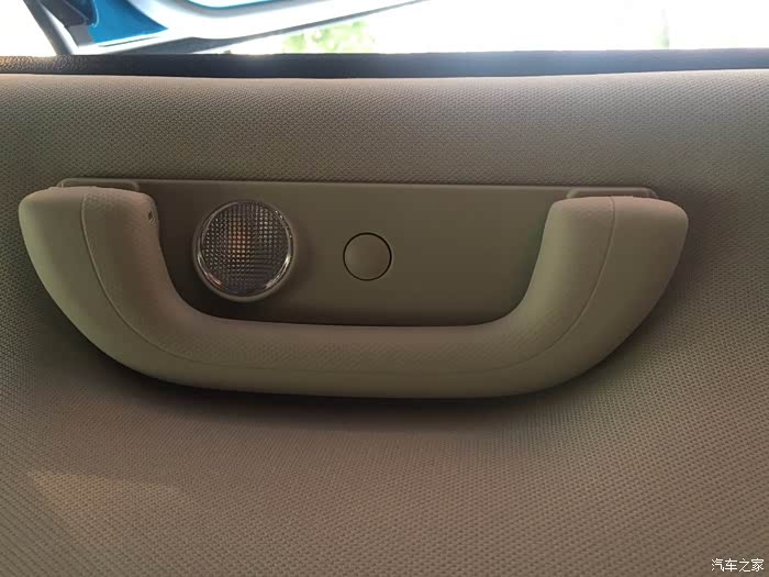

后排扶手的阅读灯以及开关

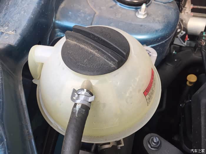

水箱,经常再熄火后关注下,如果水箱水位不够,发动机温度会升高,看如果有水温报警就要及时看水箱了,临时救急可以灌入矿泉水或者纯净水,平时要用防冻液,灌了矿泉水后要及时去4s店更换防冻液,不然大冬天很容易冻住。时刻注意水箱上有mix和max的标志,代表水位线最大和最小

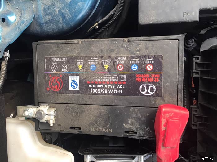

电瓶,很多电子故障的紧急处理可以断开电瓶来解决,搭电瓶的时候红色那个是正极不要搭错

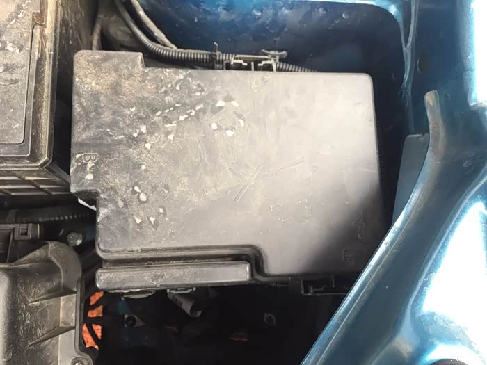

保险丝盒,打开里面都是保险丝,盖子上有个拔保险丝的小夹子,盖子背面参照位置都标明了什么的保险丝,车子有问题了可以先检查保险丝是不是断了。
