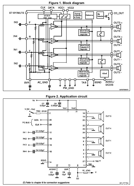

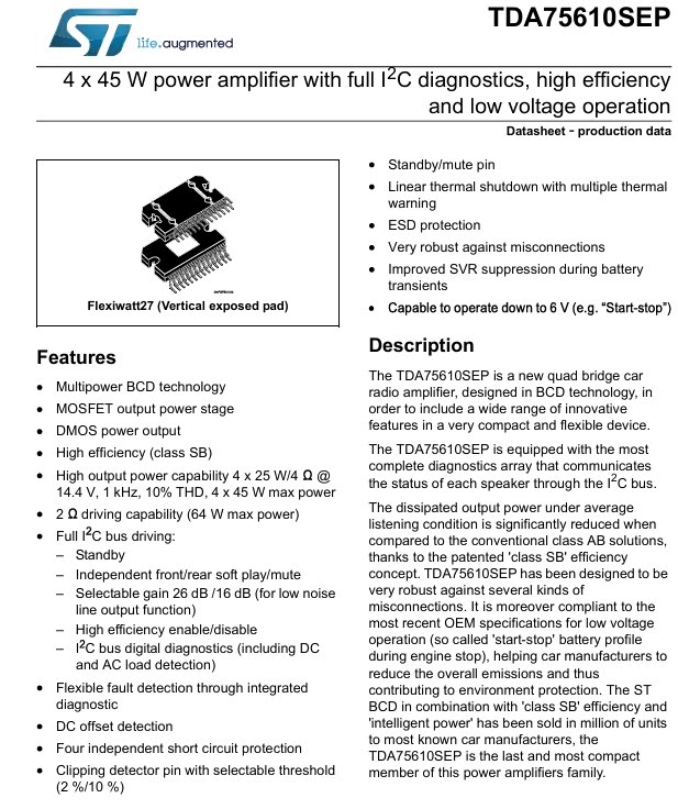

最近聊起北斗主机,车友拆开,查出是TDA75610
这款也是意法的厚膜功放,是比较新的模拟功放
凭我自己的经验,声音应该比IVI的数字功放要好
kan
kan
看参数还是不错的,结构如下
根据这个参数,这个功放的推力大于J.B.L功放,那个每声道才28w
所以说功率已经足够了
