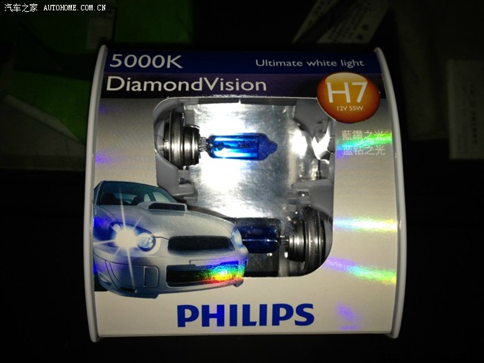

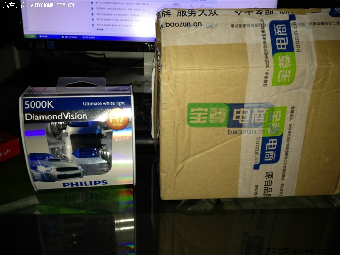

早上的时候快递打电话来货到了,激动,立马取了回来。在这里想提下飞利浦的灯泡,X宝上的价格相差的太离谱了,有卖100出头的,有卖200出头的。。。鉴于灯泡的重要性,在飞利浦的旗舰店花了200出头入手的。

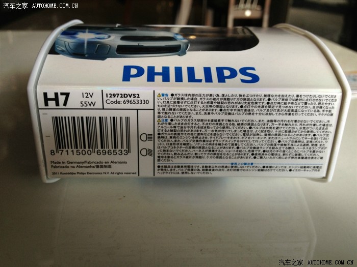

包装盒的正面
包装盒侧面
包装盒背面
包装盒另一面
包装盒的底部。那个条形码用手机的扫描软件查过,能查出信息。看到条形码下面的字了吗?德国制造
包装盒里的灯泡。。

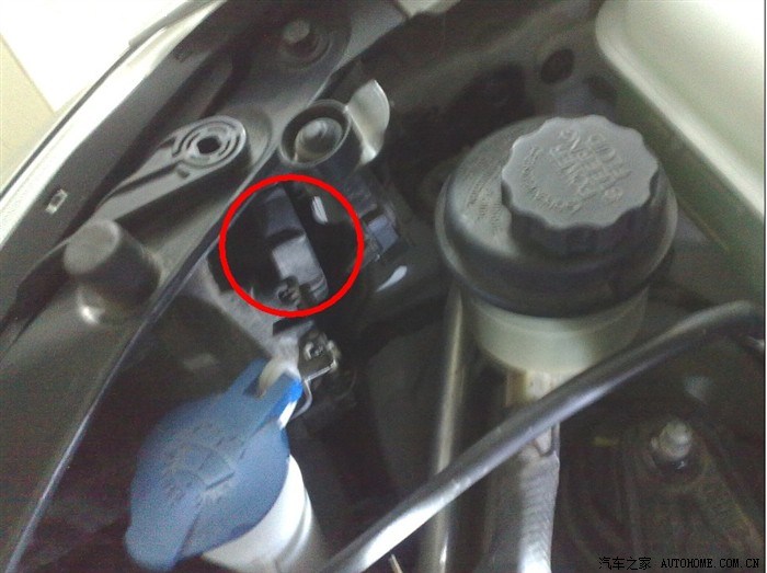

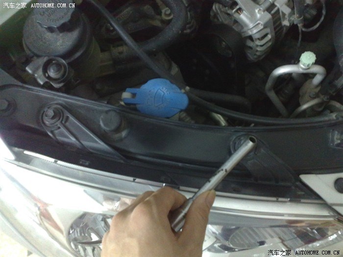

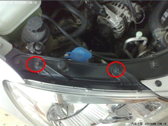

开始拆灯了,拆灯过程的图片是借用徐徐徐的,他的这个办法很简单,我之前没想到这么简单,走弯路了。拆下红色圆圈里的两个螺丝,用10MM的套筒工具就可以。
10MM的套筒工具

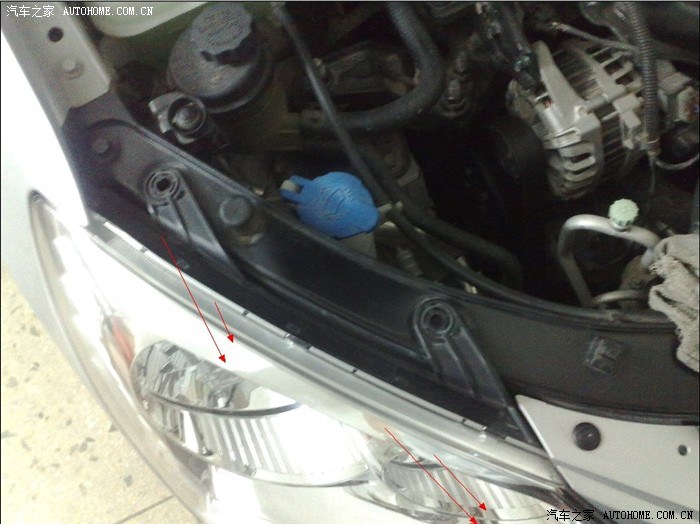

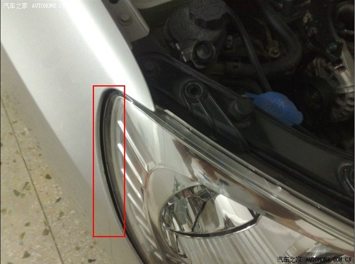

螺丝拆掉以后把大灯总成按照箭头指的方向推
直到拉不动 大灯与翼子板 有条缝隙了即可
这是大灯对应后面的防尘盖,旋转开

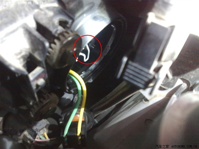

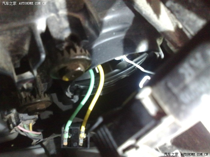

拔掉电源插头以后,在红圈内有一个卡扣,向下向里一按就开了
然后就能直接把灯泡取出来了。。。

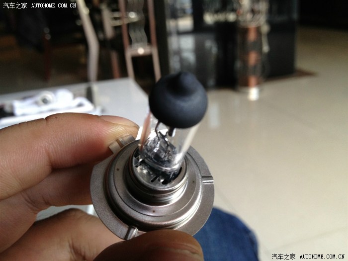

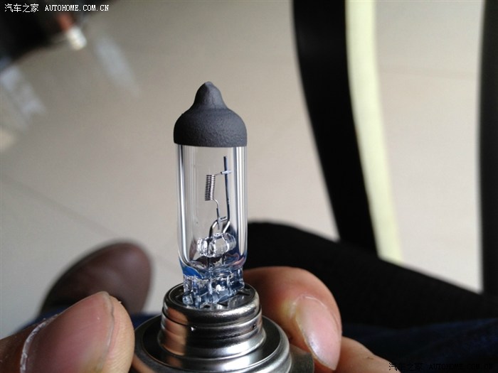

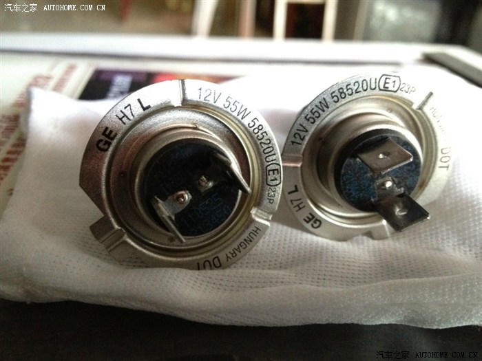

给原车灯泡来几个特写。
看着做工也不错的,就是太黄了,不过黄也有黄的好处,色温低,穿透力好。
哥俩好。。呵呵。。。可以看到底座上的字吧,上面写的很清楚,是55W的H7灯泡,近光灯也是一样的。大家能看出来这是飞利浦的还是欧司朗的灯泡吗?我怎么没找到呢。

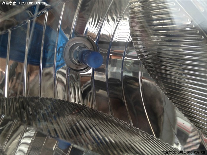

然后反程序安装就可以了。要注意的是,卖灯泡的老板给我很强调说,不要用手碰灯泡的玻璃部分,如果碰到,手上的油迹等会附着到玻璃表面,灯泡发热以后会导致融化,减少灯泡的使用寿命。给我装灯的师傅就碰到了,害我买了点酒精回来自己擦了一遍。

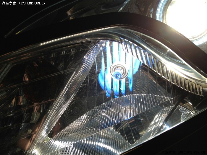

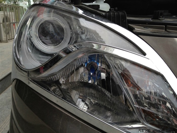

近处的特写,飞利浦的这款蓝钻之光玻璃球体的表面是蓝色的,这也是为什么能发出白光的原因吧。

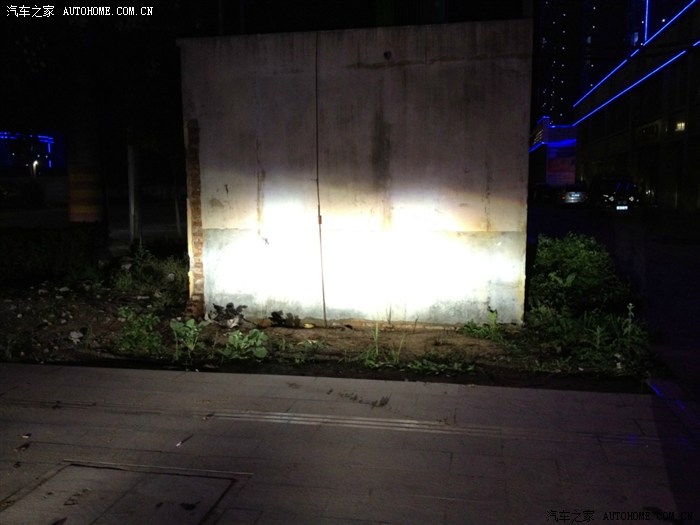

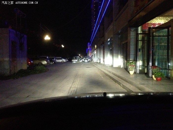

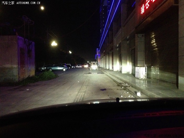

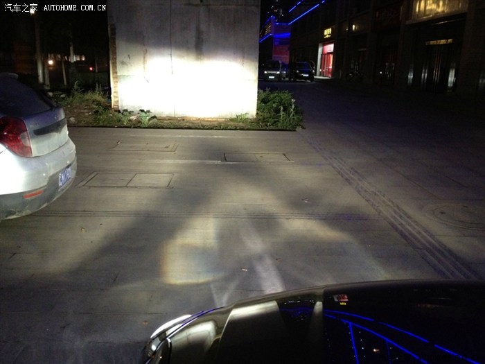

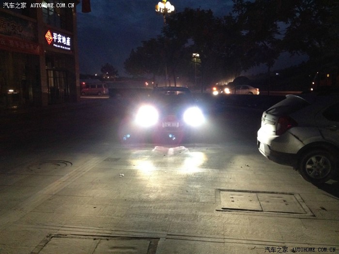

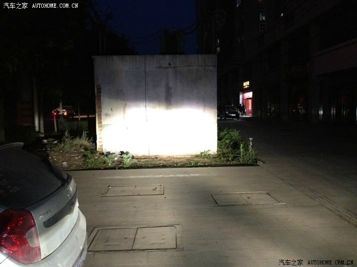

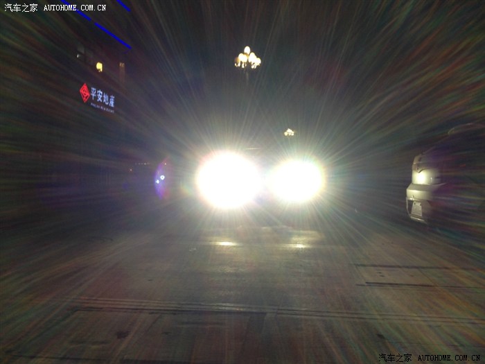

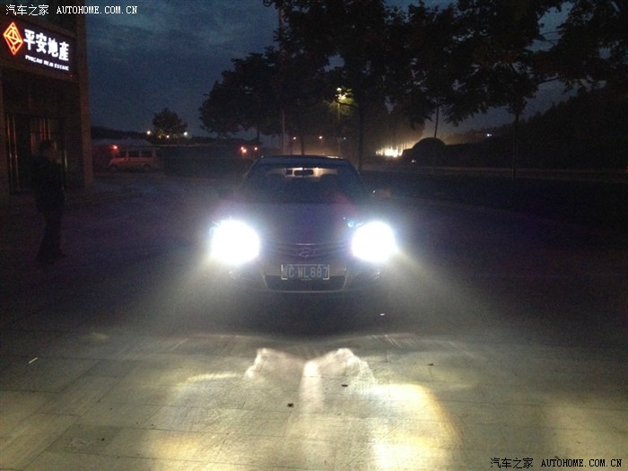

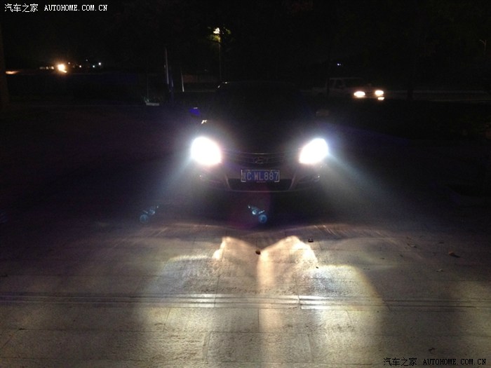

下面开始上对比图。(都是在近光已改氙气灯的条件下)
这是换了飞利浦蓝钻之光远光灯的效果。
这是原车卤素远光灯的效果。
这是换了飞利浦蓝钻之光远光灯的效果。
这是原车卤素远光灯的效果。
这是换了飞利浦蓝钻之光远光灯的效果。
这是原车卤素远光灯的效果。
这是换了飞利浦蓝钻之光远光灯的效果。
这是原车卤素远光灯的效果。
这是换了飞利浦蓝钻之光远光灯的效果。
这是原车卤素远光灯的效果。
这是换了飞利浦蓝钻之光远光灯的效果。
这是原车卤素远光灯的效果。

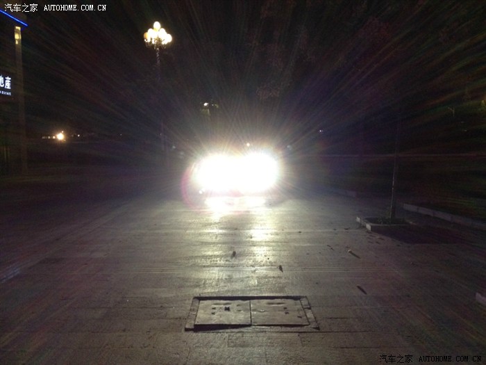

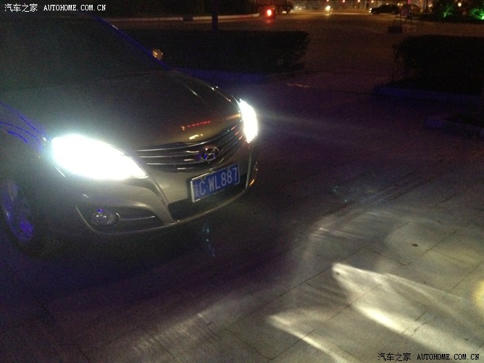

车身上的蓝条是因为楼上有蓝色的LED灯,印出来的。换上飞利浦的蓝钻之光以后明显变白了很多,效果很合我的胃口。

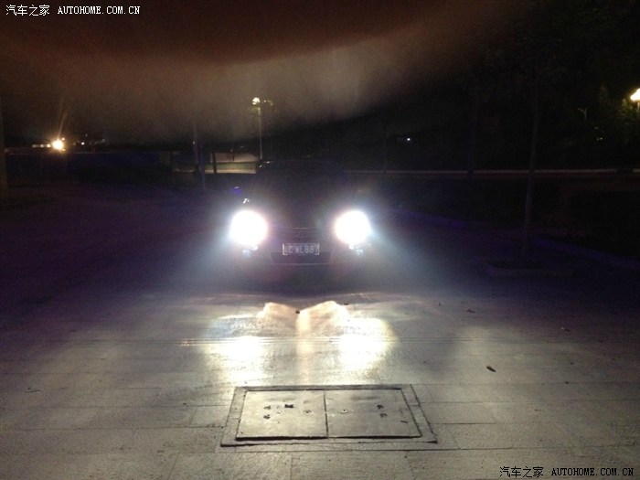

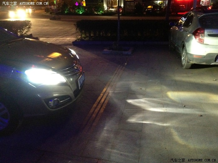

看光束。。。
看地上的光斑
正面再来一张。。。太合我胃口了。。正点!!!

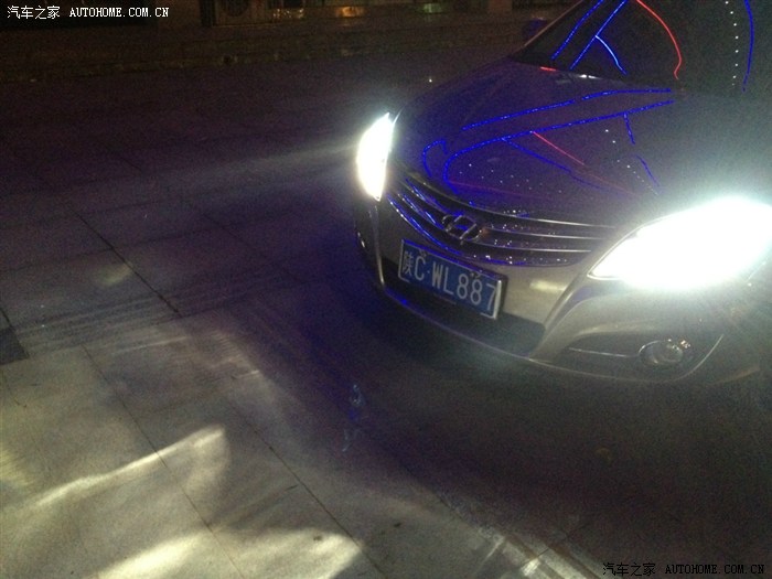

近处看飞利浦蓝钻之光的效果。

对于我来说,真的是太完美了。在上一篇帖子里,大家可以看到在我给近光灯改了氙气灯以后,搭配原车卤素远光灯以后的效果,照片上可能看的不是特别明显,但是我站在车子面前,原车露宿远光灯的黄光真的让我感觉是一大败笔。这次的改装非常非常满意!以上所有的图片在现场看是更加的有效果。
大家不要说我改这么亮干什么,近光的氙气灯说实话就是为了照路用,而且这两天在拍这些照片的时候,我也切身体验到了透镜的实际用途。在我站在车子面前拍照时,也就是身子是俯视灯光的时候,一点都不刺眼,但是当我把身子低到跟灯光一个水平面的时候,啊!!!我的眼啊,难受了半个多小时。。。
