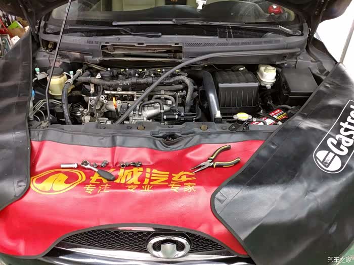

8-烧机油,每次加蓝壳,4000多公里,转弯转急点,车身倾斜后,仪表盘那里机油报警。我去,忍无可忍,继续忍,自己约的炮,含着泪也要打完。呵呵
,刚换了PCV阀门,不知道有没有用!?

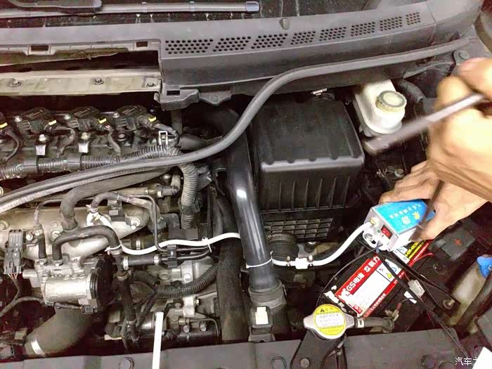

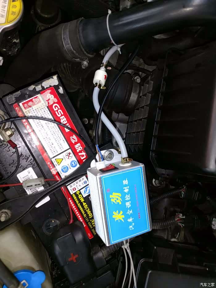

改了空调控制方式。这车还有一个很大的毛病,开空调的时候,压缩机启动声音异常的大,夏天开着空调,动力估计直接衰减到1.0。在坛子里逛了一下,发现有人用控制器,自动关空调。于是,某宝搜了一下,用了一段时间,还真不错。特别是开空调,车上带几个人的时候,踩油门超车,不用降档,感受很明显。但一个人开空调的时候,不是特别明显。之前开空调,带人,3000转换挡,依然感觉吃力。现在基本2500转换挡。能不能省油,不知道,总之,C50开空调后的体验,有提升。

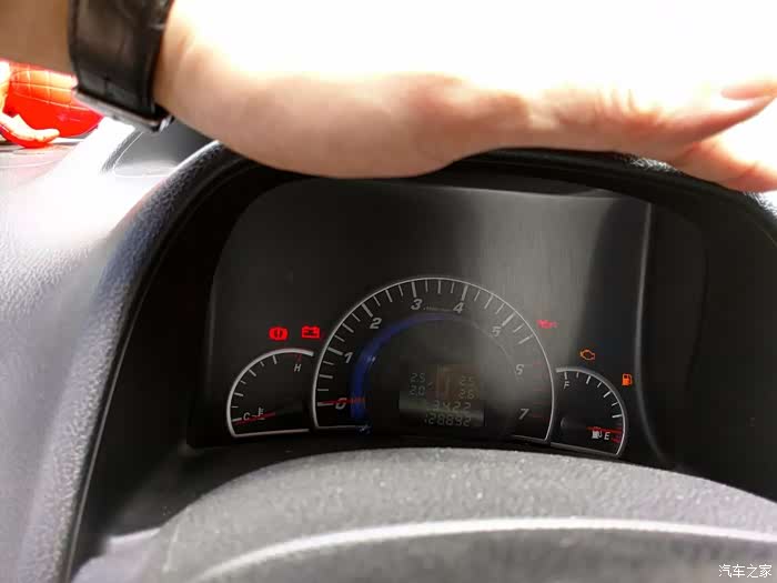

128892 公里,12.8万公里了。
