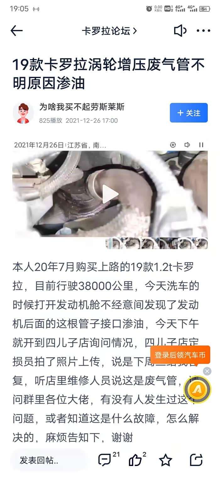

近期车友群里有19款卡罗拉1.2t车主反映发动机渗油问题,
见下图:
卡罗拉车主反映问题的帖子

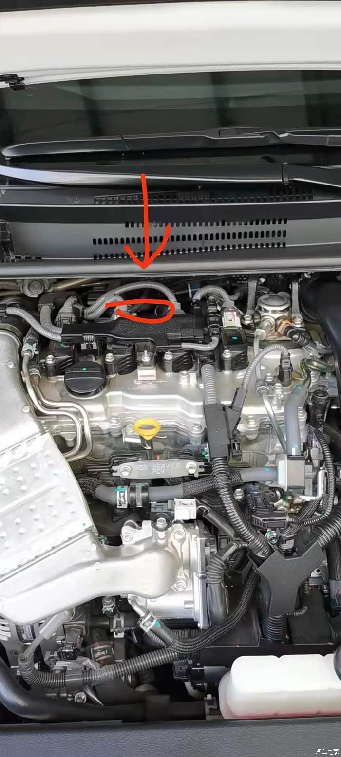

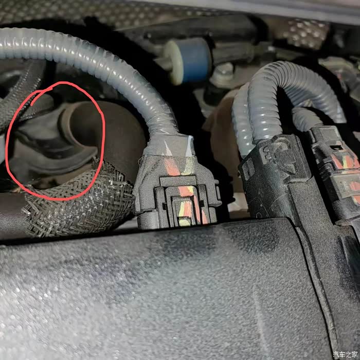

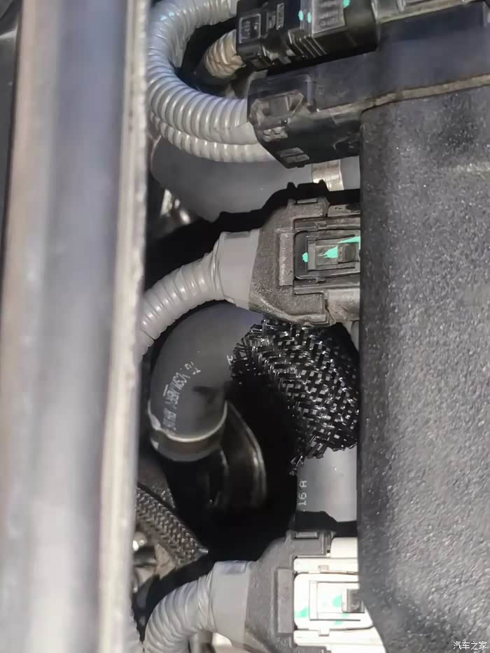

涡轮增压的位置在红圈的地方。
红色圈圈的地方渗漏

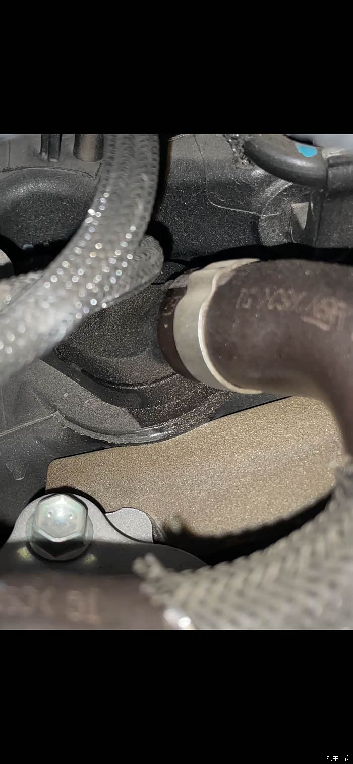

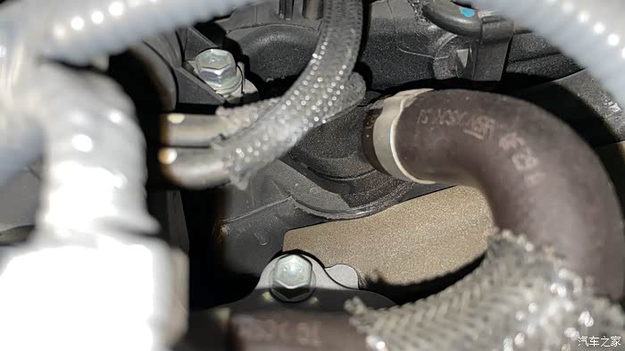

下图是本人自己车子的实拍图,也出现轻微渗漏:
本人的车出现轻微渗漏。
本人的车出现轻微渗漏。

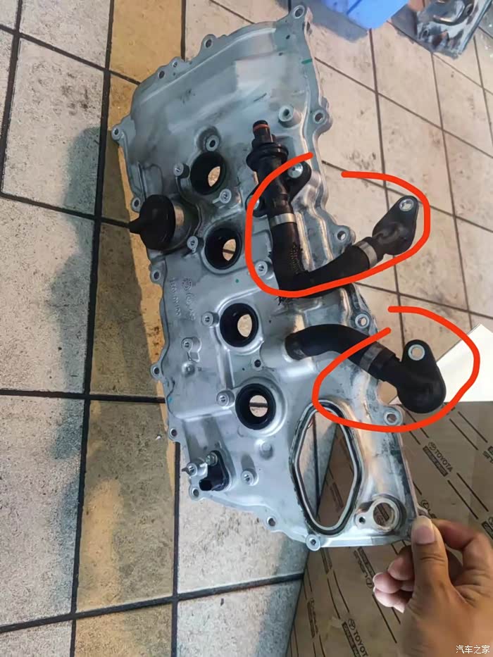

经当地4s鉴定,此为涡轮增压废气管渗油,可能是废气管连接处接口塑料件开裂导致!
见下图:
这个位置的塑料件出现开裂

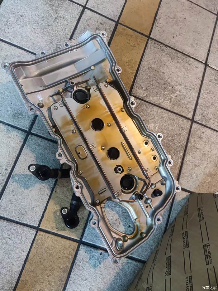

车友群里面有多位卡罗拉雷凌车主反映出现相同的问题,甚至已经有车主去4S店免费处理,但是处理过程比较麻烦要拆发动机更换排气管部件。见下图:
目前质保期内4S店免费处理,要拆开发动机。

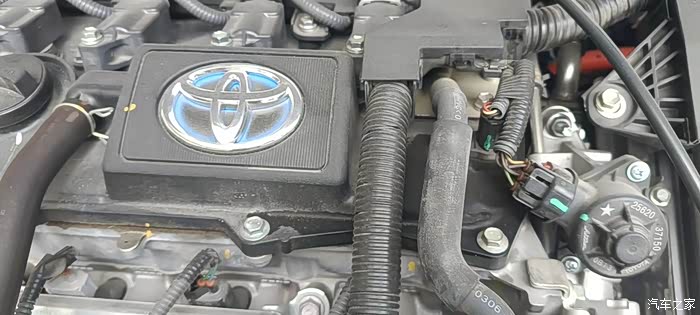

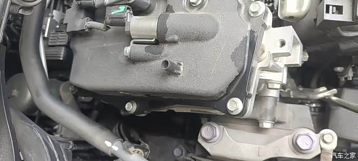

另外,有车主反应双擎车型也会出现漏油渗油的问题,见下图:
看来,渗油漏油问题极有可能并非单一车型出现,考虑到 丰田如今全面使用tnga架构,多个车型零部件通用,因此完全有理由怀疑是丰田的独家供应商所提供的零部件出现了品控问题。发这个帖的目的,是号召各位车主尽快自查发现隐患,也希望丰田重视这个问题并尽快召回处理断绝后患。
