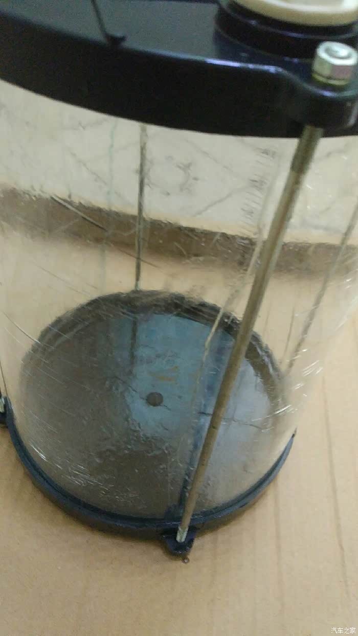

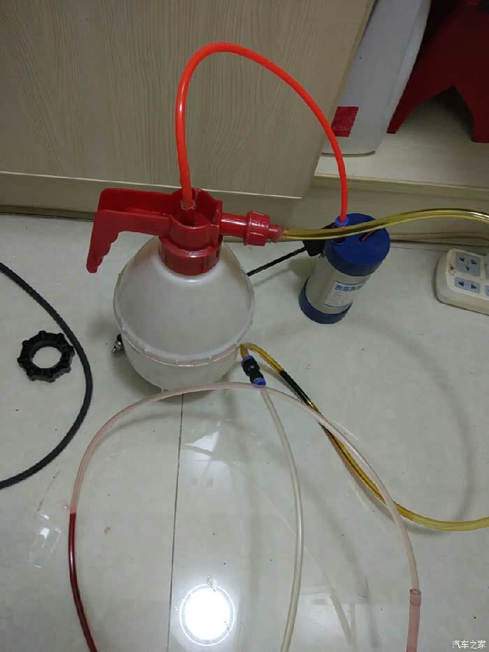

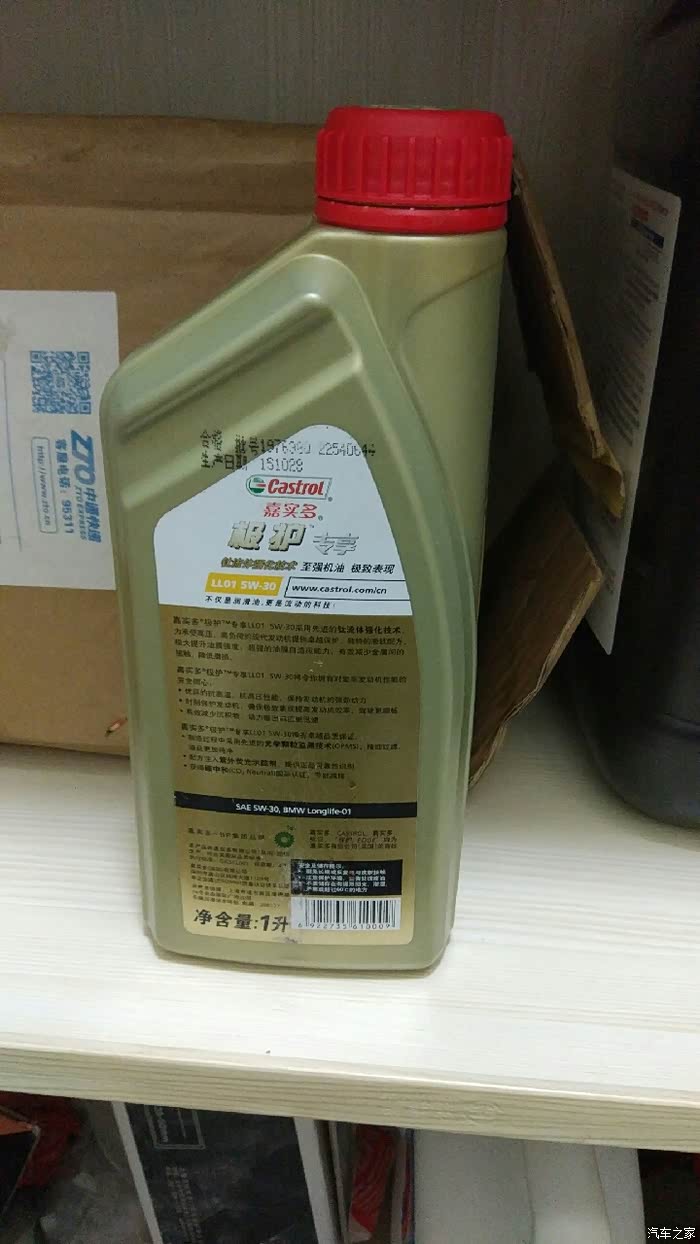

油罐吸爆了,用喷水壶改的,除了能抽油,往里边打气还能加油了,比原装的还好用

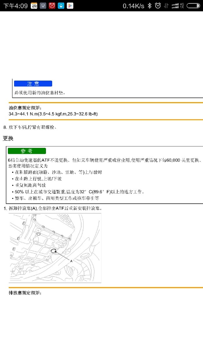

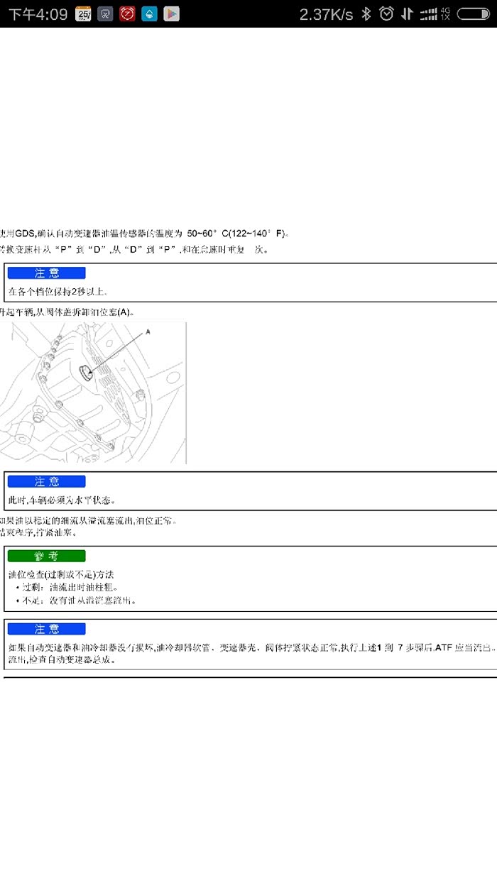

放完变速箱油后,用新油冲洗排出的有,不太黑了,

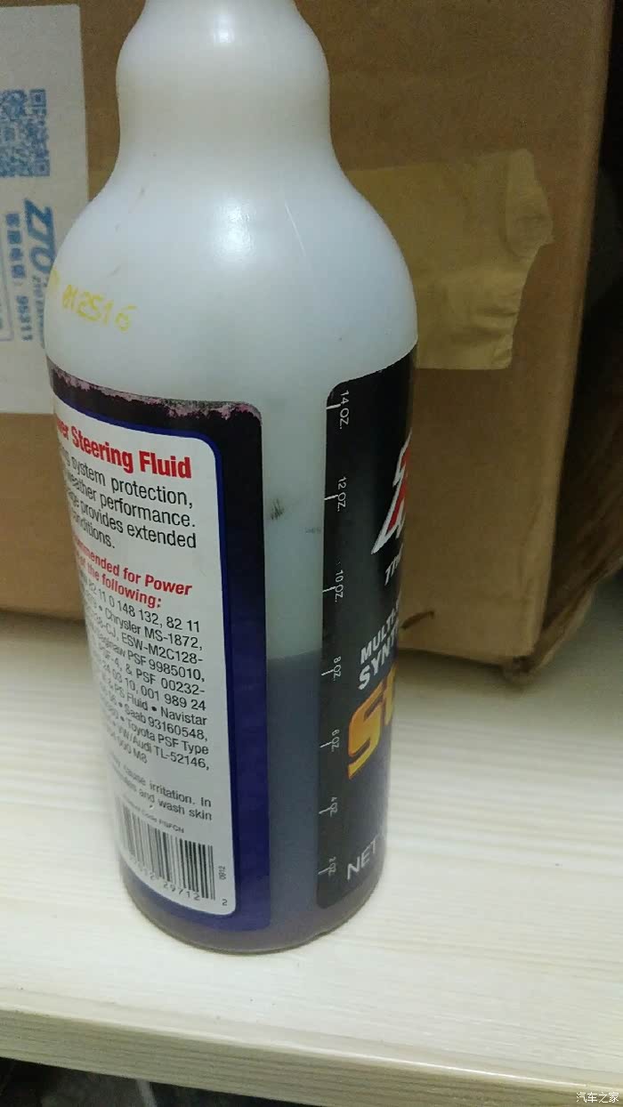

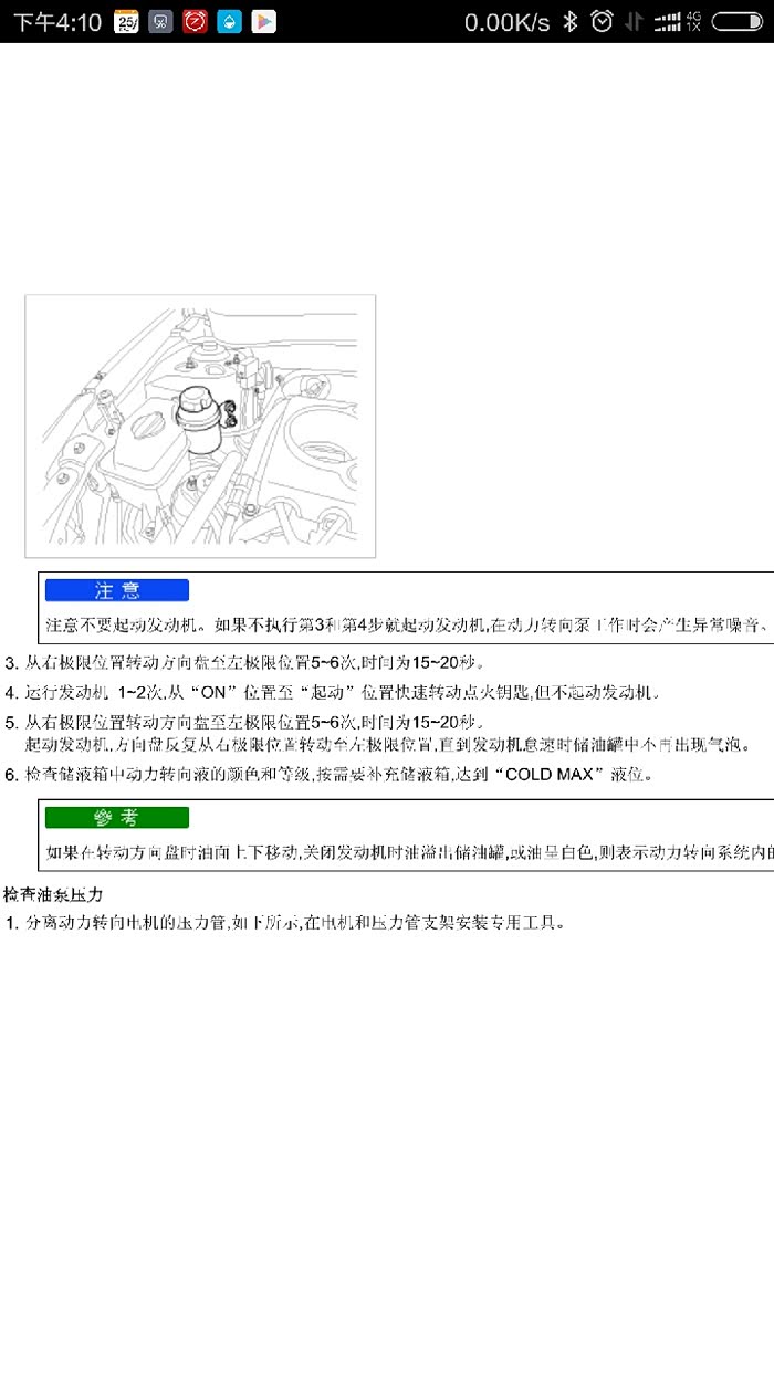

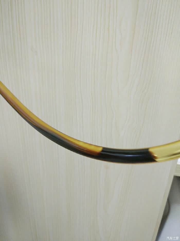

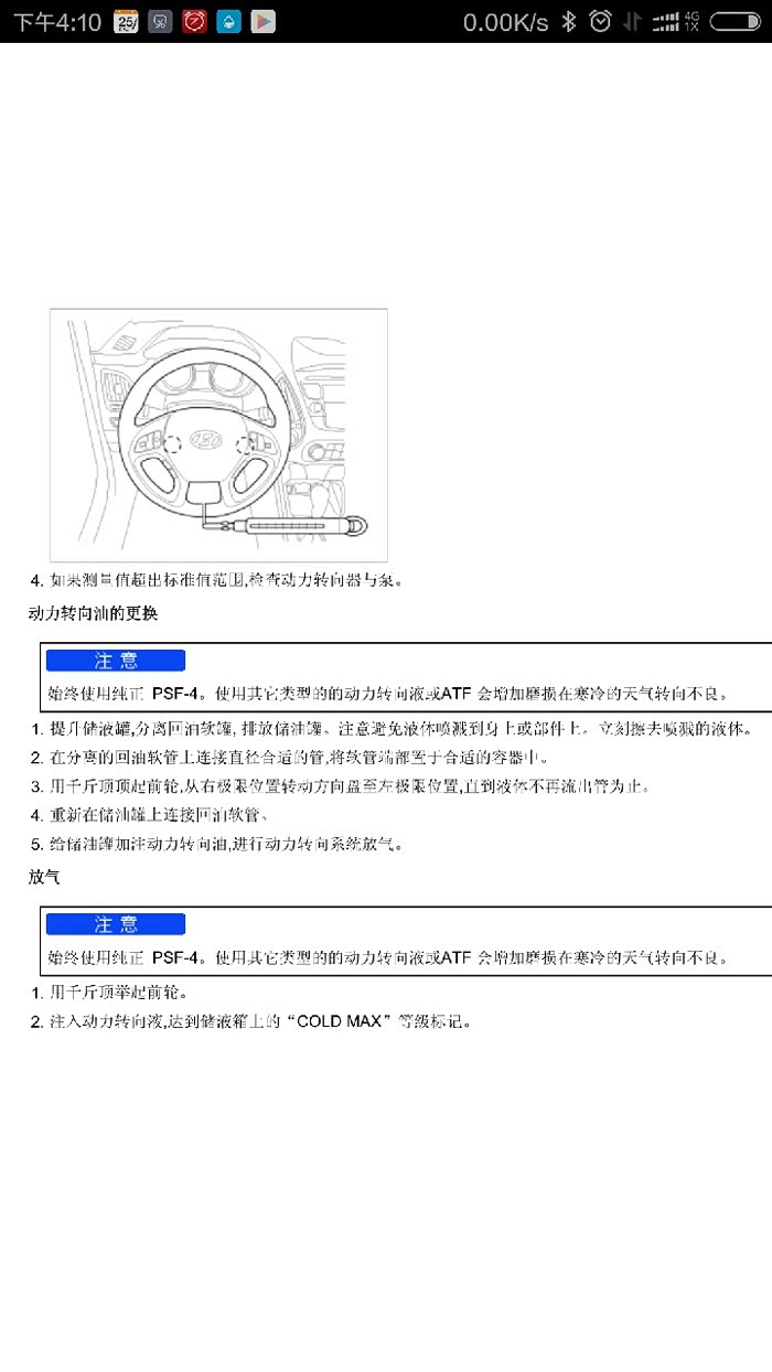

用新油冲洗出来的方向助力油,很黑了。换完之后,方向轻了很多,原地打方向,一只手,都不用什么力气了

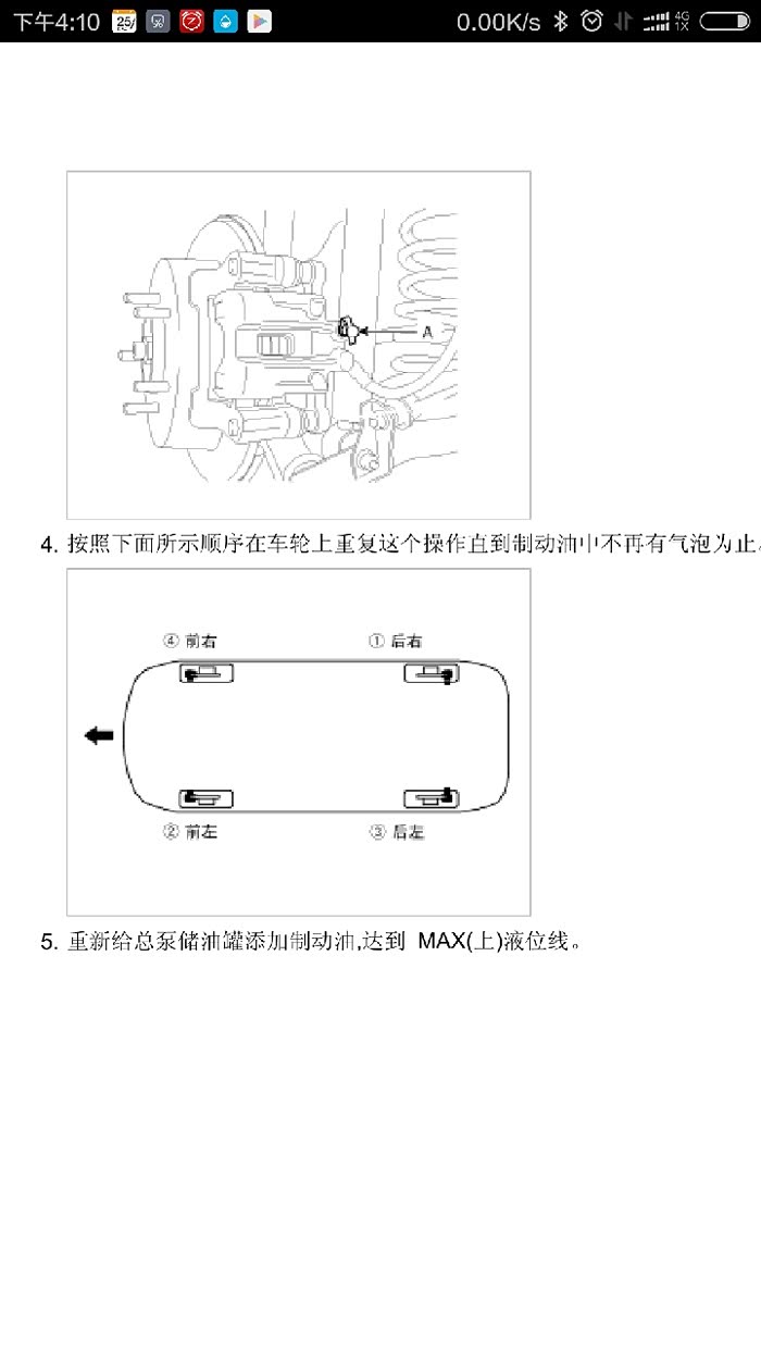

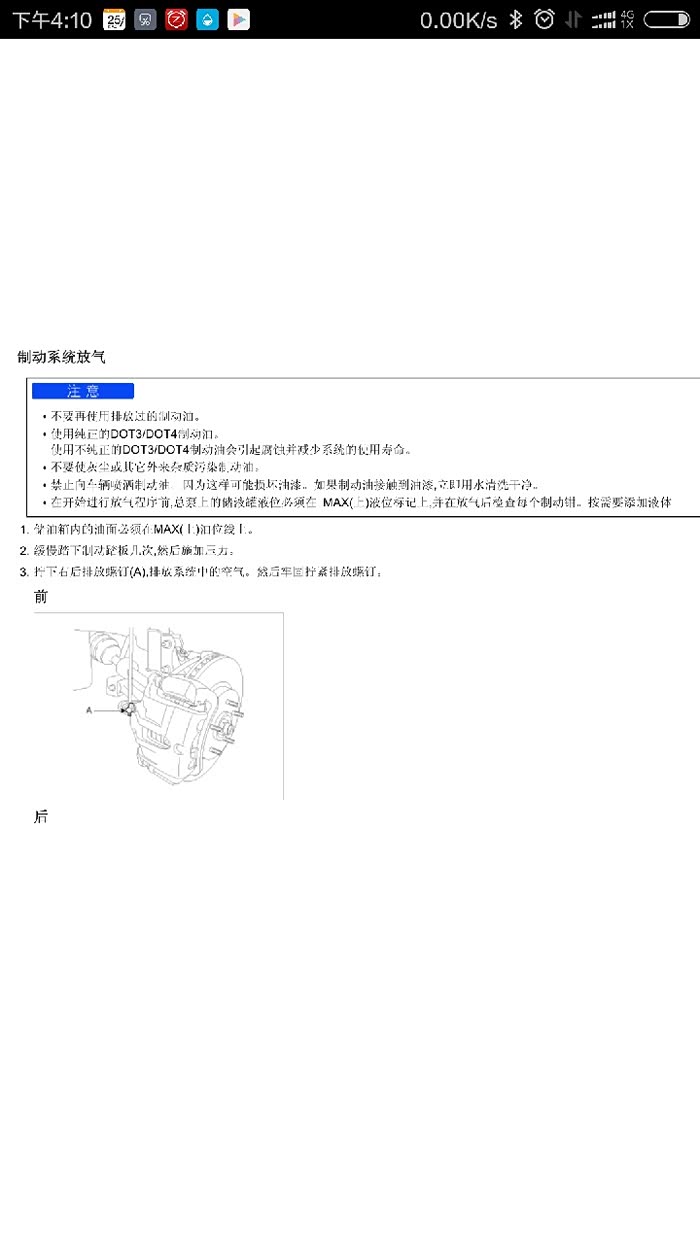

换刹车油,居然把抽油的罐子吸爆了,后来是直接在刹车分泵上的排气孔上接跟管子,直接连续踩刹车,刹车油就连续不断的从管子里流出来了,不会进一点空气的,只要不断添加刹车油壶里的刹车油就可以了

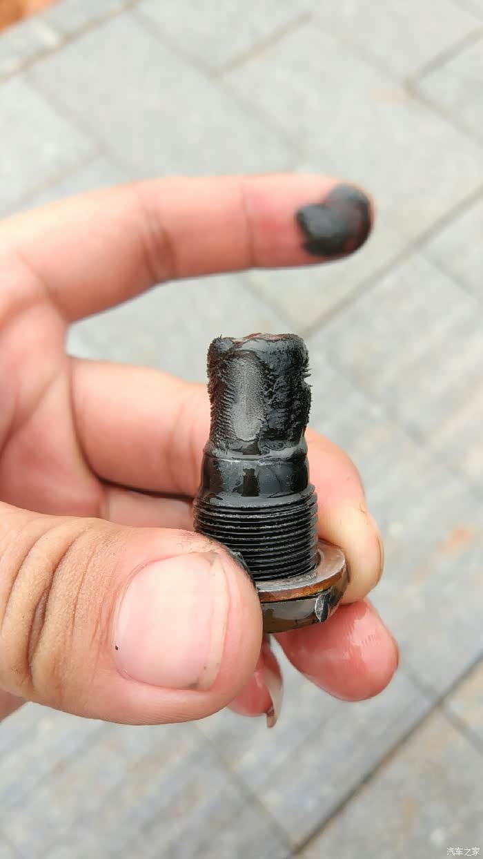

变速箱油底螺丝上都是铁屑了。
六万公里

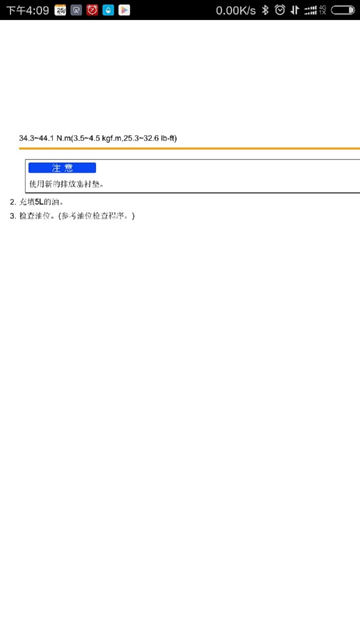

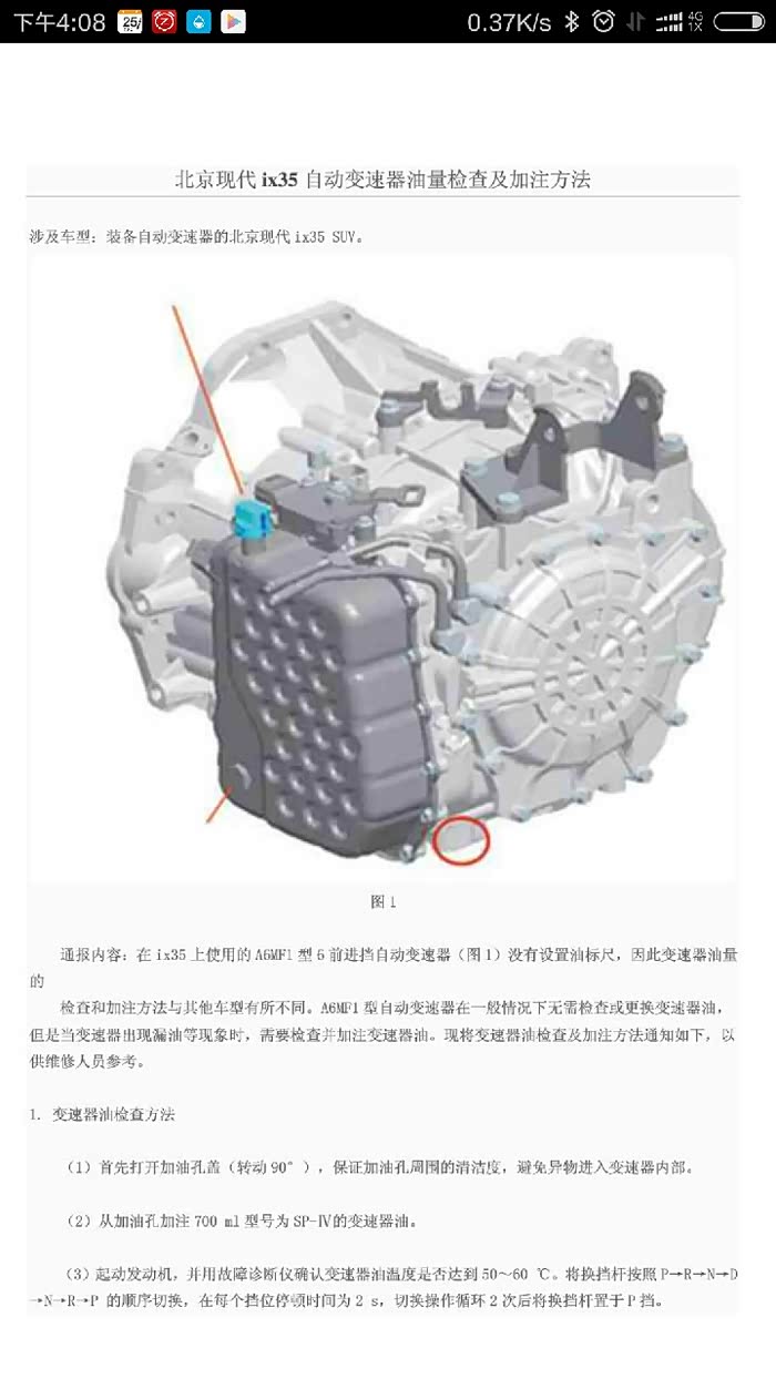

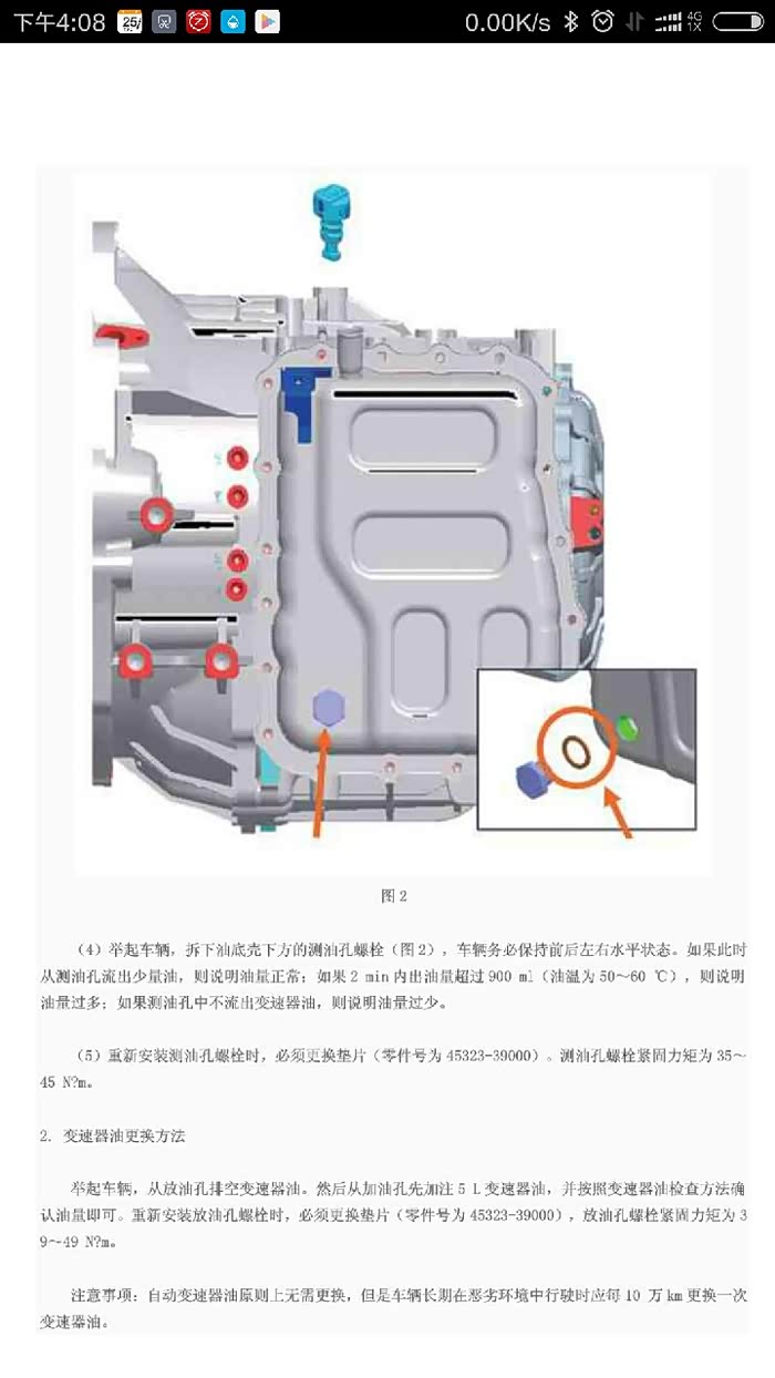

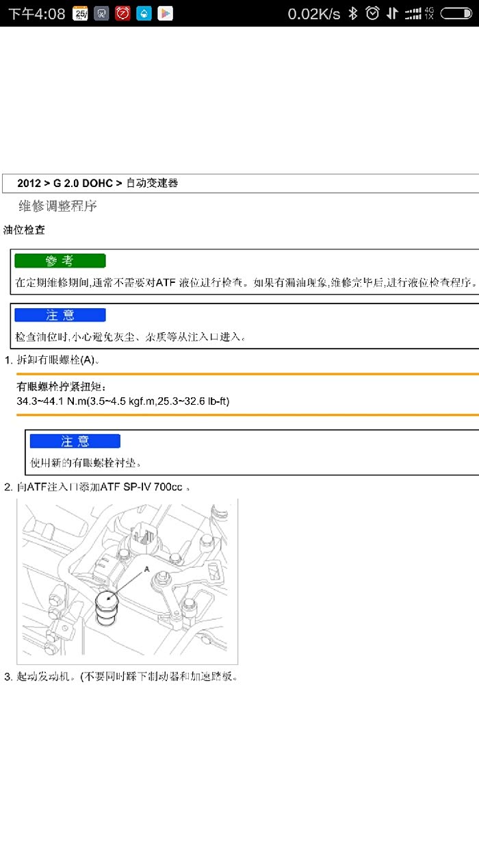

安索变速箱油10L的,重力换油,放出来3.5L,从油冷管打进去1L冲洗。跑几天再换一次应该就可以了。到时再发详细作业。

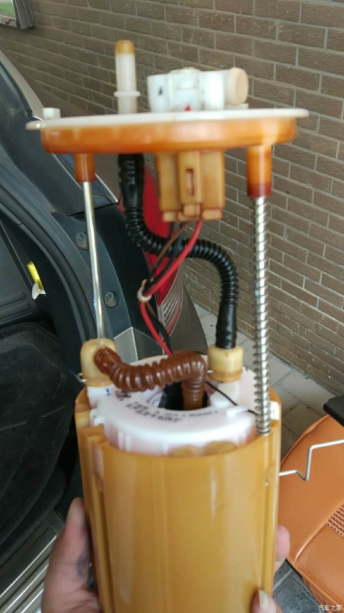

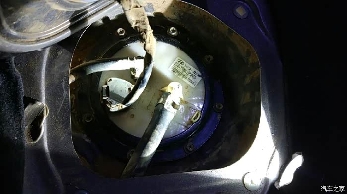

汽油滤芯不好拆啊

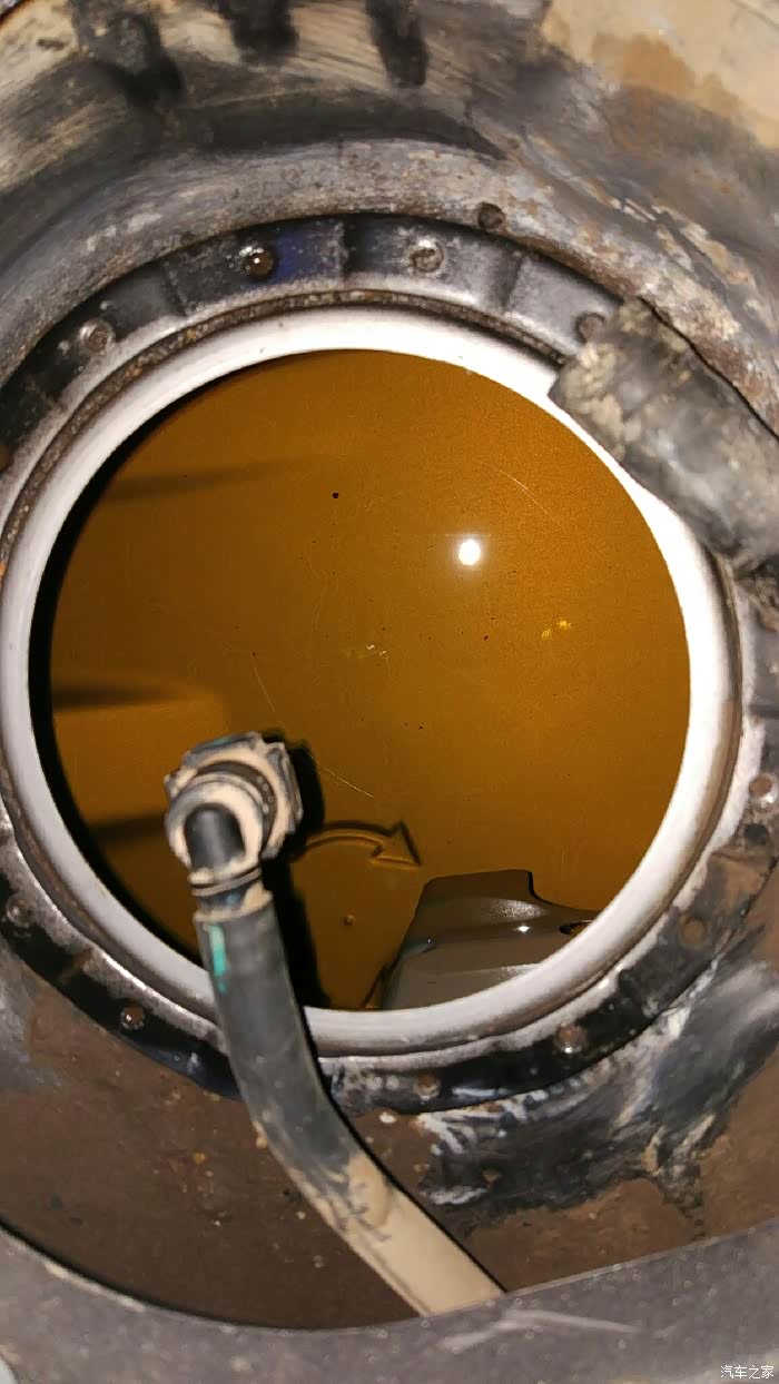

油箱里面一层污垢了

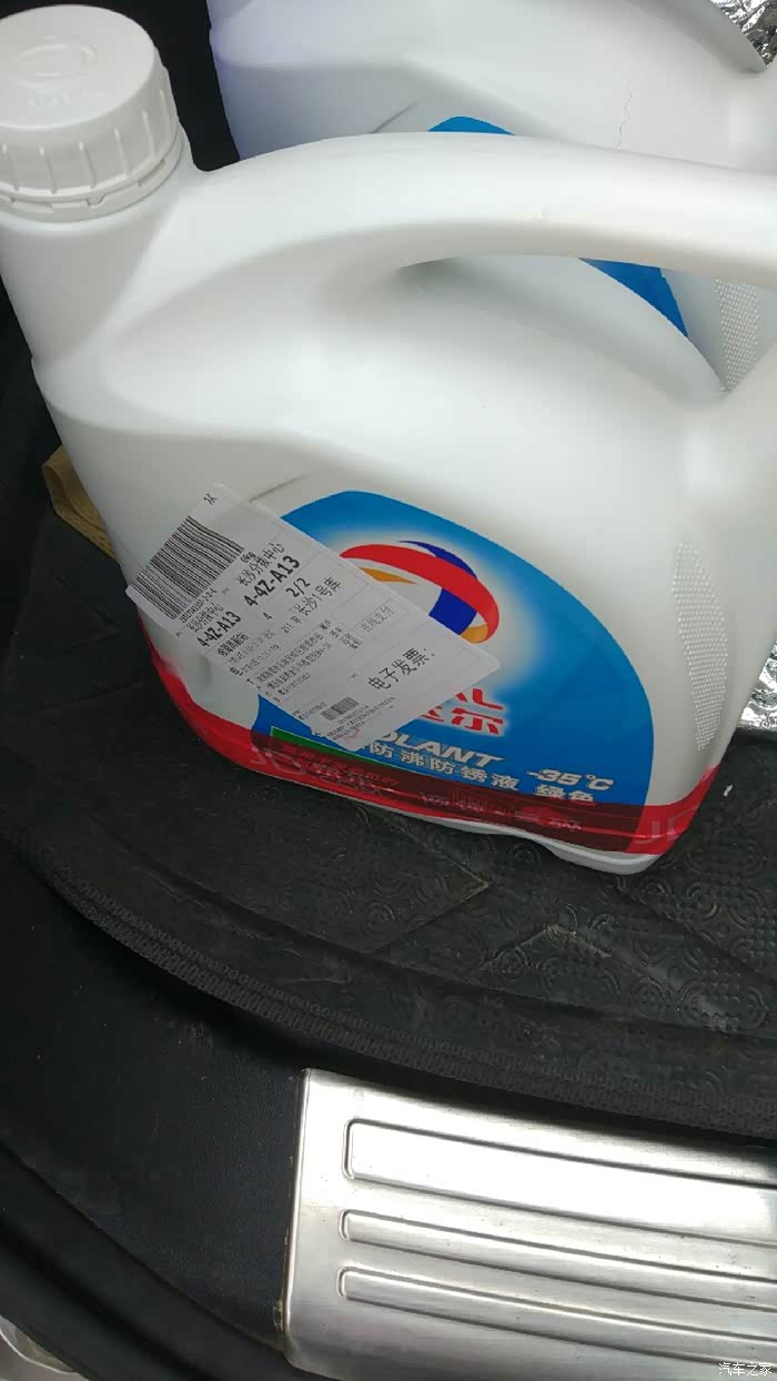

道达尔的防冻液,4L的两瓶,

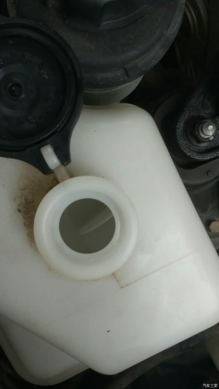

加完副水箱,在从水箱口添加,加完后,要发车运转几分钟,熄火等水箱温度下来了,再添加几次,

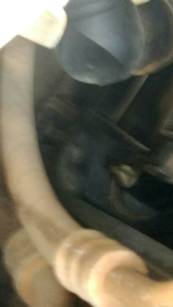

拧开这个白色的螺丝,就能放出防冻液了
从机舱看放防冻液的螺丝在副驾驶这边的水箱下边
先把副水箱的防冻液加上
装上汽油滤芯的样子
