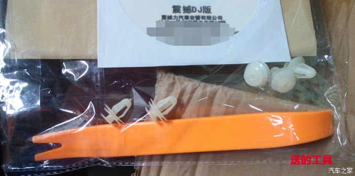

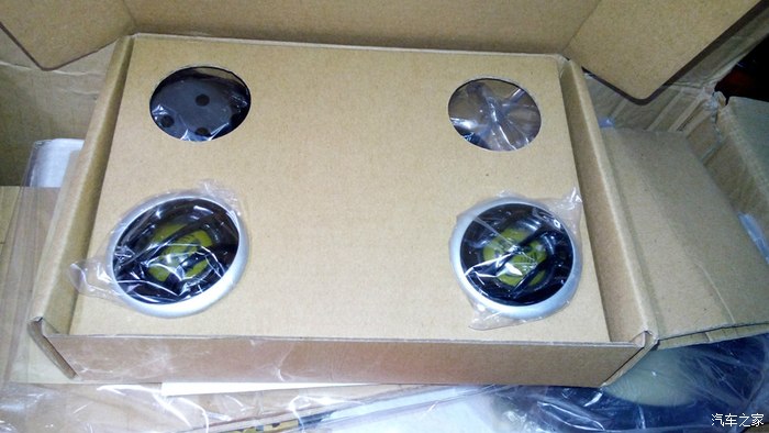

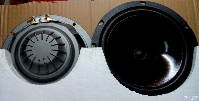

无聊跑到马云家闲逛,看到一对便宜同轴喇叭说什么出口货出去要120欧,贵的马云看我兜里没钱不让带走,所以隔音材料也不让带了,可怜我送了一块小小的止震片给我.第二天货到了验货吧
送的工具

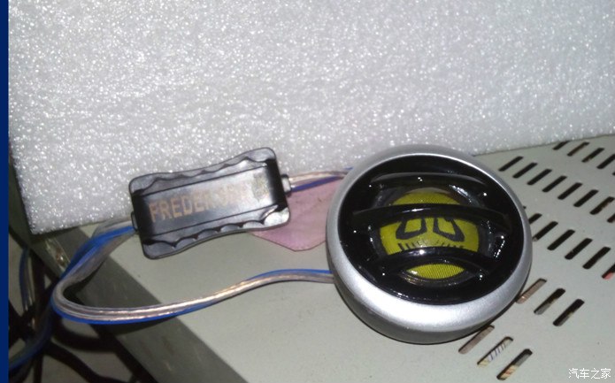

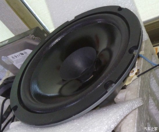

送的高音仔
据说出到国外要标120欧,各位大神信吗,反正我不信.
用老板的垃圾功放试音(我在杂物间找出来的说垃圾不为过百度不出来是什么牌子的功放)
高音仔比我接在这功放上的好多了,毕竟送的算满意直接留上班听了
同轴喇叭,音量大了不行感觉有杂音唉同轴也就这样,希望比小宏的好就行

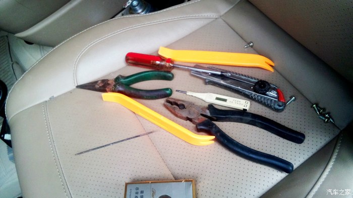

工具有钳子、十字批、刀、小铁针(自制)、黄色撬内饰板用的(不知叫啥)、手磨机和手钻(忘拍)其它用不上

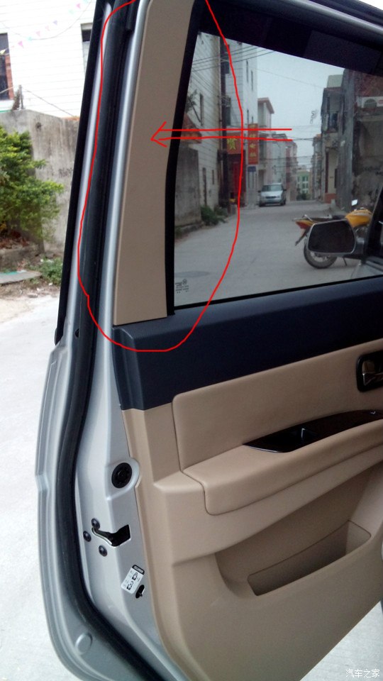

开工,第一步撬红圈这块内饰板(安装忘拍补拍)
拆下来是这样的(忽视下面门板已拆补拍)

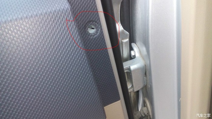

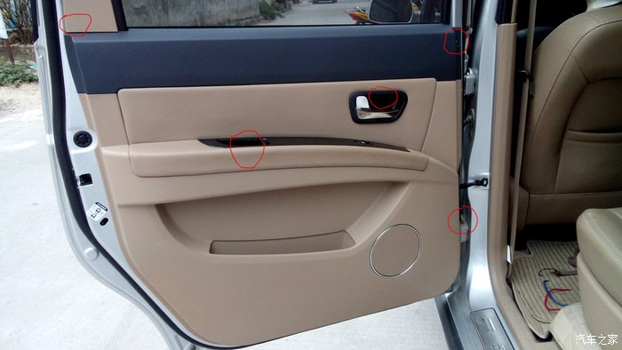

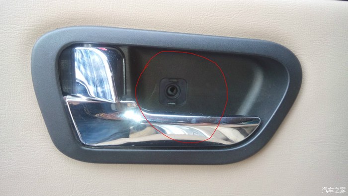

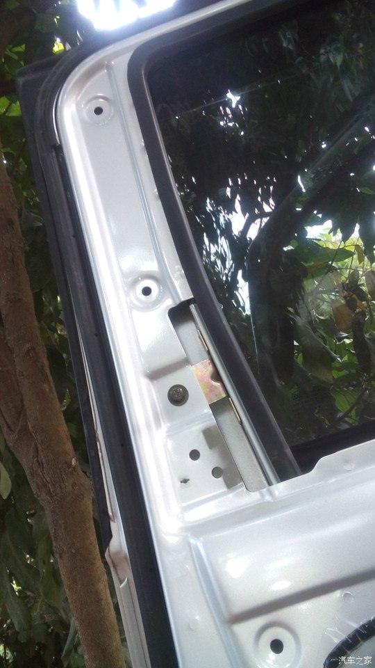

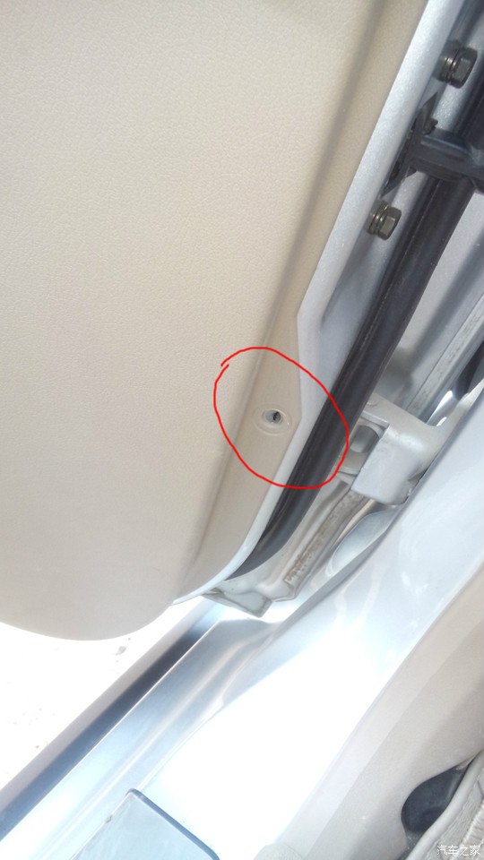

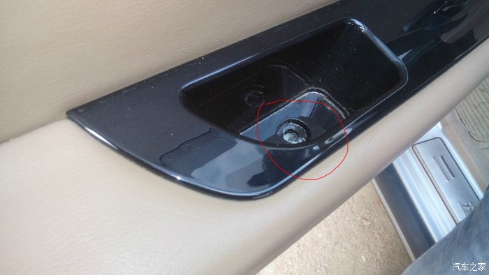

下面拆内饰板上的螺丝一共是5颗
第一颗(拆掉窗边饰板才看得见)
第二颗
第三颗
第四颗
第五颗

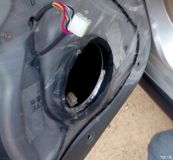

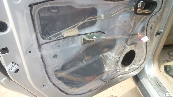

提起来后,伸手进去把玻璃升降的接线插头拔掉,门拉手转一点点方向,

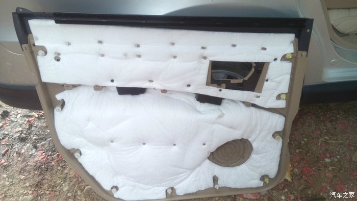

拿下内饰板。(又忘记拍照,拿这图补上吧喇叭已经拆了)

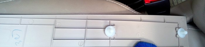

内饰板上有十颗扣子,一颗没坏,可能时间还不长

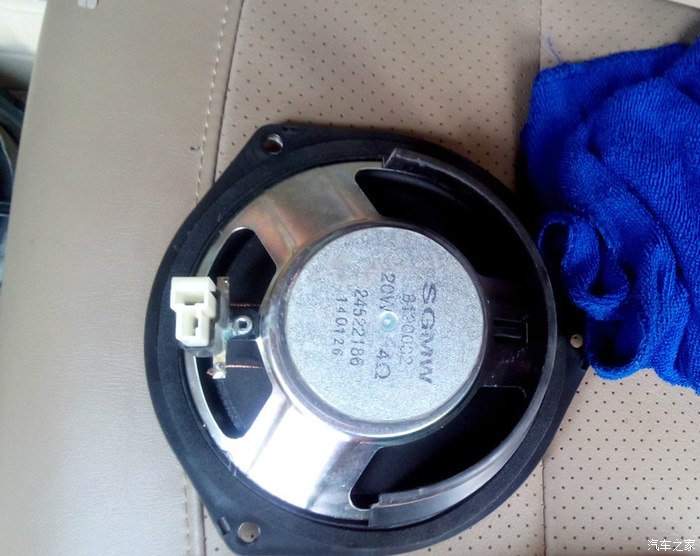

原车喇叭音质比新买的差远了,是该退休了

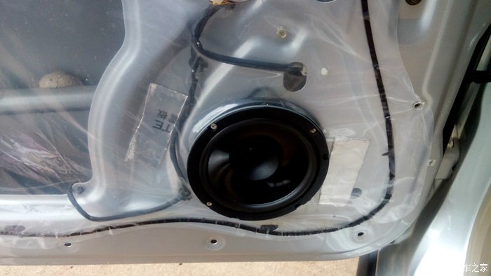

加工垫圈,过程省略不难(原喇叭孔有点小,垫圈是平脚的用手磨机磨成左图这样看得出来吗右图为正面)
安装垫圈,止震片那么一点不知道用哪,就贴在垫圈这吧(左右两片我无聊贴的请不要喷纯粹折腾)
垫圈的螺丝也有点对不用,用手钻,装上喇叭。试音不会比原车差就好。
特写

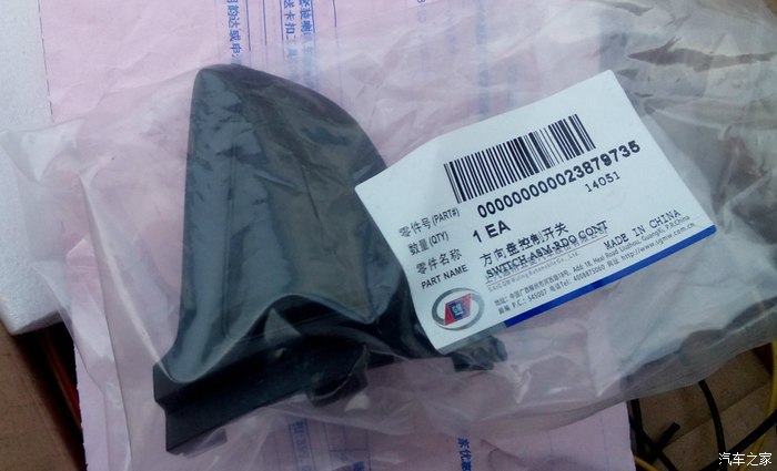

插播以前换下的方控盖
