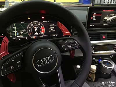

感谢免费刷布局的店,红色拨片自己买的夹的,品质很不错,不过没多久就要退役啦。

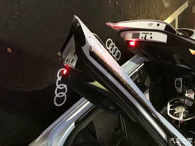

因为免费刷布局,我也怪不好意思的,而且当天天色已经很晚了,就顺便改了开门警示灯和照地灯。但美中不足,后门开孔的时候估计新手学徒做的,口开得不完美,有点大。后来我才知道,这也导致了我此后的改装再也没去这家店。

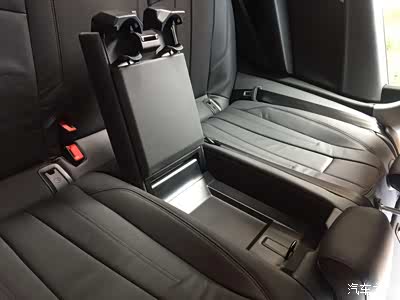

提车没发现,居然简配了后扶手,变成进取版本的没有储物盒、没有杯架。30几万的车居然后排杯架都没,实在是说不过去,而且有时候要带带客户什么的。没办法,自己花钱万能宝淘,900一个。
淘的原厂高配扶手,让改装真皮座椅的店200手工装的。

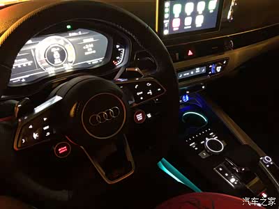

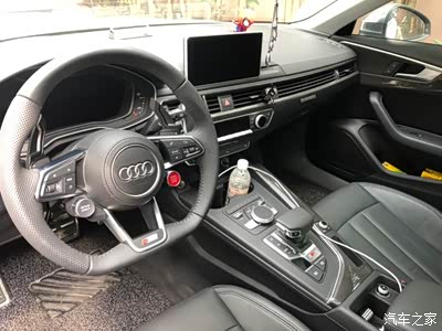

R8两键方向盘上车,瞬间增加50匹,原厂电加热盘子+大拨片再见了,白菜价抵给改装店。
特地要了白色背光的,可惜驾驶模式还是红色背光,不够完美。由于我有点轻微强迫症,导致了我一直再纠结这个问题。

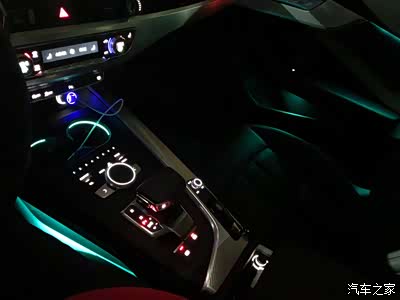

原厂32色氛围灯,没装脚窝灯,只是个人感觉有点汽配风。
第一次没装车门轮廓灯,总感觉缺少点什么,这次连带碳纤维内饰和车门轮廓灯一起装了。
S排挡框,不是贴的,更换了总成,完美主义。请忽略副驾驶的蜘蛛侠

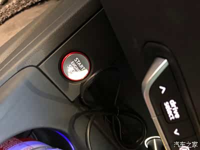

原厂S4红头点火开关,虽然只是一个按钮,但那意义非凡!

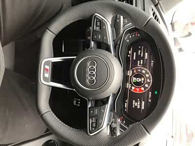

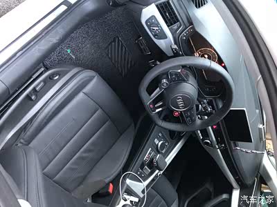

上面提到换的R8两键不完美,除了运动模式切换背光问题外,还有个通病:长时间只用盘子上的一键启动会导致偶尔(小概率)系统报一键启动故障,据说无法完全避免,但是频率确实不高,而且重新按一下原车位置的启动按钮就可以解除。

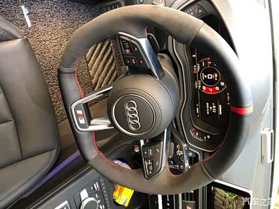

但是由于完美主义,所以想索性不要多出来的按键了,直接换个TTS的盘子吧。结果悲剧了,没问清,TTS原厂没出过白光的盘子,都是红色背光,这下全都是红色了,于是乎又开始纠结了。也没办法移植R8的盘,因为两个盘子虽然外形看上去只是多了两个功能按键,但实际上内部的线束完全不同。
这里要感谢一下上海某奥迪专业改装店曾老板,一直在帮我想办法。
原厂TTS半打孔,S信仰标,手感也没话说。
这里可以看到TTS背光确实全部红色,包上了alcantara+nappa的手缝套,手感一流!
tips:回正标的话虽然好看,但是缝的时候如果有一点偏后期很影响,而且回正标和边上的接缝处会压在原厂皮上面,如果长时间使用后要拆掉手缝套,印痕非常难去掉,建议不要回正标。
和普通翻毛皮一对比就感觉得出是意大利正品的皮,手感非常好,红色回正标也非常帅!

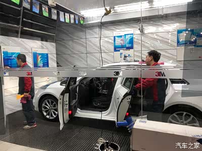

贴个膜先,选的上海第一家应该也是最大的一家3M授权店。

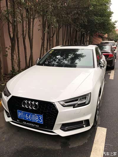

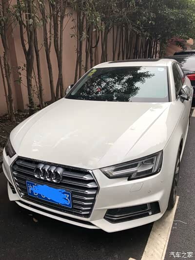

RS4蜂窝中网,标特地没有加,不是为了装x,纯粹觉得蜂窝好看。
tips:改装中网可能会导致原厂雷达误报,当然是针对祖国版。如果出现多半是因为祖国版雷达支架不完美,导致雷达探头有时候不能完全露出,上下边缘一旦到支架里面(哪怕0.5毫米)都会误报,可以把原厂雷达上的橡胶圈拿掉,这样周围会有一点点框量,但是少了垫圈,探头会完全伸出来,就很少会发生误报了。

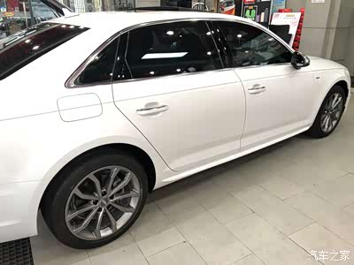

啦啦啦~~~钨钢黑轮毂,一直觉得原厂花瓣不比刀锋难看,而且更高雅有点,唯一欠缺的就是颜色。
有多少时尚花瓣车主打消了换轮毂的念头?请楼下回复哦!
本人对动力需求不大,18寸轮毂感觉可以了。

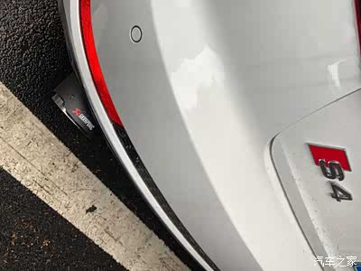

天蝎尾喉,114口径的,大就一个字啊。没有特别往外,比原来的位置外移了0.5CM,感觉很完美!
贴了个S4标,致敬大哥,哈哈!好吧,我承认略微有一点装X!
方向盘这下终于圆满了,再次感谢曾老板!全白背光,标也换成了Sline了,完美无瑕!

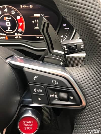

最新的盘子白天图,加了黑色的铝合金拨片,完美状态!
拨片是无损夹的 黑色走原厂风 品质很好
最新内饰效果全景
蜂窝的小瑕疵还是有,所以换了19款的原厂中网,和S4一样七条杠,性价比很高,只是少了s4标而已,比18款八条杠看上去协调很多。
