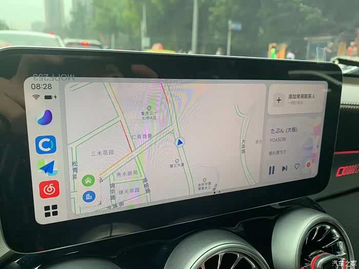

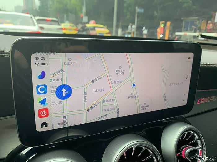

事实证明carplay不能全屏的问题,carplay还是要背这个锅。
在carlife更新到7.7.3后,里面的分辨率可以直接1920*720,可以不用设置矫正的情况下满屏显示。我有找来了vivo的手机,在joviincar里面直接设置1920*720的情况下,不设置矫正也能直接满屏。说明carplay内置的分辨率,在和GLC适配的时候是有问题的。可能BZ给IOS说的我的分辨率就只有1280*720这个是BZ的责任,但是carplay不能修改分辨率肯定是难辞其咎的
